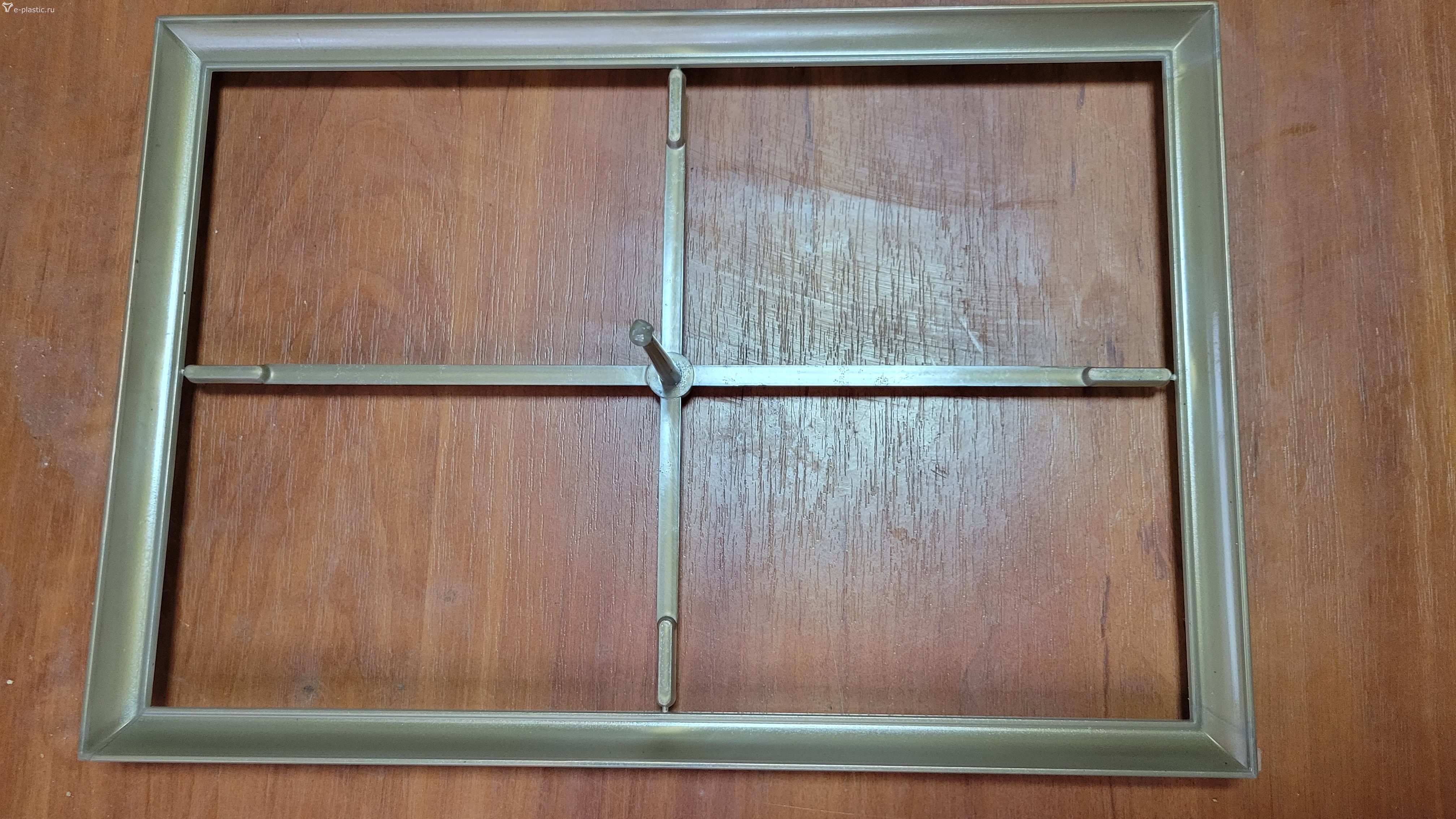

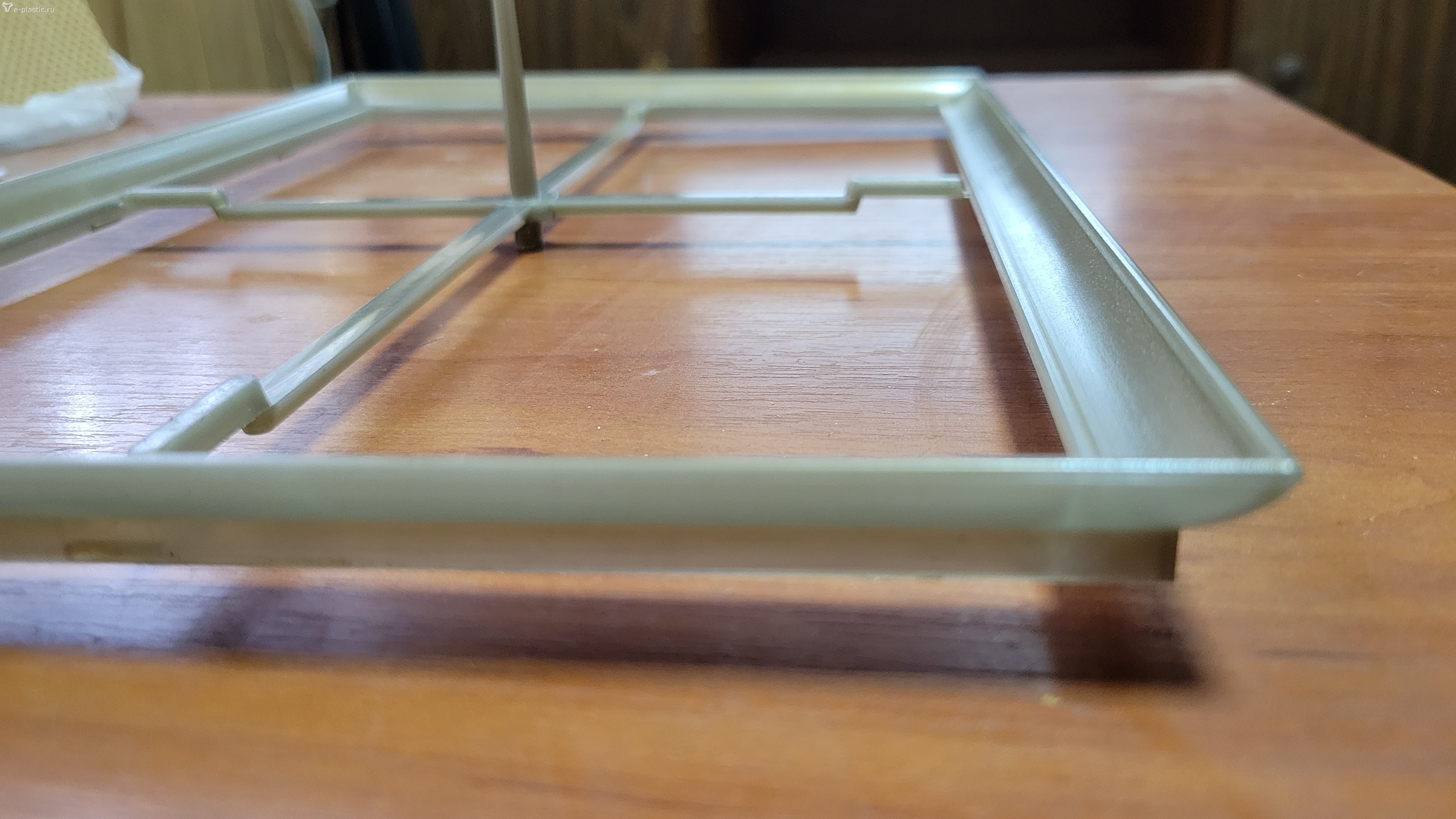

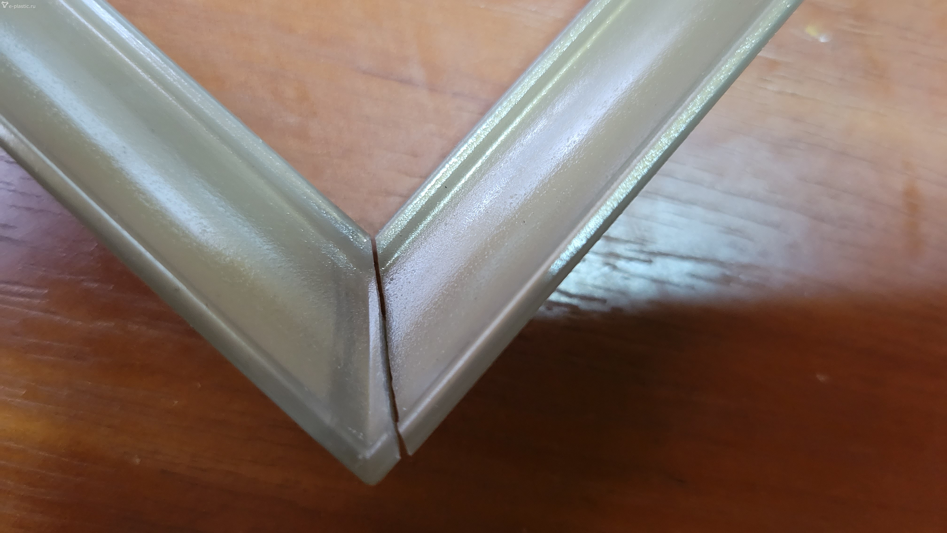

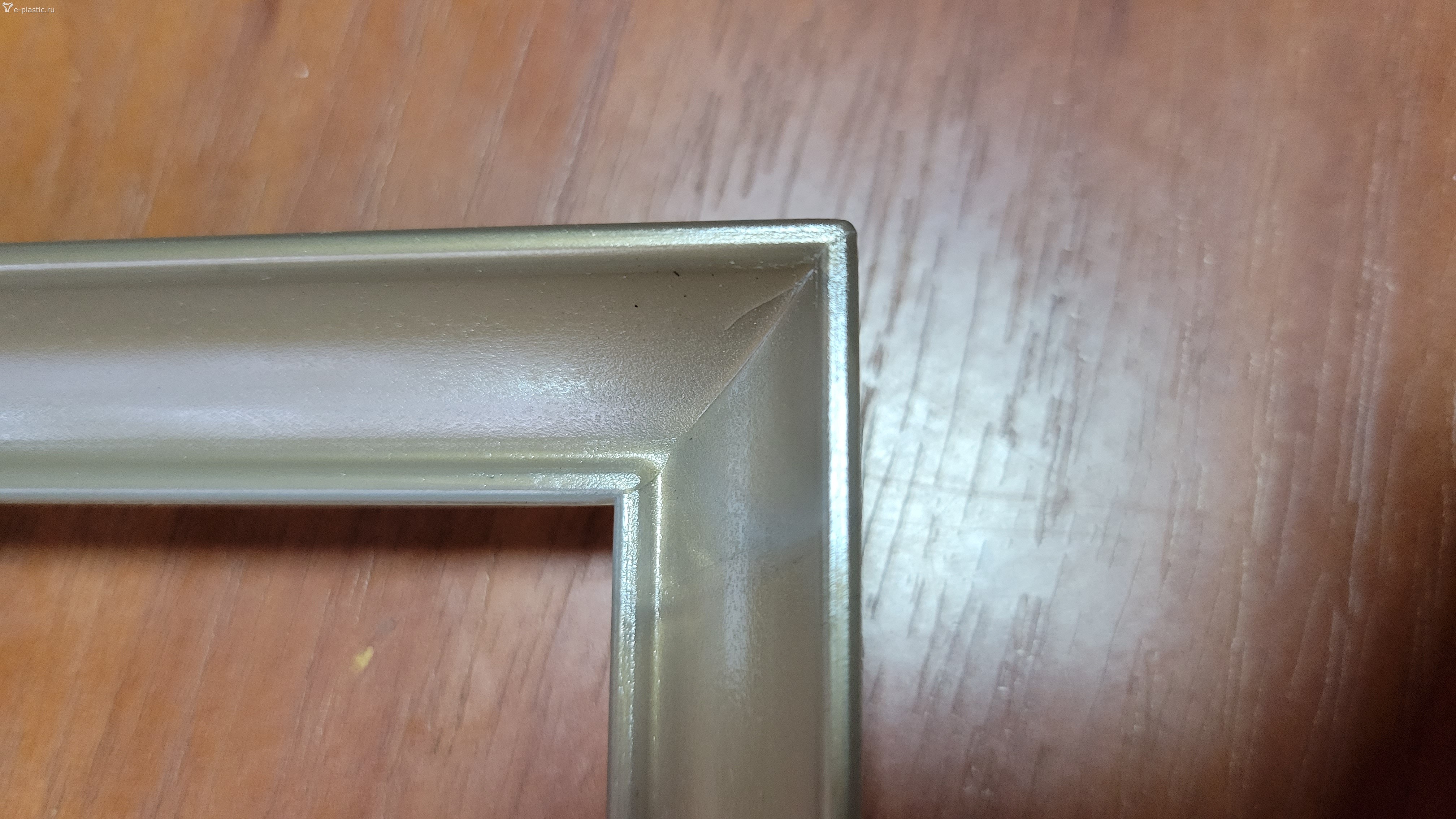

Всем доброго времени суток. Я занимаюсь литьем под давлением. Помогите, пожалуйста, побороть трещины в изделии. Сырье ПСМ525(т.к. нужно получить максимальный блеск и яркий цвет) трескается по углам в момент размыкания пресс-формы. Пробовал менять скорость размыкания, температурные режимы, давление впрыска,давление дожима. Ещё подсказали добавить дибутилфталат, но также особого эффекта не дало. Может кто в курсе, какие еще пластификаторы можно попробовать? Трескается именно по углам,а не в месте "спайки" материала. Заметил что трещина начинается с наружи. Просто мы все время работали только с полиэтиленом, а тут решили взять такой заказ. Работаем на Хмельницком ТПА ДЕ3330.

Приветствую. А на этой форме уже кто-нибудь делал хорошие детали? Предполагаю, что вы просто переполняете форму и деталь висит на неподвижной части. Вообще без выдержки пробовали ? Сделайте минимально не полную деталь и посмотрите. Какие температуры формы ?

И по поводу внешнего вида... Не хотите АБС попробовать? Он как раз и создан как заменитель ПС с большими показателями блеска. Трещина появляется в процессе съема или есть на изделии изначально? Если второе, то это самый что ни на есть холодный спай. Если первый вариант, то качество п/ф - какие-либо зацепы, которые удерживают изделие при сталкивании.

Короче, в двух словах - все пробовали кроме прогрева формы. И да, тоже заметил, что изделие после отливки градусов 35 и пресс форма не греется.
Завтра буду горелкой прогреть, и ещё, подумал, что если пустить горячую воду через форму?!

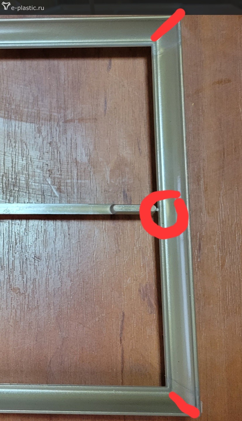

Ещё один момент. Ваше место спая, я бы попытался передвинуть на угол. Чуть увеличив место впрыска. Только аккуратно, не перестарайтесь.

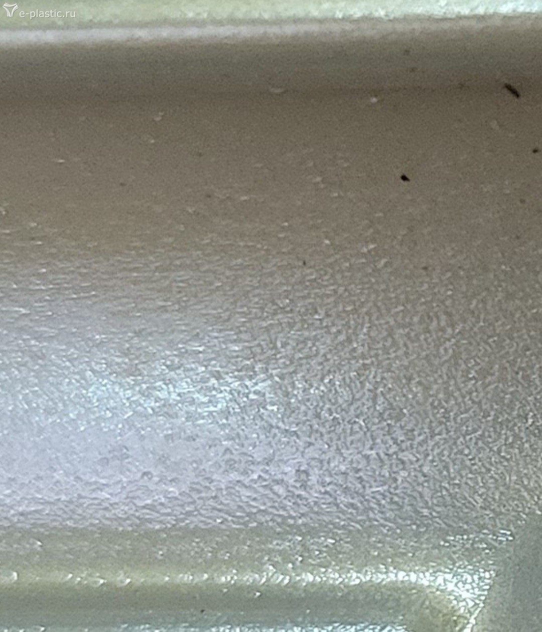

Форма же не зеркальная? Не понятно, это типа мелкого напыления или материал ошибка?

На счёт передвинуть место спая у меня сомнения, ведь в месте спая получается самое "слабое" место.

Я вот про что . Это шагрень, остывание ( нехватка)материала к зоне сплава или фото дефект?

Последний момент. Как я понимаю видимая часть , то что мы видим? Как то усилить обратную сторону мелкими зацепами , не вариант? Как помощь съёма.
Теперь о сведении в угол. Может и не поможет, но вид лучше и принцип Passepartout . Сравните размеры ширина и из угла в угол. Хотя повторюсь. Если плотно сидит, много это не даст.

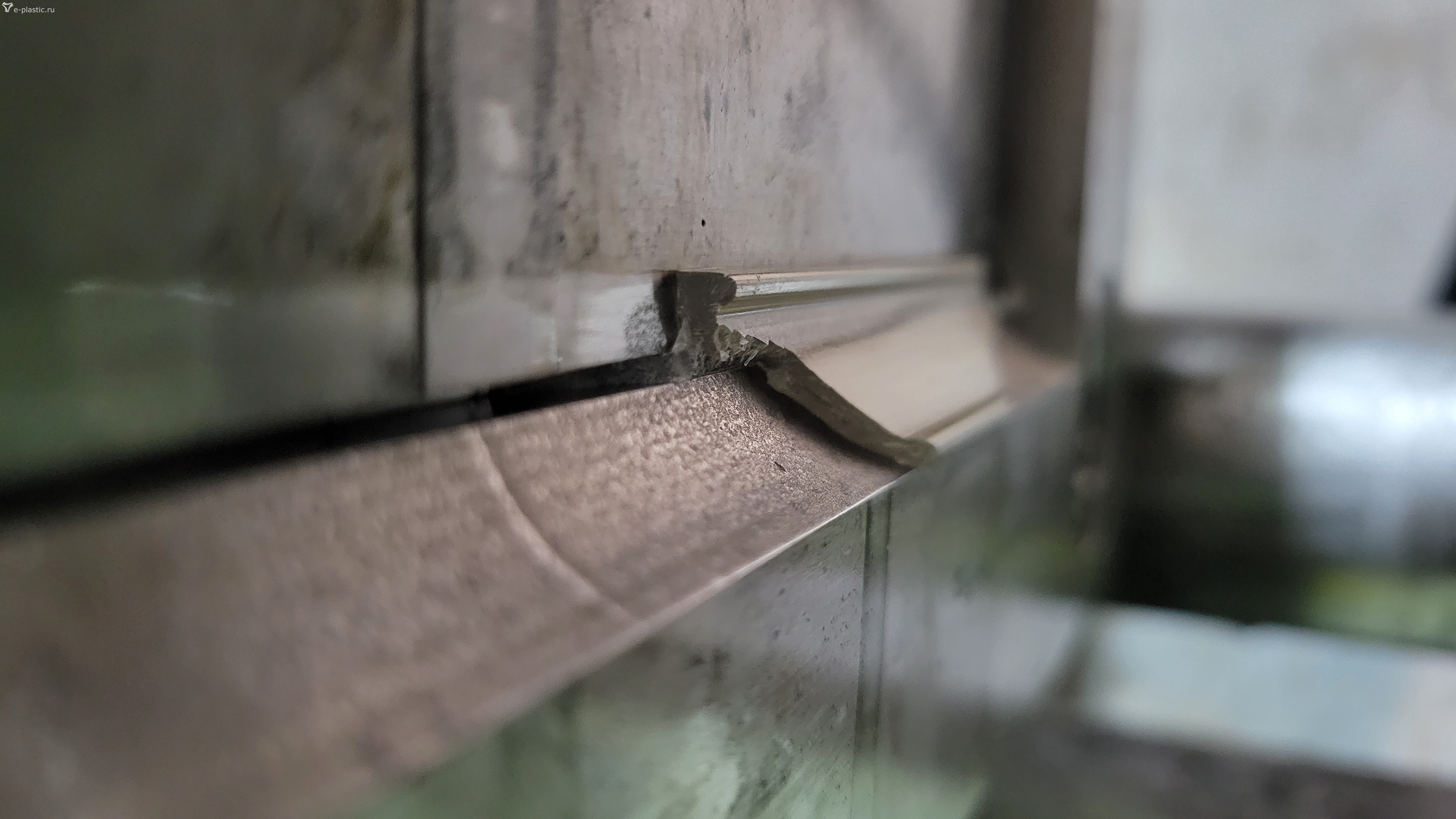

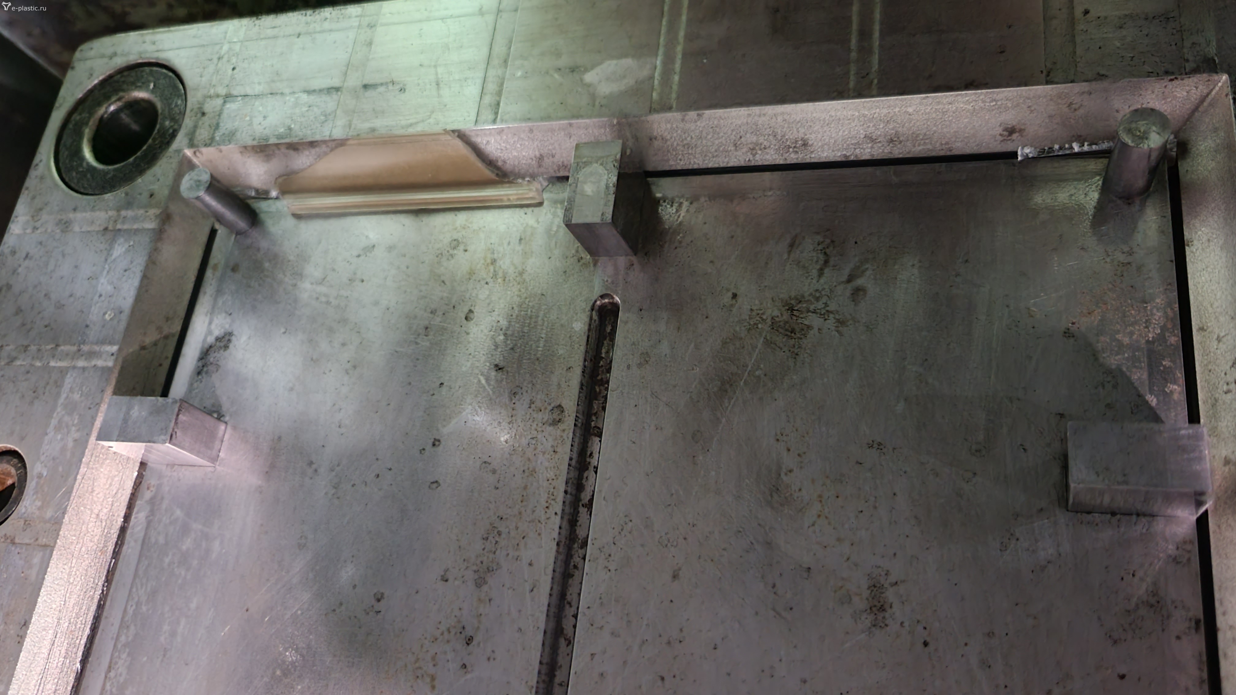

Кроче, прогревание пресс-формы дало положительный результат, но где-то в течение минут 15ти она постепенно остывает. Но есть ещё один неприятный момент: иногда изделие ломает толкателями при съёме с подвижной части(фото пиложу). Мы пришли к выводу, что это также из-за холодной пресс-формы. Видимо тот кто её проектировал никогда не слышал про конус.
Артур, шагрень тут специально сделана, такая задумка художника))). А зацепов с обратной стороны вроде достаточно. В общем, конструкция головняковая плюс сырье такое же. Будем пробовать с 825-м
