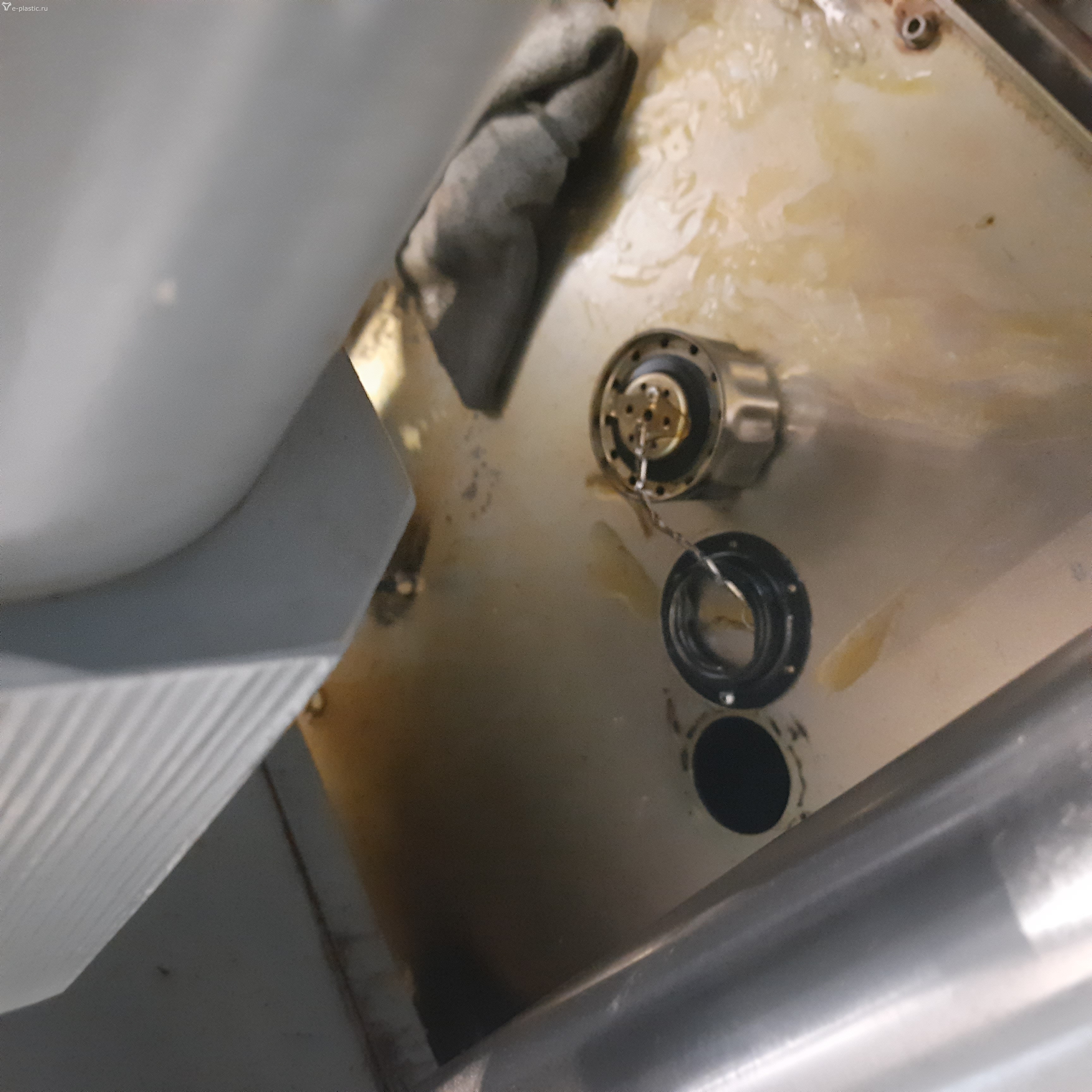

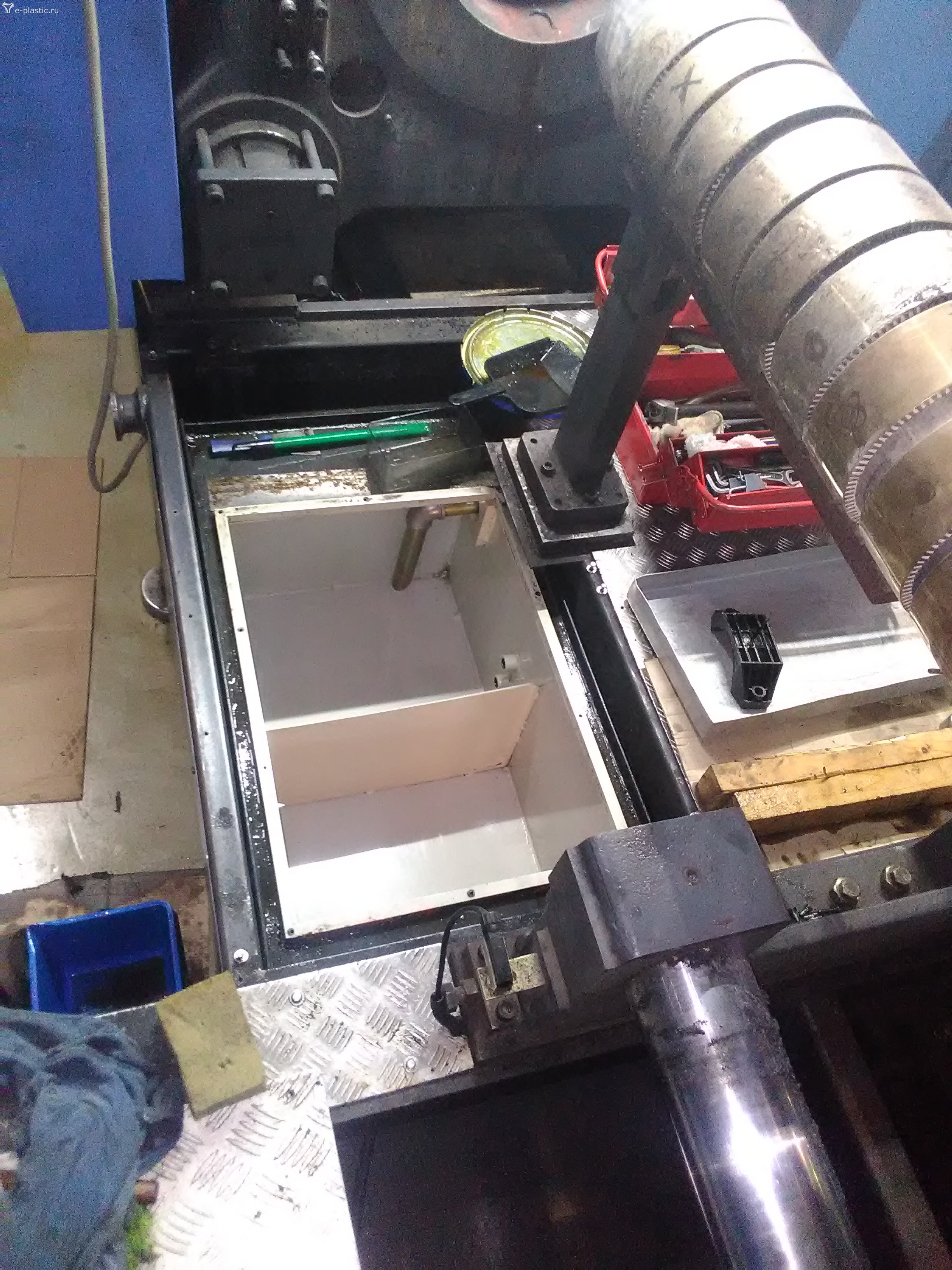

#9 Сообщение ЗЮМ » 10 окт 2023, 08:49

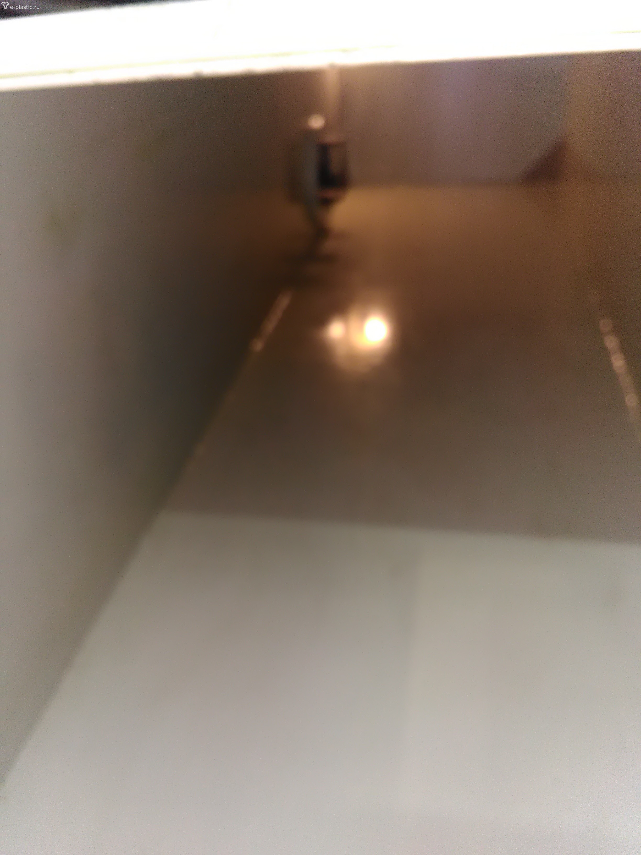

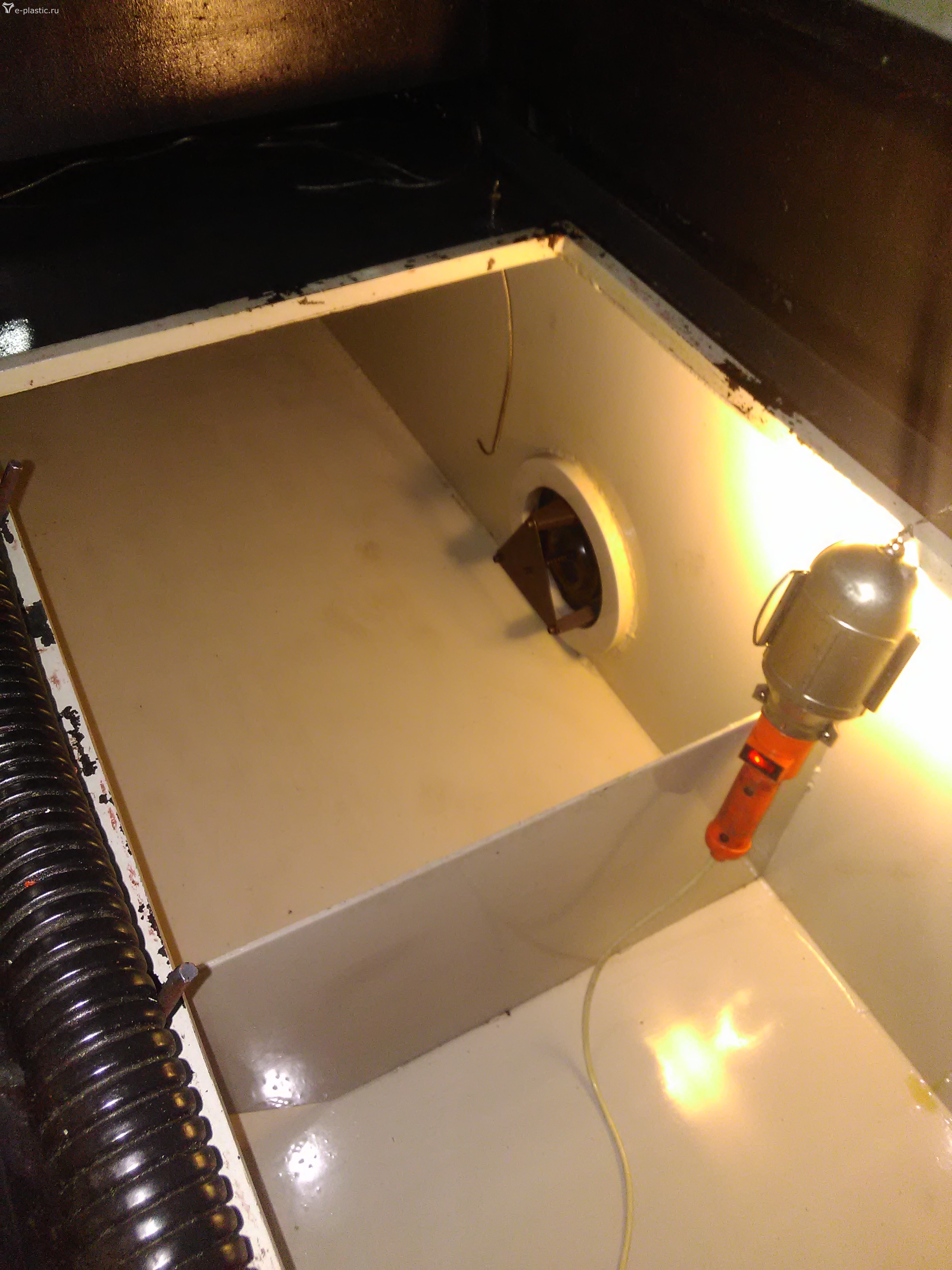

Ловкость рук и ни какого машенничества. Современные машины удобные в обслуге. Бывает ползком, на четвереньках и даже в полный рост.

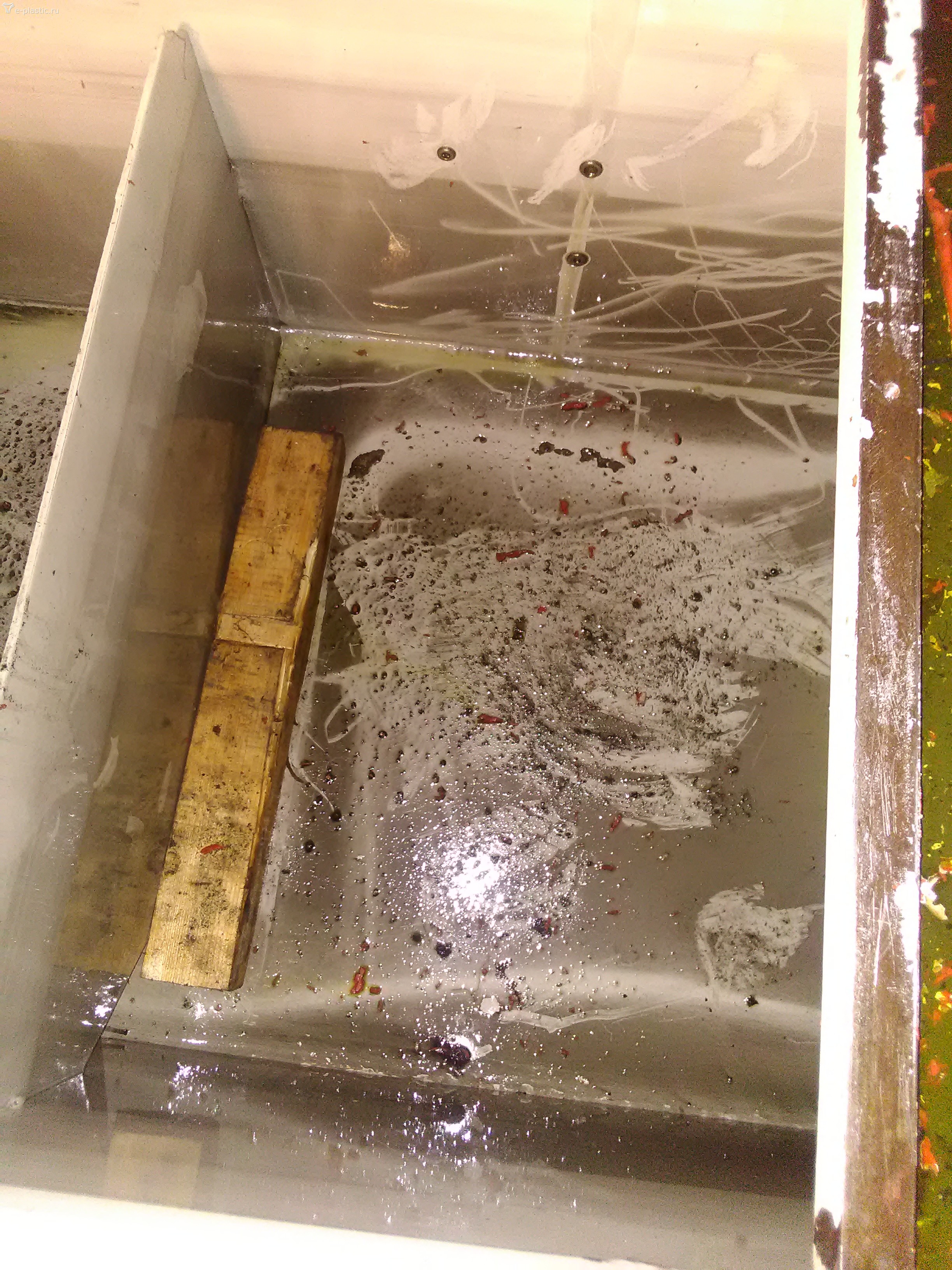

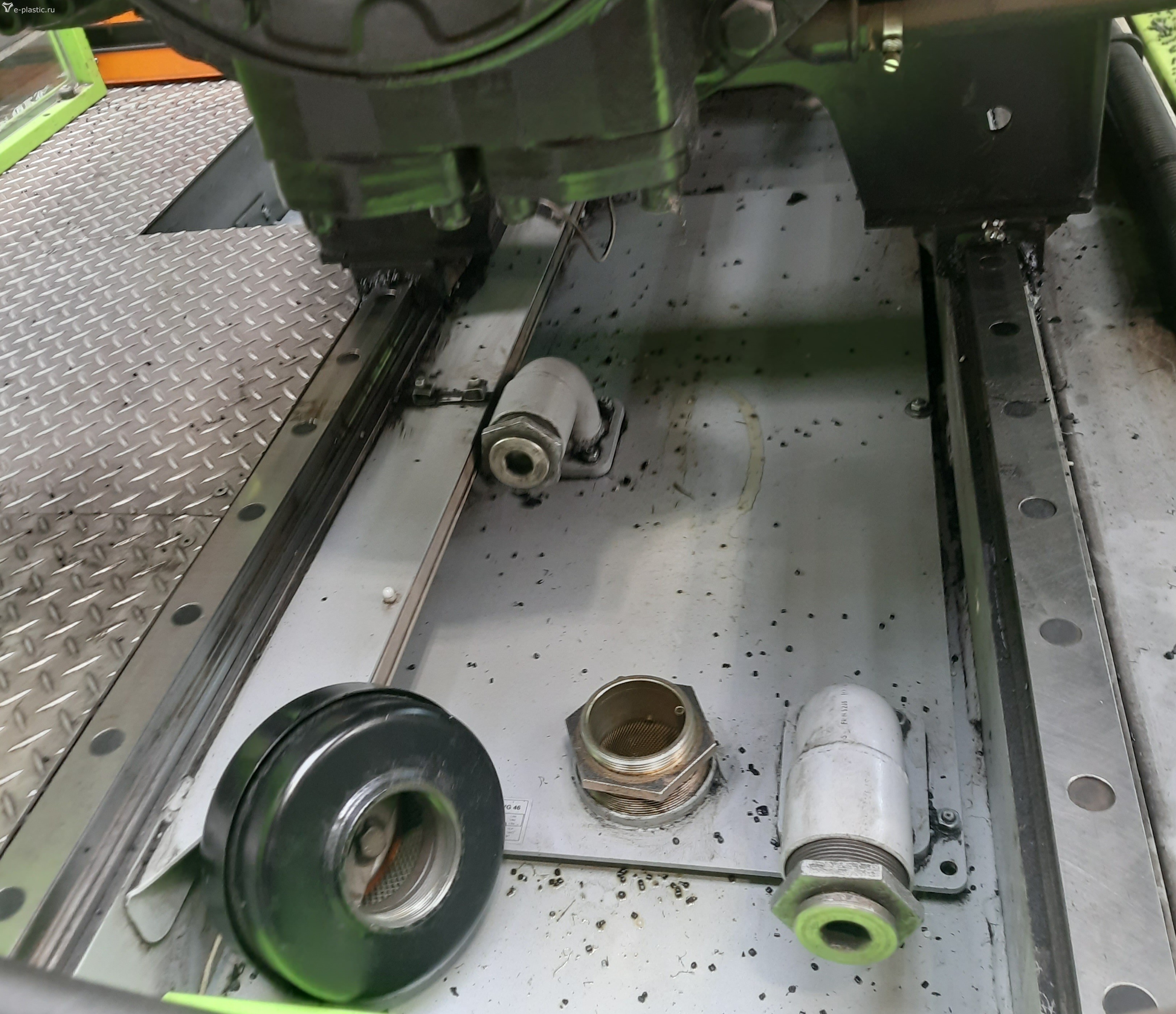

#10 Сообщение ЗЮМ » 10 окт 2023, 08:51

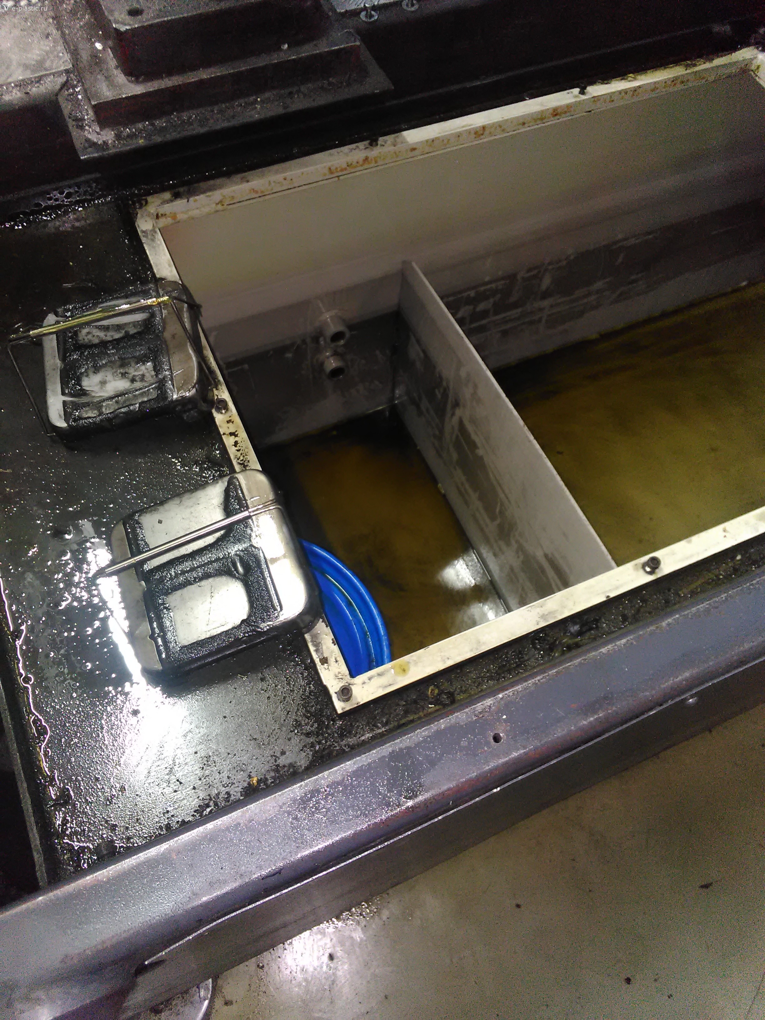

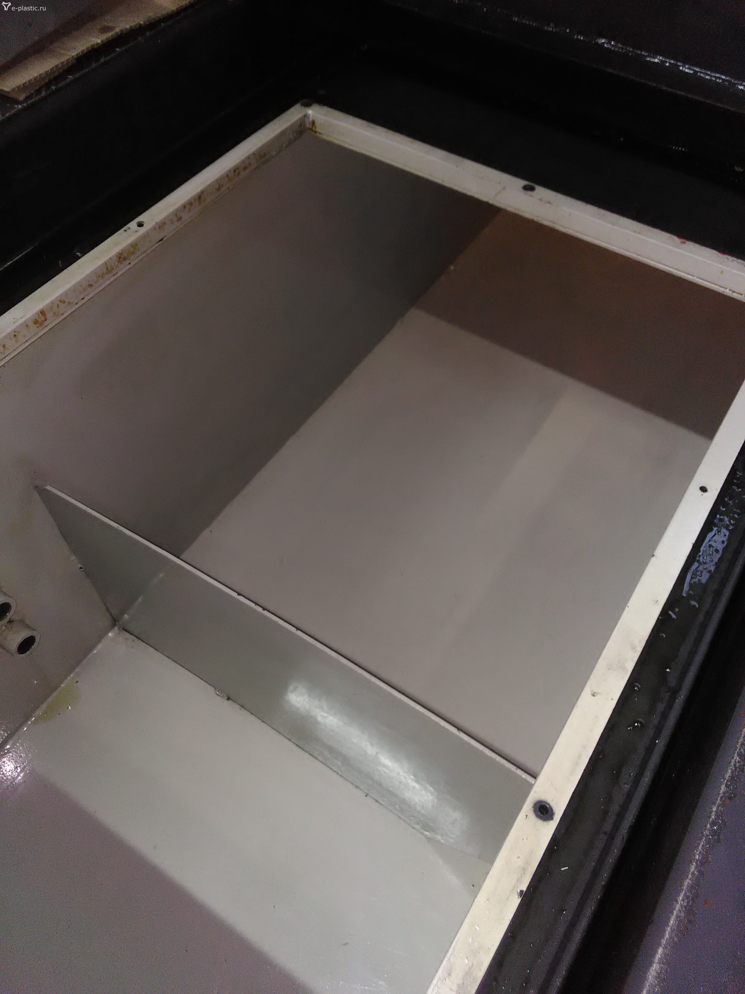

Было. Стало. Это ещё не самый грязный бак. Ботиночки снимаем и в носочках заползаем.
