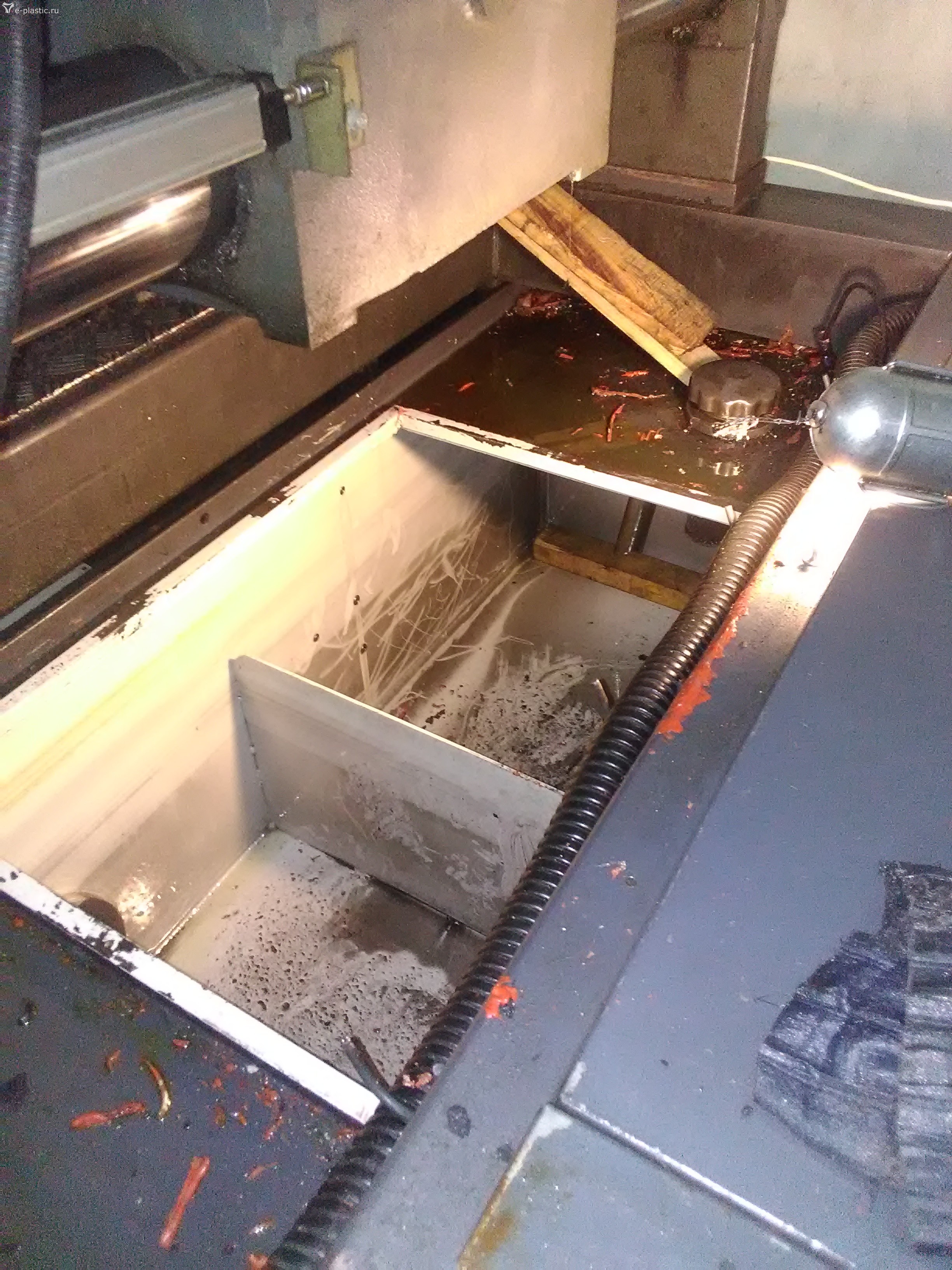

Ловкость рук и ни какого машенничества. Современные машины удобные в обслуге. Бывает ползком, на четвереньках и даже в полный рост.

Было. Стало. Это ещё не самый грязный бак. Ботиночки снимаем и в носочках заползаем.
