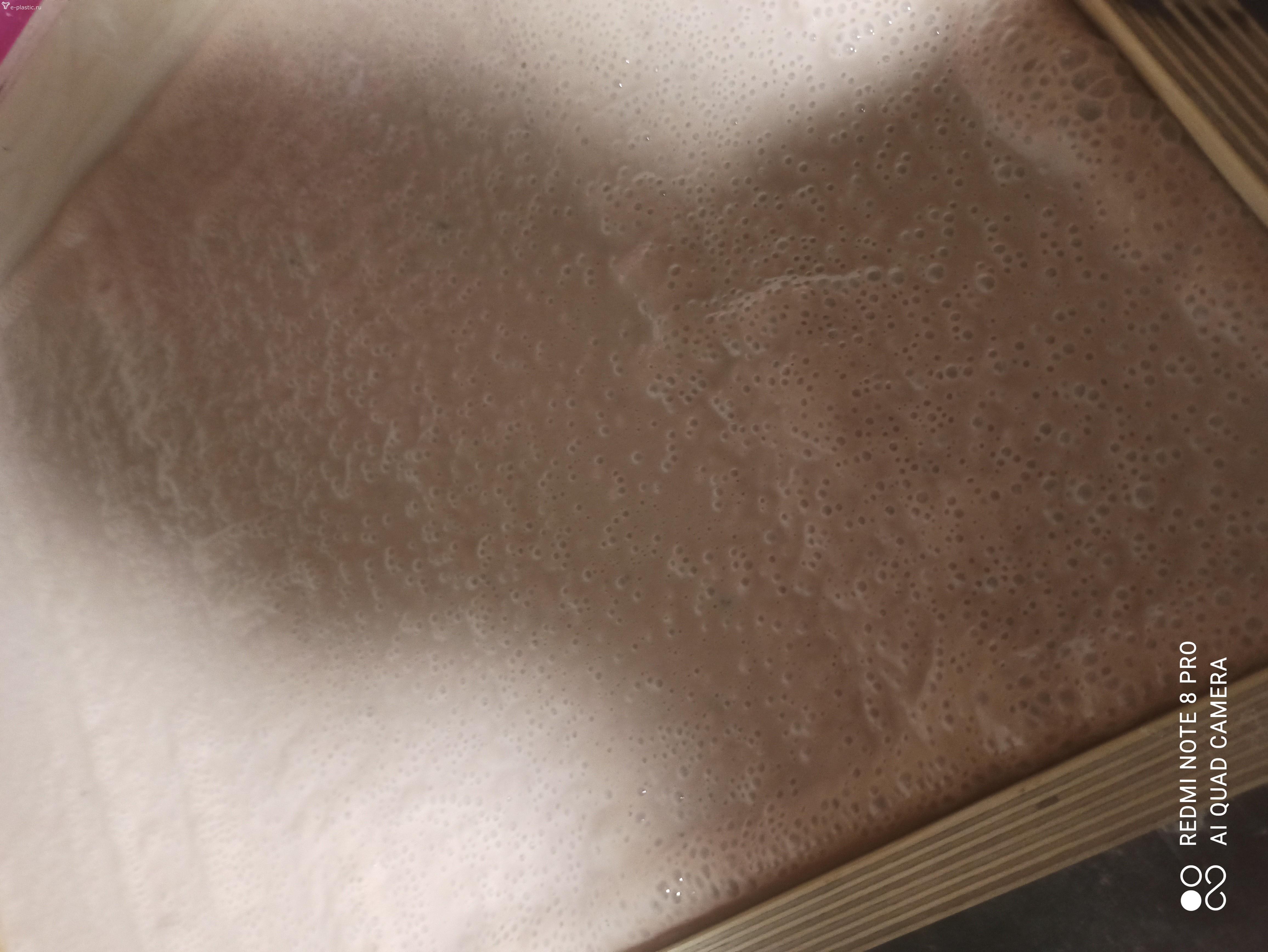

#10 Сообщение Евгений формы » 28 сен 2023, 18:40
Вот что получилось

#11 Сообщение Maks42 » 28 сен 2023, 19:09
Форма влажная или пузыри в расплаве?

#12 Сообщение Евгений формы » 28 сен 2023, 21:08
Пузыри получаются в при расплаве,а когда выливаю их ещё больше становится. Может нужно сразу придавить чем нибудь типа пресса?

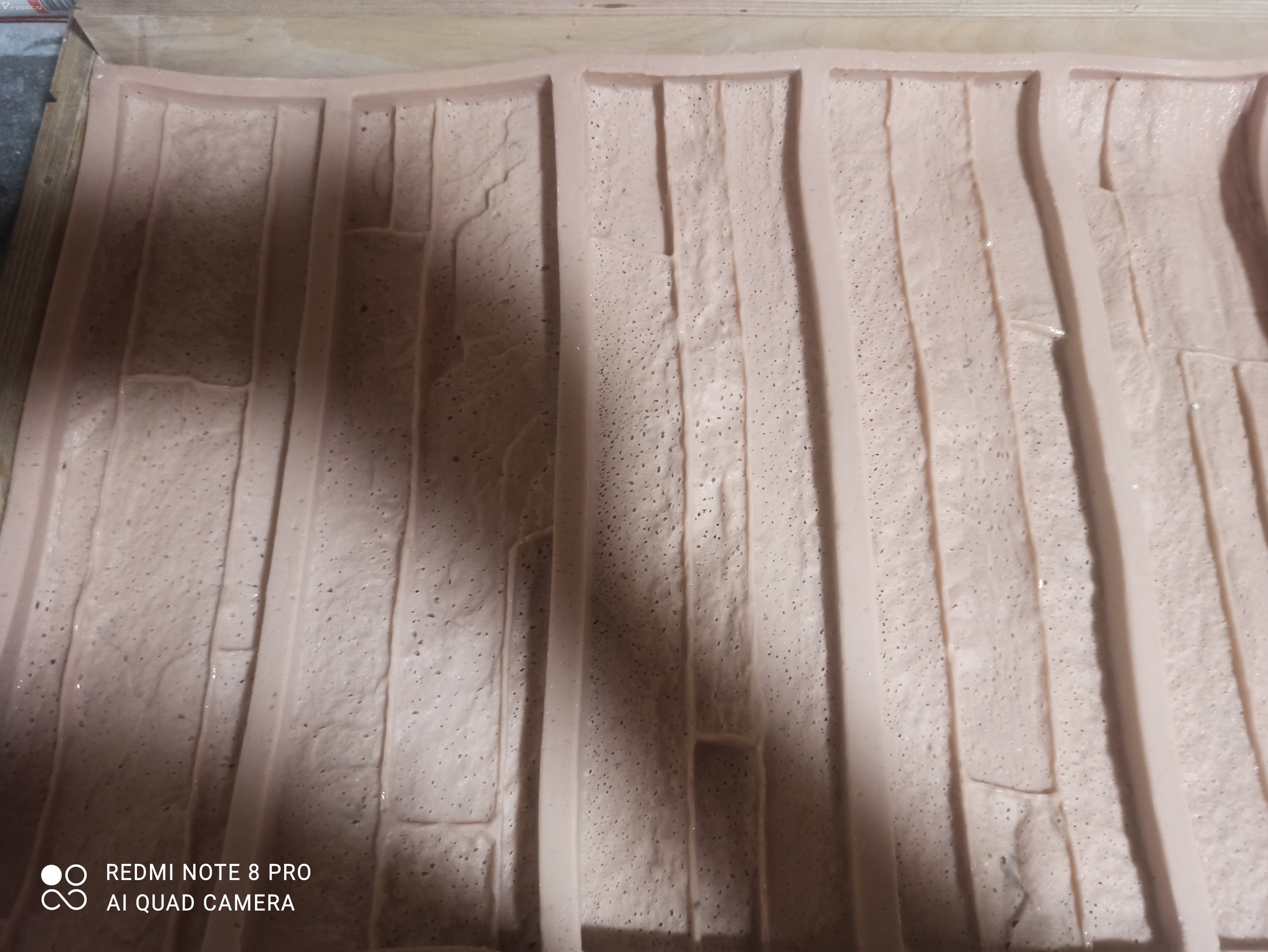

#13 Сообщение Евгений формы » 28 сен 2023, 21:11
Вот такая форма получается.Когда снял, изнутри тоже в пузырях

#14 Сообщение Maks42 » 29 сен 2023, 06:38
Три возможные причины:
- очень высокая температура и идёт деструкция полимера,
- воздух захватывается при перемешивании,
- пластикат сделан на Оксале и Оксаль кипит.
Можно применить вакуумирование как при производстве пластизоля.
