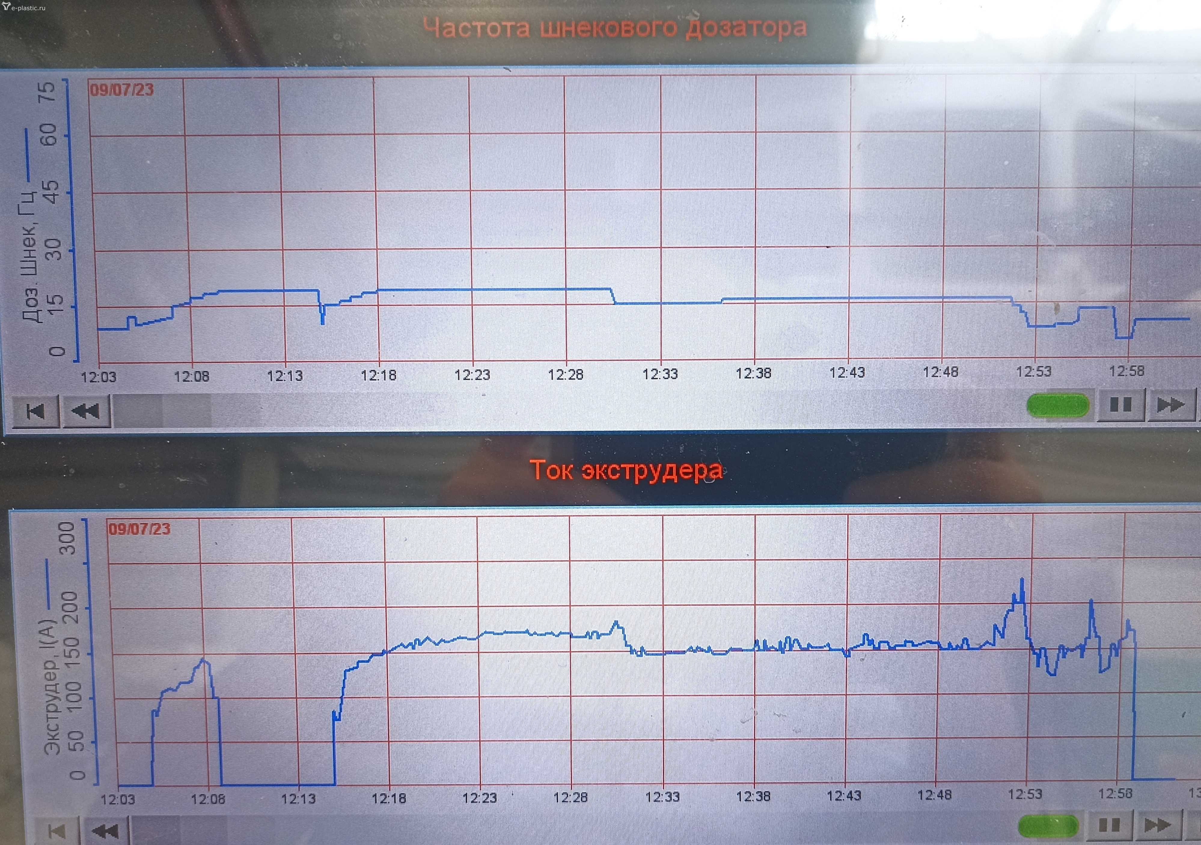

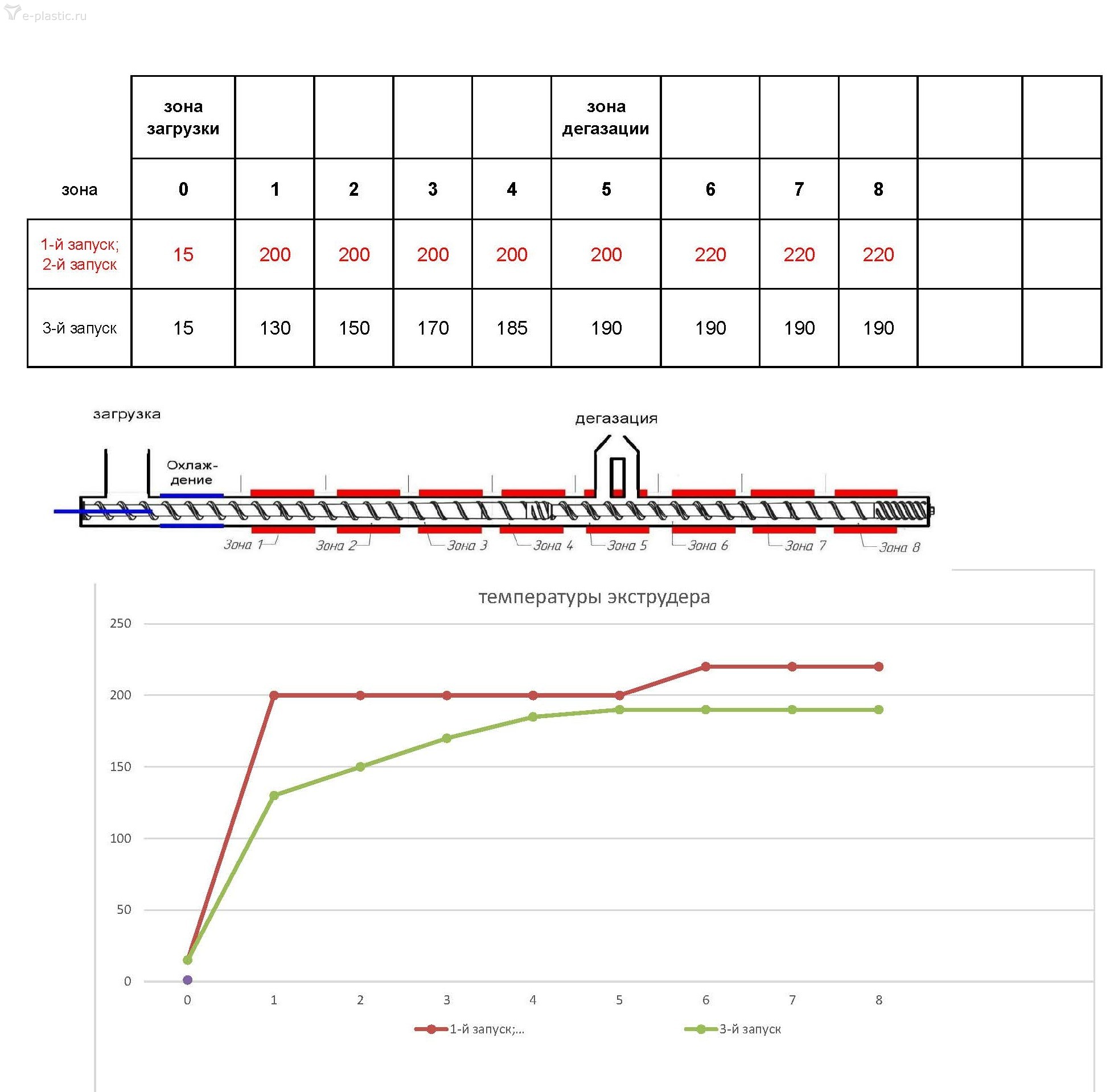

Здравствуйте, участники форума. Прошу оказать помощь, консультацию в плане подбора температурного графика экструдера. Схематично разбивка экструдера показана во вложении. Перерабатываемый материал - полистирол в виде дробленки. Получаемый продукт - вторичная гранула. Применяется для экструзии. ПТР обычно не более 3 г/10 мин. Имеется проблема в виде образования "пробок" в зоне охлаждения. Как правило, в этой зоне. Может, и дальше имеется, но посмотреть не получается. Образуются не сразу, через несколько часов работы. В зависимости от умения и навыков машиниста иногда это растягивается по времени, но такая ситуация не совсем правильная.
Синие элементы - охлаждение; красные - нагреватели.
- Поблагодарили: 3246 раз
Re: Температурный график экструдера (ПС)
Для начала установите по всем зонам 200 С и расскажите о результатах.

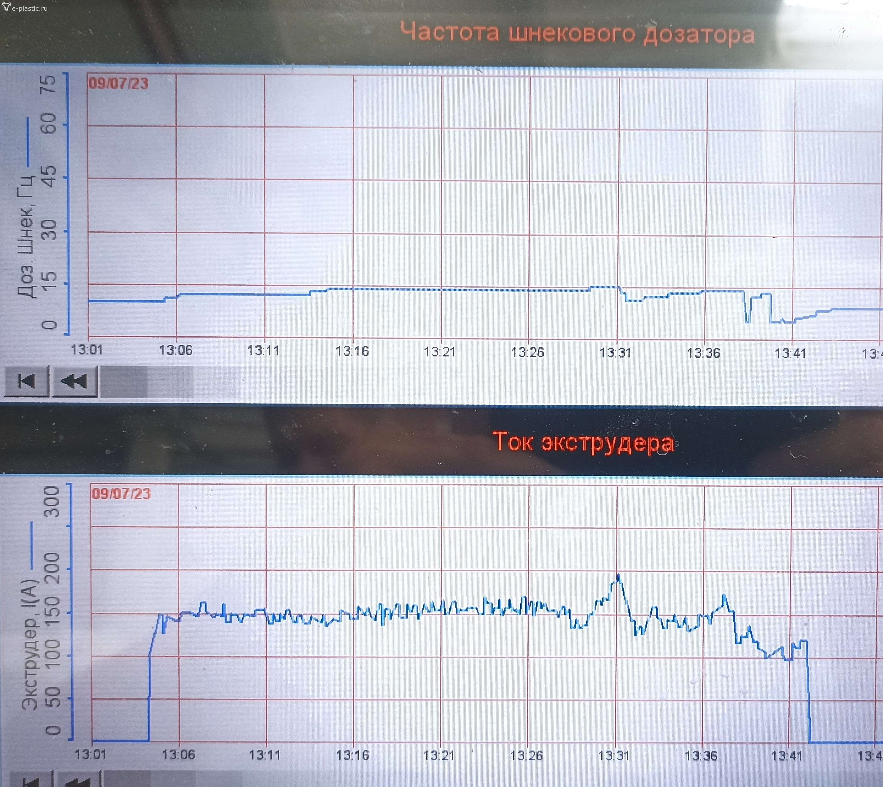

Результаты сегодняшних проведенных работ.
1. При первом запуске экструдера был задан ток 170 А. Зоны с 1 по 5 температура 200 С, с 6 по 8 – 220 С.
Через 15 минут работы ток уменьшили до 150 А. Через 35 минут работы стал изменяться ток экструдера в сторону повышения. Для удержания тока в заданных границах автоматика стала уменьшать подачу сырья шнековым транспортером. Также при этом в зоне загрузки наблюдалось накопление сырья. То есть шнек его не транспортировал. Работа была остановлена по причине забивания водокольцевой резки агломератом 2. Второй запуск – ток экструдера задан 150 А. Зоны с 1 по 5 температура 200 С, с 6 по 8 – 220 С. Через 25 минут работы стал изменяться ток экструдера в сторону увеличения. Для удержания тока в заданных границах автоматика стала уменьшать подачу сырья шнековым транспортером. Работа была остановлена в связи с тем, что в зоне загрузки стало наблюдаться образование пробки. Удалена при помощи реверса вращения шнека.

3. Третий запуск – ток экструдера задан 140 А. Температуры по зонам: 1 – 130; 2 - 150; 3 – 170; 4 – 185; 5 – 190; 6 – 190; 7 – 190; 8 – 190. Во вложении есть график, где совмещены два фото. Это как бы единый технологический цикл от запуска до останова. По заполнению биг-бега.
Оборудование вроде, как и работает. Но так ничего и непонятно. И ранее работали на заданном токе двигателя в 200 А 4. Также температурные графики

Эта автоматика не подходит для сырья с низкой насыпной плотностью, когда нагрузка на шнек не является лимитирующим фактором, лучше ее отключить.
Вам надо расплавить сырье за первые три зоны, а иначе оно будет пробуксовывать в 4-й зоне, обычно это приводит к пульсации, у Вас к пробке.
Скорее всего использование чрезмерно низких температур привело к износу шнека, можно его вытащить и промерить.

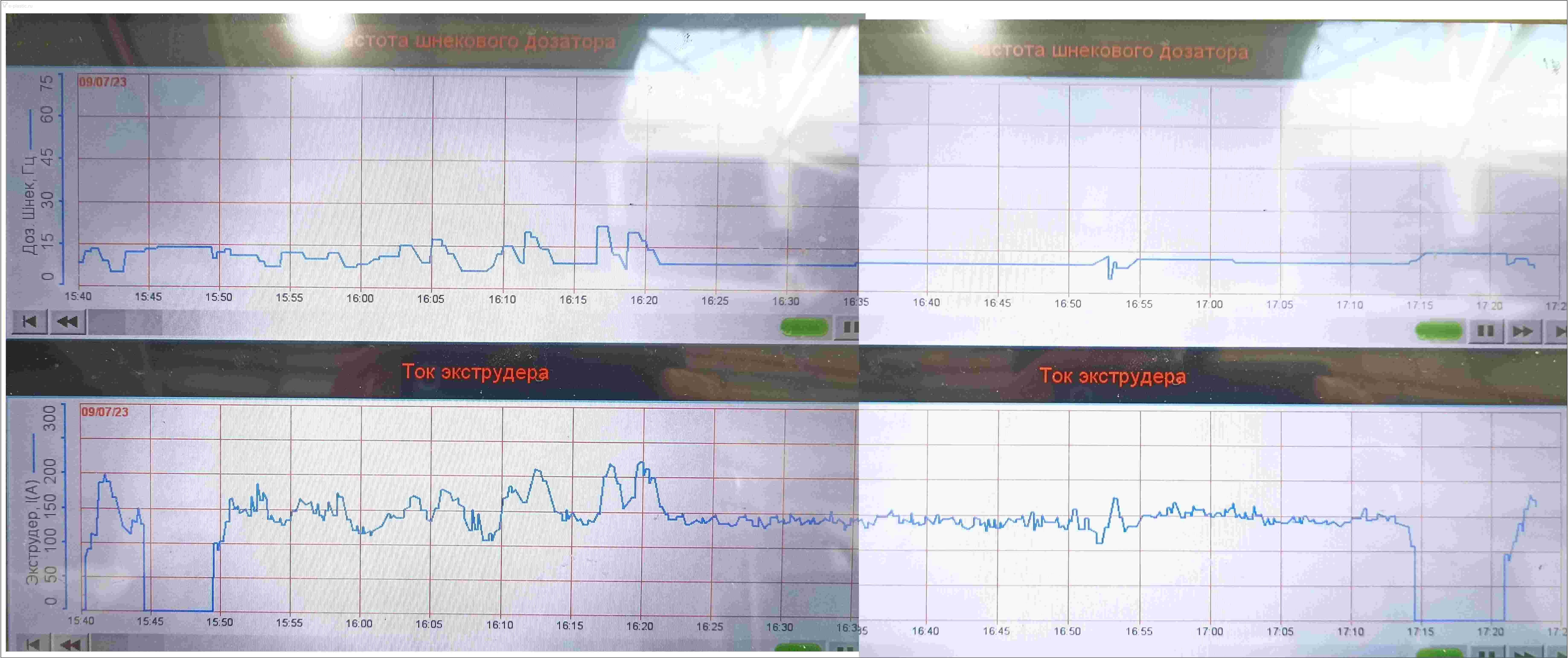

Ну что же, попробую описать, что получилось. Может, кому-то это азы, начальная школа, а кому то и полезным будет.
Разделили пленку на три типа толщин: 180-270 микрон; 270-400 микрон; 400-630 микрон.
Температура на экструдере по зонам 1-8 задана 200 С, автоматическое поддержание тока электродвигателя шнека экструдера отключено.
Подобрали подачу сырья, при которой процесс идет относительно стабильно.
При переработке не заметили большой разницы и зависимости от толщины исходного материала.
При этом отмечено: по сравнению с ранними периодами работы снизилась производительность, приблизительно в 1,5 раза. Ранее стабильно была производительность 700 - 750 кг/час. Сейчас же получилось 500 кг/час.

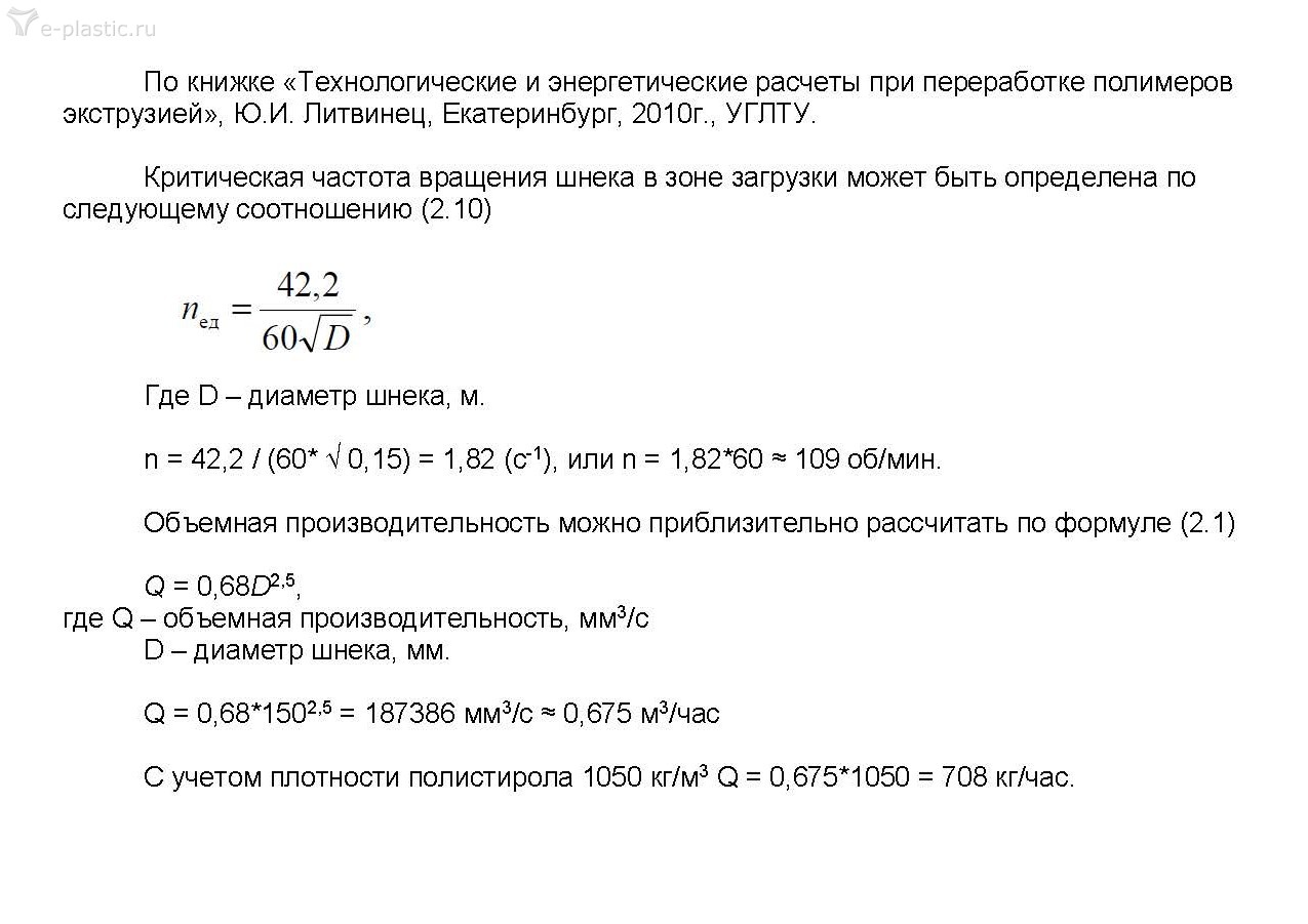

Имеются вопросы, связанные с оборотами шнека.Maks42 писал(а): 15 сен 2023, 13:21 Обороты шнека на максимум, подача сырья 0,9 от пограничной, при которой сырье периодически начинает накапливаться в загрузочной зоне, посматривайте за чистотой загрузочной зоны, нагрузкой и чистотой вакуумной зоны.
В различного рода литературе упоминается о таком параметре, как критические обороты экструдера? Кто сможет "на пальцах" пояснить, что это такое? Возможно, ссылки на литературу, или иные источники?
Это же ведь значение максимальное значение оборотов шнека экструдера, выше которой КПД падает? Или что то иное?
Каким образом его можно определить?
Во вложении два расчета по книжке «Технологические и энергетические расчеты при переработке полимеров экструзией», Ю.И. Литвинец, Екатеринбург, 2010г., УГЛТУ. Насколько это актуально?
Или же обороты шнека также подбираются методом проб и ошибок? Постепенно увеличивая частоту вращения электродвигателя.
