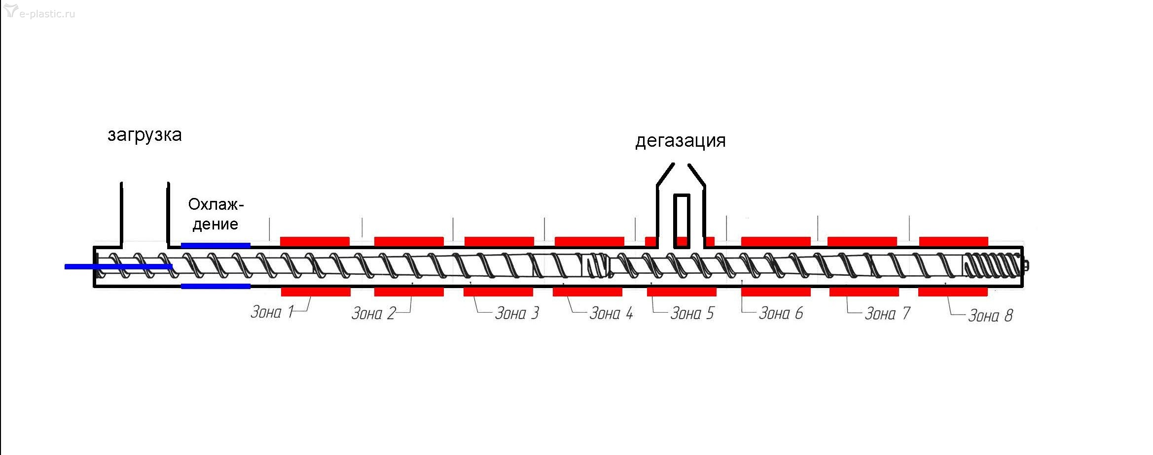

Здравствуйте, участники форума. Прошу оказать помощь, консультацию в плане подбора температурного графика экструдера. Схематично разбивка экструдера показана во вложении. Перерабатываемый материал - полистирол в виде дробленки. Получаемый продукт - вторичная гранула. Применяется для экструзии. ПТР обычно не более 3 г/10 мин. Имеется проблема в виде образования "пробок" в зоне охлаждения. Как правило, в этой зоне. Может, и дальше имеется, но посмотреть не получается. Образуются не сразу, через несколько часов работы. В зависимости от умения и навыков машиниста иногда это растягивается по времени, но такая ситуация не совсем правильная.
Синие элементы - охлаждение; красные - нагреватели.

Re: Температурный график экструдера (ПС)
Для начала установите по всем зонам 200 С и расскажите о результатах.

Результаты сегодняшних проведенных работ.
1. При первом запуске экструдера был задан ток 170 А. Зоны с 1 по 5 температура 200 С, с 6 по 8 – 220 С.
Через 15 минут работы ток уменьшили до 150 А. Через 35 минут работы стал изменяться ток экструдера в сторону повышения. Для удержания тока в заданных границах автоматика стала уменьшать подачу сырья шнековым транспортером. Также при этом в зоне загрузки наблюдалось накопление сырья. То есть шнек его не транспортировал. Работа была остановлена по причине забивания водокольцевой резки агломератом 2. Второй запуск – ток экструдера задан 150 А. Зоны с 1 по 5 температура 200 С, с 6 по 8 – 220 С. Через 25 минут работы стал изменяться ток экструдера в сторону увеличения. Для удержания тока в заданных границах автоматика стала уменьшать подачу сырья шнековым транспортером. Работа была остановлена в связи с тем, что в зоне загрузки стало наблюдаться образование пробки. Удалена при помощи реверса вращения шнека.

3. Третий запуск – ток экструдера задан 140 А. Температуры по зонам: 1 – 130; 2 - 150; 3 – 170; 4 – 185; 5 – 190; 6 – 190; 7 – 190; 8 – 190. Во вложении есть график, где совмещены два фото. Это как бы единый технологический цикл от запуска до останова. По заполнению биг-бега.
Оборудование вроде, как и работает. Но так ничего и непонятно. И ранее работали на заданном токе двигателя в 200 А 4. Также температурные графики

Желательно 2 фото для понимания: начало и конец образования.AlexsandrN писал(а): 06 сен 2023, 20:15 Имеется проблема в виде образования "пробок" в зоне охлаждения.
Вообще непонятно, подача сырья уменьшалась, при этом в загрузочной зоне его становилось большеAlexsandrN писал(а): 07 сен 2023, 21:45 Для удержания тока в заданных границах автоматика стала уменьшать подачу сырья шнековым транспортером. Также при этом в зоне загрузки наблюдалось накопление сырья. То есть шнек его не транспортировал.
Такая же непонятка, сыпем много - все хорошо, начали сыпать меньше - какая-то непонятная пробка.AlexsandrN писал(а): 07 сен 2023, 21:45 Для удержания тока в заданных границах автоматика стала уменьшать подачу сырья шнековым транспортером. Работа была остановлена в связи с тем, что в зоне загрузки стало наблюдаться образование пробки.
Не очень понятно, тоже желательно фото.AlexsandrN писал(а): 07 сен 2023, 21:45 Работа была остановлена по причине забивания водокольцевой резки агломератом
Какой внешний (D) и внутренний (d) диаметры шнека? (D = d + 2 х глубина нарезки)
У Вас какая-то странная автоматика, обычно ток является выходящим параметром, а не входящим.
Подача сырья подбирается под обороты шнека, чем выше обороты шнека, тем больше подача сырья, при этом ограничивающими факторами являются следующие:
- забивание загрузочной зоны - сырье не успевает забираться шнеками из-за низкой насыпной плотности, статики...,
- нагрузка/момент/ток на двигателе - снижается путем повышения температур по зонам,
- выход материала в вакуумную зону - высокое сопротивление головки или износ шнеков.
Попробуйте поработать без автоматики, вручную, при этом регулярно контролируйте чистоту загрузочной зоны, чтобы в ней не накапливалось сырье, и ток.

Внешний диаметр шнека - 150 мм; внутренний диаметр шнека - 95 мм; шаг шнека в зоне загрузки - 150 мм; толщина гребня - 14 мм.Maks42 писал(а): 09 сен 2023, 09:07 Какой внешний (D) и внутренний (d) диаметры шнека? (D = d + 2 х глубина нарезки)
Автоматика работает по следующему алгоритму.Maks42 писал(а): 09 сен 2023, 09:07 У Вас какая-то странная автоматика, обычно ток является выходящим параметром, а не входящим.
Электродвигатель экструдера подключен к частотному преобразователю. Задается частота вращения электродвигателя экструдера. В процессе работы она неизменна (ну если не изменять в задании). Задается ток электродвигателя экструдера.
Загрузка сырья в приемник экструдера происходит при помощи наклонного шнекового транспортера. Привод транспортера от частотного преобразователя.
Система автоматики обеспечивает обратную связь между током ЭД экструдера и оборотами привода шнекового транспортера. При увеличении тока выше заданных границ обороты шнекового транспортера постепенно уменьшаются, пока ток ЭД экструдера не вернется в заданные границы. При уменьшении тока ЭД экструдера обороты шнекового транспортера увеличиваются.
В вакуумную зону (это же зона дегазации ? ) выхода материала нет.
Ранее работали при частоте ЭД экструдера 50 Гц (шнек - 144 об/мин), и при заданном токе в 200 А. В последнее время начались проблемы в виде образования пробок. А также в виде перегрева первых трех зон. К примеру, при заданной температуре зоны 1 в 130 С она нагревалась до 150 С. Сильно предполагаем, что это трением, но нет ответа - а что же произошло, что сподвигло в нагреву. Ранее работали на таких температурных режимах.
Методом проб и ошибок нашли более / менее стабильную точку работы - 115 об/мин шнека, при заданном токе 150А. Вчера, и частично сегодня работали на предложенных температурах в 200 С - первые пять зон, до зоны дегазации. Предвестники пробок наблюдаются, немного "налипло" на видимых в зоне загрузке витках шнека. Но работает.
И возник вопрос по температурам: ранее предполагал, на и изготовители оборудования советовали снижать температуру первой зоны. А здесь наоборот - максимально подняли. А как это работает? Почему сырье не расплавляется в первых зонах? Не успевает? Что это дает в принципе?

Эта автоматика не подходит для сырья с низкой насыпной плотностью, когда нагрузка на шнек не является лимитирующим фактором, лучше ее отключить.
Вам надо расплавить сырье за первые три зоны, а иначе оно будет пробуксовывать в 4-й зоне, обычно это приводит к пульсации, у Вас к пробке.
Скорее всего использование чрезмерно низких температур привело к износу шнека, можно его вытащить и промерить.

Какой алгоритм порекомендуете? Что является лимитируюущим фактором для данного сырья (то есть определяющим - правильно понимаю суть этого слова?)? Насыпная плотность сырья 220 - 250 кг/м3.
Про износ шнека мелькала мысль, но вот сравнивать не с чем, производитель не предоставил чертежи (и не предоставит ).
- Поблагодарили: 3246 раз
Обычно сравнивают внешний диаметр шнека по всей длине с внутренним диаметром цилиндра.
Обороты шнека на максимум, подача сырья 0,9 от пограничной, при которой сырье периодически начинает накапливаться в загрузочной зоне, посматривайте за чистотой загрузочной зоны, нагрузкой и чистотой вакуумной зоны.

Коллеги, при 200 на первой зоне даже гранула может зависать. Надо делать 150-160, если не меньше. Может вообще ее стоит выключить. Длины экструдера должно хватать с головой для проработки массы. Полистирол - аморфный и плавится без приколов. Чем холоднее первая зона, тем плотнее флекса зайдет в шнек.

Пробовали изначально, как рекомендовал Maks42 - все по 200 - немного отработали. Не могу написать что всё хорошо, но и не могу написать, что плохо. Сейчас пауза в работе экструдера.
По рекомендации KOR подготавливаем раздельное по толщинам (разделили на три диапазона). Будем наблюдать. О результатах сообщу.

Ну что же, попробую описать, что получилось. Может, кому-то это азы, начальная школа, а кому то и полезным будет.
Разделили пленку на три типа толщин: 180-270 микрон; 270-400 микрон; 400-630 микрон.
Температура на экструдере по зонам 1-8 задана 200 С, автоматическое поддержание тока электродвигателя шнека экструдера отключено.
Подобрали подачу сырья, при которой процесс идет относительно стабильно.
При переработке не заметили большой разницы и зависимости от толщины исходного материала.
При этом отмечено: по сравнению с ранними периодами работы снизилась производительность, приблизительно в 1,5 раза. Ранее стабильно была производительность 700 - 750 кг/час. Сейчас же получилось 500 кг/час.

Имеются вопросы, связанные с оборотами шнека.Maks42 писал(а): 15 сен 2023, 13:21 Обороты шнека на максимум, подача сырья 0,9 от пограничной, при которой сырье периодически начинает накапливаться в загрузочной зоне, посматривайте за чистотой загрузочной зоны, нагрузкой и чистотой вакуумной зоны.
В различного рода литературе упоминается о таком параметре, как критические обороты экструдера? Кто сможет "на пальцах" пояснить, что это такое? Возможно, ссылки на литературу, или иные источники?
Это же ведь значение максимальное значение оборотов шнека экструдера, выше которой КПД падает? Или что то иное?
Каким образом его можно определить?
