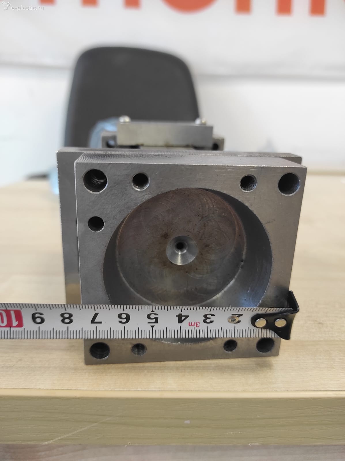

Есть форма для babyplast, требуется отлить изделия из ПА6

Примерно этого размера пробно прогонял целую кучу форм на 60 тонн обычном тпа. Пока бой монтировали. Увеличивал высоту дополнительной плитой на подвижную часть . Из большего всегда можно зделать меньшее . Ели получится с бебипласт, отлично. Но ели нет можно попробовать альтернативы .
Пс. У вас что неподвижная часть уже усиленна? Или это конструкция такая?

Проблема в том, что там вся форма пролетает в отверстие под центровочное кольцо станка на 60 тонн :-): и этот факт потребует толстой переходной плиты, чтобы не повредить плиты ТПА (я бы брал от 36, а лучше от 46 мм толщиной). А так, да, машина на 50-60, даже на 80 тонн может быть приемлемой по объему впрыска.

У нас бывает по 3-4 переходных кольца, чтобы в размер попасть :-):
