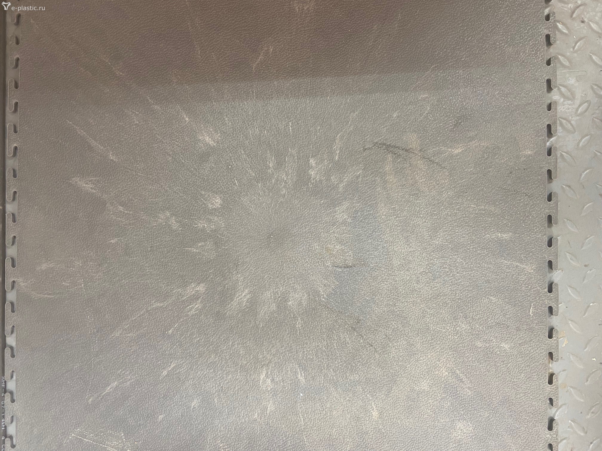

Здравствуйте коллеги.
Начал производство модульной плитки.
Изучил демаг за неделю.
При литье плитки в центре выступают белые пятна.
Или ввиде брызг шампанского.
Температуры перепробывал все, дозировку тоже.
https://disk.yandex.ru/i/SNIU8c5YlmI3lg фото брака

Горячий или холодный канал? Без красителя тот же рисунок? Похоже на холодную пробку . В любом случае первое что делайте, начало впрыска очень медленно, затем ускорить . Поди ещё и вторичка ?

Артур69 писал(а): 12 апр 2023, 19:56 Горячий или холодный канал? Без красителя тот же рисунок? Похоже на холодную пробку . В любом случае первое что делайте, начало впрыска очень медленно, затем ускорить . Поди ещё и вторичка ?
На первичке и вторичке эффект одинаковый. Краситель и без красителя так же. Завтра попробую минимизировать скорость впрыска.
Канал горячий.

Если не поможет, уберите полностью декомпрессию .
Если и это нет дело в температуре горячего канала.
Дефект может быть в обе стороны. Завышена- сгорание материала . Занижена - образование холодной пробки и выстрела шлир . Может , конечно и температура мат цилиндра завышенна .

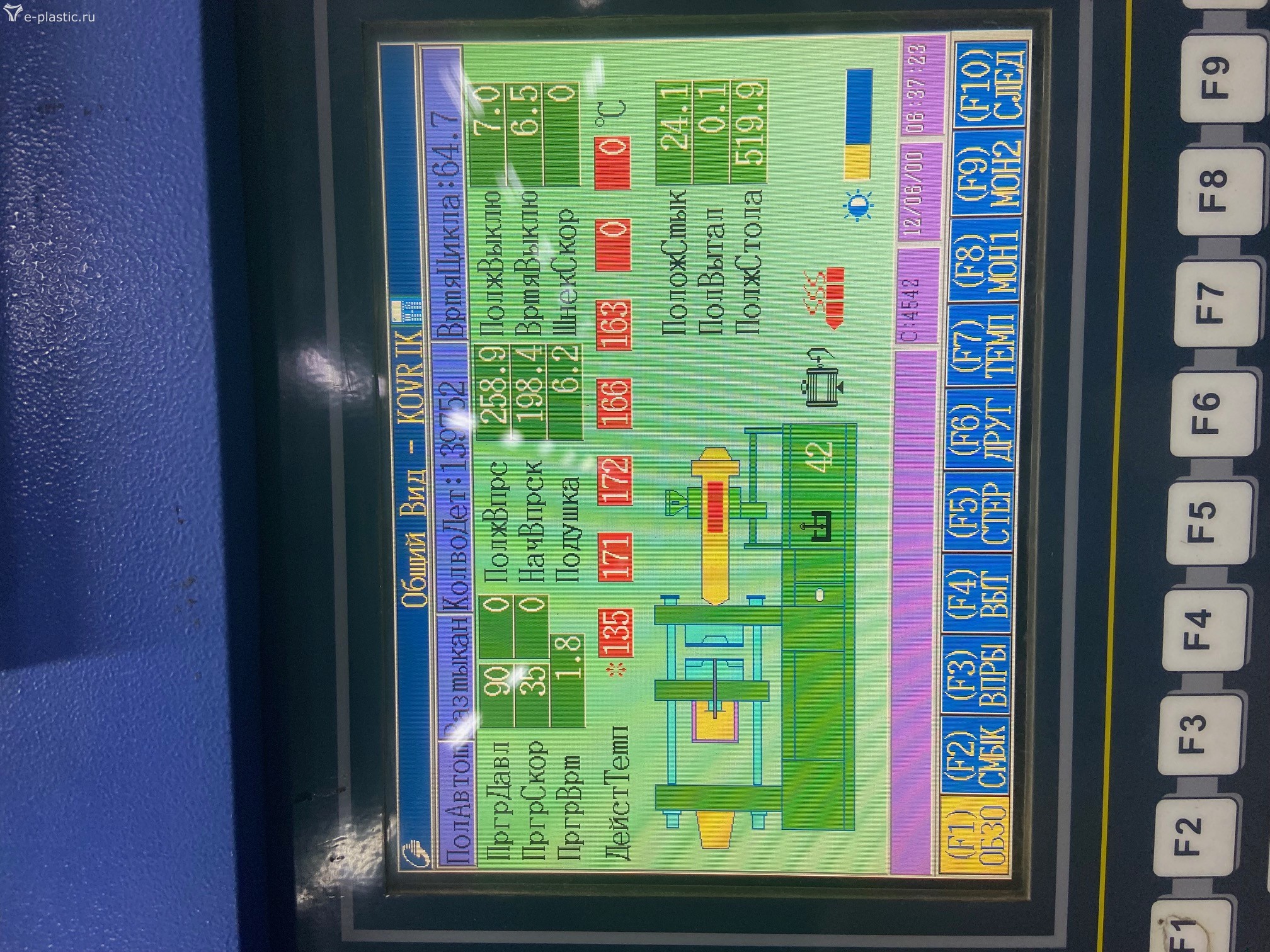

#7 Сообщение ПластСтер » 14 апр 2023, 14:06
На ПВХ очень плохо работает горячий канал.
Твердость какая?
Удельный вес?
Рецептура Ваша или взяли чью то за основу?
Температура в горячем канале? и последней зоне(сопло)

#8 Сообщение ПластСтер » 14 апр 2023, 14:08
Так примерно?

ПластСтер писал(а): 14 апр 2023, 14:06 На ПВХ очень плохо работает горячий канал.
Твердость какая?
Удельный вес?
ПВХ от кабельной дробленки.
Рецептуру взял у друзей которые льют подобный продукт.
Горячий канал 132, сопло 143

По мат. цилиндру температура норм.
Делаю вывод, что горячий канал шалит.
Цилиндр горячего канала прогревается хорошо, а место присоединения к соплу подстывает.

Грейте сопло и горячий канал . Помните одно есть продолжение другого. Разложение при 200 . Вы просто плюёте застывающий материал. Кольцо горячего как тормозит конечно, но если оба сопла разогреты хорошо, врядли сильно повлияет .

Тогда хоть грейте, хоть жарьте. Это разные марки с разной степенью наполнения. Притом наполнения разными наполнителями с разной удельной массой. Мы даже пробовали гранулировать, не помогает.

Последняя зона сопло. Горячий канал убрали, слишком нежная штука, для такого изделия. На литниковую втулку одели змеевик охлаждения из медной трубки.

Добился следующего:
- избавился от брызг
Втулка в прессформу (горячий канал)
Поднял температуру и брызги пропали.
Дальнее повышение температур приводит к горею пластиката, понижение температуры - застывание пластиката. Такое ощущение, что пластикат подстывает.
Делаю вывод, что нужно играть с втулкой впрыска, только пока нет идей как реализовать.
Попробую переходную втулку с большим диаметром впрыска.

Нет. Просто вы свою литниковую втулку греете, а мы охлаждаем.
При горячем канале не смогли уйти от точки на лицевой стороне в центре впрыска. Притом на толстой(7мм) лилось все отлично, а на "потоньше"(4 и 5 мм) была точка.
