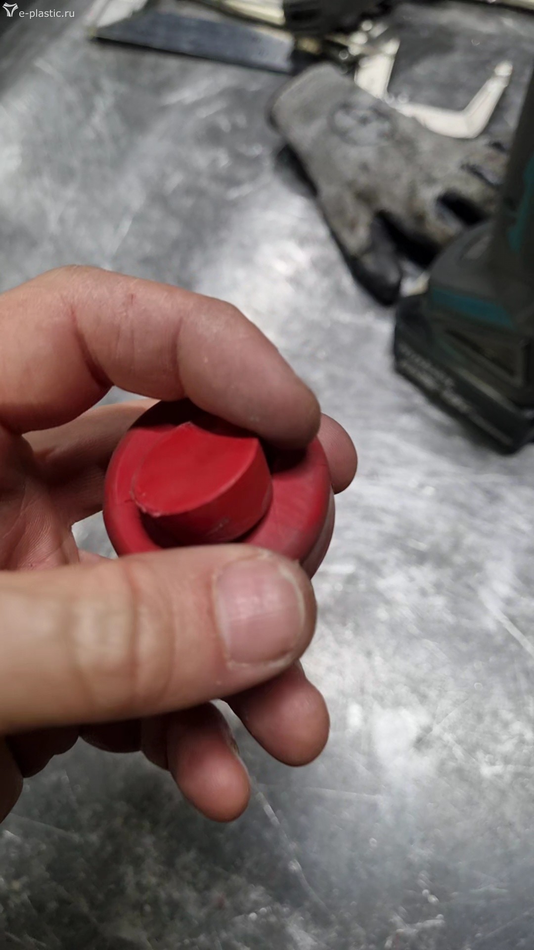

Добрый день Форумчане ! Производим маллеты из термоэластопласта ТЭП 118-65 NB L1. Каким клеем можно склеить 2 (два) ТЭП между собой ( на фото - склеить надо заглушку в молоточке, с самим молоточком). Необходимо обеспечить устойчивость к температурам -40 С - +50 С и температурным перепадам. Признателен за ответ. Советуют клей «Десмикол» или его аналоги, а также клеевые стержни. Заранее благодарю

Пришел Kendor S - результат такой же, что и без активатора на 406, те образуется пленка, которая отходит с обоих поверхностей ТЭП. 4090 вроде нашел на остатках, попробую приобрести. Пока что так....

Да, ошибся в наименованиях). SAR 306 смешивали с катализатором Kendor S, а так же пробывали без катализатора.

ТЭП 118-65 NB L1
Re: ТЭП + ТЭП - чем склеить ?
#30 Сообщение Maks42 » 28 фев 2023, 14:38
Точно не той, нужен обувной, типа 099-65 BI SBE.
