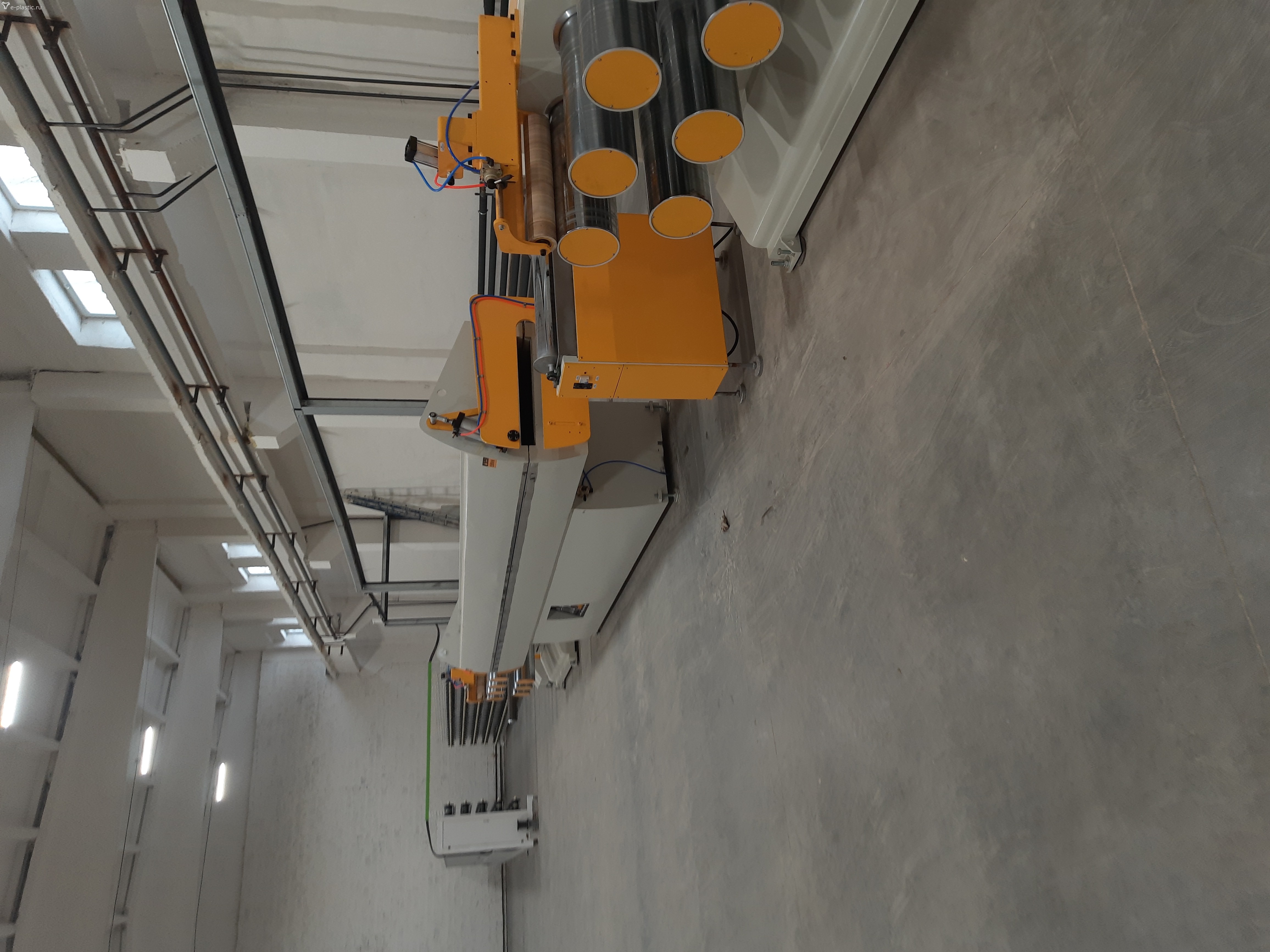

Для производства ПП моно нити закупили новую китайскую линию, смонтировали, но до отладки параметров дело не дошло. Из-за отсутствия практики
эксперимент закончился на намотчике отходов.
Дорогие специалисты прошу помощи в отладке линии.
Требуется-получить ПП мононить 0,16 с оптимальным соотношение разрывной нагрузки и упругостью.

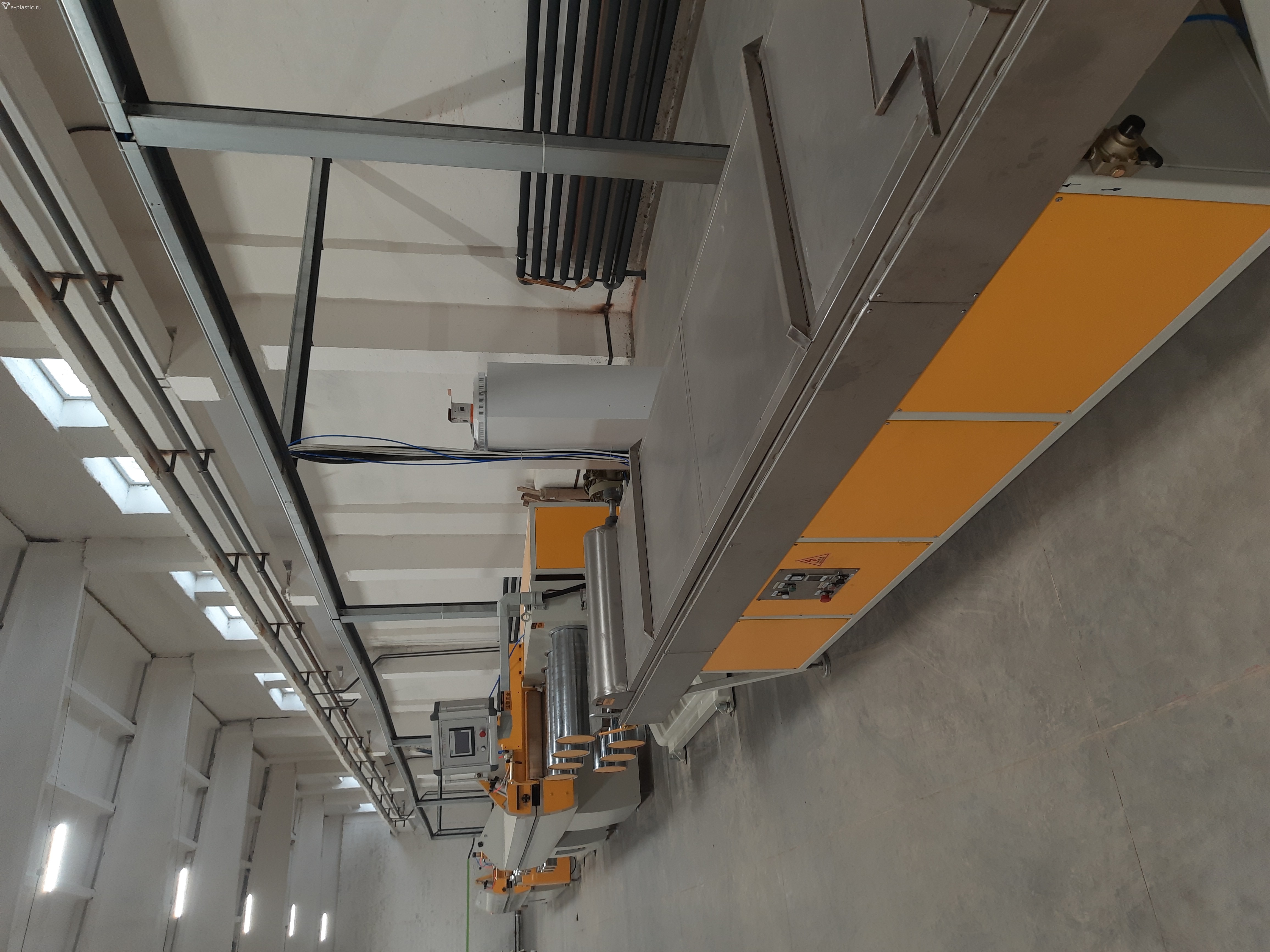

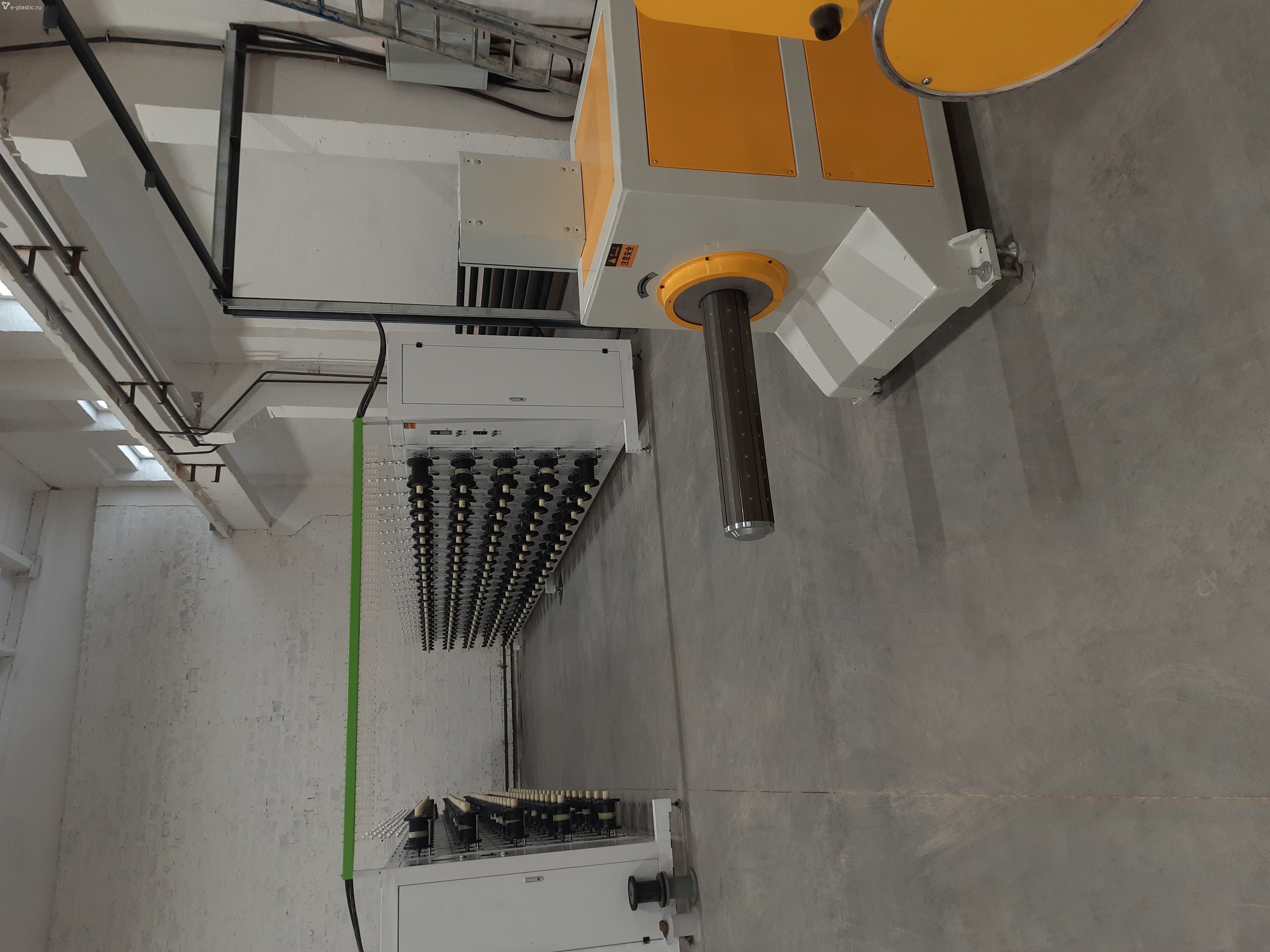

Всем добрый день!
Закупка системы контроля толщины только обсуждается (только контроля).

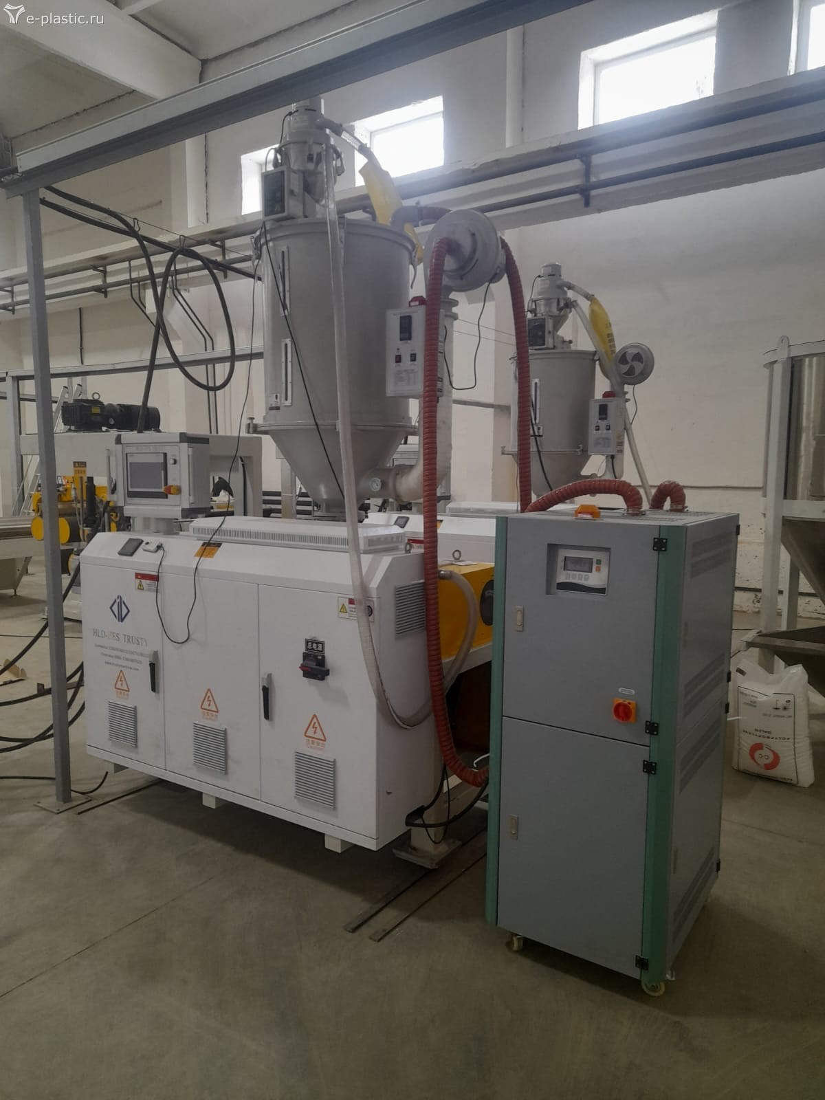

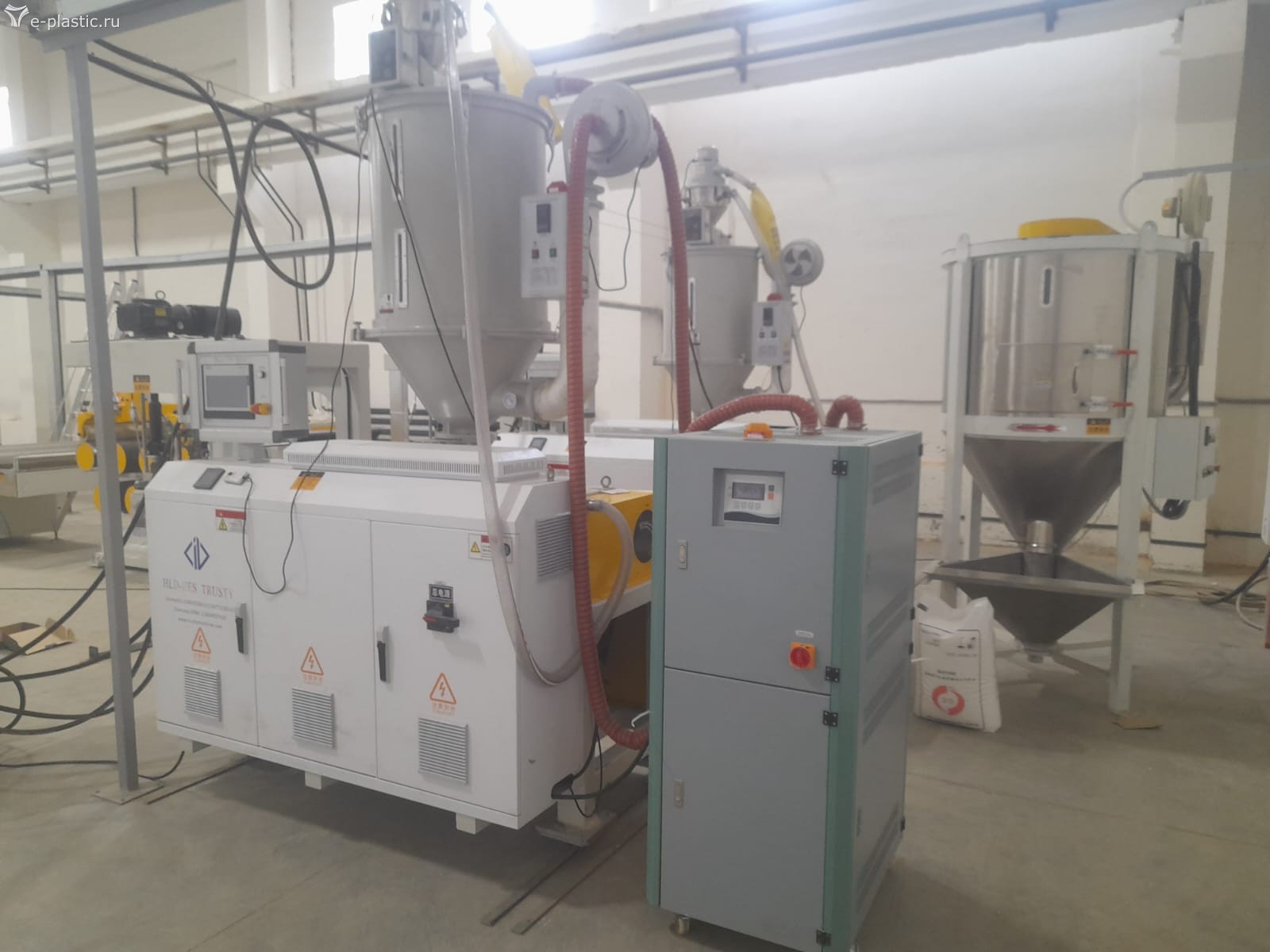

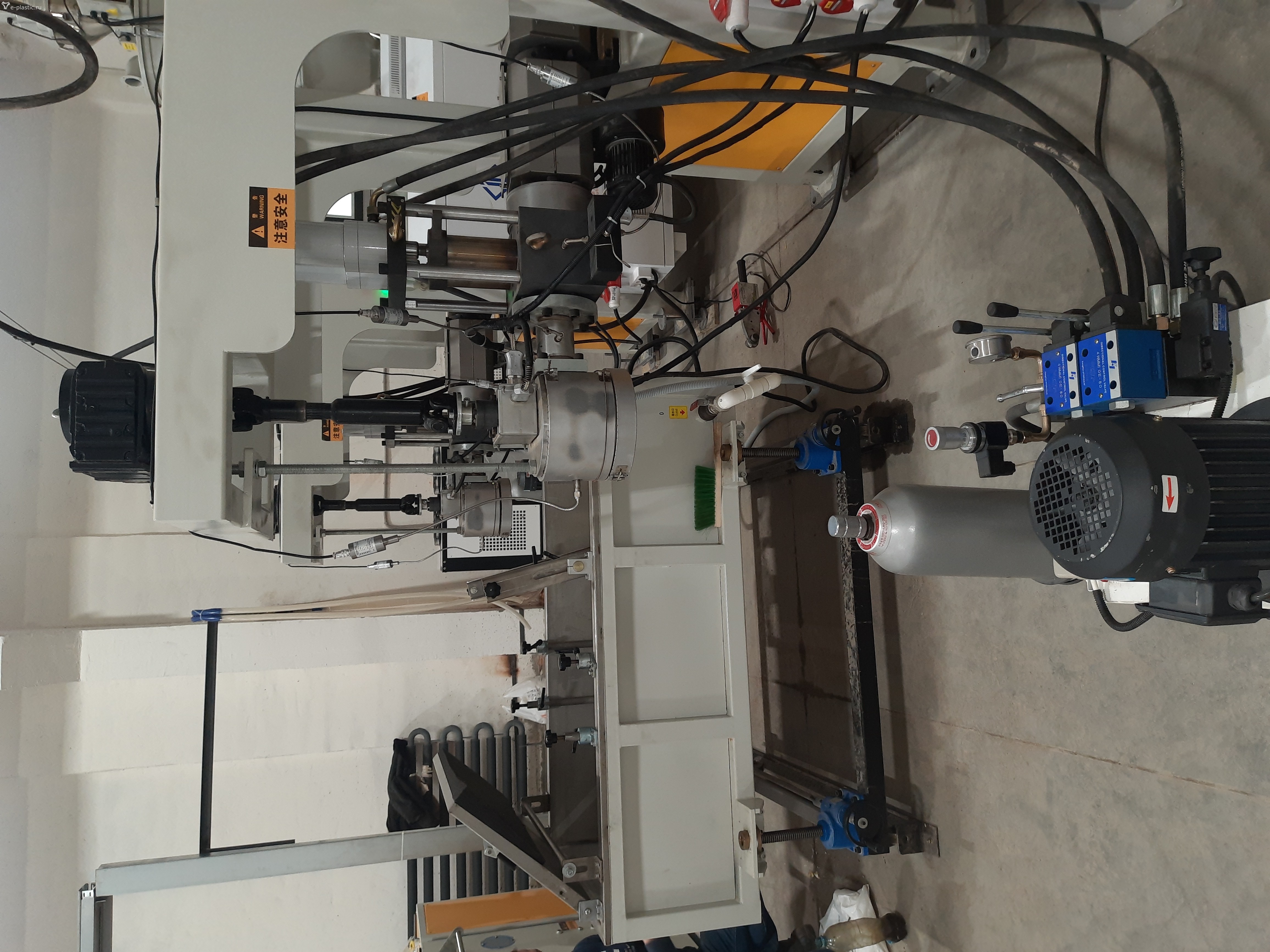

Гравиметрическая дозировка? Сейчас вложу ещё фото, если, что то похожее стоит, думаю будет очень хорошо.
Имеется бален 01130 и 0130. Экспериментировали с 01130. Монтажники -смонтировали (представители китайской компании в России), сам процесс (по мононити) для них неизвестный, навыков работы что бы их передать нет.
Добавок пока ни каких не сыпали. По наладке линии от китайцев только фото и неполное видео. По кратностям вытяжки, температуре зон экструдера, соотношении давлений, температуре камер вытягивания стренг от китайцев только однозначный ответ, без объяснений. Очень хочется, договориться о непосредственном общении рядом с линией с знающим экспертом. Самим чувствую линию придется долго ломать, и сырья на испытание только 5 тонн.

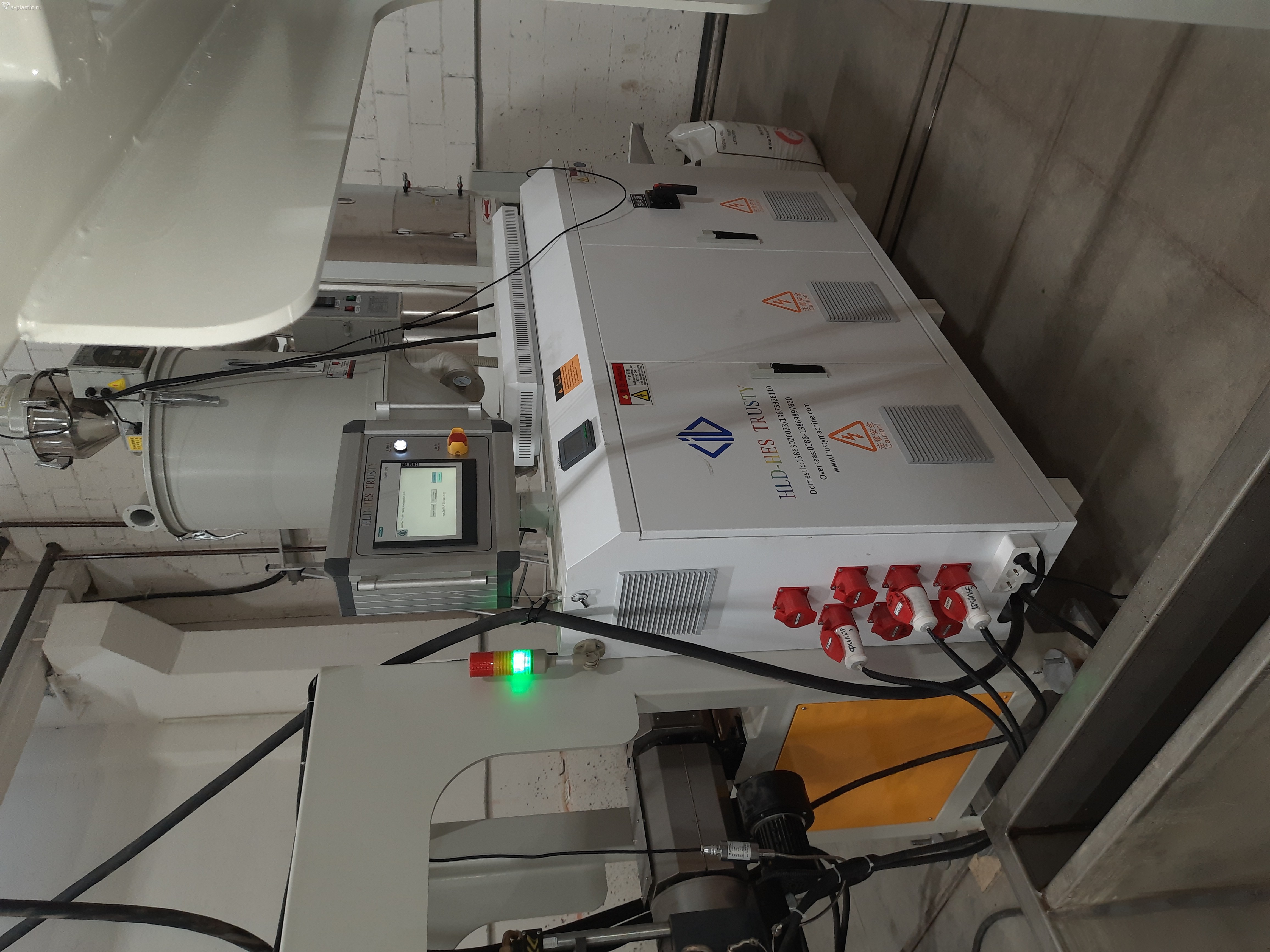

Весового дозатора не увидел, нужно фото загрузки сырья в экструдер с другой стороны, обычно он обозначается как loss in weight feeder или gravimetric feeder.
Система контроля толщины намного эффективнее, если она имеет обратную связь с подачей сырья.

Я просил фото с другой стороны, не видно место, где сырье из бункера поступает в экструдер.

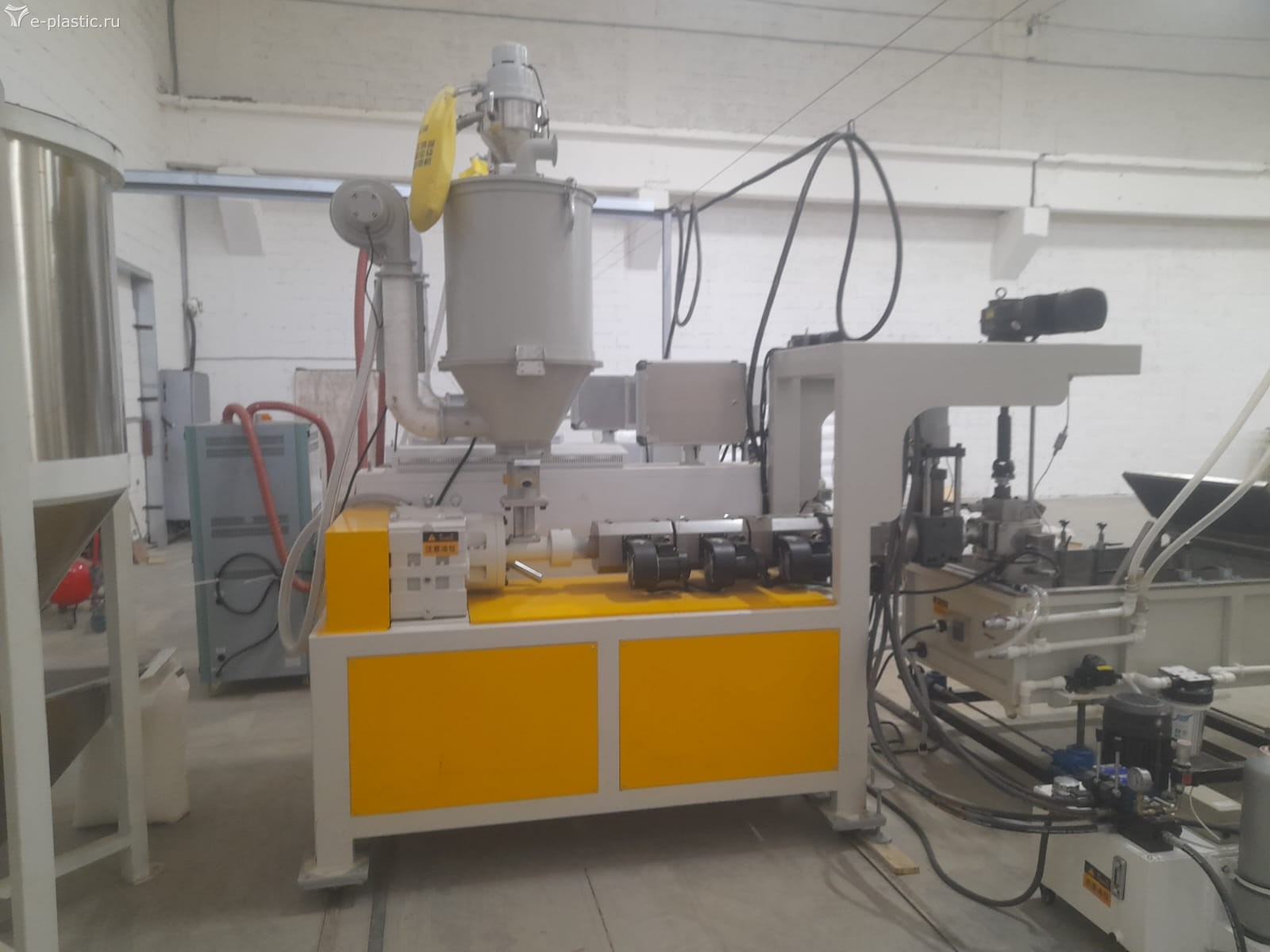

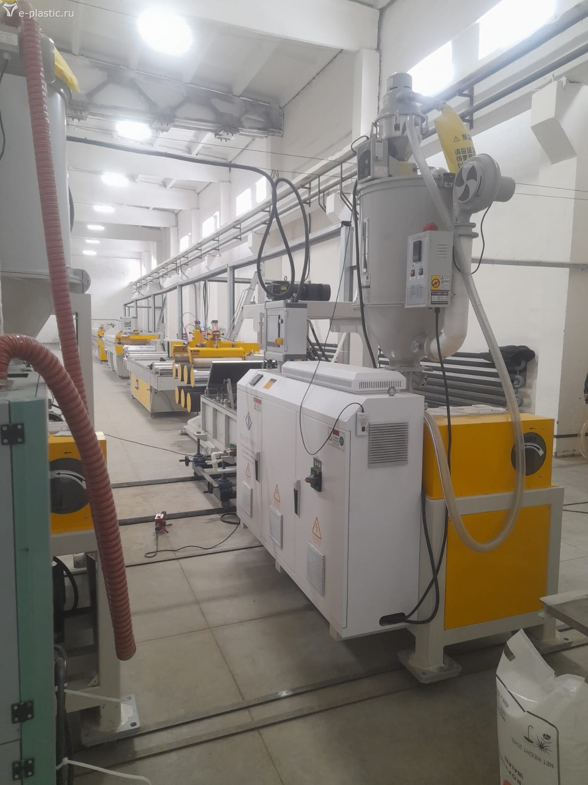

Может эти фото помогут, там водяная баня и одна из печек закрытых. Количество отверстий на 0,16 - 220, шпулярник на 240.

Теперь понятно, у вас нет никакого дозатора, ни объемного, ни весового.
Вам обратную связь с системы контроля толщины надо будет выводить на скорость шнека.
