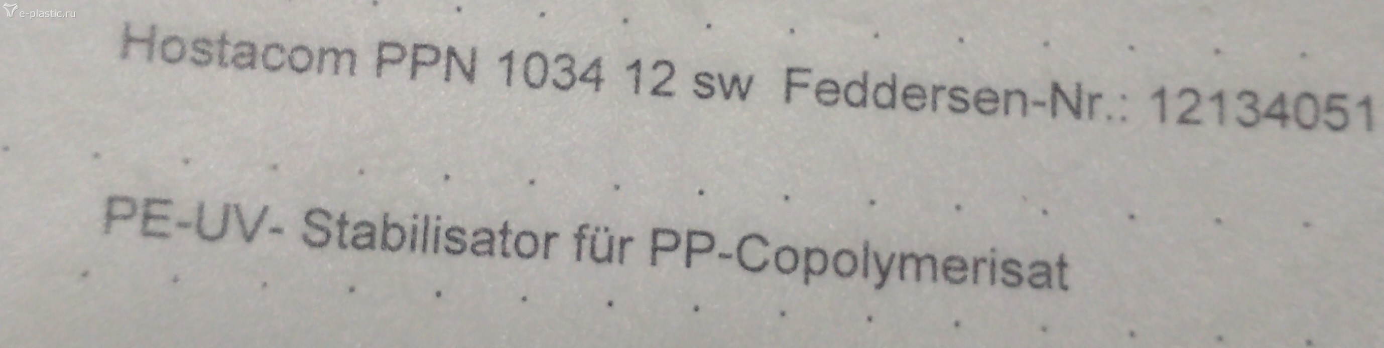

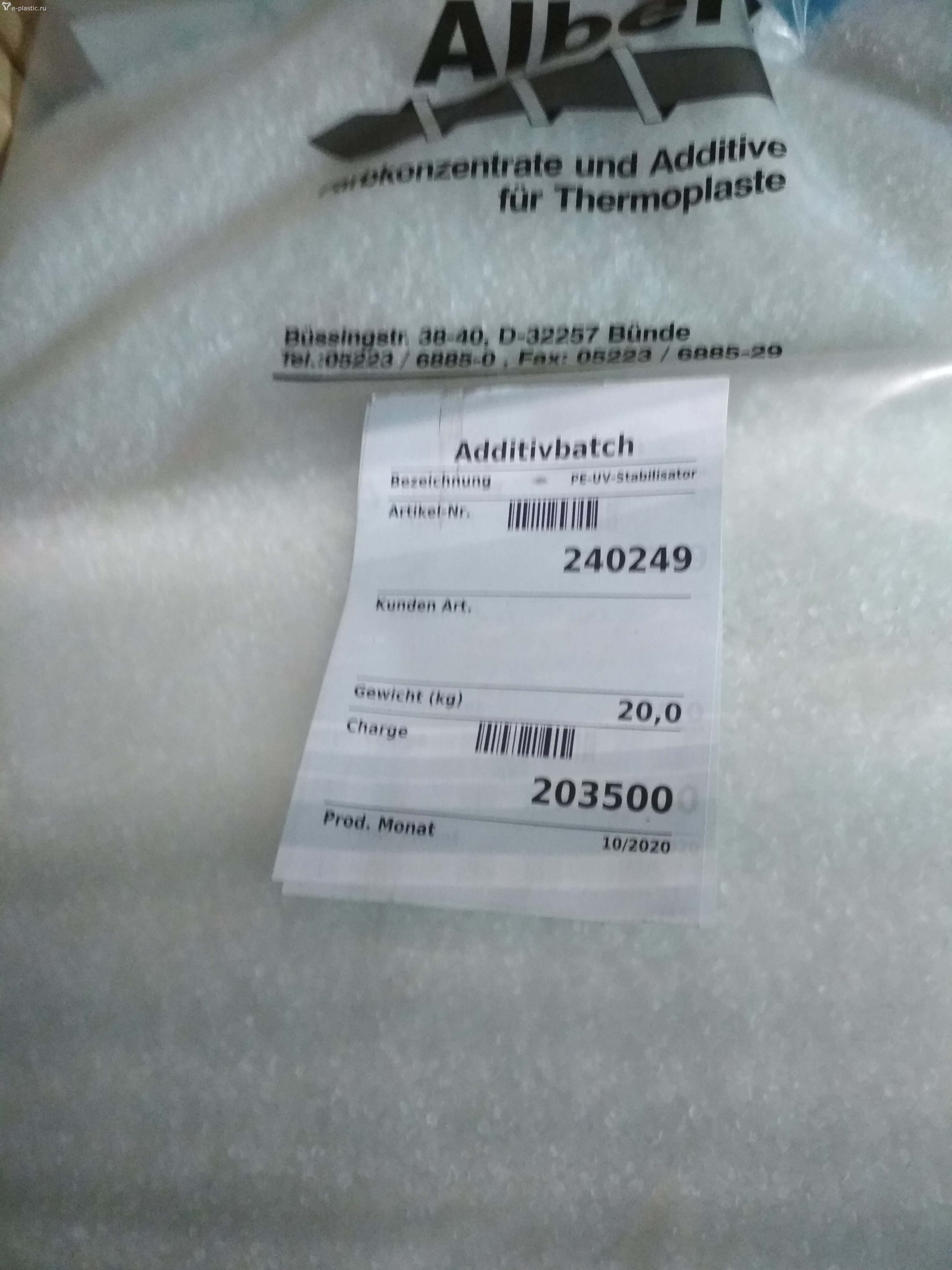

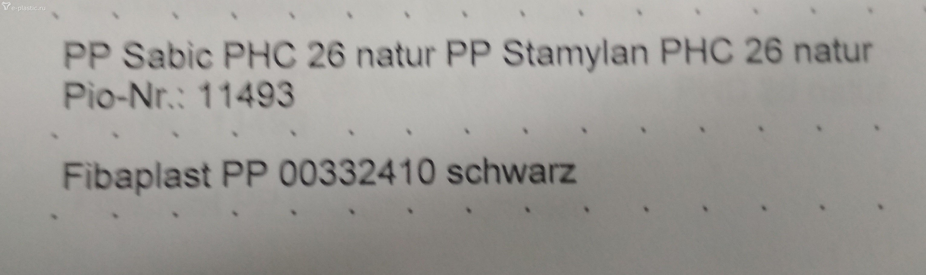

#5 Сообщение Артур69 » 15 авг 2022, 18:16
Добавляем в белый пп , мастербач содержащий уф стабилизатор . Кофры на азиатских мофах. Годами ходят и не светлеют.
Так же есть отдельный стабилизатор для пп . То же наружние части мотоциклов.
Названия могу дать, если сможете достать. Или интересуют только отечественные производители?

В моем случае это нетканый текстиль, но марки если можно киньте, думаю сможем купить

#7 Сообщение Артур69 » 16 авг 2022, 10:01
Лень писать. Лучше фото. Это основные. В смысле идут почти постоянно.
