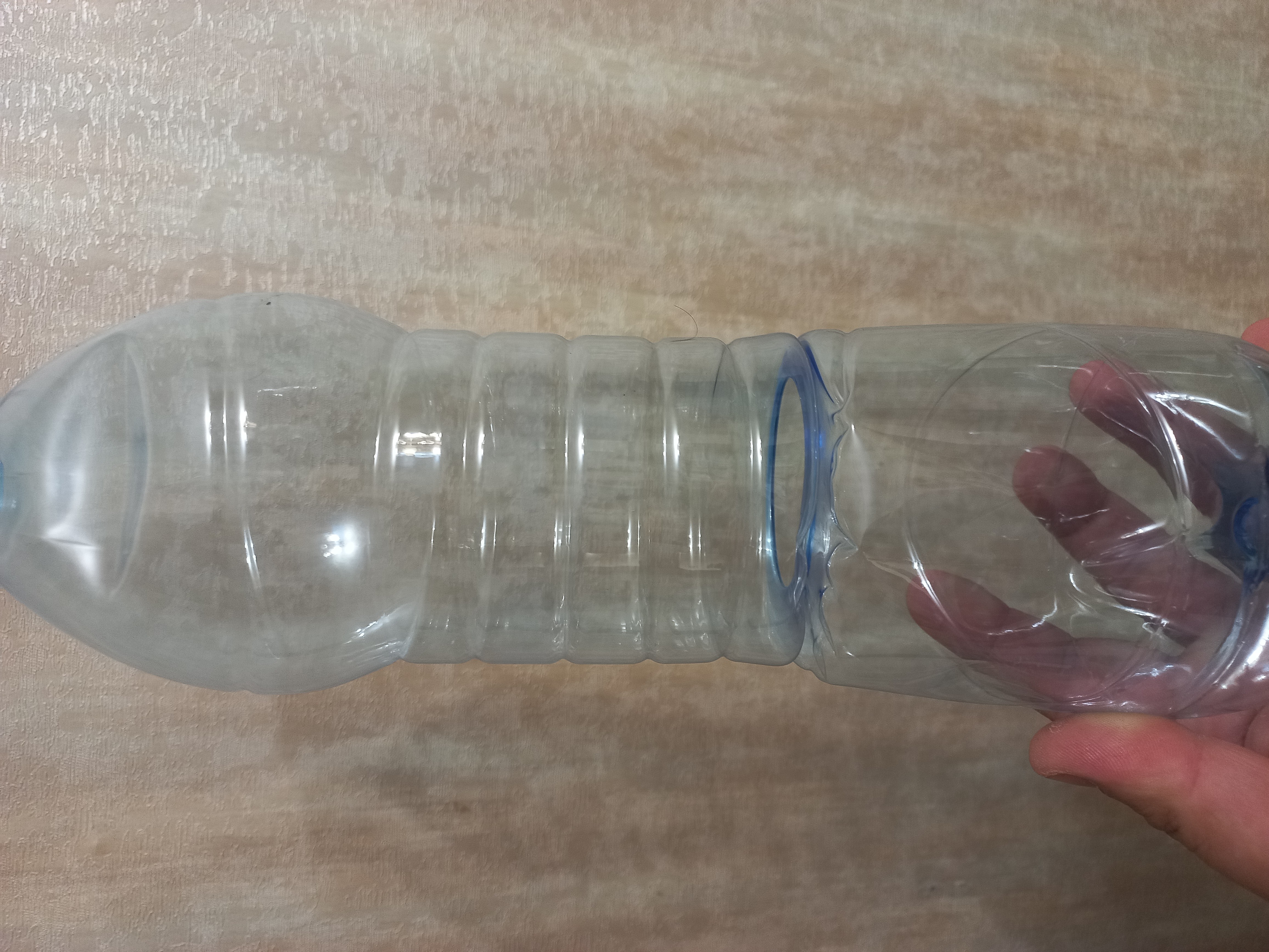

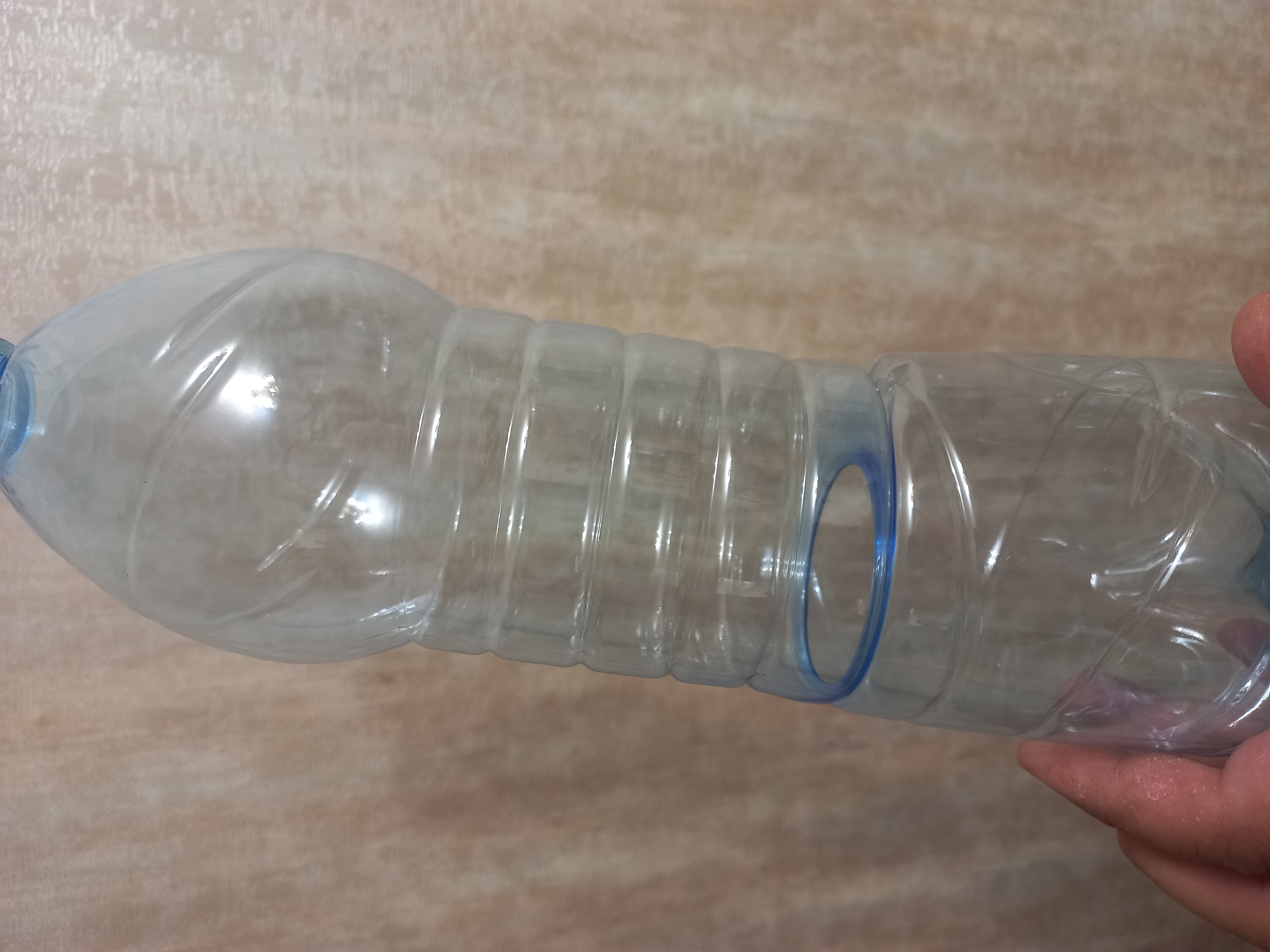

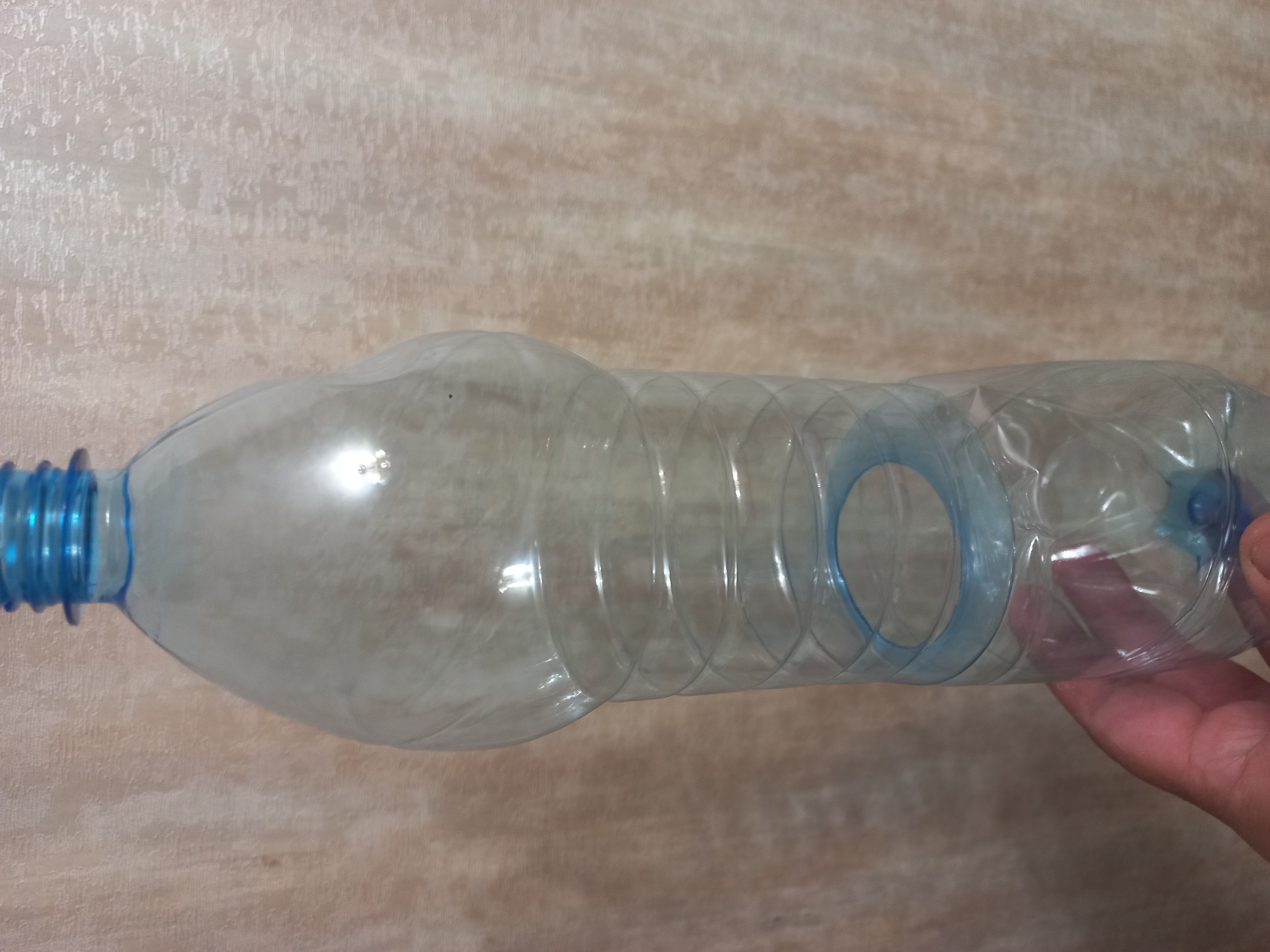

Доброе время суток. Дуем бутылку 1,5л на автомате.
По мере прогрева печи на центральной части бутылки появляется брак в виде кольца. Понимаю, что скорей всего это перегрев этой зоны , но при подстройке вплоть до минус 20вольт на этой зоне брак сильно меньше не становится.
Преформа апг 33,7, ретал 32,7. Задержка предвыдува 0.2-0.23. Давление предвыдува 18-22. В зависимости от веса и цветности. Подскажите как решить. Заранее спасибо

Уменьшите временное значение перед началом предвыдува, то есть время на растягивание штоками преформы.

Одна из причин этого дефекта перегрев, да. Но не по той зоне где образуется кольцо, а по остальным. В том же месте складка образуется из за того, что там материал хуже тянется, т.е. разогрет меньше чем в остальных зонах.
Таким образом как только начинает появляться кольцо - скидывайте нагрев по 5-10 В по ВСЕМ зонам.
Вторая причина дефекта - медленное (или позднее) растяжение воздухом. Т.е., как вам и написал Stivin, нужно или уменьшить задержку ПВ (если машина одностадийная - дутья), или поднимать давление ПВ.

Двух стадийная- это что? Это когда можно регулировать задержку пв и в отдельно? Тут нельзя, только задержку пв, выдув регулируется только длиной и давлением.
Проблему пока решил, просто печкой.
