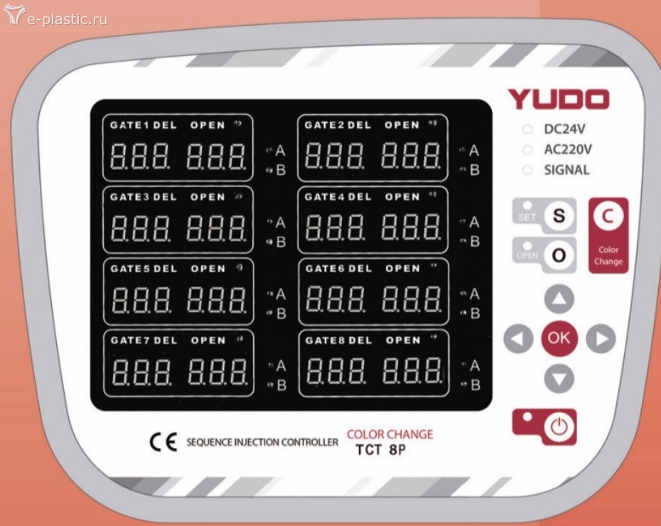

Добрый день,
Выше все написали верно.
Если клапана работают одновременно - можно запитать от ТПА напрямую управление соленоидами.
Если необходимо обеспечить каскад (избавится от линии спая) лучше использовать контроллер как в примере.
Охлаждение обязательно. Работа запорных игл - только после прогрева ГКС.

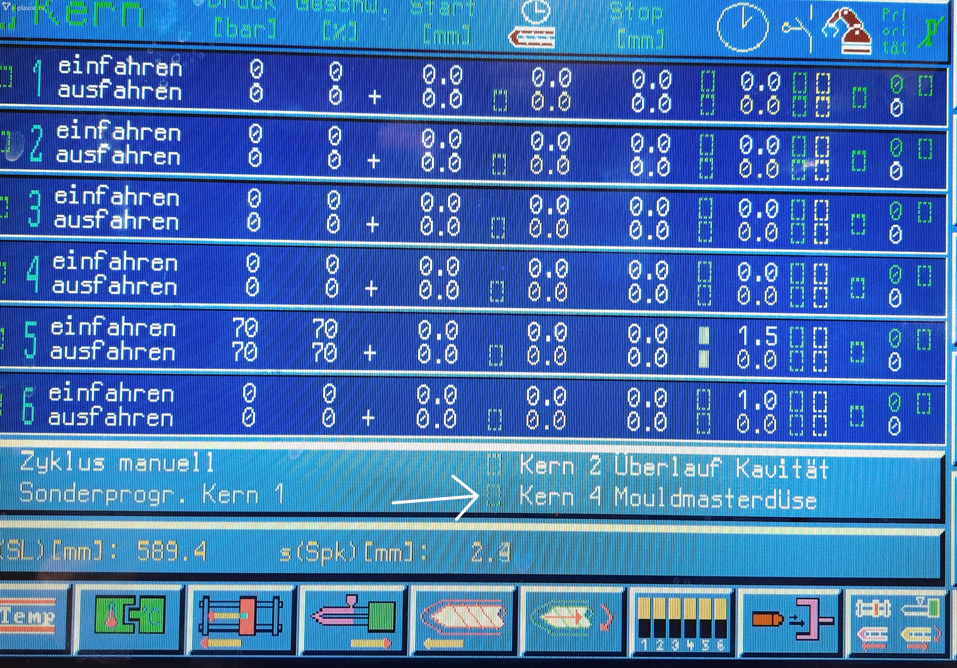

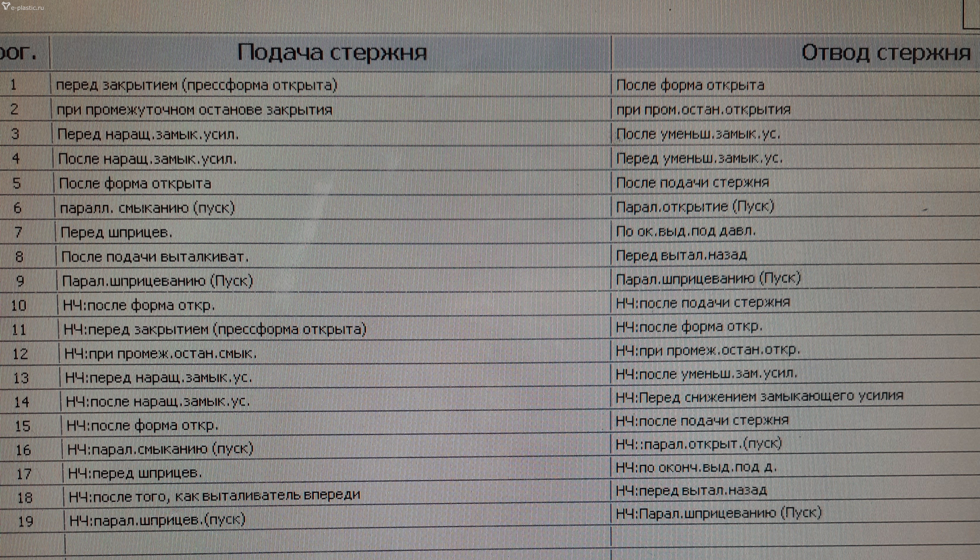

#15 Сообщение Артур69 » 21 июл 2022, 07:32
Ещё раз про программы. Типа так. Мы для этих целей программу 7 используем.

#17 Сообщение SPArco808 » 21 июл 2022, 22:40
Артур69 писал(а): 21 июл 2022, 07:32 Ещё раз про программы. Типа так. Мы для этих целей программу 7 используем.
У нас нет на станках таких настроек, уже все просмотрели. Вообщем испытали одну из форм, сначала охлаждение на ГКС, потом нагрев и т.д. с этим все нормально, но вот с закрытием клапанов проблема. У нас стержни привязаны только к движению формы, т.е. при открытии, закрытии, перед смыканием и т.д. Сделали так, форма закрылась, открылись клапана, впрыск, выдержка под давлением, загрузка, охлаждение и перед раскрытием формы закрываются клапана. Получается, что если их не закрыть после впрыска, то материал застывает возле литников и получается типа холодной капли и при последующем впрыске эту холодную каплю не продавливает. Попробовали всегда с открытыми клапанами, такая же ситуация, материал подтекает и застывает. Получилось только вручную работать, после впрыска переключались на ручной режим, закрывали клапана и т.д. и тогда клапана нормально закрывались и при следующем цикле проливалась деталь.

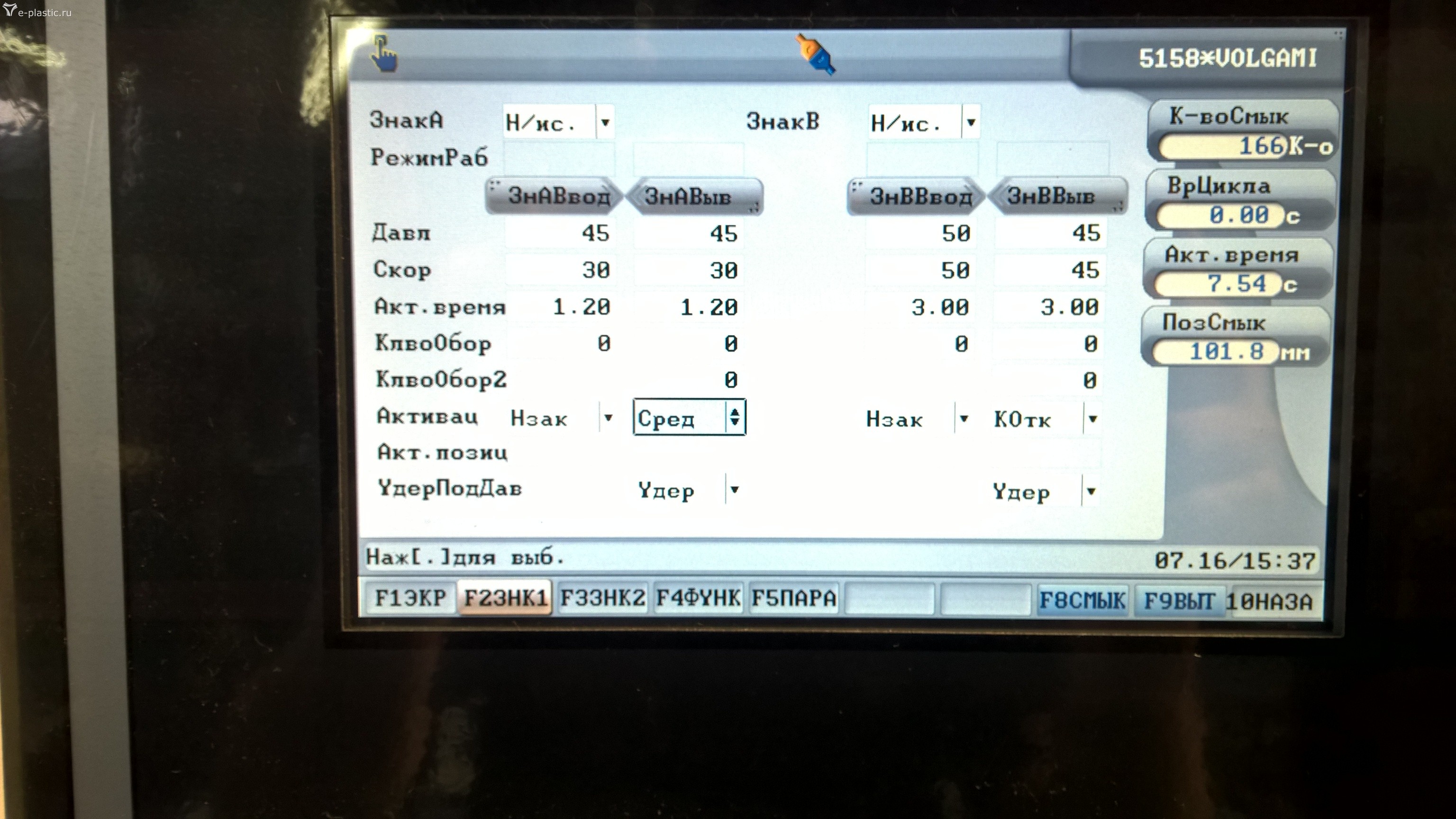

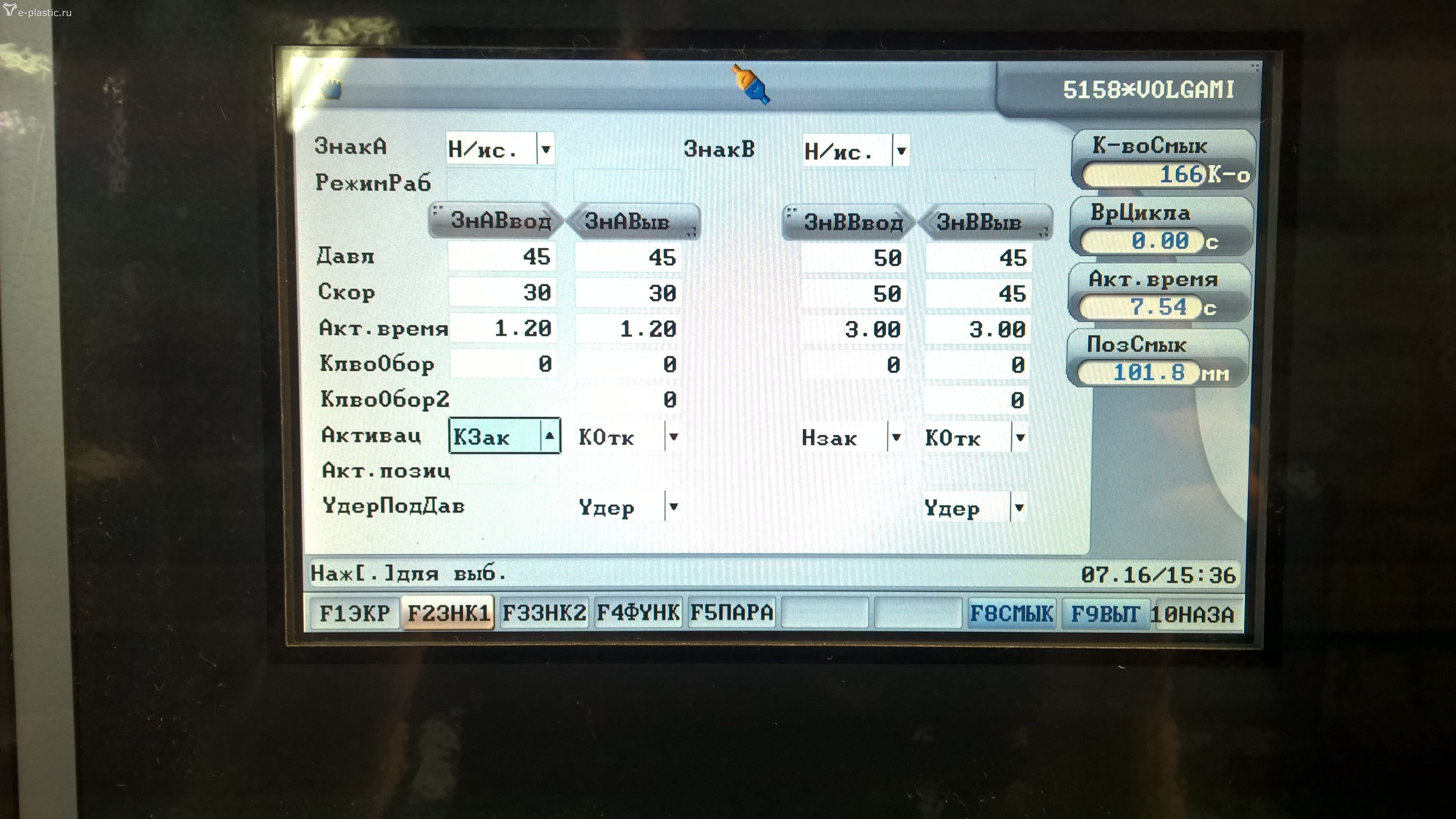

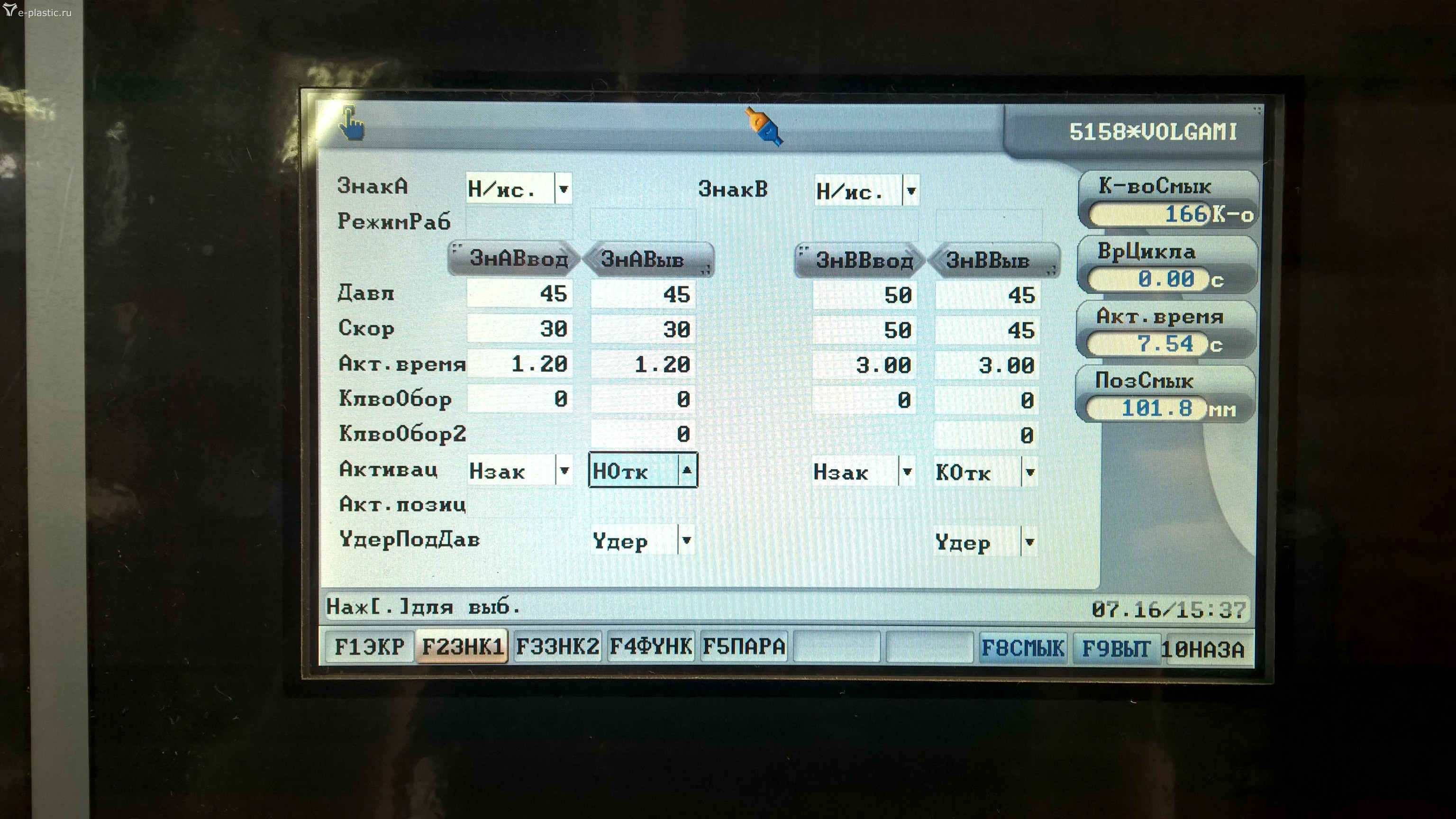

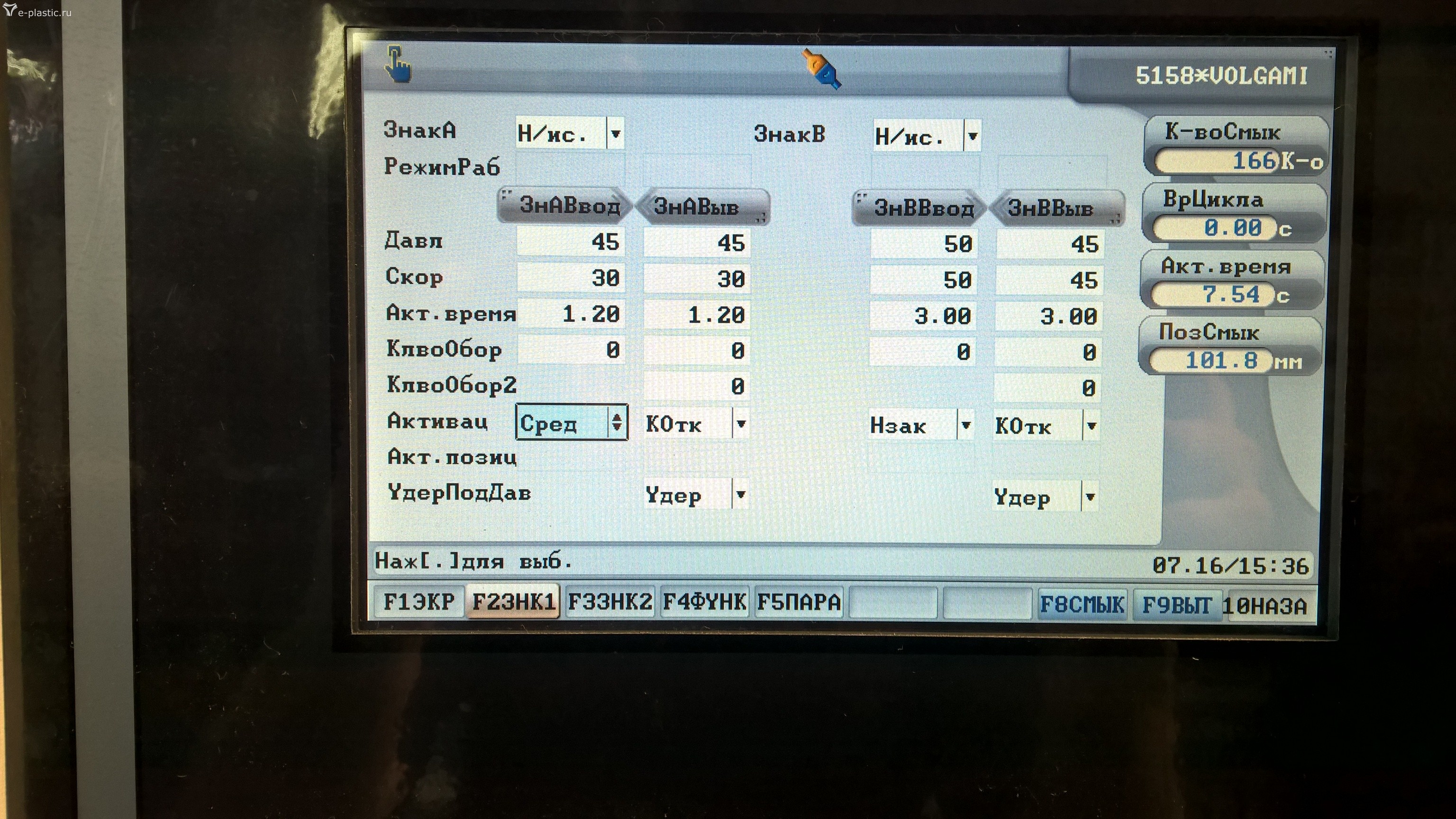

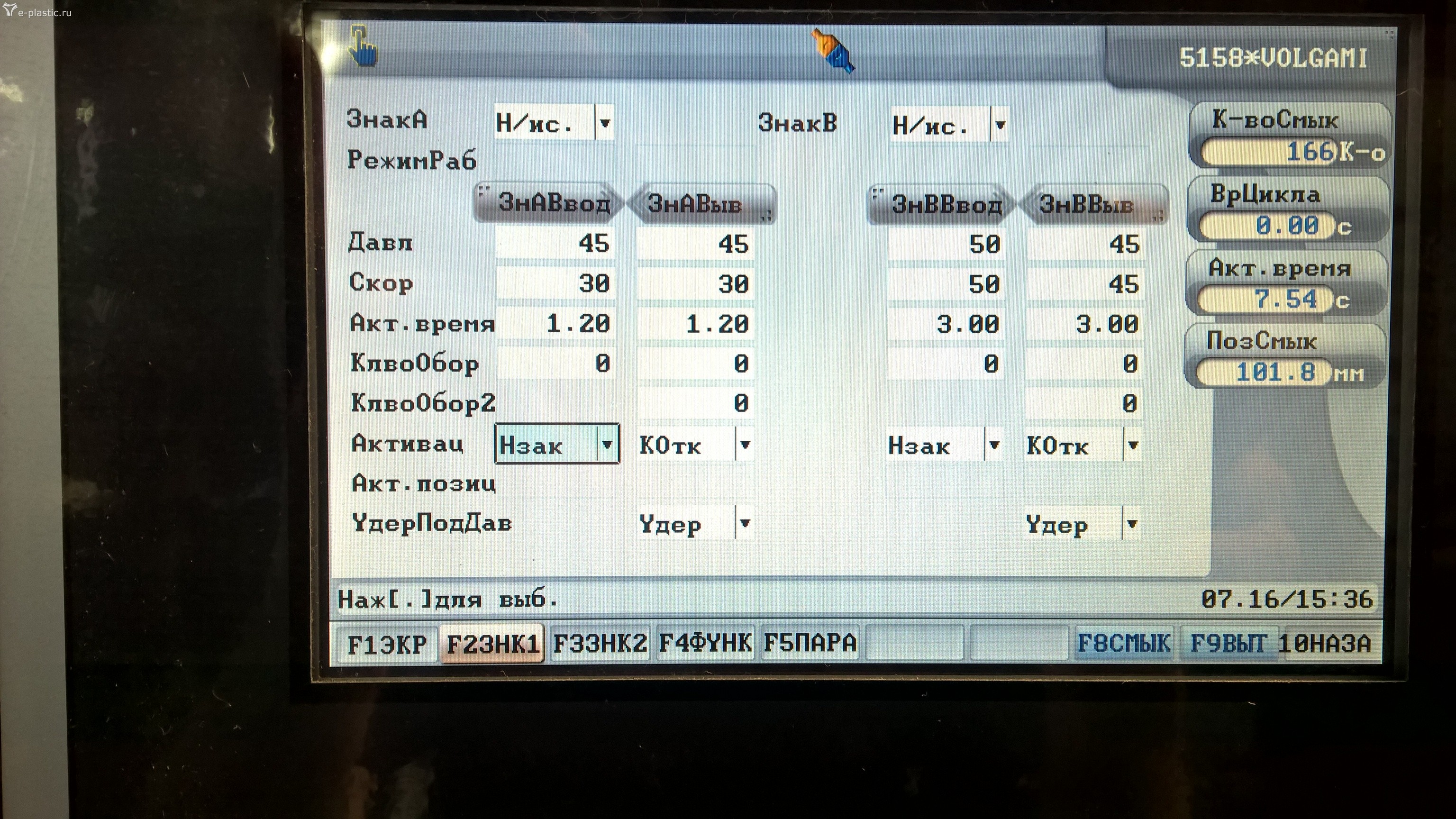

#18 Сообщение SPArco808 » 21 июл 2022, 22:56
У нас вот такое меню.

Re: ГКС с запорными иглами.

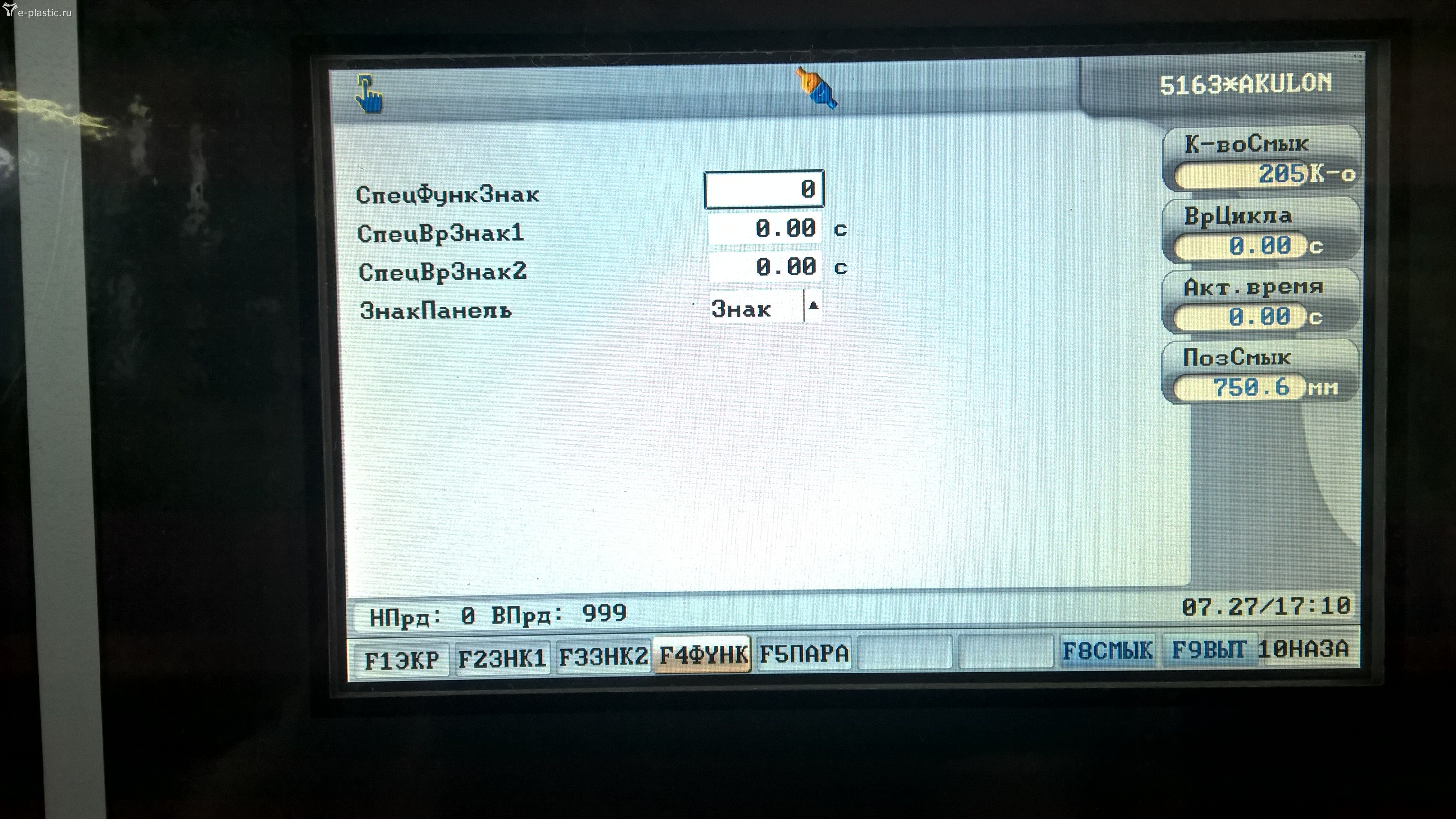

#19 Сообщение Артур69 » 22 июл 2022, 08:56
Подозревал , что так будет . При наборе дозы материал лезет . Пробуйте набор с отведённым агрегатом. У вас должна быть такая функция. Отвод до дозирования.
Кстати. А что у вас под маской F4 функции?

#21 Сообщение SPArco808 » 01 авг 2022, 21:03
Артур69 писал(а): 22 июл 2022, 08:56 Подозревал , что так будет . При наборе дозы материал лезет . Пробуйте набор с отведённым агрегатом. У вас должна быть такая функция. Отвод до дозирования.
Да и так приходится с отведенным соплом загружать, клапаны же в ручную закрываем, материала конечно расходуется ведрами.

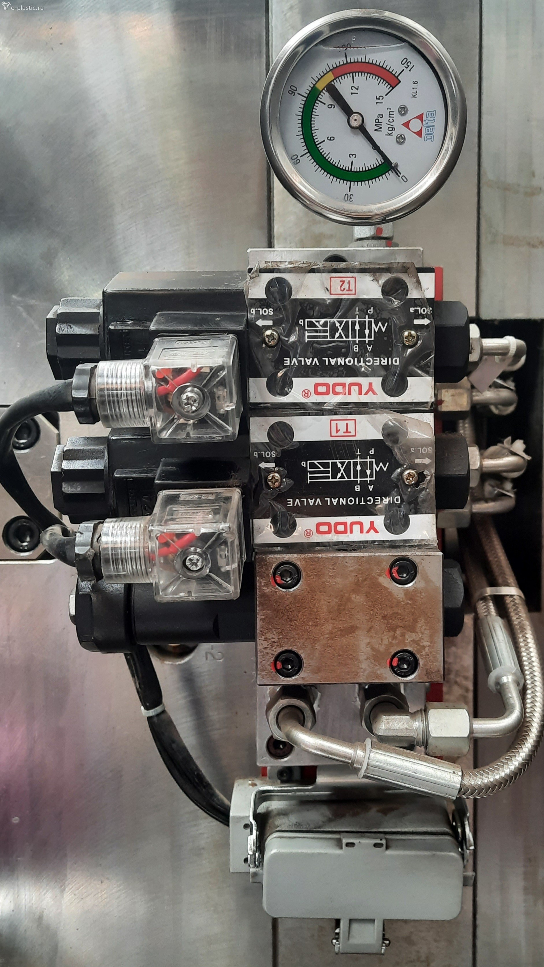

Испытали еще одну ПФ , там 3 клапана и похоже надо делать каскадный впрыск, потому что точки впрыска размещены по-разному на детали. Если делать впрыск сразу через все каналы, то на одной стороне облой начинается, другую не проливает, вообщем проблема за проблемой. Пригласили людей они будут модернизировать станок, чтобы можно было подключить контроллер для управления клапанами. А у вас каскадный впрыск реализован по времени?, т.е. сначала открывается один клапан, потом через некоторое время другой и т.д.?
Поблагодарили: 1430 раз

#23 Сообщение Артур69 » 01 авг 2022, 21:32
SPArco808 писал(а): 01 авг 2022, 21:10 Испытали еще одну ПФ , там 3 клапана и похоже надо делать каскадный впрыск, потому что точки впрыска размещены по-разному на детали. Если делать впрыск сразу через все каналы, то на одной стороне облой начинается, другую не проливает, вообщем проблема за проблемой. Пригласили людей они будут модернизировать станок, чтобы можно было подключить контроллер для управления клапанами. А у вас каскадный впрыск реализован по времени?, т.е. сначала открывается один клапан, потом через некоторое время другой и т.д.?
Да . Мы оснащены даже чересчур :-):. Во первых почти на всех машинах есть свои клапана и управление. К тому же многие формы приходят со своими клапанами. Короче можем выбирать чем управлять. Можно открывать по времени, можно и по объёму. Допустим у вас три дюзы . Набор 100 см3 ставите одну открытие сразу, остальные по убыванию материала, как вам надо. Это лучше чем по времени. Или можно просто все открыть и так лить . Так же как решить , оставить ли все дюзы открытыми при дожиме.
Вообще вам нужно то клапана , можете на другие формы переставлять, управление и электрик с головой.

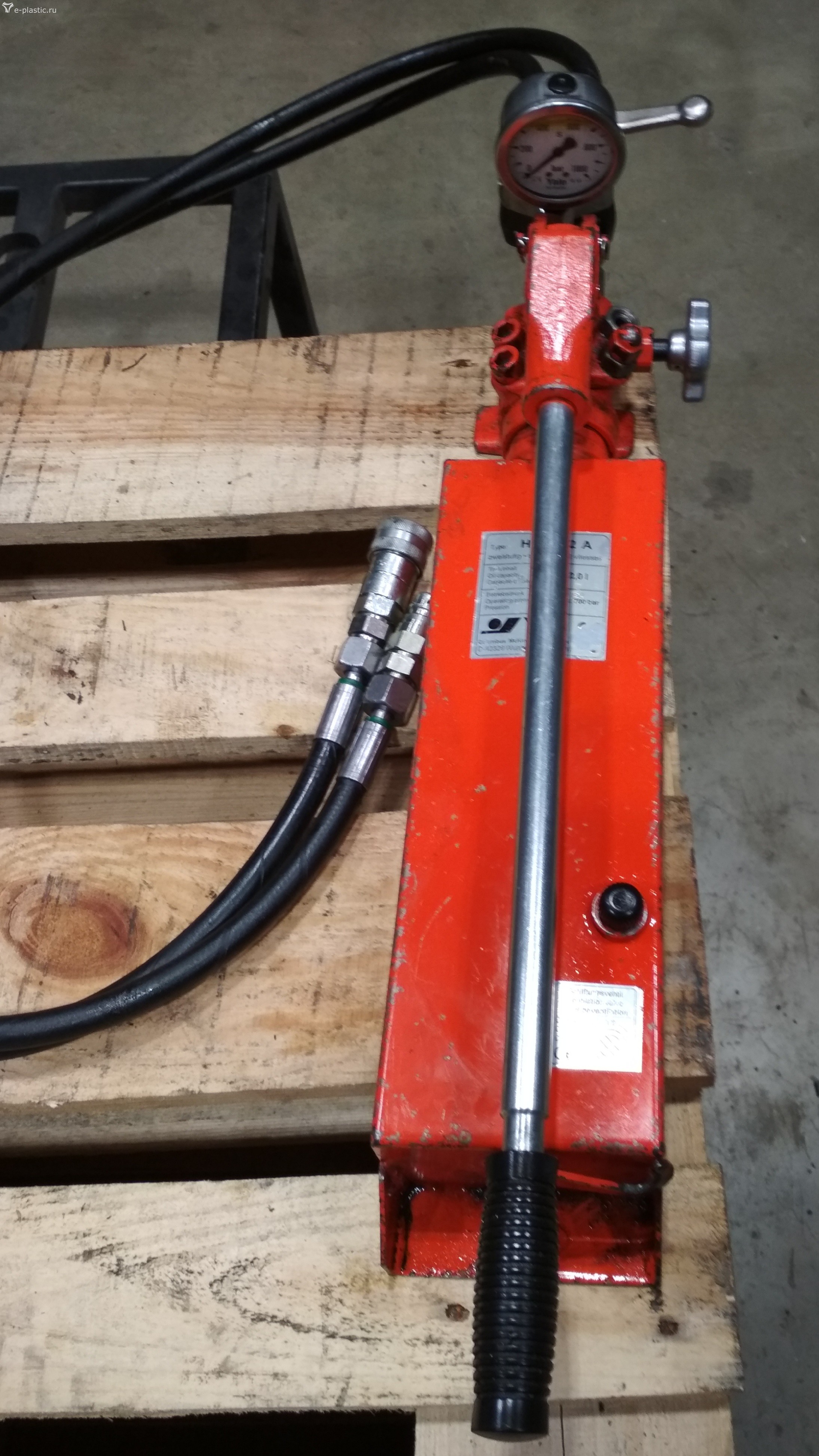

#25 Сообщение Артур69 » 01 авг 2022, 22:48
Чисто для информации. Слышали о таком? Движение каждой иглы можно регулировать. Скорость и высоту движения. 7 разных установок на каждую иглу .

#26 Сообщение KsunReh » 02 авг 2022, 12:59
Какого типа у вас изделие? Обычно каскадный впрыск при нескольких горячеканальных точках впрыска применяют чтобы уйти от линий спаев. Т.е. например у вас есть бампер или рамка. С одной точки впрыска такое не прольешь, если лить сразу с нескольких, то все будет ОК кроме спаев при встрече потоков расплава. Если же открывать некоторые форсунки после того, как расплав уже достиг их положения в формообразующей полости, то количество спаев можно сильно уменьшить. Это конечно не единственный подход.
Те выносные блоки для каскада которые видел я (итальянские), позволяли управлять впрыском по времени, давлению и объему, но лично у нас все режимы кроме управления по времени как-то не прижились. И, как вам правильно указал Артур, нужно не забывать про подпитку. Самые распространенные варианты 1) на подпитке открыты те же форсунки, которые были открыты на конец впрыска или 2) на подпитку открыты все форсунки.
P.S. Наша система для каскада, кстати, состояла из 1-2 контроллеров для зон ГК (в зависимости от количества зон в форме) и пульта для управления каскадом + блок золотниковых клапанов. Блок подключался к пневмомагистрали и работал от 8 атм и далее к форме непосредственно на штуцера форсунок. Пульт еще соединялся с ТПА чтобы получать сигнал на начало впрыска и начало подпитки от ТПА. Контроллеры ГК и пульт мы клали на стол рядом с пультом ТПА и таких комплектов было 2, а форм около 5. Все работало отлично, ппомню только, что если давление воздуха падало ниже 7 атм, то иглы начинали работать не четко.

#27 Сообщение Den048 » 04 авг 2022, 13:18
К нам. тоже, пришла форма с гидравлическим управлением на ГК. Станки Гаитянцы, без отдельно реализованной функции управления. Пришлось купить отдельную гидростанцию. Сигнал взяли с контроллера ТПА, на впрыск и подпитку.
