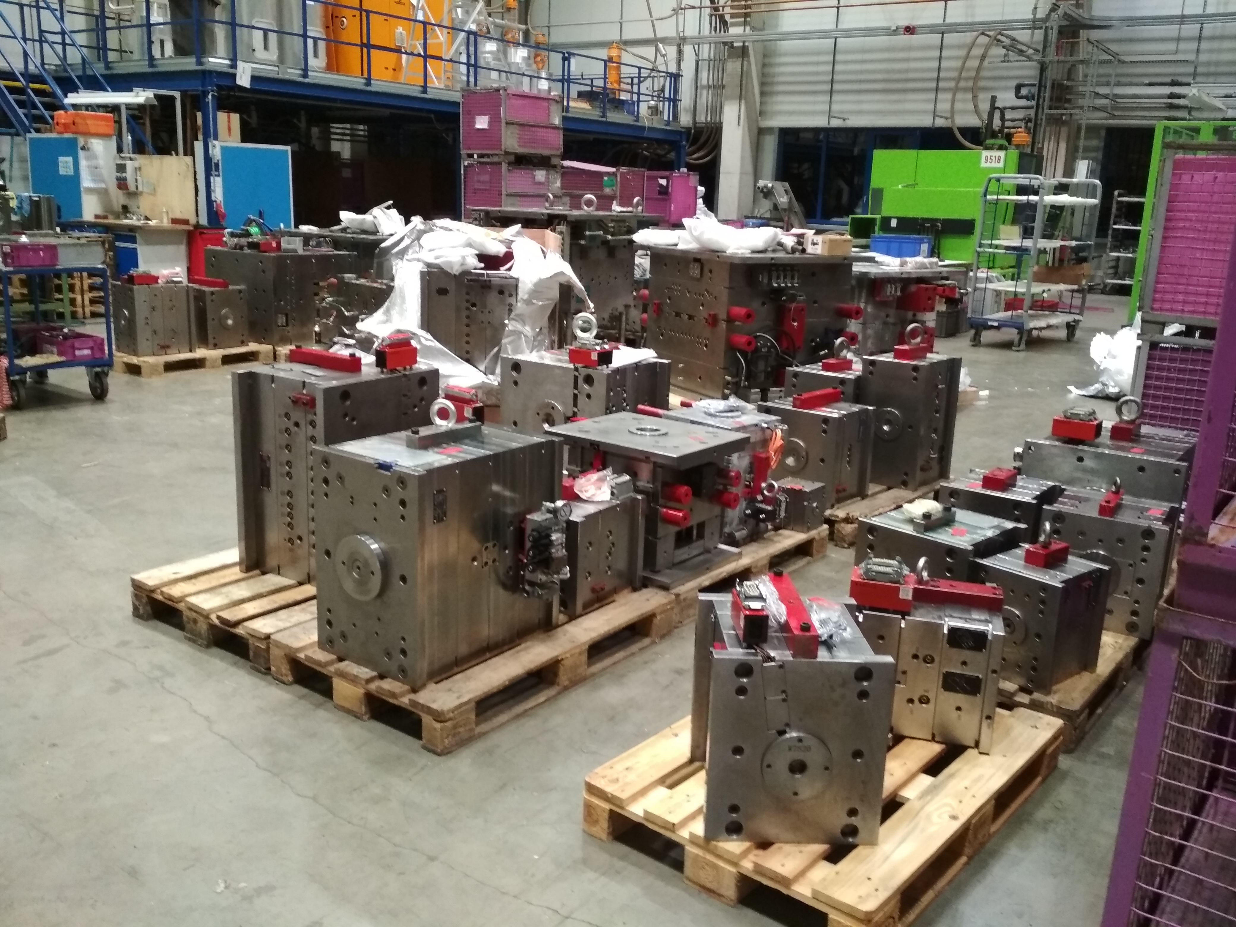

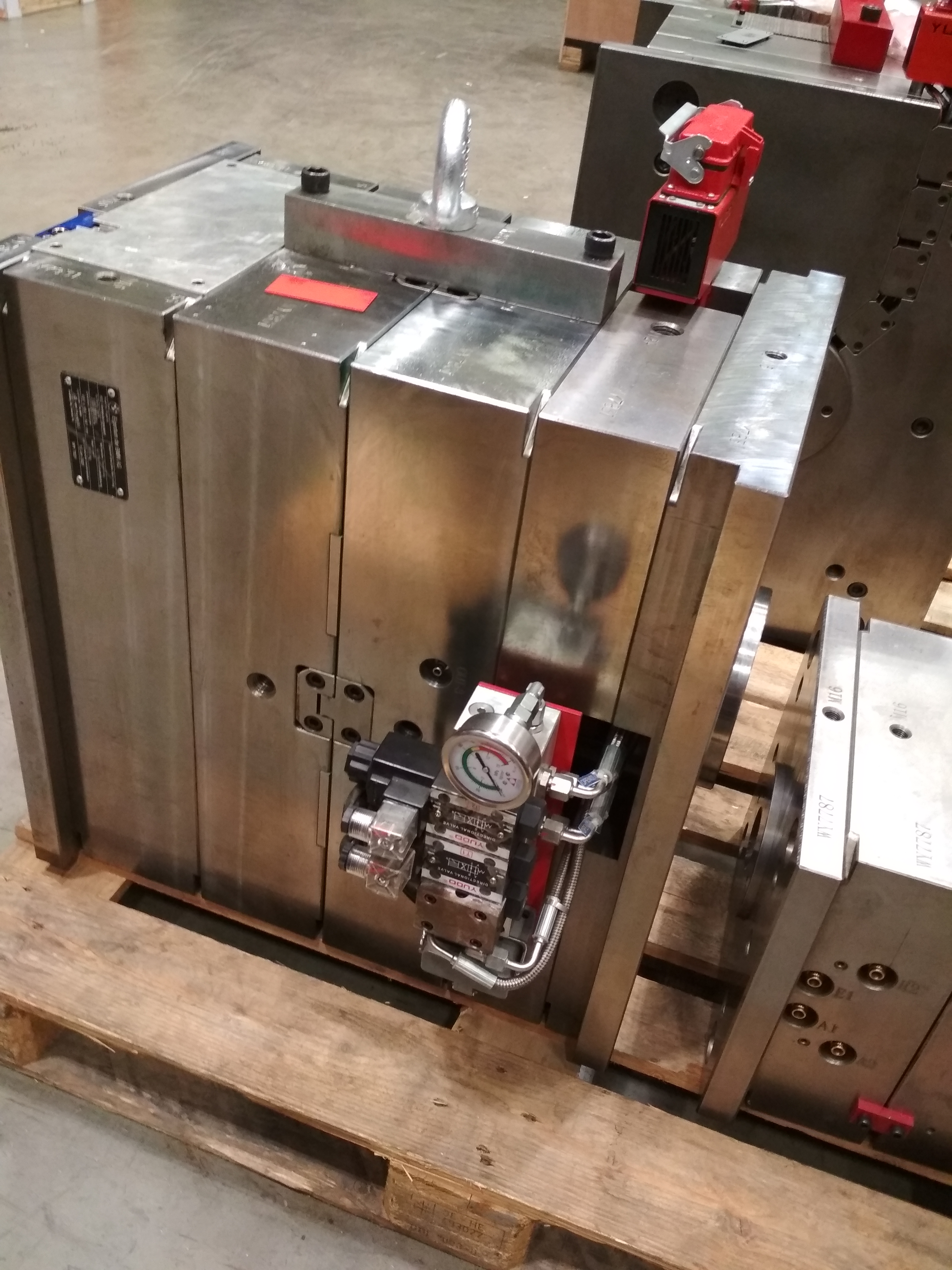

Здравствуйте дорогие коллеги.

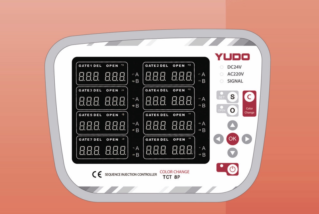

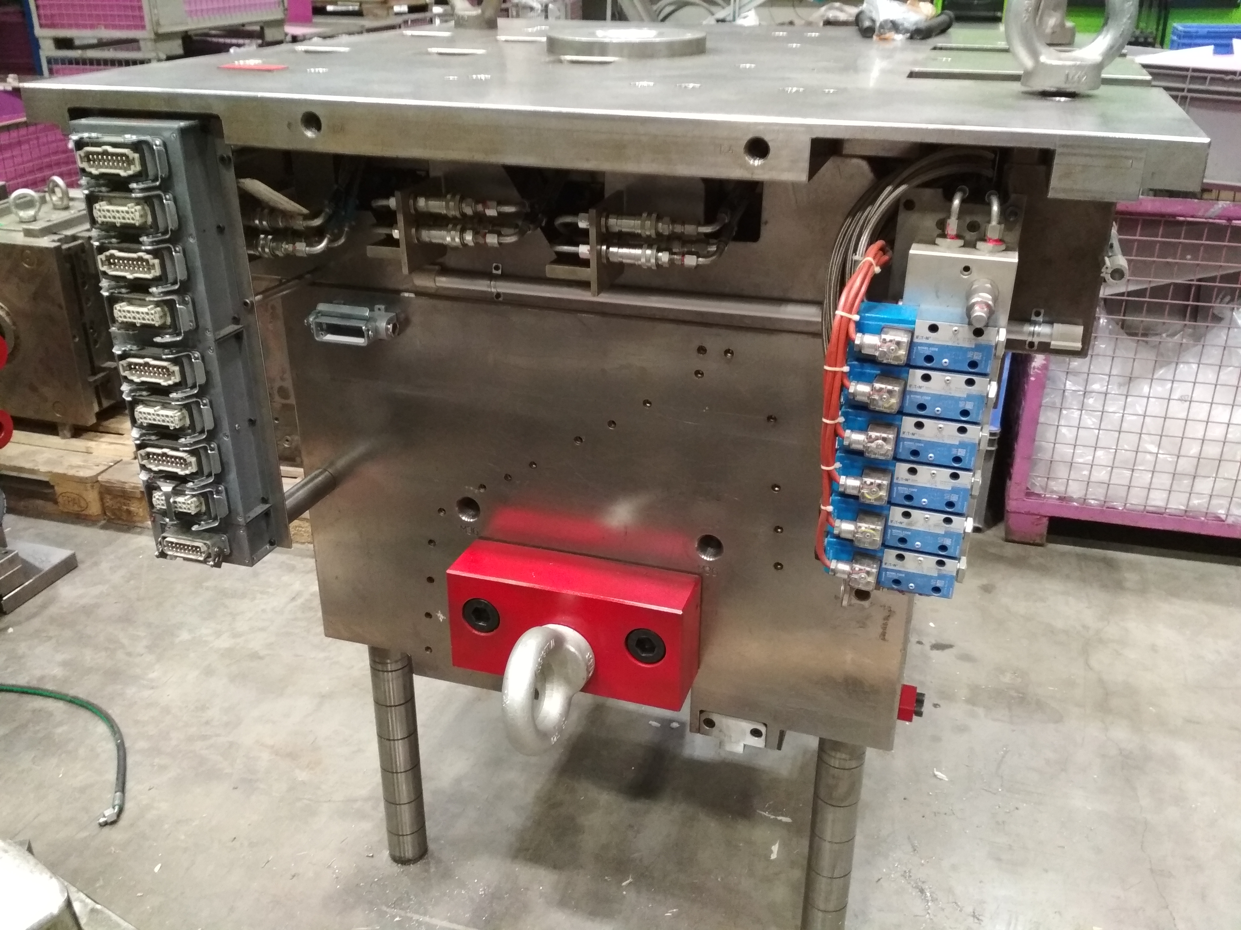

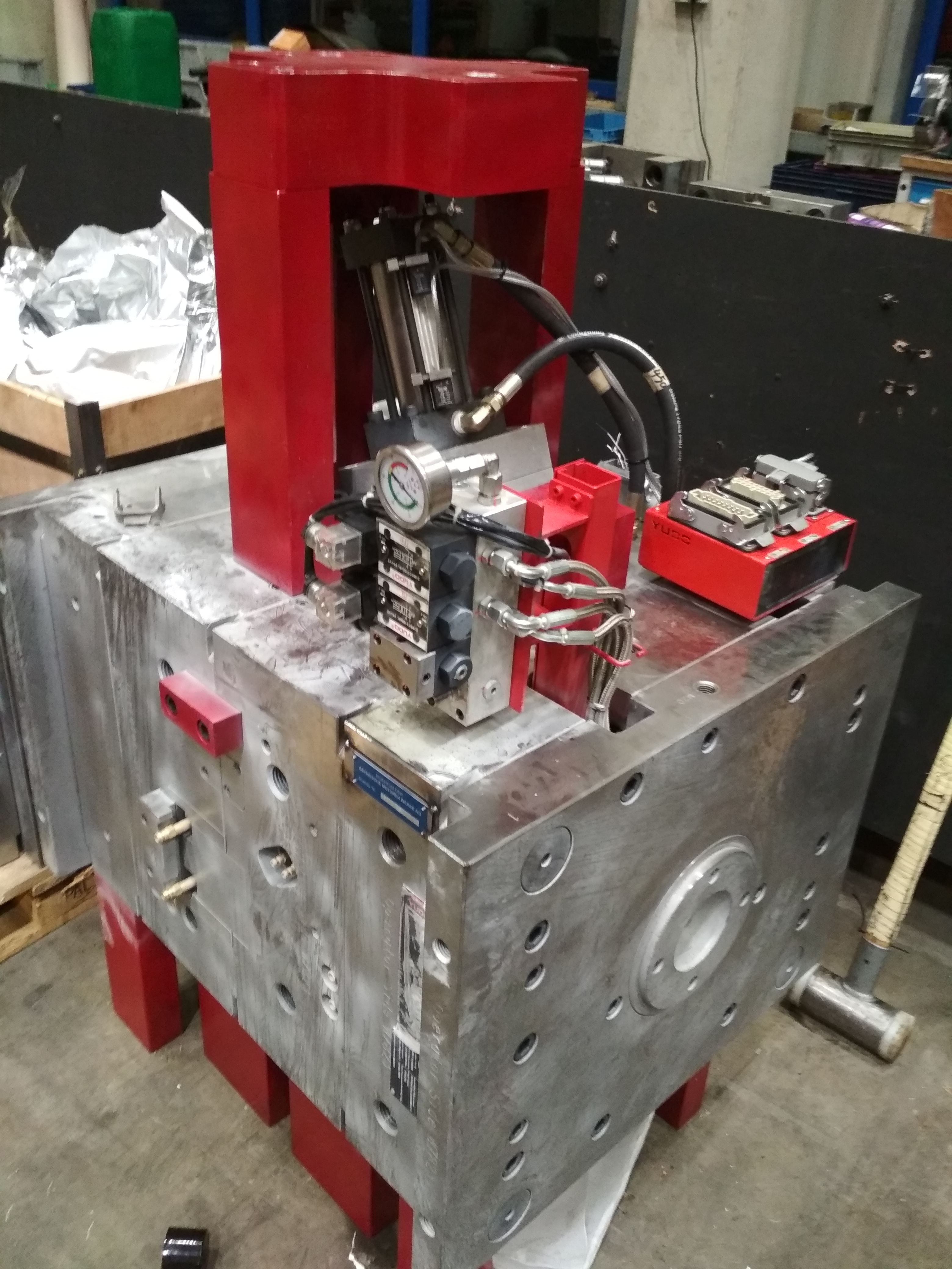

Вообщем проблема в следующем. У нас пополнение форм . Это конечно радует и вроде жаловаться на уменьшения работы грех. Но опять Китай. Каждый раз ждём новых сюрпризов. Я не хочу сказать , ч то во всём они виноваты , заказчик конечно тоже. Но . Наш новый заказ примерно на 120 форм. 80 уже пришли. Из каких соображений , но примерно третья часть , каскады с разным количеством дюз. Но опять но :-): . Дело в том что наши машины имеют все уже управление каскадами . Все же новые формы пришли с одним гидравлическим подключением и вентиля тоже на формах.Кабель от машины к форме. Короче управление електро :-): Извините, если плохо объясняю. Может по фото будет понятней. Пришлось нам искать отдельные пульты. Слава богу раньше юдо нам их чуть ли не с каждой каскадной формой слали. Нам они были не нужны . Да и не только они . Есть разные. Пылятся :-): Я взял юдовский , думал проще и компактней. Но инструкций никаких. В принципе разобрался . Стянул на английском . Но одну вещь , вроде и понятно, но не совсем Разница между A и В функций. Мне б на немецком найти руководство или на русском . Может у кого есть , буду очень благодарен.
В моём понятии . Открытие с момента впрыска и +- регулировка по времени. Но зачем вторая функция? Дюзы всегда открыты ? Что я туплю . Жара наверно :-): Давит под 40 . Извиняйте за много букв :smu:sche_nie:

Да у контроллера последовательного впрыска есть 2 логический алгоритма работы.
Более подробно вы можете посмотреть в инструкции на русском.
Если будут еще вопросы - обращайтесь. Будем рады помочь.
Ссылка на инструкции к контроллерам YUDO
http://yudo.su/docs/dokumentaciya-na-kontrollery-2/
С Уважением Команда YUDO Россия

Ещё раз огромное спасибо. Разобрался , всё работает . Или почти всё. С пультом понятно. Наш электрик приляпал пульт к каскаду другого производства. Как в рекламе , что на форуме , их много :-): , но у нас были думаю все.

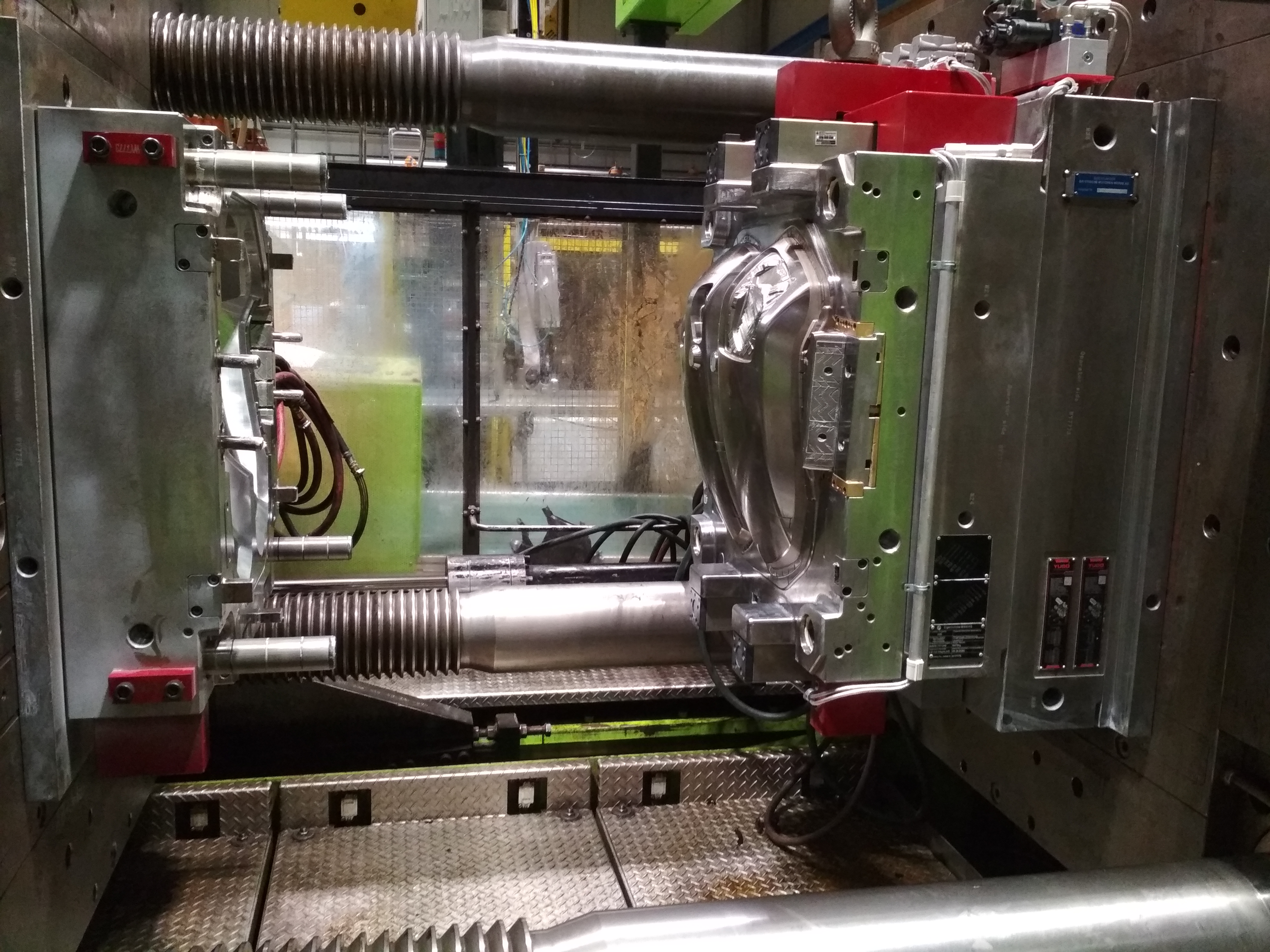

Форма одна , достала до крови в глазах( можно так сказать ? ) . Повесили на новый 1500т енгель. Сводим , не тут то было , подвигая часть не входит. Решили виноваты кольца центрации. Подшлифовали , всё равно не лезет. Померил расстояние от края формы до кольца, расхождение между матрицей и пуансоном в несколько миллиметров :du_ma_et:. Короче кольца не на одной оси , вас китайцев. Что делать , сделали как они. Оставили кольцо только на неподвижной части . Её примагнитили , подвижную тоже , но ещё для надёжности болтами притянули. 10 тонн всё-таки половинка.
Свожу форму , машина выдаёт ошибку, нет параллельности :sh_ok:. Разброс 2,5 мм. Был бы старый батенфельд , он бы этого и не заметил . Пытались разрулить с енгелем , всю смену с монтёром протоптался, без вариантов. У них там датчики в таких местах и так настроены , что даже при нашем согласии толеранс ( название не знаю) допуск наверное , не расширить. К стати сведённую форму промеряли тупо рулеткой , разница сторон как раз 2,5 мм.
