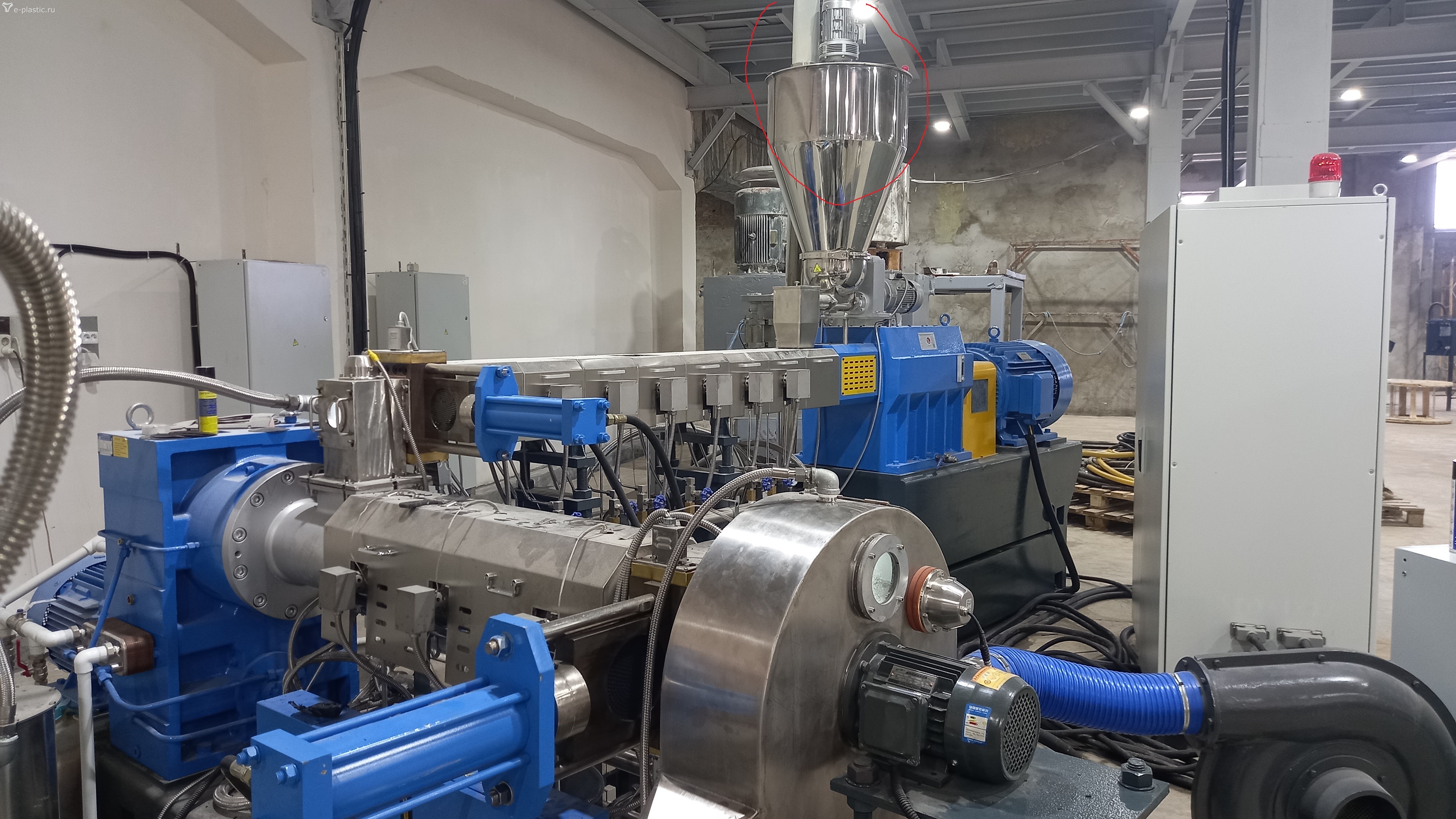

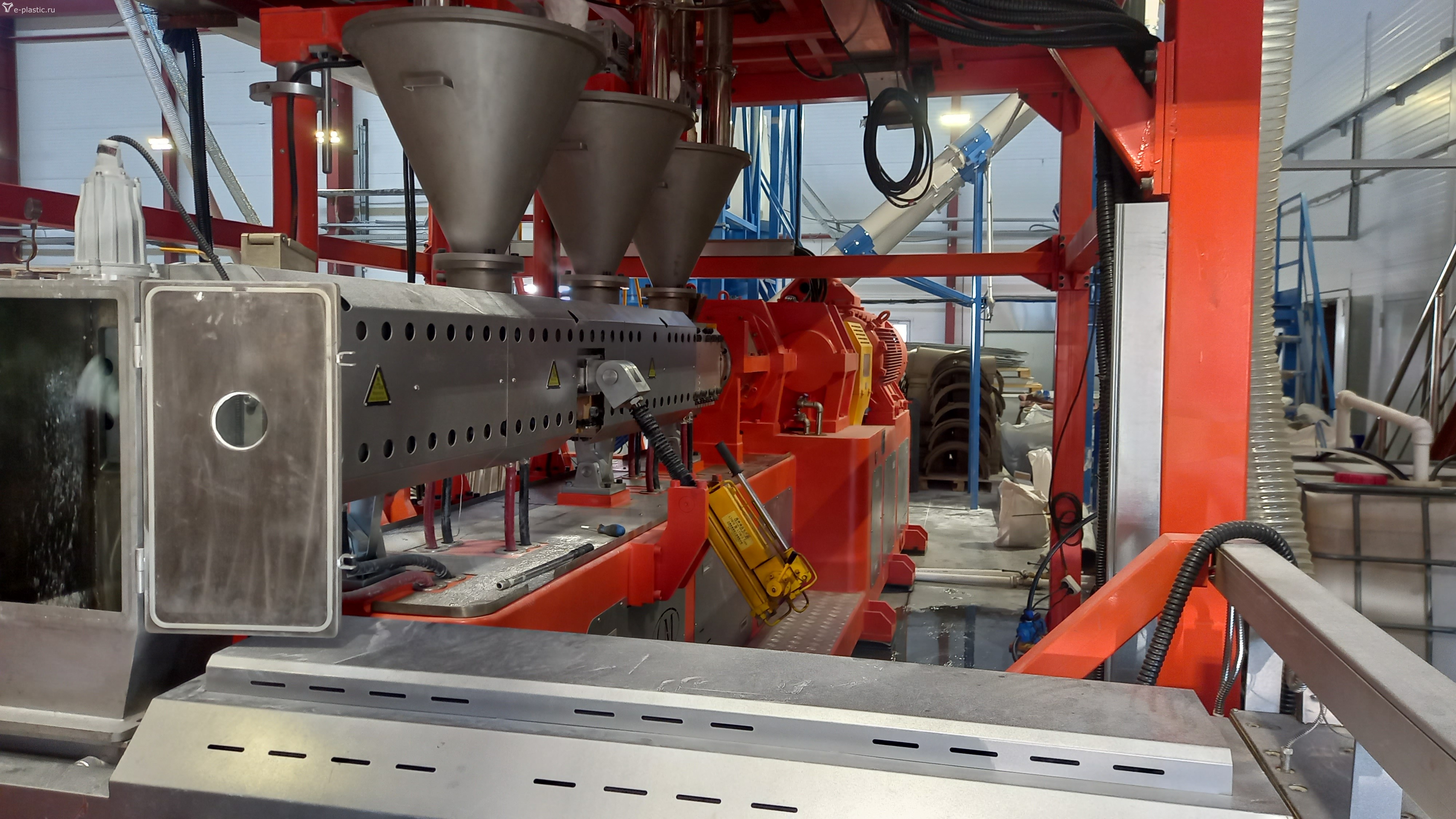

Ворошитель в бункере это хорошо, вот узкое место- стакан туда бы.
По шнековым питателям сразу не сориентирую, посмотрю, может что то и найду. Сам такое видел в живую на краусмафаях 2х шнековых параллельных компаундерах и на старых линиях ЛГП и БУС (ЧОСах). Там получается так - над загрузочной зоной/стаканом располагается промежуточный бункер под композицию, в его крышке стоит привод и длинный вал идет через весь бункер, до самых шнеков компаундера, верх этого вала задействован как ворошитель , имеет просто лопасти, а в районе стакана переходит/ имеет вид шнека, осуществляющего набивку композицией шнеков экструдера. Где то был чертеж, постараюсь найти направлю Вам фото.
