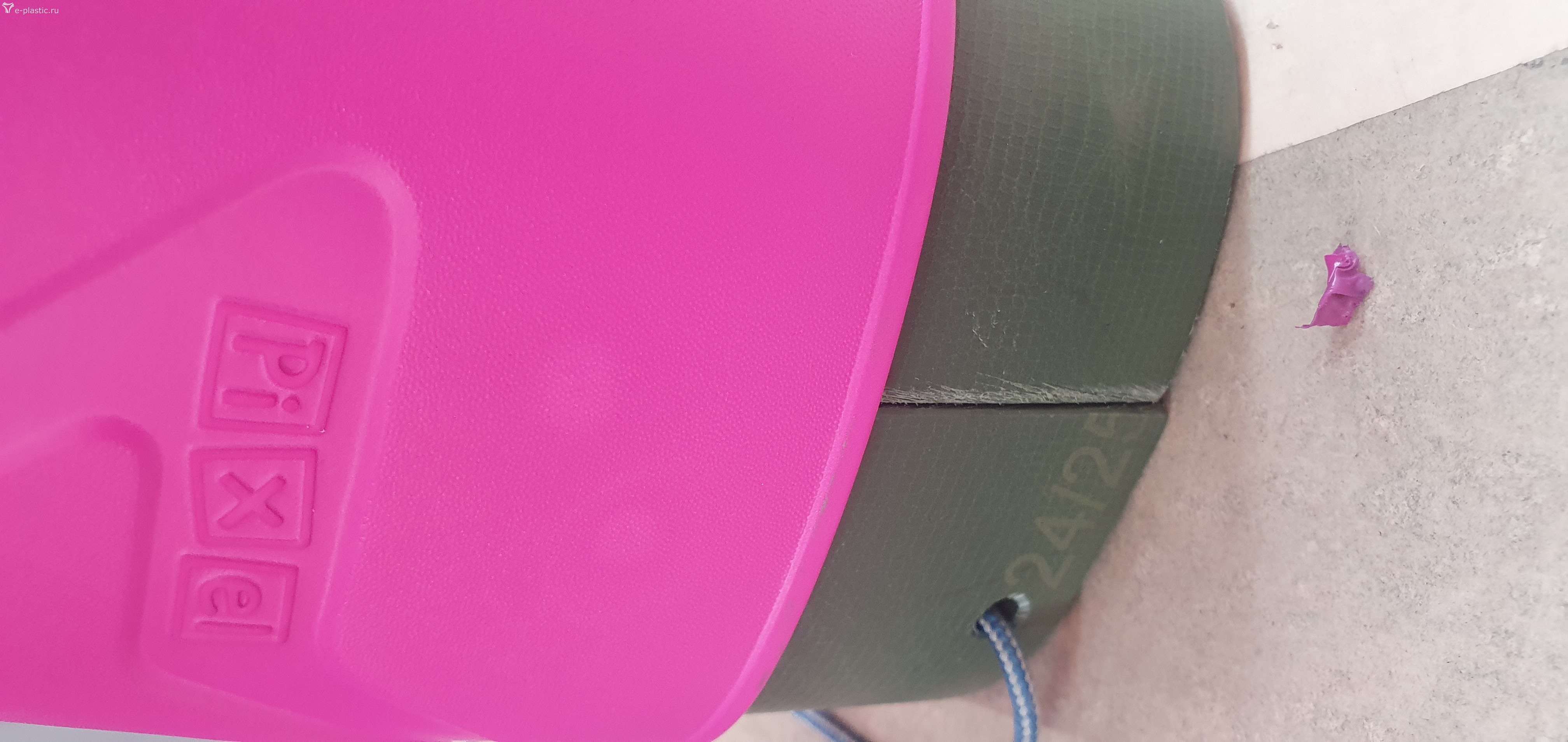

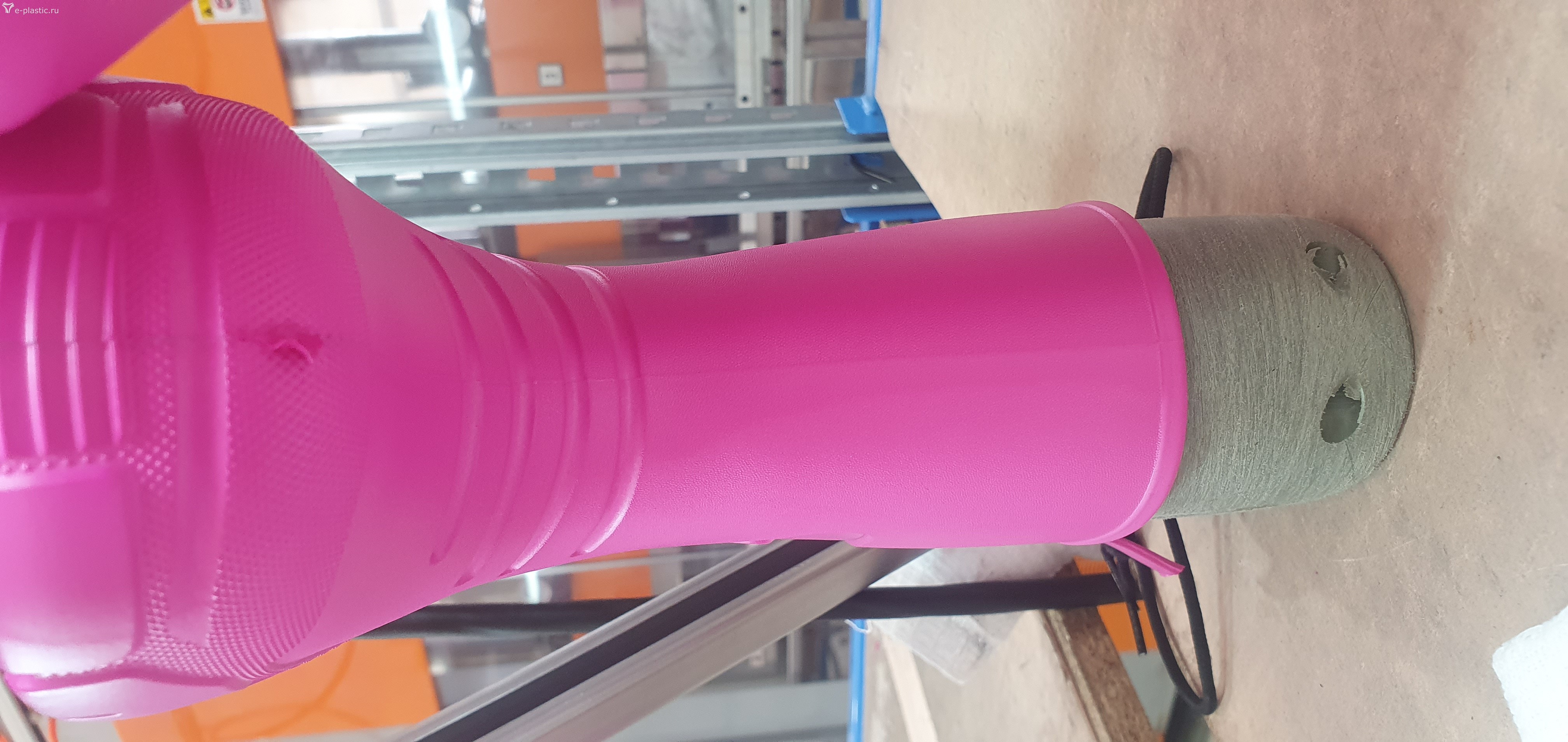

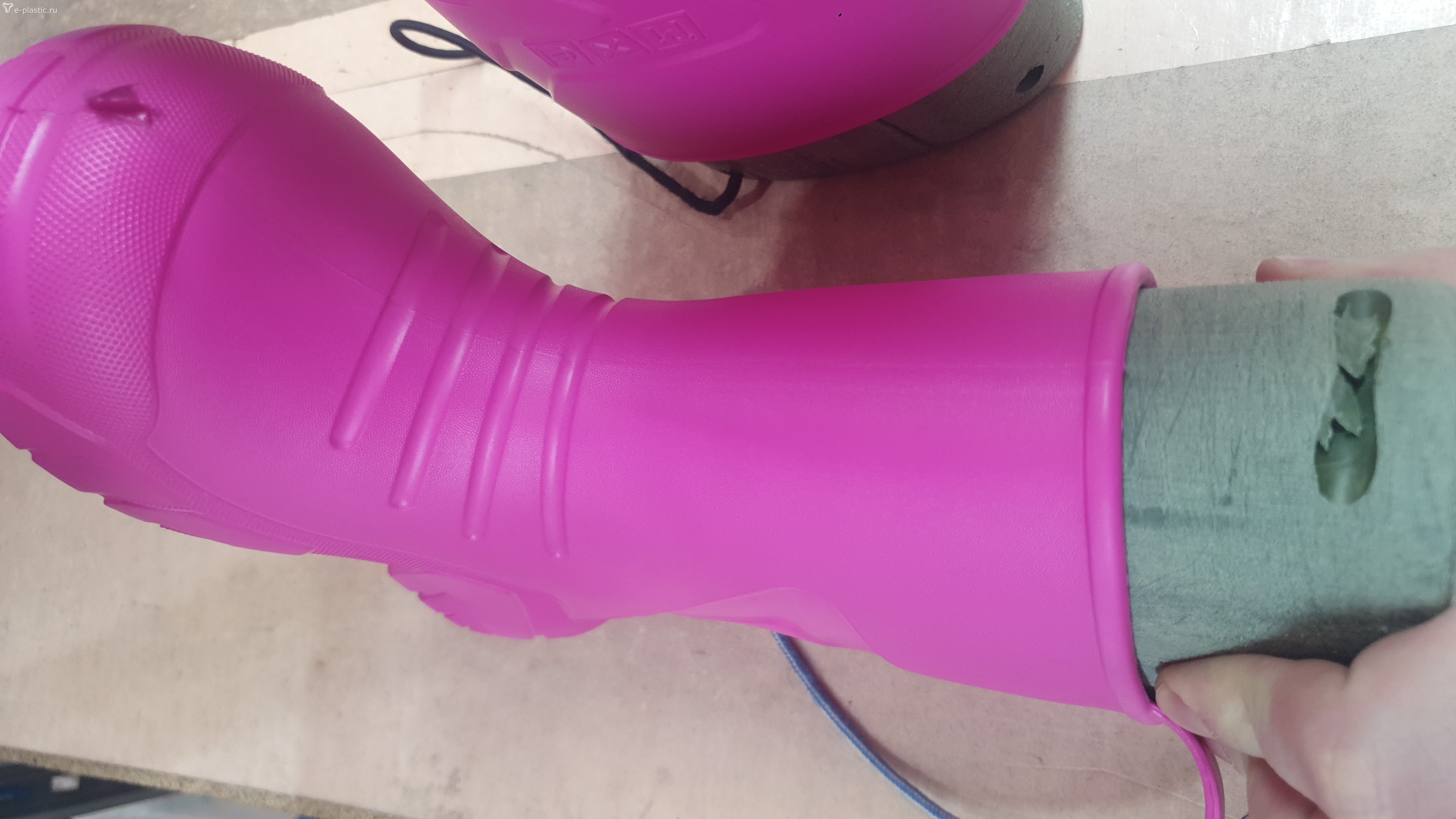

Добрый день. Имеются пресс-формы детских сапожек, новые. При литье светлых материалов ярко выражены разводы цвета, светлые пятна. Материал лили чистый и с корректором, результат один и тот-же. Причём разводы только на внутренней части голенища, это нижняя полуформа, в которой литник. Пробовали разные режимы давления - с понижением, повышением, разную продолжительность впрыска от 15 до 60 сек (обычно оптимальное время при таком объёме 30-40 сёк). Рисунок полос слегка отличается на каждой пресс-форме, но расположен в тех же местах, ближе к линиям смыкания. Сейчас пробуем другое сырье, но работать нужно именно с тем, на котором полосы. Подскажите, может этот эффект из-за особенности конструкции пресс-формы?

Попробуйте просушить сырье.
Попробуйте залить 20%, 40%, 60%, 80%, 100% объема и просмотрите, как образуются полосы.
Сравните пористость (размер и количество пор) в темной и светлой части, обычно в светлой пористость выше.
На образование пятен влияет антиадгезионная смазка (силиконовый спрей...).

Сырье сушилось при т40°. Пробовали недолив делать, но особо не поняли ничего. Пористоть тоже рассматривал, визуально одинаково. Силикон делали жирнее и наоборот меньше. Пробовали после чистки пресс-форм лить без силикона несколько раз, результат одинаков. Но когда отлили из итальянского материала (есть в схронах немного) то этого эффекта нет, даже каких-то намёков на неоднородность цвета. Вообще от этого материала быстро образуется нагар и остаются маслянистые пятна за оформляющей полостью пресс-формы, грешу на плохой краситель (плохо взаимодействует с остальными компонентами).Maks42 писал(а): 07 апр 2022, 11:14 Попробуйте просушить сырье.
- Поблагодарили: 3245 раз

Возможно у красителя низкая термостойкость. Для проверки положите образец с пятнами в термошкаф, нагретый до 180 С, и посмотрите на изменение цвета со временем.

Другого не лили, материал подбирали конкретно для сапогов. Производитель признал свою вину, заменяет материал, не хочу антирекламу делать. Всё ошибаются, главное, что вину признали.
