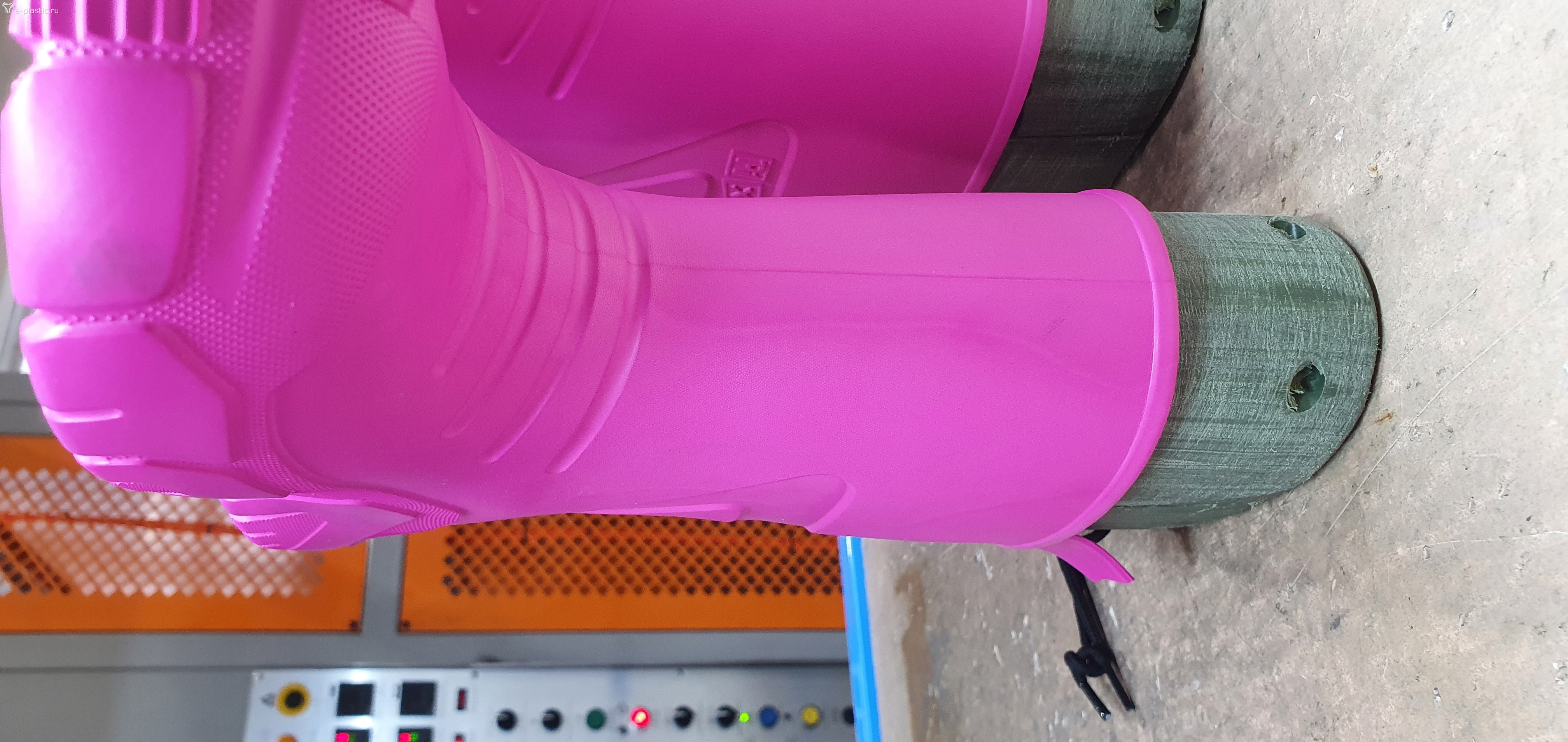

Добрый день. Имеются пресс-формы детских сапожек, новые. При литье светлых материалов ярко выражены разводы цвета, светлые пятна. Материал лили чистый и с корректором, результат один и тот-же. Причём разводы только на внутренней части голенища, это нижняя полуформа, в которой литник. Пробовали разные режимы давления - с понижением, повышением, разную продолжительность впрыска от 15 до 60 сек (обычно оптимальное время при таком объёме 30-40 сёк). Рисунок полос слегка отличается на каждой пресс-форме, но расположен в тех же местах, ближе к линиям смыкания. Сейчас пробуем другое сырье, но работать нужно именно с тем, на котором полосы. Подскажите, может этот эффект из-за особенности конструкции пресс-формы?

Попробуйте просушить сырье.
Попробуйте залить 20%, 40%, 60%, 80%, 100% объема и просмотрите, как образуются полосы.
Сравните пористость (размер и количество пор) в темной и светлой части, обычно в светлой пористость выше.
На образование пятен влияет антиадгезионная смазка (силиконовый спрей...).

Maks42 писал(а): 07 апр 2022, 11:14 Попробуйте просушить сырье.
Сырье сушилось при т40°. Пробовали недолив делать, но особо не поняли ничего. Пористоть тоже рассматривал, визуально одинаково. Силикон делали жирнее и наоборот меньше. Пробовали после чистки пресс-форм лить без силикона несколько раз, результат одинаков. Но когда отлили из итальянского материала (есть в схронах немного) то этого эффекта нет, даже каких-то намёков на неоднородность цвета. Вообще от этого материала быстро образуется нагар и остаются маслянистые пятна за оформляющей полостью пресс-формы, грешу на плохой краситель (плохо взаимодействует с остальными компонентами).

Возможно у красителя низкая термостойкость. Для проверки положите образец с пятнами в термошкаф, нагретый до 180 С, и посмотрите на изменение цвета со временем.

Что за материал используете? кто производитель?
сапоги требовательны к материалу.
Что-то еще меньшего размера на этом материале отливали?

Другого не лили, материал подбирали конкретно для сапогов. Производитель признал свою вину, заменяет материал, не хочу антирекламу делать. Всё ошибаются, главное, что вину признали.
