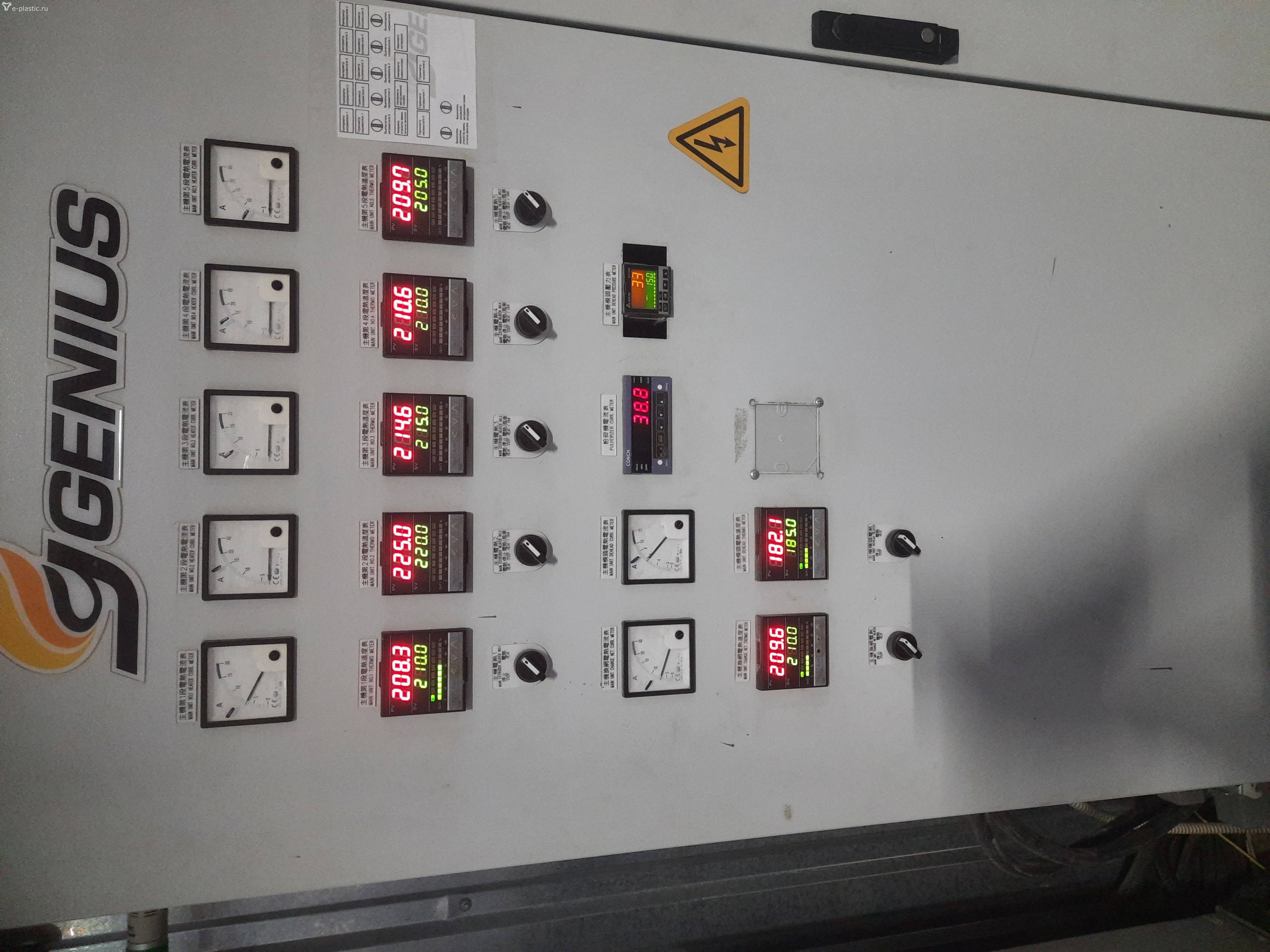

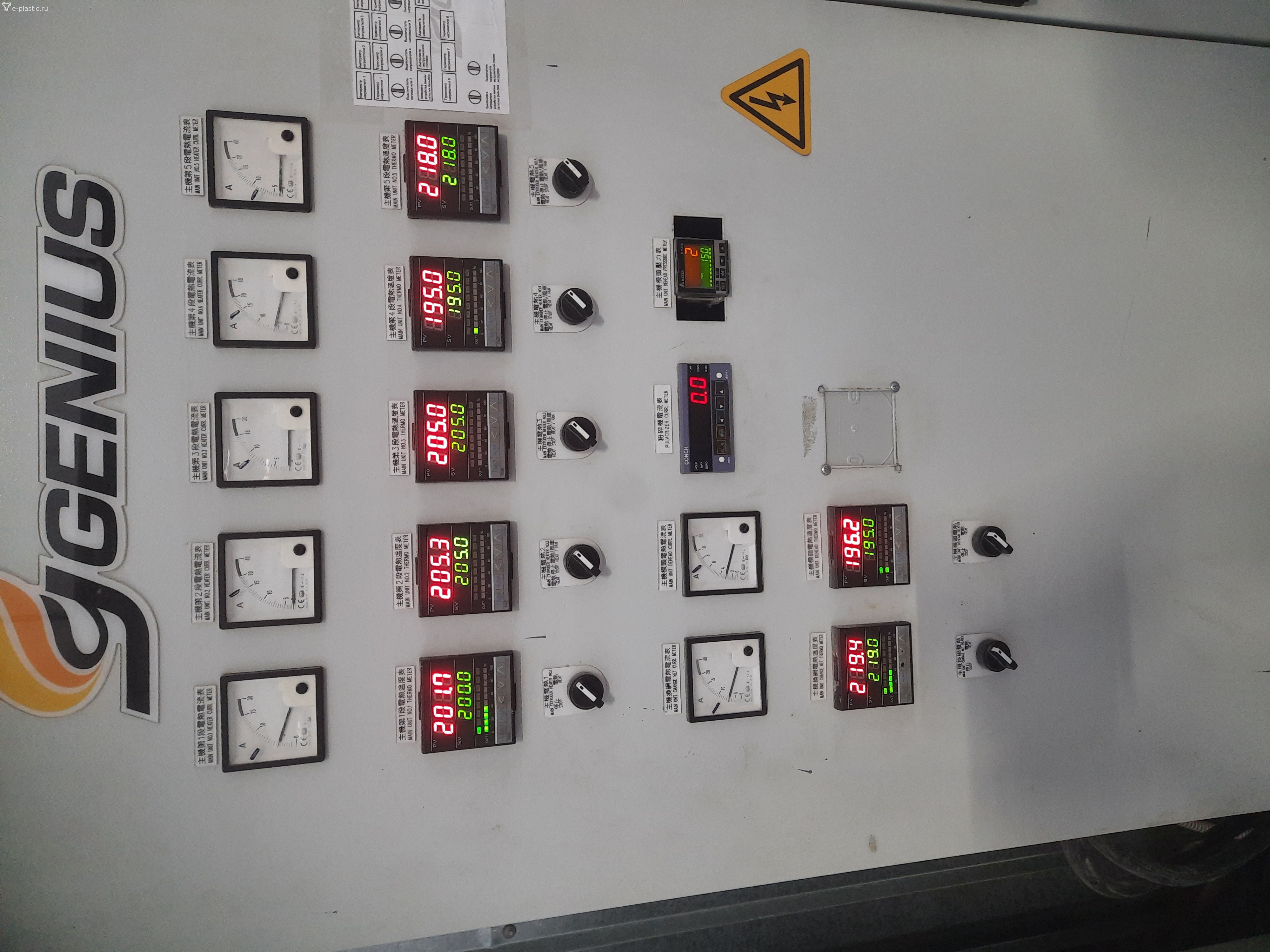

:nez-nayu: Здравствуйте дорогие специалисты! Приобрели станок по переработке вторичного сырья полипропилен и полиэтилена. Фирмы Genius.Помогите пожалуйста с температурами на шнеке какие там нужны температуры для полипропилен и температура воды?или где можно найти информацию? И где найти информацию по сетке (фильтрующего элимента)какой плотности должна быть?мы пока используем дорогую сетку плотностью 80 и вродебы 250 микрон. Помогите пожалуйста я в этом деле новичок, буду очень вам благодарен, спасибо
У нас выставлены такие температуры,мешки из под сырья идут на ура,но когда сегодня начали добить лист из под плоскошелевого экструдера то столкнулись с тобой проблемой,мы ловим козла. В лист ещё добавлен краситель чёрная сажа,когда начинаем поднимать температуру на шнеке по зонам где то от 7 до 10 градусов то происходит следующее гранулы то идут нормальные то заливают, собираются кошками.

Сетка https://metiz.severstal.com/products/se ... iltrovaya/ в один слой:
- 12/64 (300 мкм) для литья и толстостенной экструзии,
- 24/110 (100 мкм) для пленочной экструзии.
Температуры по зонам: первая зона нагрева - 170-190 С, равномерное повышение на 5-15 градусов на зону, фильера - 210-230 С, недогревы/перегревы недопустимы.

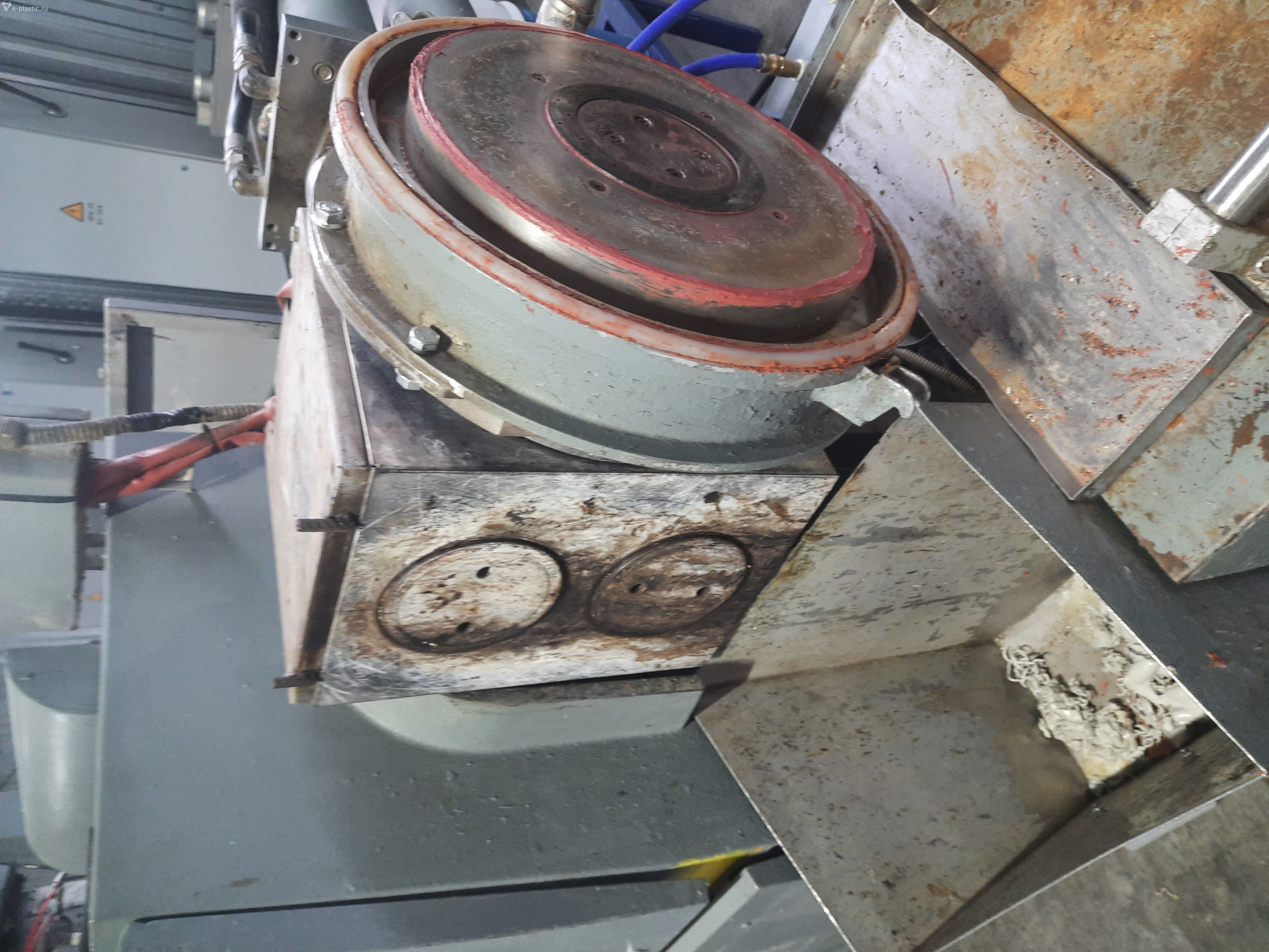

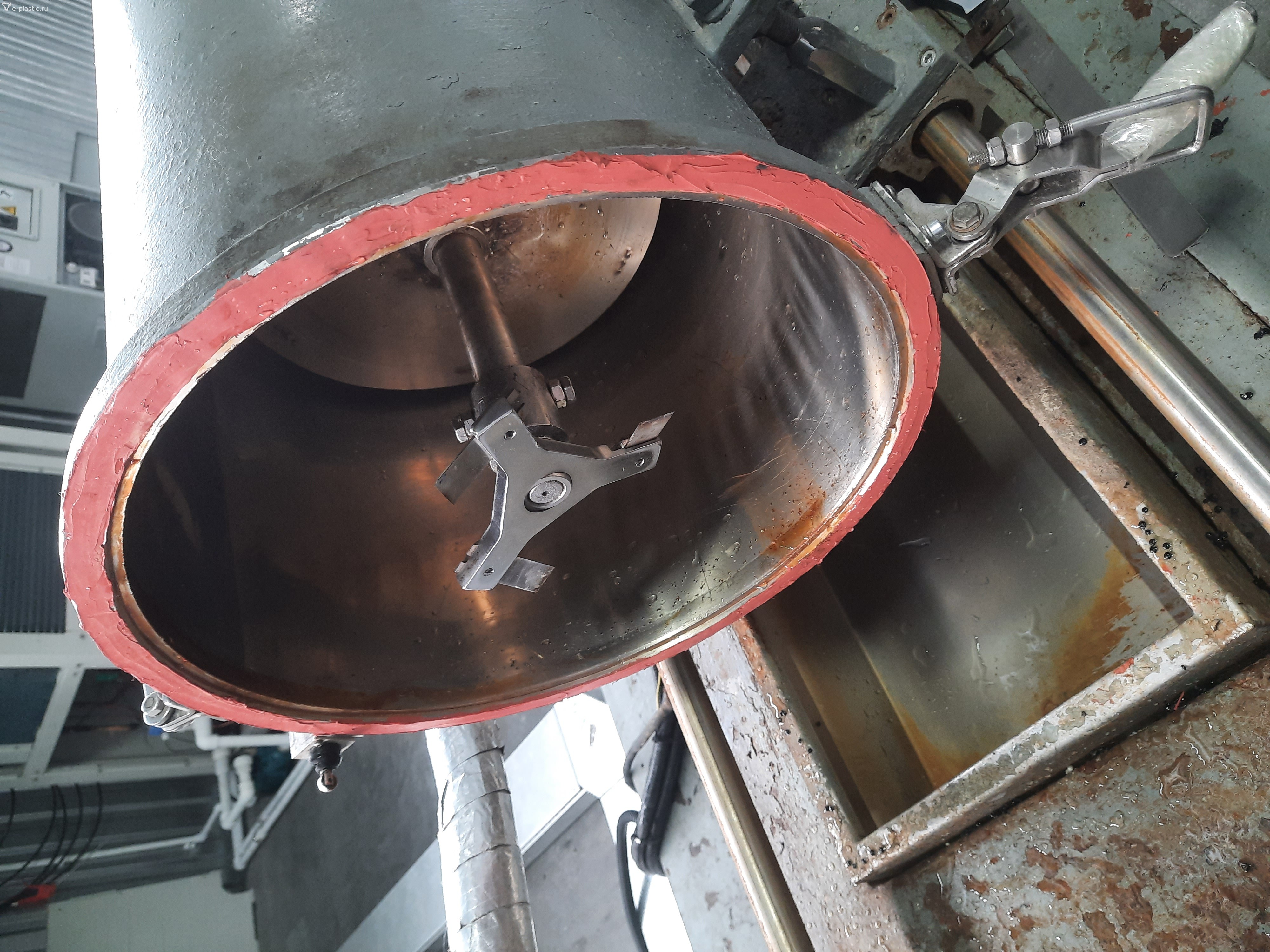

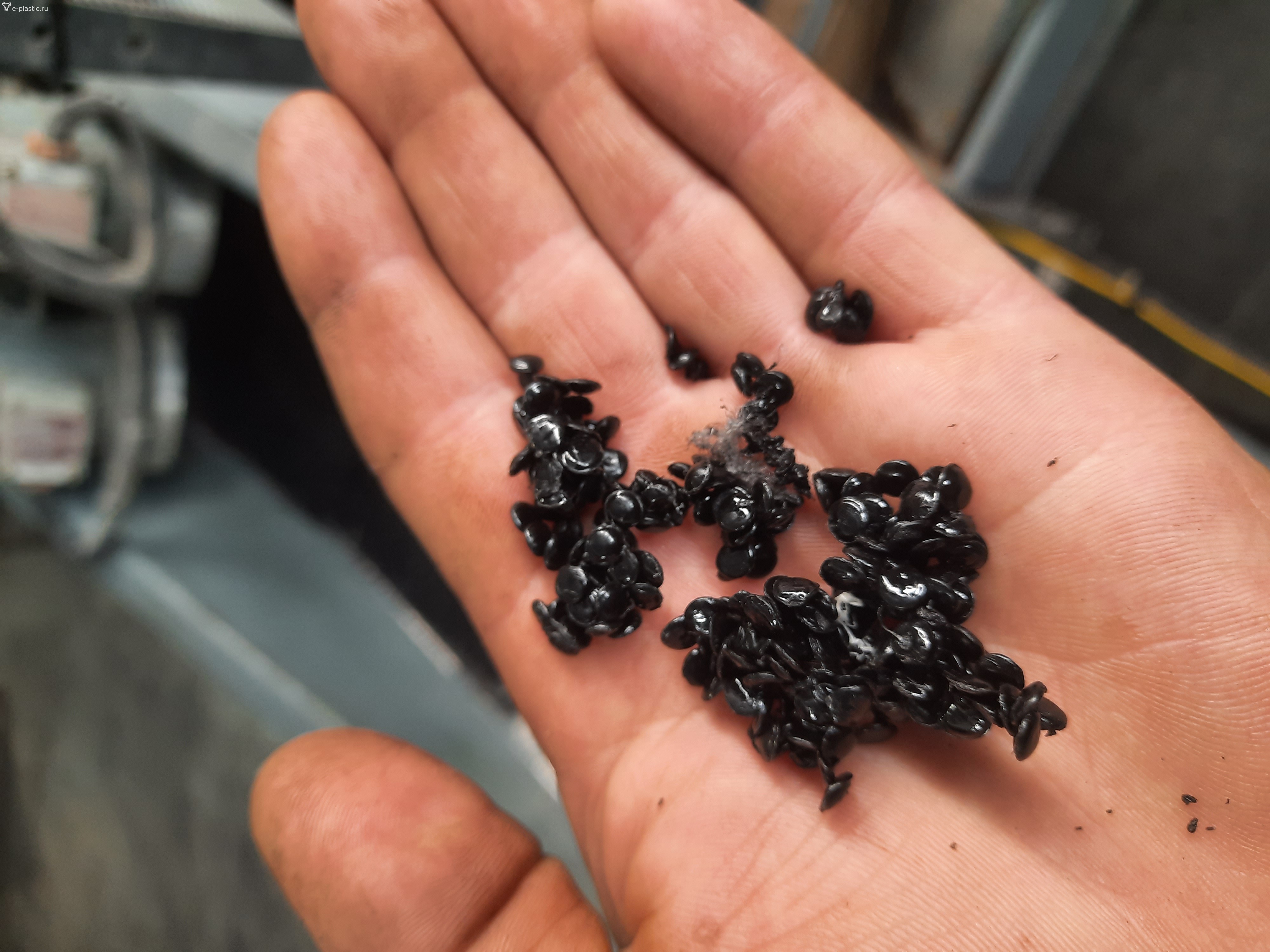

Всем здравствуйте!
Вот такая фигня бывает это из за напора воды?или ножи ? Или что ещё может быть, не подскажите!

#12 Сообщение zhdanoff888 » 08 апр 2022, 19:28
IvanRb102 писал(а): 08 апр 2022, 19:15 Всем здравствуйте!
Ответ на Ваш вопрос написан выше.
Читайте.
"Для биг бэгов необходима вертикальная водокольцевая система среза, а не горизонтальная как у Вас. И проблем не будет при срезе."

#15 Сообщение zhdanoff888 » 08 апр 2022, 20:36
Можно предсказать что может быть у Вас.
Слипшиеся куски полимера накапливаясь в узле среза забивают выход из узла воды. Вода накапливается и Ваша фильера лопается.

Маленько не так, она налипает комком на ножаж и приходиться мучиться отдирать этот ком с ножей,я еже думаю малькое давление и мальков скорость ножей,при спуске надо просто ставить большие оборота ножей но тогда будет лететь пух,пока не подымиться рабочее давление в шнеке,я думаю так.поправте если ошибаюсь,или мне все кажется ещё дело или в воде или температуре :du_ma_et:
