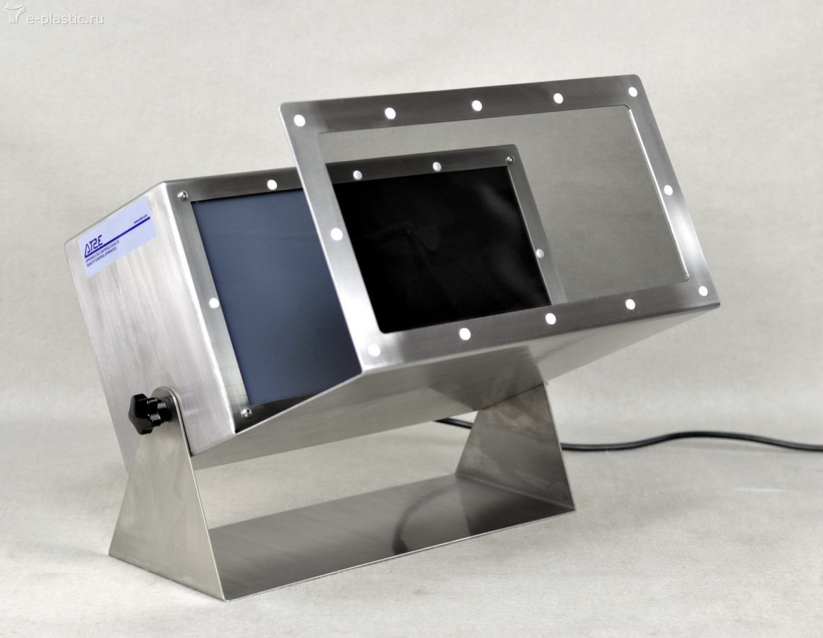

Добрый день коллеги. У меня появилась необходимость проверить качество пэт преформы для не прозрачной черной бутылки. С помощью PL-P – Поляризатора не получается увидеть изохроматические полосы. Для прозрачного пэт преформы Поляризатор PL-P подходит. Главная задача определить побывала ли преформа в печи после выпуска на заводе или нет.
Надуюсь на ваши ответы. Спасибо

Краситель черный матовый?
Если - да, то поляризатор вам не поможет.
Можно ориентироваться на усадку, при прогреве до температуры свыше 80 градусов (до пластичного состояния) преформа дает усадку по высоте на величину 0,5-2,5% и одновременно чуть увеличивается в диаметре по некринговой части.

Спасибо за ваш ответ. Как думаете возможно ли решить эту задачу с помощью ултразвука или инфрокрасной камеры ?

Проведение измерений УЗ основаны на разной плотности измеряемых сред и объектов. Плотность ПЭТ при прогреве не меняется. В некоторой степени после прогрева может измениться толщина стенки преформ (вследствие усадки), но незначительно - измерение при помощи УЗ скорее всего окажется малодостоверным.
При помощи поляризатора с инфкрасной (натриевой) лампой плохонько, но видно линии стресса в среднеокрашенных преформах коричневых прозрачных (не матовых) преформах.
При использовании матовых (не прозрачных) красителей на поляризаторе с инфракрасной лампой не видно ничего - ни на гретых, ни на не гретых.

Я вчера проверил. Переделал веб камеру на инфрокрасную и увидел разницу нагретую и не нагретую. Если купить качественную камеру будет видно не нагретый пэт имеет белые пятно возле горолошка и по краям есть линии а на нагретом нету белых пятен. Попросил вчера 10 штук преформ и некоторые разогреть и нам не говорили которые и мы смогли определить. Спасибо за ваши ответы. В будущем когда придет камера я сделаю фотку и скину сюда.
