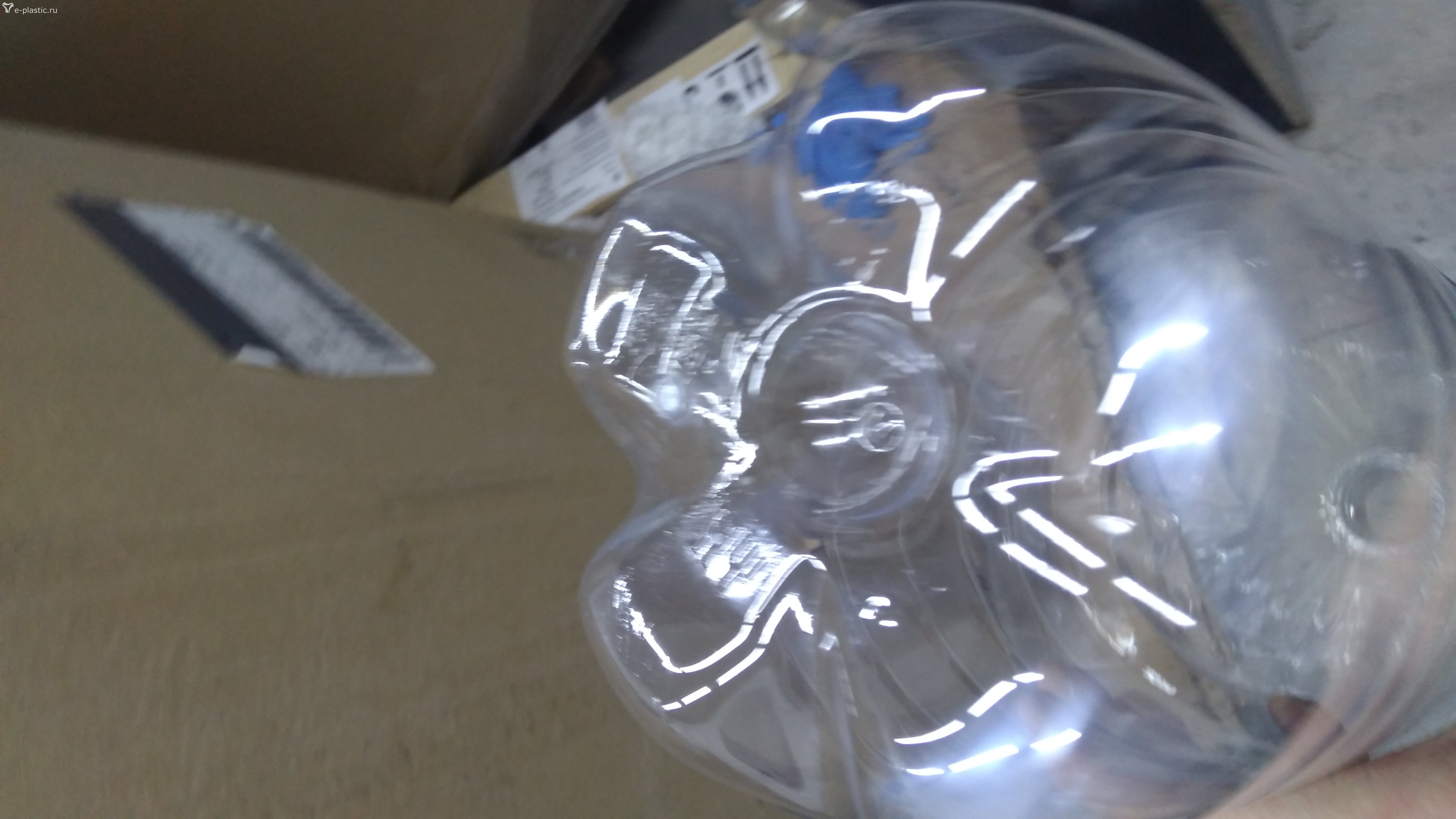

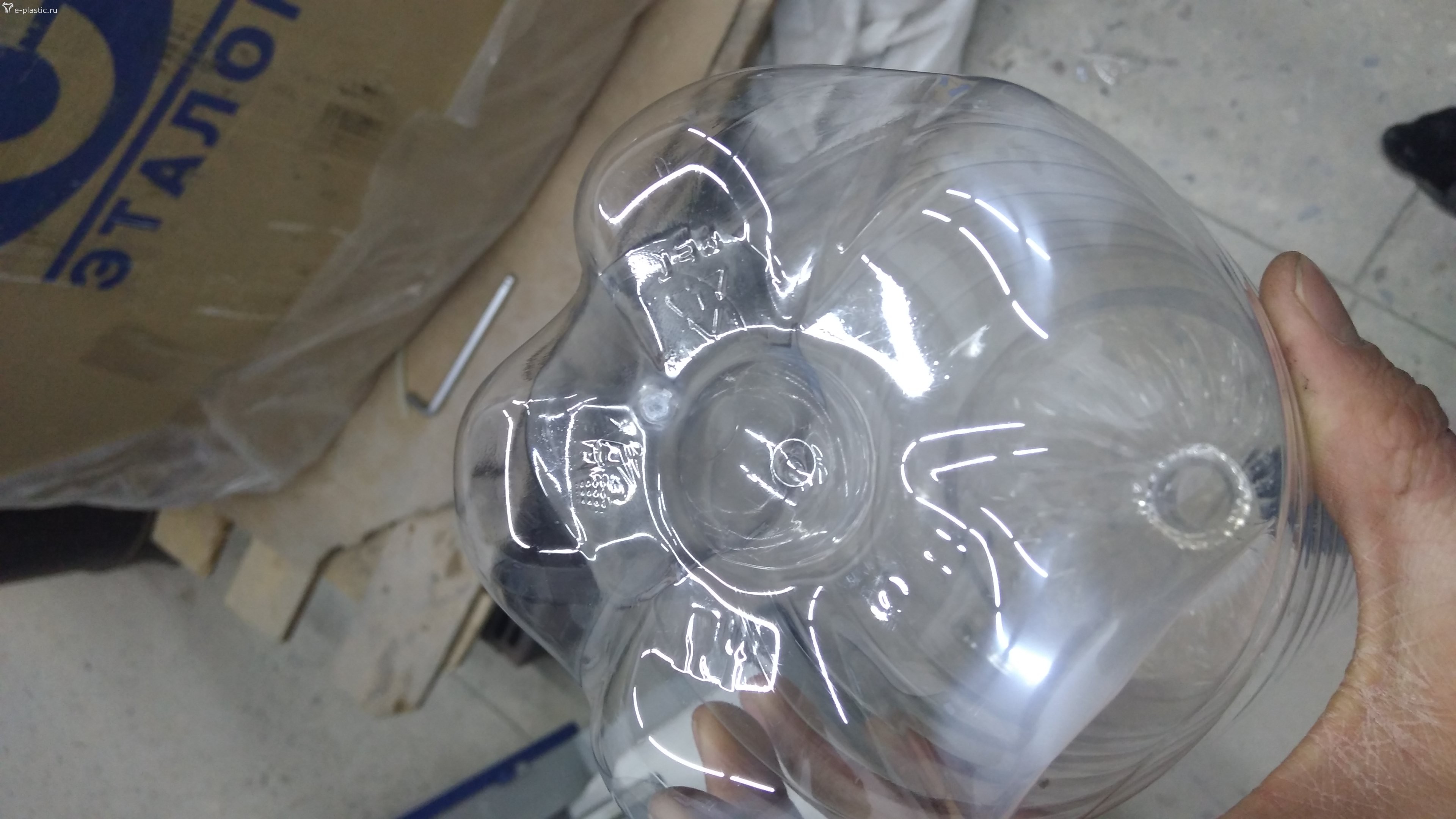

Стягивает дно..Шток бьёт мимо
Помогите не знаю что делать уже..преформа 39 гр.дуем 3литра дно бьёт мимо иногда бьёт нормально ну редко в основном бракует

Уже наверное не актуально, но для тех кто столкнулся с подобной проблемой может помочь следующие:
В первую очередь проверьте как шток опускается в пресс-форму на холостом ходу без давления, если шток сильно бьется об дно и его после уводит в сторону, то необходимо поднять шток выше. Т.е. сделать так, чтобы шток не бился об дно, а между штоком и дном был зазор 1-2мм (можно использовать ножовочное полотно поставив его между штоком и дном, чтобы выставить нормально шток). В общем нужно исключить соприкосновения штока и дна.
В случае если шток не касается дна, а дно уводит в сторону как на фото, то нужно играть с настройками предвыдува и выдува. Т.е. попробуйте снизить давление предвыдува для начала (если имеется) или увеличить задержку предвыдува (программным путем или путем опускания геркона). Так же давление выдува может быть причиной того, что литник уводит в сторону. Его тоже можно попробовать снизить.
Можно попробовать увеличить скорость опускания штока, чтобы предвыдув и выдув не опережали процесс растягивания преформы штоком.
Сам немало в своё время намучался с подобной проблемой, а подсказать было некому
