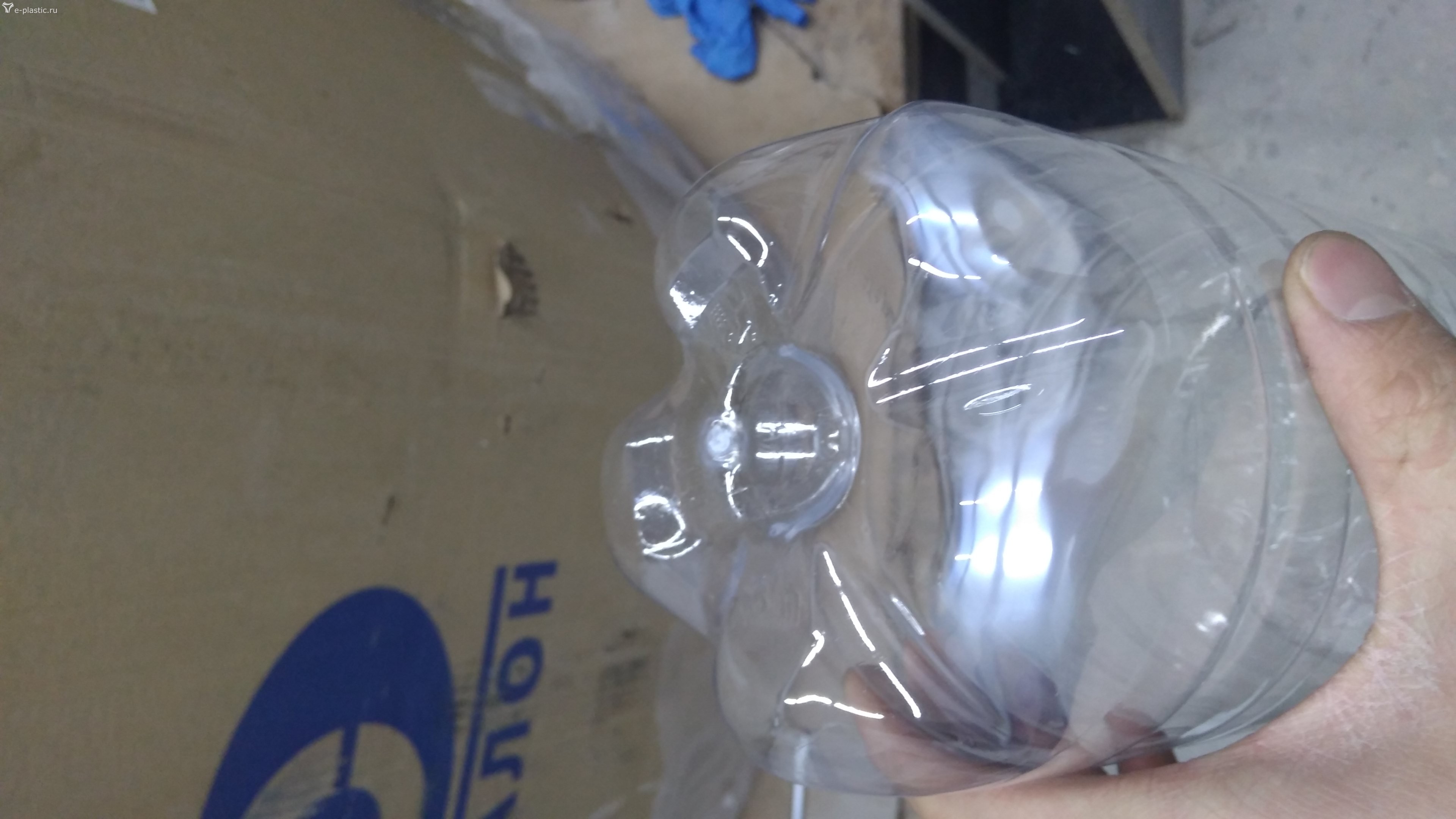

Стягивает дно..Шток бьёт мимо
Помогите не знаю что делать уже..преформа 39 гр.дуем 3литра дно бьёт мимо иногда бьёт нормально ну редко в основном бракует

Добрый вечер.
Физически шток попадает в центр донной части?
Величина зазора между штоком и донной частью?
Длина (в мм) преформы от опорного кольца до литника?
Высота (в мм) бутылки от опорного кольца до центра донной части?
Как настроен геркон на цилиндре вытяжки?
Продолжительность предвыдува?
Температурный режим от 1 до 6 зоны нагрева?

Уже наверное не актуально, но для тех кто столкнулся с подобной проблемой может помочь следующие:
В первую очередь проверьте как шток опускается в пресс-форму на холостом ходу без давления, если шток сильно бьется об дно и его после уводит в сторону, то необходимо поднять шток выше. Т.е. сделать так, чтобы шток не бился об дно, а между штоком и дном был зазор 1-2мм (можно использовать ножовочное полотно поставив его между штоком и дном, чтобы выставить нормально шток). В общем нужно исключить соприкосновения штока и дна.
В случае если шток не касается дна, а дно уводит в сторону как на фото, то нужно играть с настройками предвыдува и выдува. Т.е. попробуйте снизить давление предвыдува для начала (если имеется) или увеличить задержку предвыдува (программным путем или путем опускания геркона). Так же давление выдува может быть причиной того, что литник уводит в сторону. Его тоже можно попробовать снизить.
Можно попробовать увеличить скорость опускания штока, чтобы предвыдув и выдув не опережали процесс растягивания преформы штоком.
Сам немало в своё время намучался с подобной проблемой, а подсказать было некому
