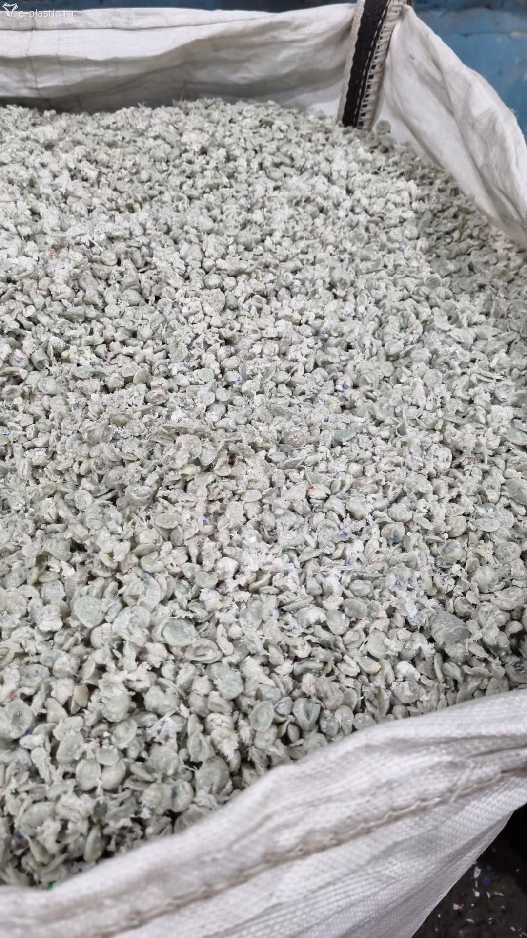

Итоговая фракция плёнки LLDPE после этапа мойки со squeezer. Влажность остаточная 3-4%.
В таком виде это так же продаётся без этапа грануляции.
