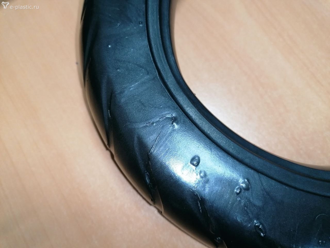

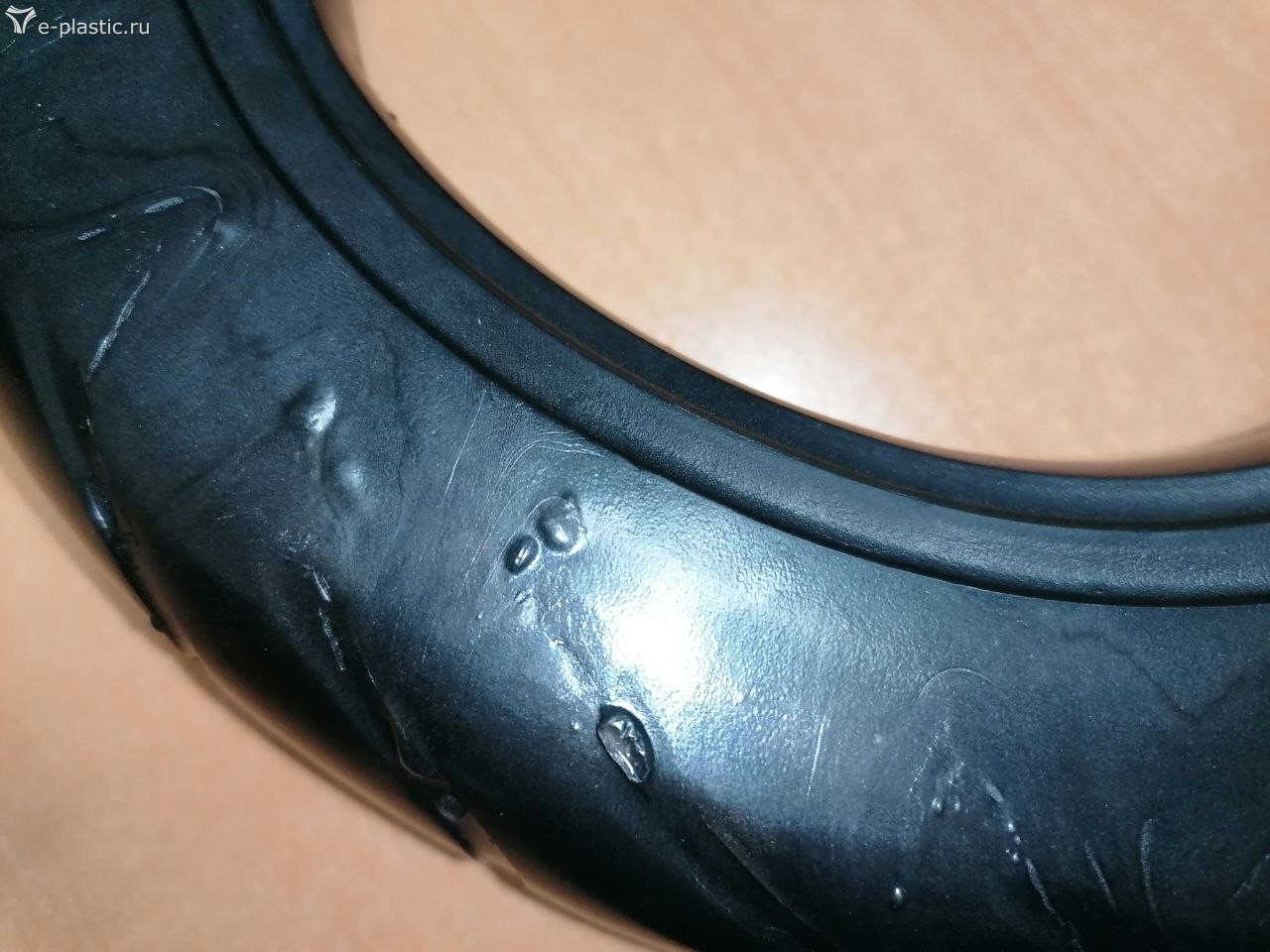

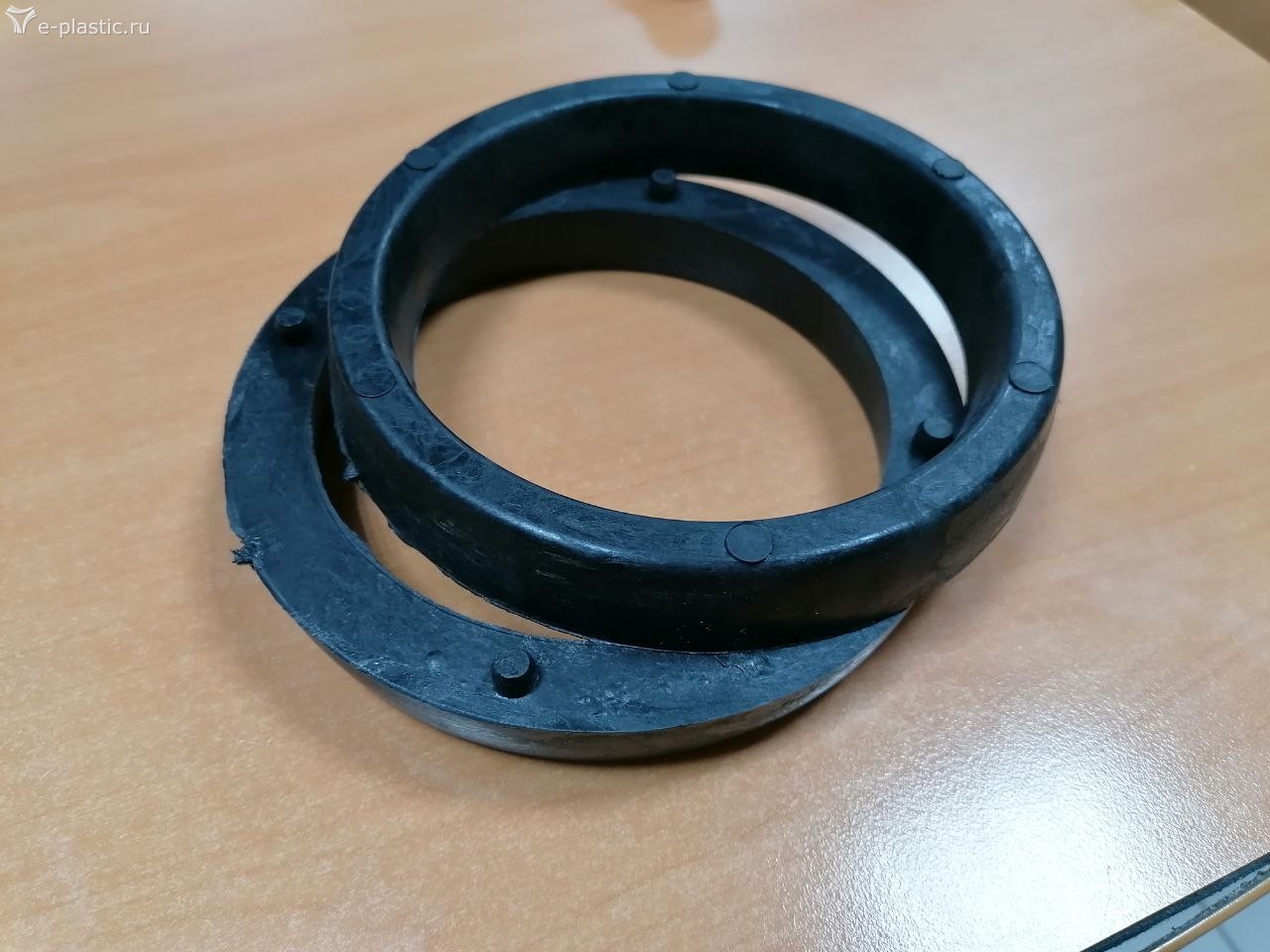

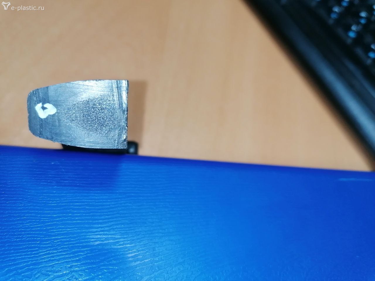

1. На первом этапе отливаются половинки заготовок для термоформирования (рис.1). Возникают проблемы связанные со внутренним вспениванием получаемых заготовок (рис.2), что, в свою очередь, ведет к короблению получаемых после термоформирования изделий (рис.3). У меня имеется представление как избавиться от вспенивания, но хочется услышать экспертное мнение по данной проблеме.
2. На втором этапе заготовки термоформируются в готовое изделие, которое на выходе имеет неудовлетворительное качество поверхности в виде видимой линии спая (рис.4) половинок заготовок, и пузырей (рис.5). С данными проблемами я не знаю как бороться, хотелось бы услышать, что можно с этим сделать.

- Рисунок 3 - Коробление изделия от вспенивания
- a79aa1e3-6f67-4cbd-aa56-a9b9e12e33db.jpg (85.18 КБ) 7619 просмотров

На первом этапе ЭВА нужно залить в холодную ПФ для получения НЕ вспененной заготовки, которая будет представлять собой, в нашем случае, монолитное кольцо. Если вы посмотрите на рисунок 1, на глянцевую ровную поверхность, то увидите как должен выглядеть материал который не вспенился, а уже внутри заготовки произошло вспенивание из-за перегрева материала. Получается после первого этапа мы получаем заготовку из не вспененного ЭВА материала. Температура расплава в материальном цилиндре в районе 95 градусов. Если вам интересно, я приложил документацию на используемый пластик.Maks42 писал(а): 08 фев 2022, 13:15 Тогда я не понял, на каком этапе вам не нужно вспенивание и на каком этапе нужно?
Обычно ЭВА-компаунд льют теплым шнеком в горячую пресс-форму.
Второй же этап заключается в термоформировании полученных заготовок. Заготовки кладутся в термопресс, который нагревается до температуры гарантированного вспенивания ЭВА. Пресс закрывается и заготовки томятся там в районе 10 минут. После открытия пресса получаются готовые изделия, которые имеют описанные мною выше дефекты. Вот я и хочу услышать предложения, как можно избавиться от данных дефектов.

Так вы практически сами себе и ответили. Чтобы материал не вспенивался при литье нужно: 1) его очень хорошо высушить, 2)установить минимальные температуры по зонам - 90 С, 3) исключить саморазогрев за счет трения:
- набор дозы: минимальное противодавление и скорость шнека,
- впрыск: минимальная скорость впрыска и максимальный диаметр литника,
- охлаждение: форма должна охлаждаться холодной водой.
Крупные поры после термопресса обычно образуются, когда материал содержит влагу или летучие компоненты, или когда вспенивание начинается раньше сшивки.

Возможно, если вы уберете вспенивание при литье, то и крупные поры после термопресса тоже исчезнут.
Напитаться влагой образцы могут, только если их хранить в холодном или влажном помещении.
Вспенивание и сшивка зависят от рецептуры и режима термопресса, попробуйте поиграть температурой и временем пребывания.
Силиконовая смазка может влиять, хотя обычно она влияет на другие дефекты поверхности, попробуйте смазывать форму чистым ПМС.
Специальной литературы не видел, поищите литературу по вспененным резинам.

С эва не работал, но..... При литье заготовок идёт активация вспенивающего агента (наверно это типо чхз что то) снижайте температуру литья до минимума и охлаждайте максимально быстро(вспенивпется центральная часть где самое плохое охлаждение). Вторая стадия вспенивание и сшивка заготовки в форме... необходимо поймать температуру оптимальной скорости вспенивание и сшивки чтобы получить равномерную пористость. Вспенивание быстрей сшивки-неравномерность пор деформация деталей(скорее всего высокая температура интенсивное разложение поробразователя) , сшивка быстрее вспенивание (недовспенивание) - высокая плотность деталей недовспенивание, недоформовка(низкая температура вспенивание, малое время выдержки). Для упрощение подбора температуры желательно узнать что за вспенивающий агент используется. Обувщики в этом не один ботинок "съели".
