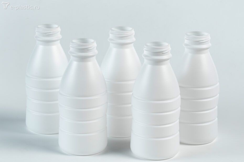

Такие молочные бутылки теперь также можно изготавливать из переработанного полиэтилена высокой плотности с использованием технологии Starlinger. Фотография: Starlinger

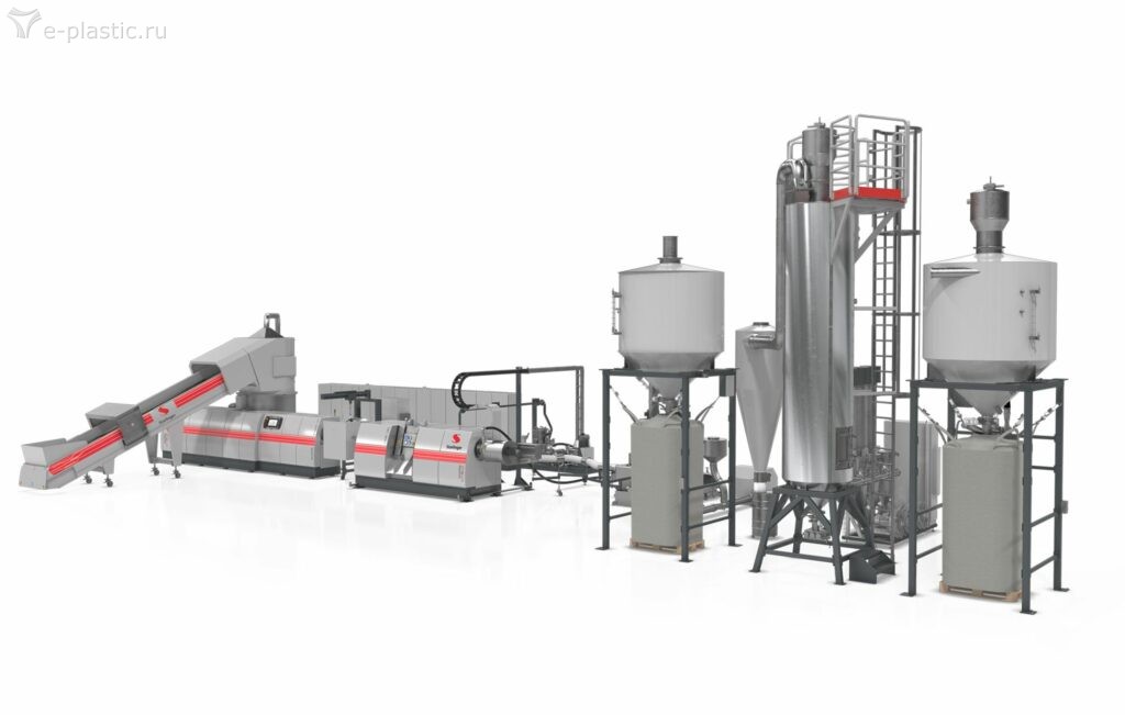

Новая концепция машины Starlinger для переработки ПНД после бытового использования состоит из системы рециркуляции Recostar Dynamic с модулем дегазации C-VAC и последующей технологией удаления запаха. Фотография: Starlinger
«Эти два LNO - еще один важный успех Starlinger в области безопасности пищевых продуктов, - радостно сказал Пол Нидл, коммерческий директор Starlinger Recycling Technology. «Так же, как и в случае с ПЭТ, регранулят из 100% ПЭНД теперь может использоваться в приложениях с прямым контактом с пищевыми продуктами. Рынок проявляет к этому большой интерес, признаки указывают на циркулярную экономику ».
Новая концепция машины от Starlinger состоит из системы рециркуляции Recostar Dynamic с модулем дегазации C-VAC и последующей технологией удаления запаха. Удаление запаха играет важную роль в производстве переработанного пищевого материала из полиэтилена высокой плотности, выпускаемого бытовым способом.
