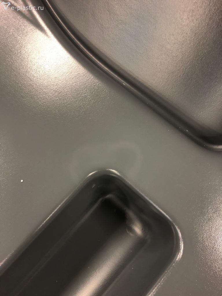

#1 Сообщение technology PP » 13 окт 2021, 10:16
здравствуйте,кто встречался с такой проблемой: на листе после формовки появляются белые пятна (разводы),на верхний слой сыпим абс 2806 н/о Узлавая,цвет черный,серый,графит, пятна могут появиться на следующий день

#4 Сообщение technology PP » 13 окт 2021, 12:15
cs-mb писал(а): 13 окт 2021, 11:09 укажите максимальновозможные данные:
состав листа (он же многослоен?)
какие добавки вводите послойно
был ли ранее данный дефект?
что поменяли в рецептуре, если дефект появился недавно?
лист абс двухслойный,на верхний слой накладывается АБС 2806 + краситель СНовский (краситель от БАРС),нижний слой вторичка,дроблённый абс , на отформованной детали на след. день только могу появиться мелкие белые точки,либо разводы с ладонь

Maks42 писал(а): 13 окт 2021, 11:11 Уходит ли этот дефект после обработки водой, растворителем, горячим феном?
водой,растворителем точно не ототрется,феном не пробовал, по моему происходит какое то внутреннее разрушение

#6 Сообщение Maks42 » 13 окт 2021, 12:41
Два предположения:
- микротрещины из-за релаксационных процессов,
- миграция низкомолекулярных соединений из АБС или красителя.

#7 Сообщение technology PP » 13 окт 2021, 13:14
я правильно понял, эти процессы происходят из -за сырого материала? либо же из-за неправильных составляющих в абс 2806? многие просто жаловались на данную проблему, но при переходе на другое сырье данной проблемы не было

#9 Сообщение Kirilliq » 13 окт 2021, 13:48
Может лицевой слой при формовке не прогревается, соответственно - микротрещины? При других причинах разводы были бы еще не листе до формовки.

#10 Сообщение technology PP » 13 окт 2021, 14:02
НАГРЕВ ПРОИСХОДИТ ВЕРХНИЙ,Т.Е ПРОГРЕВАЕТСЯ КАК РАЗ ВЕРХНИЙ СЛОЙ

#11 Сообщение Maks42 » 13 окт 2021, 14:14
Надо смотреть под микроскопом, могут быть микротрещины, а может быть и миграция под действием внутренних напряжений.

#12 Сообщение cs-mb » 13 окт 2021, 15:20
дефект проявляется на неотформованой поверхности границе с отформованой?
пробовали разрезать и посмотреть есть ли расслоение?

#13 Сообщение technology PP » 14 окт 2021, 12:23
Дефект проявляется на отформованной детали,на разрезе ни чего не видно
