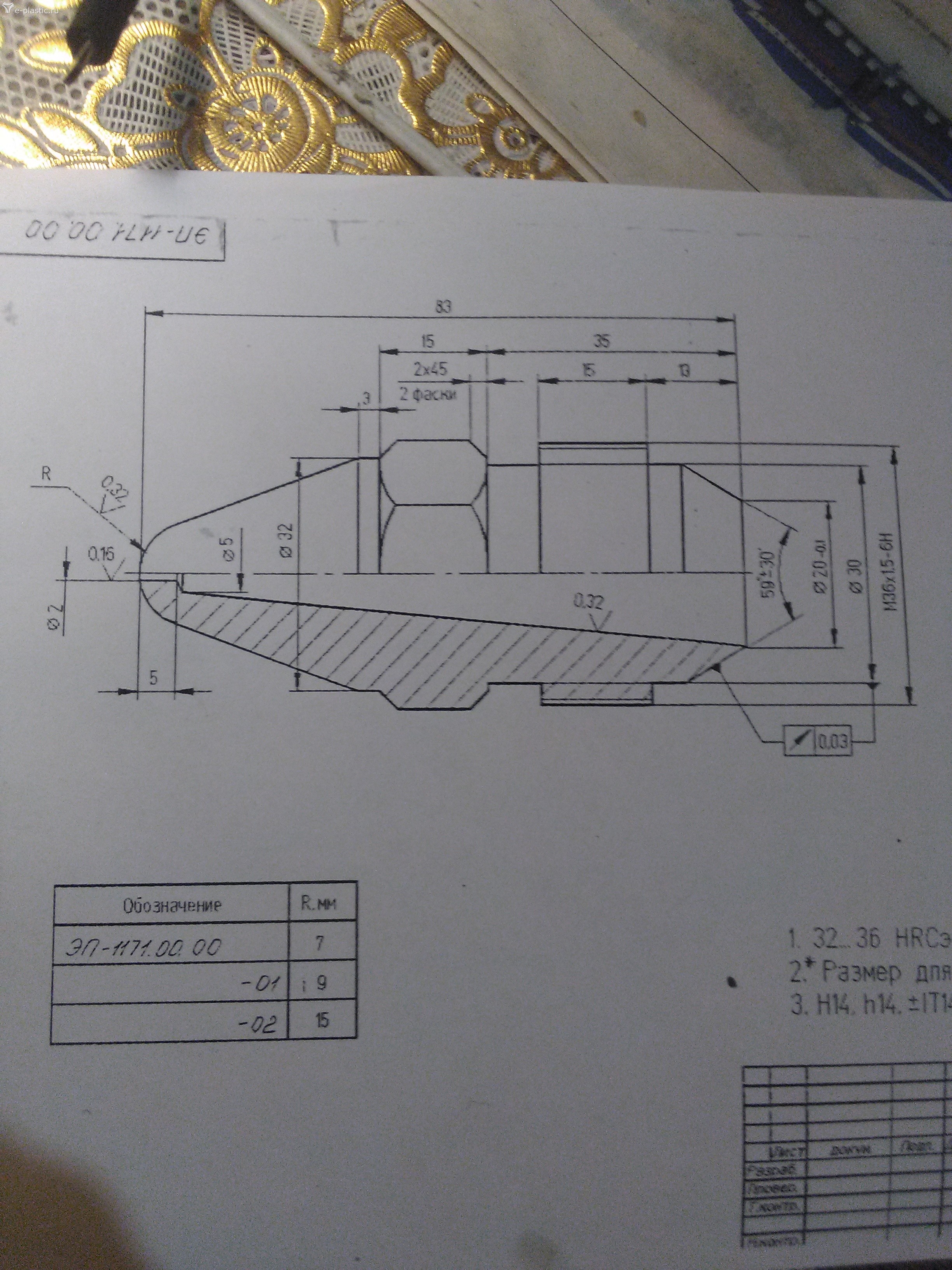

Прошу проконсультировать по соплу для литниковой втулки радиусом 10 мм, диаметр канала в сопле меньше на 1 мм чем в литниковой втулке, радиус сопла соответственно 9 мм или 9,5 мм, форма канала в сопле прямая или с уклоном в сторону литника 3 градуса как лучше, материал хочу использовать У8А закалка до 32-40 HRC. Выбор допусков, если есть у кого посмотреть чертеж готового сопла. Работаю по другому направлению, но "инженер должен знать и уметь всё" :-):

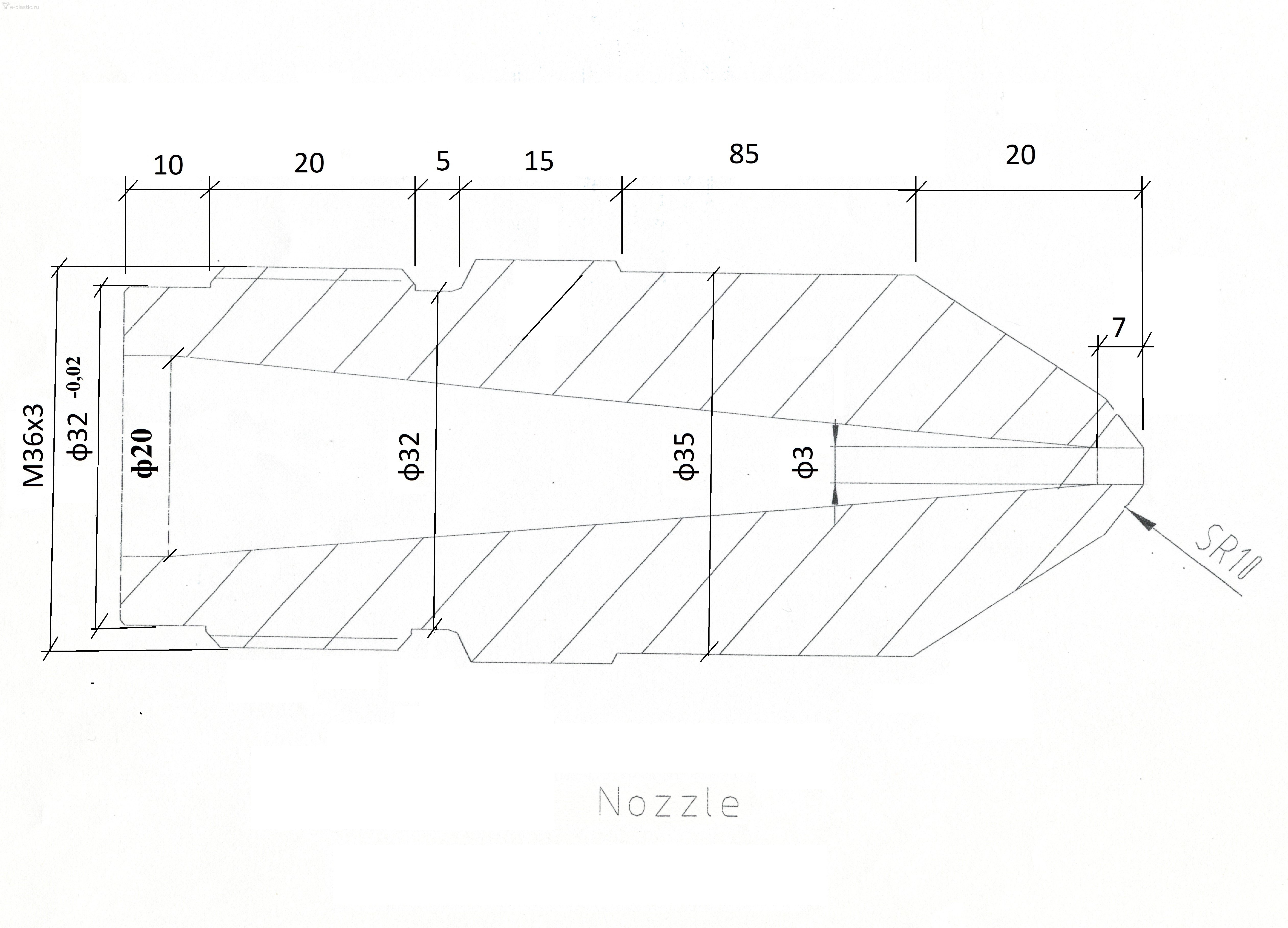

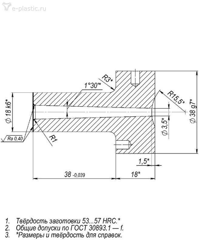

Втулка литниковая SR15
Мундштук SR10

Эли писал(а): 21 сен 2021, 11:30 Чертеж мундштука и хотелось посмотреть, втулка гостовская.
Чертеж мундштука на мои ТПА, но он может сильно отличаться от других машин, конструкция то разная у всех.

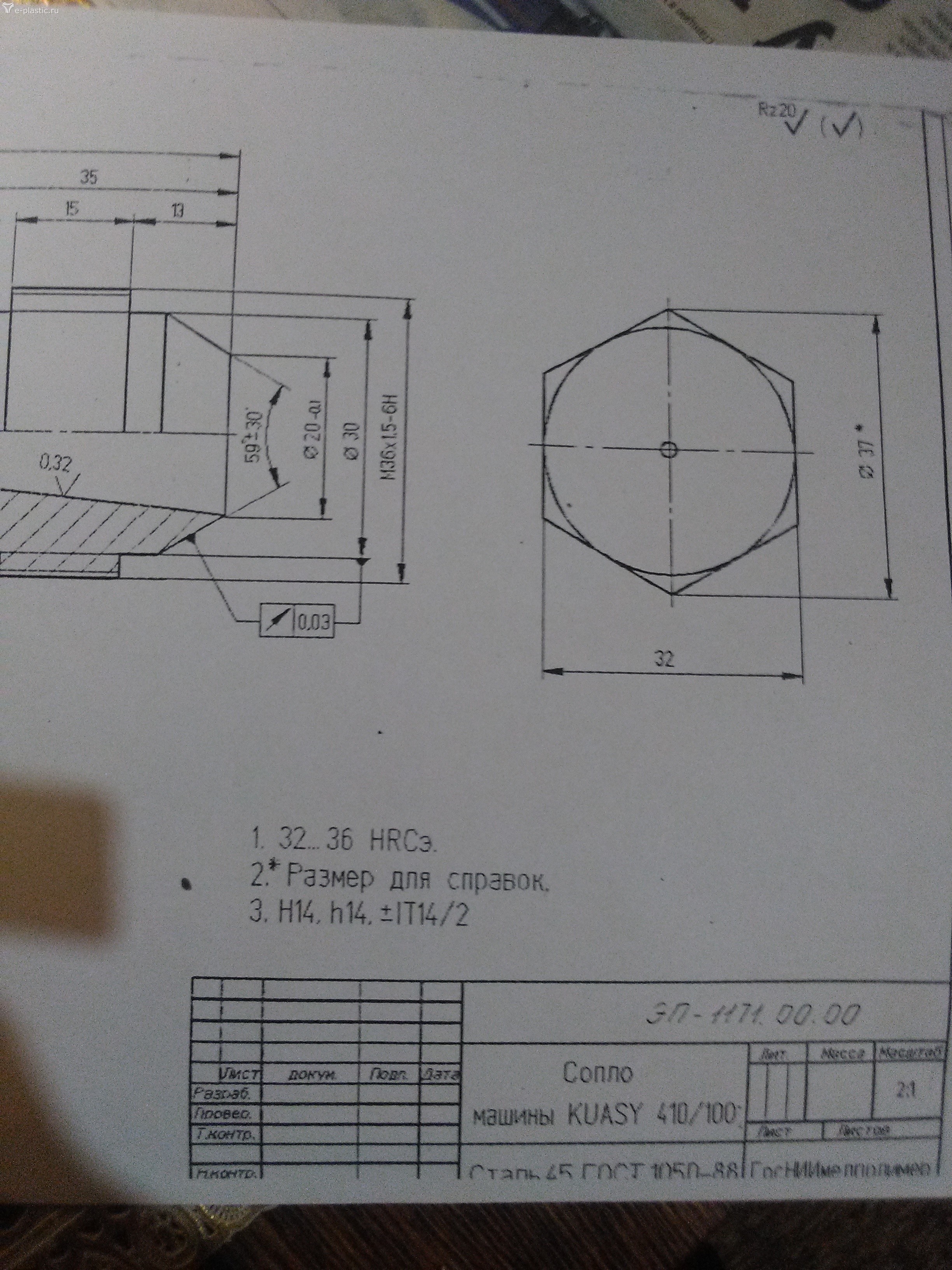

#6 Сообщение KsunReh » 21 сен 2021, 12:52
Конкретная конструкция готового сопла зависит от конкретного ТПА: какая резьба на фланце материального цилиндра, должен ли надеваться нагреватель на сопло или нет, какая нужна длинна сопла (этот вопрос актуален для форм с заглубленными литьевыми втулками) и обычно в комплекте документов на ТПА есть чертеж типового сопла. В плане допусков наиболее важна резьба и цилиндрическая бобышка перед ней с края, т.к. именно по торцу этой бобышки происходит уплотнение сопла. Внутренний канал чем чище, тем лучше - сможете сделать Ra0.8 хорошо, сможете Ra0,1 еще лучше :-):
Уклон в сопле в сторону литника делают только в специальных случаях, например при литье полиамида для того чтобы в канале сопла был участок как-бы продолжающий литник и застывший материал литника отделялся не с края сопла а из его глубины. В стандартном варианте условно подходящем для всех полимеров у сопла внутри конус сужается от материального цилиндра к литниковой втулке, а на финальном участке цилиндрическое отверстие.

#7 Сообщение Эли » 21 сен 2021, 13:16
Спасибо, машина древняя Kuassy 400/100-9, документации нет.

#8 Сообщение Мулланур » 21 сен 2021, 17:14
Эли писал(а): 21 сен 2021, 13:16 Спасибо, машина древняя Kuassy 400/100-9, документации нет.
Резьба на сопле должна быть для куаси до 410/100 М30*1.5, но перед резьбой конус 45 градусов.

#9 Сообщение ЗЮМ » 21 сен 2021, 22:28
:-): М 30 вроде как орегинал. М36 переделка, после износа резьбы. Однозначно твердость сопла обязана быть меньше литниковой втулки. Что бы не навредить втулке. Ее замена и изготовление гораздо дороже. Сопло относится к категории быстроизнашиваемых деталей и их должно быть в достатке. Как мормышки у рыбака.
