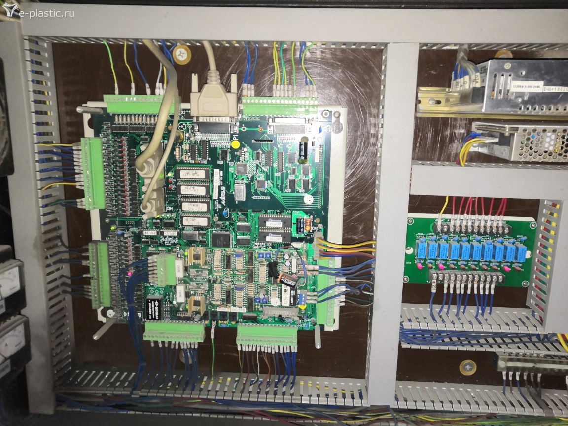

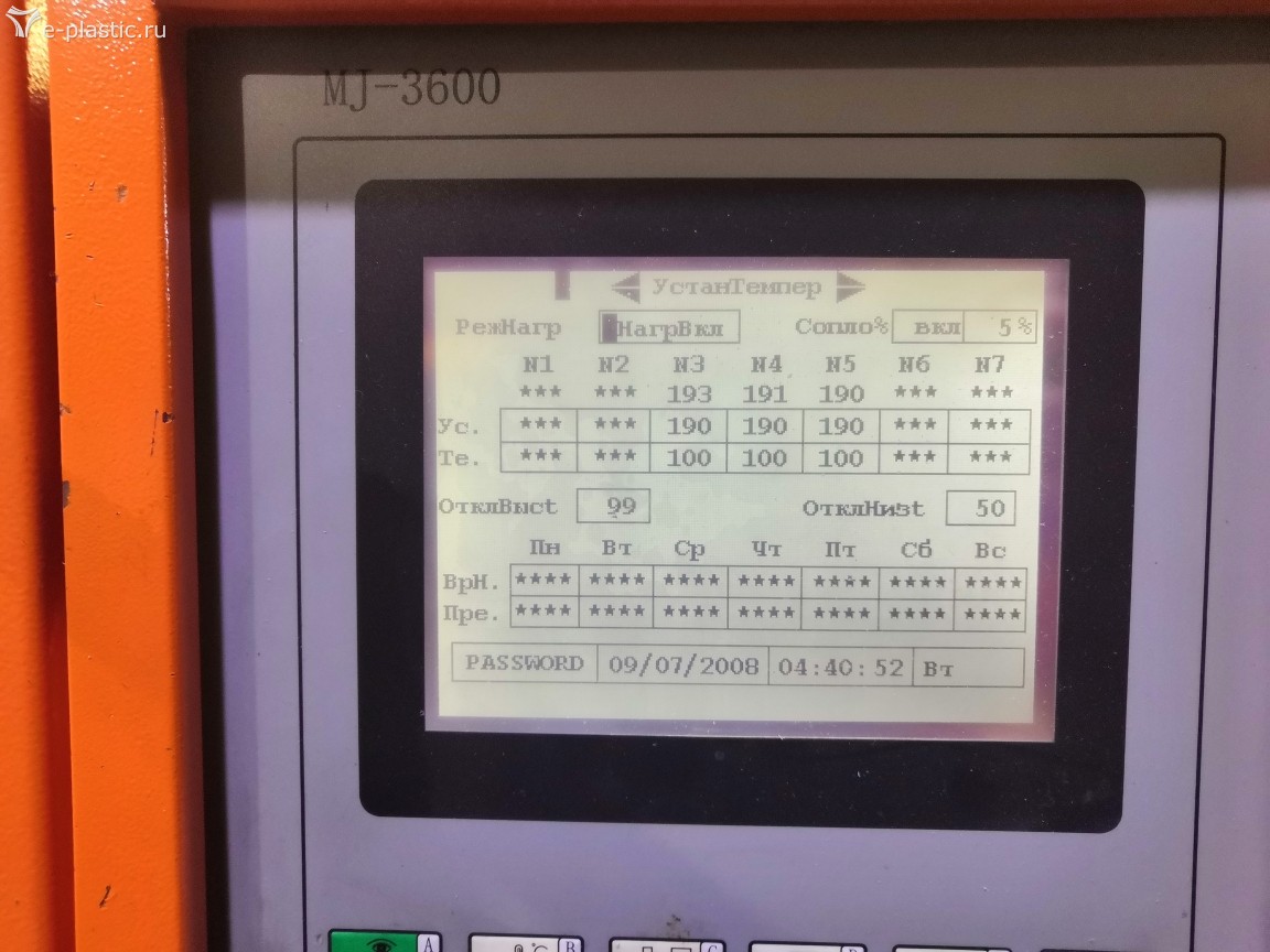

#2 Сообщение Woolfy » 03 сен 2021, 13:35
Выложите фото управления, которое в электроотсеке. Да и панель оператора не забудьте.

#3 Сообщение magnat1717 » 03 сен 2021, 13:48
Сообщения: 846
Благодарил (а): 719 раз
Поблагодарили: 363 раза
Re: Siger MJ-3600
#4 Сообщение Woolfy » 03 сен 2021, 14:07
По описанию проблема заключается в коротком замыкании (или обрыве, незатянутых винтах) выводов термопар между собой. Или соседних между собой. Место замыкания - от самих термопар до нормирующих усилителей. Осмотрите монтажную коробку (сзади станка) и плату нормирующих усилителей. На плате контроллера я их не разглядел, хотя могут быть и там. Отследите маркировку проводов от монтажной коробки до контроллера.

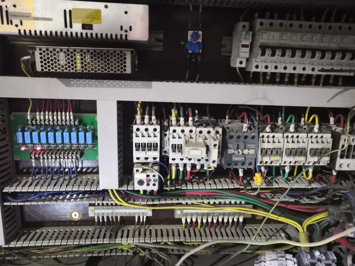

#11 Сообщение magnat1717 » 03 сен 2021, 14:34
magnat1717
Сообщения: 29
Зарегистрирован: 17 ноя 2020, 14:31
Страна, Регион, Область: Россия, Кировская область
Город: киров
Re: Siger MJ-3600
#12 Сообщение magnat1717 » 03 сен 2021, 14:35
вот фото, к сожалению схемы нет(
Сообщения: 846
Re: Siger MJ-3600
#13 Сообщение Woolfy » 03 сен 2021, 14:48
Схема (эскиз) рисуется собственными ручками. :smu:sche_nie: Часть измерения температур определить не смог. Можно провести стандартные действия - аккуратно снять контроллер со станка, очистить его и осмотреть на предмет микротрещин и посторонних винтиков-гаечек.

Re: Siger MJ-3600
#22 Сообщение magnat1717 » 03 сен 2021, 15:38
Сообщения: 846
Re: Siger MJ-3600

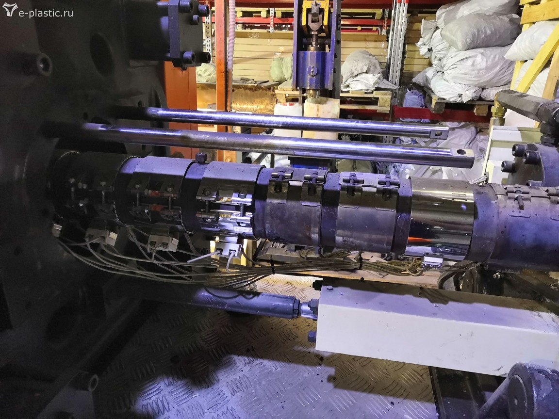

#23 Сообщение Woolfy » 03 сен 2021, 15:47
И ещё внутренности монтажной коробки.
Re: Siger MJ-3600
#24 Сообщение Артур69 » 03 сен 2021, 16:30
Первые два к сожалению не видно. Агрегат не там стоит. Ну ладно. Так это всё это на кофейной гуще. У вас задние датчики в цилиндр вкручиваются. Передние один на сопло , другой на механизм перекрытия и прямиком конечно в нагреватель? Или пластины под нагревателями . Или датчик прям в нагреватель адаптирован? Их столько разных видов. Как там у вас? Там случаем ваш электрик их вместе не скрутил и на одну клемму не посадил? Чтобы два сразу глючили это очень редко.
И ещё . Здесь точно всё свободно? Нисколько не сомневаюсь в вашей компетентности , но лучше спросить .
Кстати. Вы всегда без кожуха работаете? Или это из-за ремонта? Защиту перемкнули ? :-):
