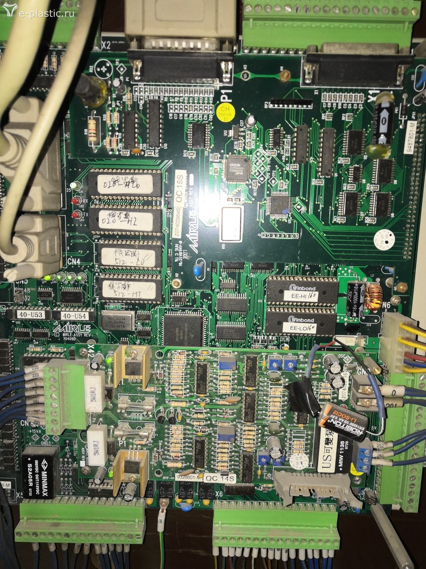

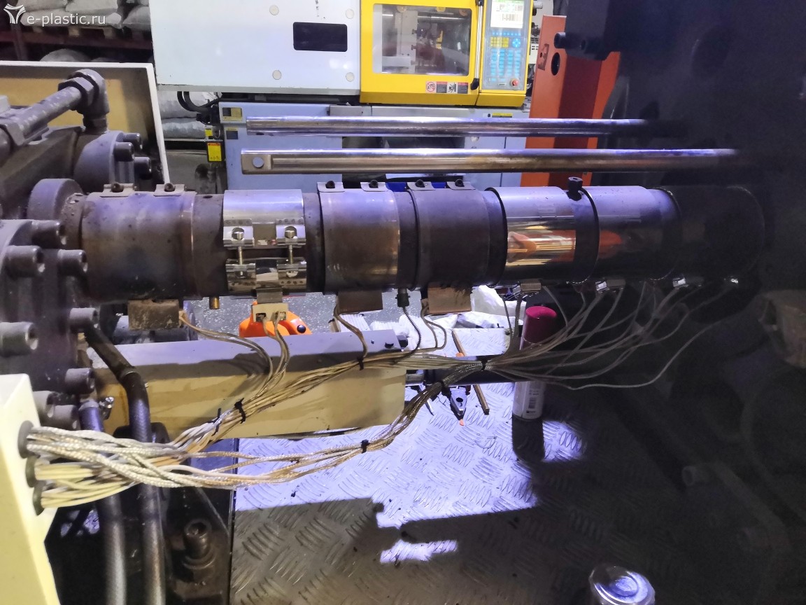

Добрый день. Возникла такая проблема помогите пожалуйста. На термопластавтомате Siger MJ-3600 после часа стабильной работы начинают неправильно работать Тэны первой и второй зоны сначала может показать что температура 0 градусов при фактической 170 потом сразу же может показать фактическую или градусов на 70 ниже соответственно пускатель на включение тэнов начинает сходить с ума перегревать, в следствии станок уходит в ошибку по перегреву материала. Мы поменяли термопару нескольких видов, но ничего не помогло. В чем может быть еще причина?
Сообщения: 843
Благодарил (а): 715 раз
Поблагодарили: 362 раза
Re: Siger MJ-3600
#2 Сообщение Woolfy » 03 сен 2021, 13:35
Выложите фото управления, которое в электроотсеке. Да и панель оператора не забудьте.

#3 Сообщение magnat1717 » 03 сен 2021, 13:48
Сообщения: 843
Re: Siger MJ-3600
#4 Сообщение Woolfy » 03 сен 2021, 14:07
По описанию проблема заключается в коротком замыкании (или обрыве, незатянутых винтах) выводов термопар между собой. Или соседних между собой. Место замыкания - от самих термопар до нормирующих усилителей. Осмотрите монтажную коробку (сзади станка) и плату нормирующих усилителей. На плате контроллера я их не разглядел, хотя могут быть и там. Отследите маркировку проводов от монтажной коробки до контроллера.

Меняйте термопары. Притом термопары должны быть изолированные. У Сайгеров только так.

Термопары все изолированы, когда бывает обрыв показывает на мониторе в строчке фактической температуры 404, может проблема быть в материнской плате?

Суть в том что сначала эта проблема началась с зоной номер 1 (голова) мы её отключили лили без неё, но вот пару дней назад такая же проблема началась с зоной 2 а без неё лить проблематично...

#11 Сообщение magnat1717 » 03 сен 2021, 14:34
magnat1717
Сообщения: 29
Зарегистрирован: 17 ноя 2020, 14:31
Страна, Регион, Область: Россия, Кировская область
Город: киров
Re: Siger MJ-3600
#12 Сообщение magnat1717 » 03 сен 2021, 14:35
вот фото, к сожалению схемы нет(

#13 Сообщение Woolfy » 03 сен 2021, 14:48
Схема (эскиз) рисуется собственными ручками. :smu:sche_nie: Часть измерения температур определить не смог. Можно провести стандартные действия - аккуратно снять контроллер со станка, очистить его и осмотреть на предмет микротрещин и посторонних винтиков-гаечек.

#14 Сообщение dedaborja » 03 сен 2021, 14:54
magnat1717 писал(а): 03 сен 2021, 14:35 вот фото, к сожалению схемы нет(
И ладно. Начните с причин простых и очевидных. Проследите, куда идет шлейф от термопары и увидите некий бокс. Он должен быть - иначе как инженерно грамотно передать сигналы с подвижной торпеды на статичный контроллер? Вскрывайте и "осмотритесь в отсеках". Протяните винты клемм, подёргайте провода. Напарника поставьте смотреть на проблески индикации на пульте. Сразу после наступления неисправности при выключенной машине прозвоните термопары - будет что-то близкое к нулю. Или обрыв.

#15 Сообщение Артур69 » 03 сен 2021, 15:00
Всё-таки при подобных симптомах, я бы смотрел в сторону механических повреждений. Где-то Wackelkontakt. Контакт» болтается» . Бывает часто , если работать с отводом . При входе в тунель , нигде не задевают провода на датчиках. Сопло перекрывается? Может механизм, рычаг, давит. Ещё может постепенно материал сочится на датчик и он начинает» гнать»
В любом случае нагреватели не причём. Запаралельте первые два с третьим , рабочим, если разница в температурах не сильно большая , поработаете. Не выход на всегда конечно.

Вот ещё подумал. От этого бокса идут загогулины руковов с кабелями. Миллионы циклов "упал-отжался". Как бы не там облом. Или всё-таки КЗ? Если память не изменяет, при обрыве градусов 450 показывает.

Артур69 писал(а): 03 сен 2021, 15:00 Всё-таки при подобных симптомах, я бы смотрел в сторону механических повреждений. Где-то Wackelkontakt. Контакт» болтается» . Бывает часто , если работать с отводом . При входе в тунель , нигде не задевают провода на датчиках. Сопло перекрывается? Может механизм, рычаг, давит. Ещё может постепенно материал сочится на датчик и он начинает» гнать»
Сопло перекрывается, материал не давит всё чисто.

Если панель оператора "резко" показывает нулевую температуру, то это говорит о временном коротком замыкании проводов термопары между собой (на участке от непосредственно термопары до нормирующего усилителя).

#23 Сообщение Woolfy » 03 сен 2021, 15:47
И ещё внутренности монтажной коробки.
Re: Siger MJ-3600
#24 Сообщение Артур69 » 03 сен 2021, 16:30
Первые два к сожалению не видно. Агрегат не там стоит. Ну ладно. Так это всё это на кофейной гуще. У вас задние датчики в цилиндр вкручиваются. Передние один на сопло , другой на механизм перекрытия и прямиком конечно в нагреватель? Или пластины под нагревателями . Или датчик прям в нагреватель адаптирован? Их столько разных видов. Как там у вас? Там случаем ваш электрик их вместе не скрутил и на одну клемму не посадил? Чтобы два сразу глючили это очень редко.
И ещё . Здесь точно всё свободно? Нисколько не сомневаюсь в вашей компетентности , но лучше спросить .
Кстати. Вы всегда без кожуха работаете? Или это из-за ремонта? Защиту перемкнули ? :-):

Для анализа, поменяйте термопары 1и 3 зоны, на входе в контроллер. Это покажет, в чем неисправность. Потом будите делать выводы. Этот контроллер, в отличии от Техмейшенов, работает с термопарами, изолированными от корпуса. Если один из выводов, будет пробивать на корпус, температура будет прыгать. Это касается и проводов. Может это и известно, но делюсь тем, через что прошли сами.

#30 Сообщение magnat1717 » 07 сен 2021, 11:10
Пока решили проблему следующим образом. Подключили термопару напрямую от нагрева к контроллеру исключая монтажные блоки гофры и клемники. Пока работает без ошибок, показания показывает правильные.
