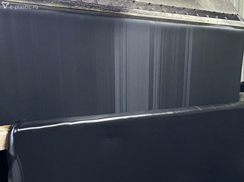

Добрый день!
Прошу помочь в решении вопроса по исключению дефекта - глянцевых полос на листовой заготовке при плоскощелевой экструзии.
При вынужденном переходе с материала ПНД 273-83 Казаньоргсинтез к материалу ПНД 273-83 (Снолен, Лукойл) возникает данный дефект на экструдере ЧП 90х30.
Пробовали убирать
1) повышением температур на стволе экструдера, на ПЩГ (до 200 градусов);
2) чисткой ПЩГ, ствола.
Готовили смесь разных составов: ПНД 273-83 (Снолен, Лукойл), вторичка, краситель, мел.
Краситель не оказывает влияние на полосы (в отсутствии красителя и с ним полосы присутствуют);
Вторичный материал также не оказывает влияние ( без вторичного сырья также полосы присутствуют);
Мел также никакого влияния на полосы не оказывает. (мел не обязательный компонент в рецептуре).
Очень прошу откликнуться.

Только при переходах ... или в пределах партии ...
И вообще ... если есть такая возможность ... опудрите максимально минимальным количеством StCa вашу смесь ... у Вас похоже разноплановое течение расплава внутри "железяки"

Полосы возникают сразу после перехода или же через некоторое время? в данных марках теоретически в рецептуре стабилизации должен присутствовать процессинг. Выглядит так, что при переработке КОС все хорошо именно из-за процессинга, на Лукойле возможно его нет или меньше, в связи с чем на голове начинает полосить т.к. нет "скольжения"

Как регулируете толщину по сечению, щелевым зазором или температурами?
Проверяли пирометром температуру расплава на выходе из фильеры в центре (глянец) и по краям (матовый)?

Добрый день!
Толщину регулируем щелевым зазором.
Температуры на листе замеряли в 3х точках.
Результаты (слева-направо) в градусах Цельсия:
197,3;186,2;186.
197,3;186,2;186.

На фотографии может не очень видно, но по центру именно матовая область, а по краям-глянец.

Есть корреляция температуры и глянца?Диана писал(а): 02 сен 2021, 08:42 Температуры на листе замеряли в 3х точках.
197,3;186,2;186.
Какой размер ячейки сетки на фильтре расплава?

Стоят две сетки с размерами ячейки 4 мм и 1,5 мм.
Вчера чистили голову и сетку, результата 0.
Корреляция между глянцем/ матовостью и температурой отсутствует(

Попробуйте установить две сетки с размерами ячейки 0,4 мм и 1,5 мм.
Попробуйте снизить производительность в два раза и посмотрите влияние на полосы (позитивное/негативное).
Попробуйте добавить концентрат процессинга типа https://www.masterbatchsv.ru/proczessingovyie-dobavki

Как вариант, попробовать срабатывать продукты в смеси, если есть такая возможность конечно.Диана писал(а): 01 сен 2021, 15:04 Именно при переходе с ПНД Казани на Лукойл.
Когда работаем на Лукойле 273-83 имеем дело с таким дефектом.
Поясните, пожалуйста, "опудрите" поподробнее![]()
На счет добавления процессинга поддерживаю
