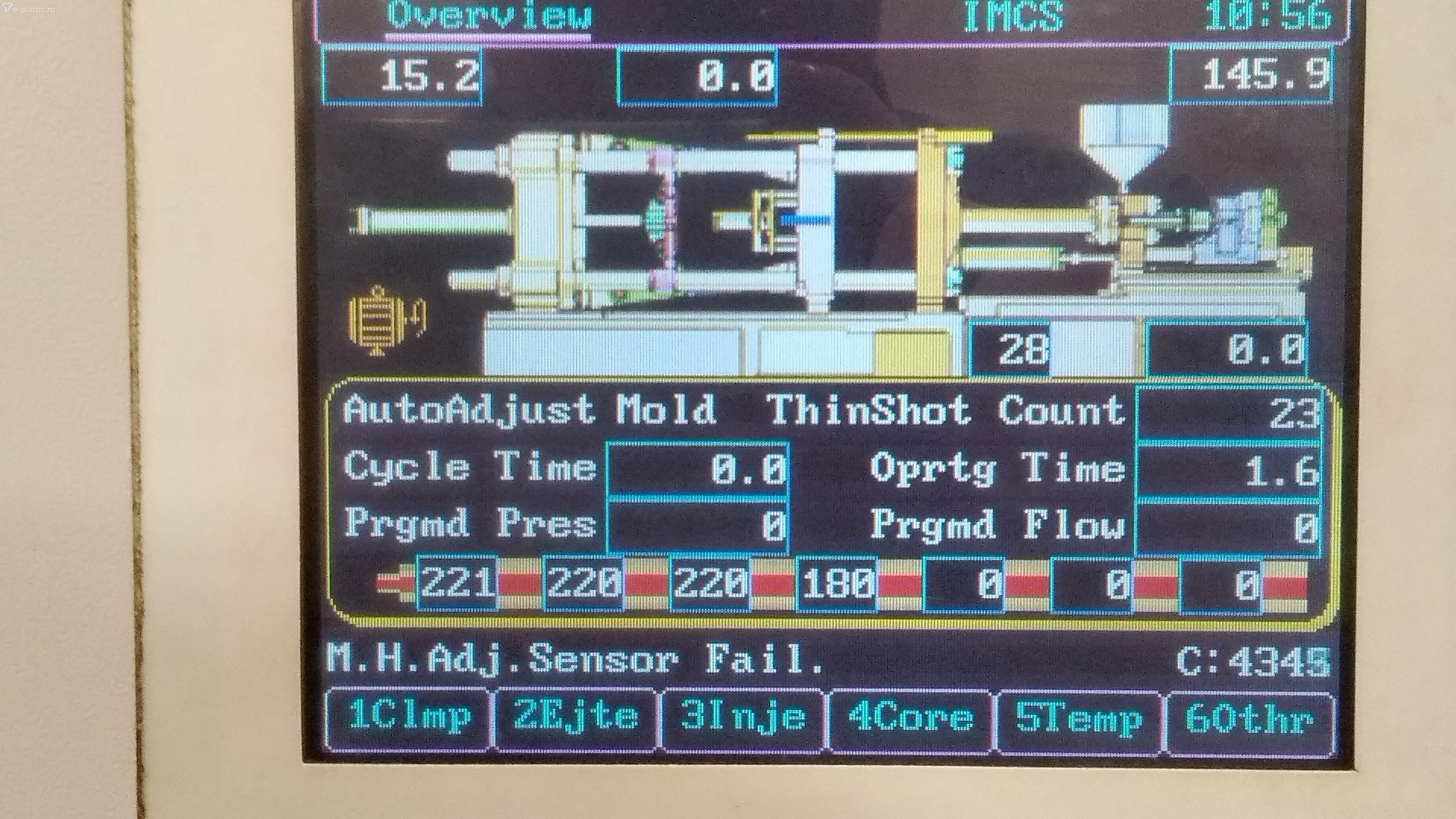

Ошибка автоподстройки высоты формы. ТПА Kaiming на контроллере A62.
Сообщения: 846
Благодарил (а): 719 раз
Поблагодарили: 363 раза
#1 Сообщение Woolfy » 31 авг 2021, 16:09
ТПА Kaiming на контроллере A62. При выполнении автоподстройки высоты формы механика работает вроде бы правильно, но по окончании возникает ошибка "M.H.Adjusting Sensor Fail" (что значит аббревиатура "M.H....?) Изначально датчик автоподстройки (оптический щелевой) был забит избыточным количеством смазки, но после очистки и проверки ошибка сохранилась. Возможно, автоподстройка должна выполняться на гораздо более низкой скорости, поскольку контроллер не воспринимает импульсы датчика с такой высокой частотой. До этого встречал датчики индуктивные на большой шестерне, импульсы с которых идут с гораздо меньшей частотой.
Сообщения: 846
Re: Ошибка автоподстройки высоты формы. ТПА Kaiming на контроллере A62.
#2 Сообщение Woolfy » 31 авг 2021, 16:39
Похоже, правильное название ошибки - "Mold Height Adjustment Sensor Failure". Теперь требуются рабочие скорость и давление и вкладки для настройки.
