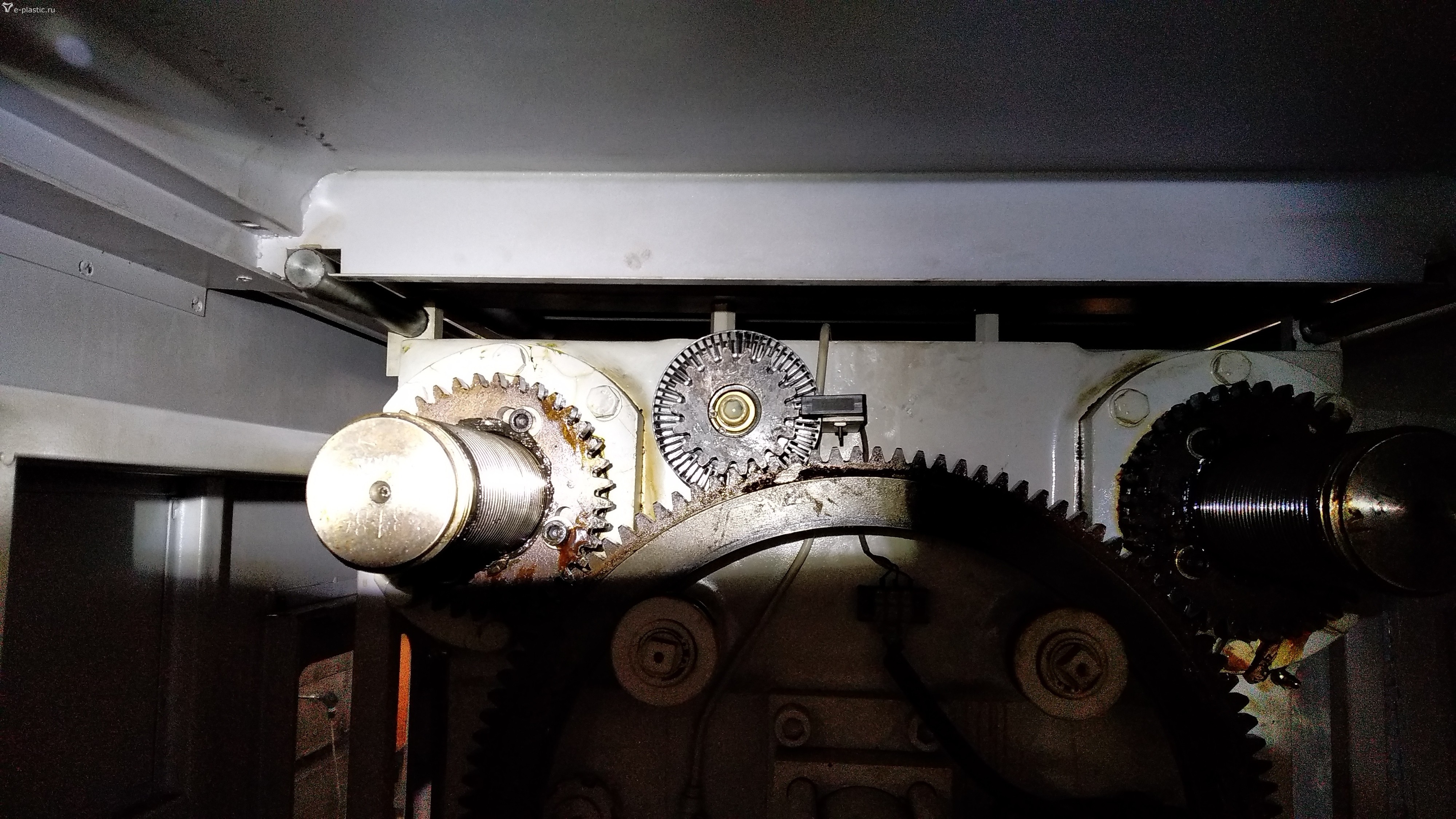

ТПА Kaiming на контроллере A62. При выполнении автоподстройки высоты формы механика работает вроде бы правильно, но по окончании возникает ошибка "M.H.Adjusting Sensor Fail" (что значит аббревиатура "M.H....?) Изначально датчик автоподстройки (оптический щелевой) был забит избыточным количеством смазки, но после очистки и проверки ошибка сохранилась. Возможно, автоподстройка должна выполняться на гораздо более низкой скорости, поскольку контроллер не воспринимает импульсы датчика с такой высокой частотой. До этого встречал датчики индуктивные на большой шестерне, импульсы с которых идут с гораздо меньшей частотой.

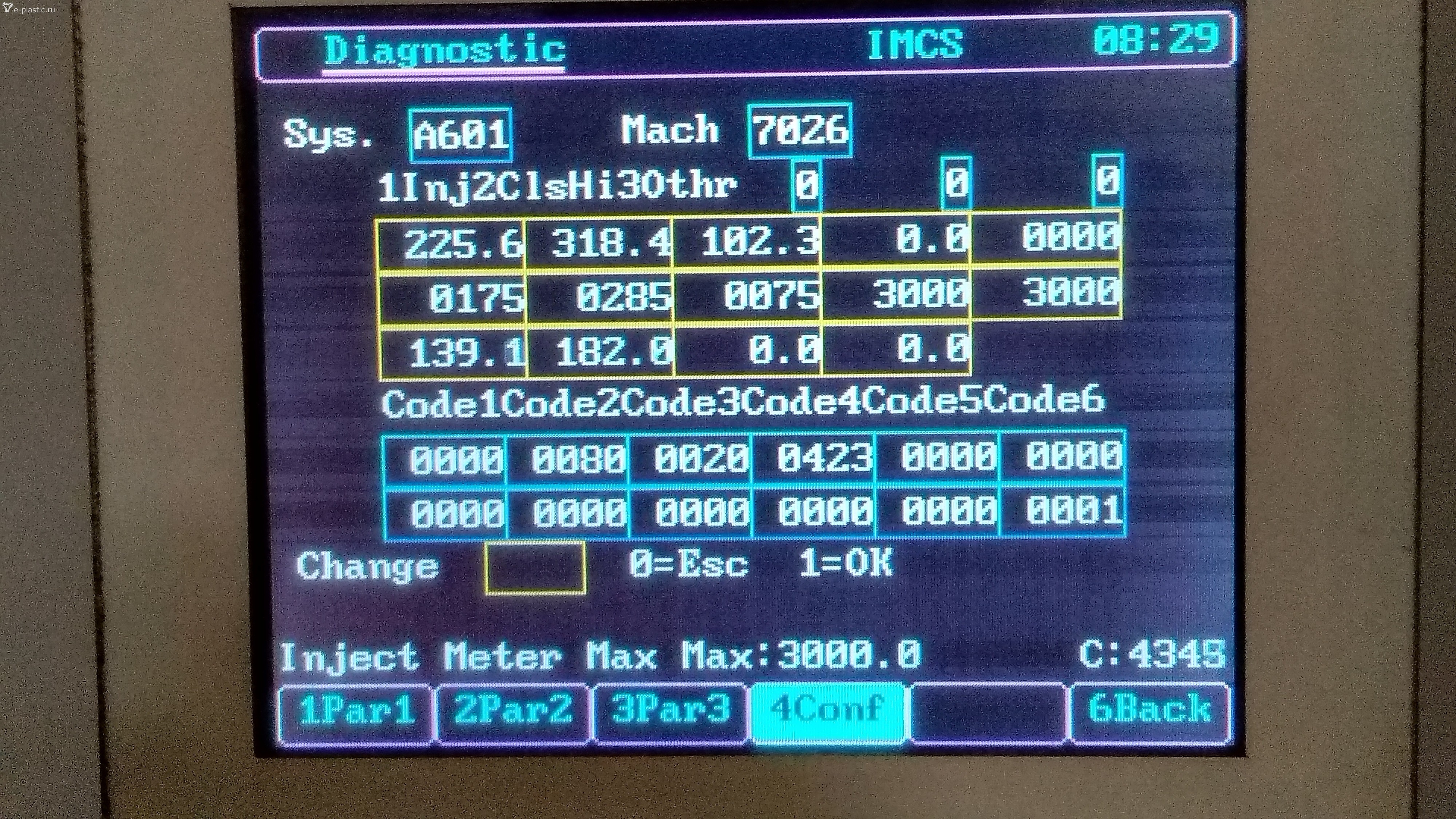

Похоже, правильное название ошибки - "Mold Height Adjustment Sensor Failure". Теперь требуются рабочие скорость и давление и вкладки для настройки.
