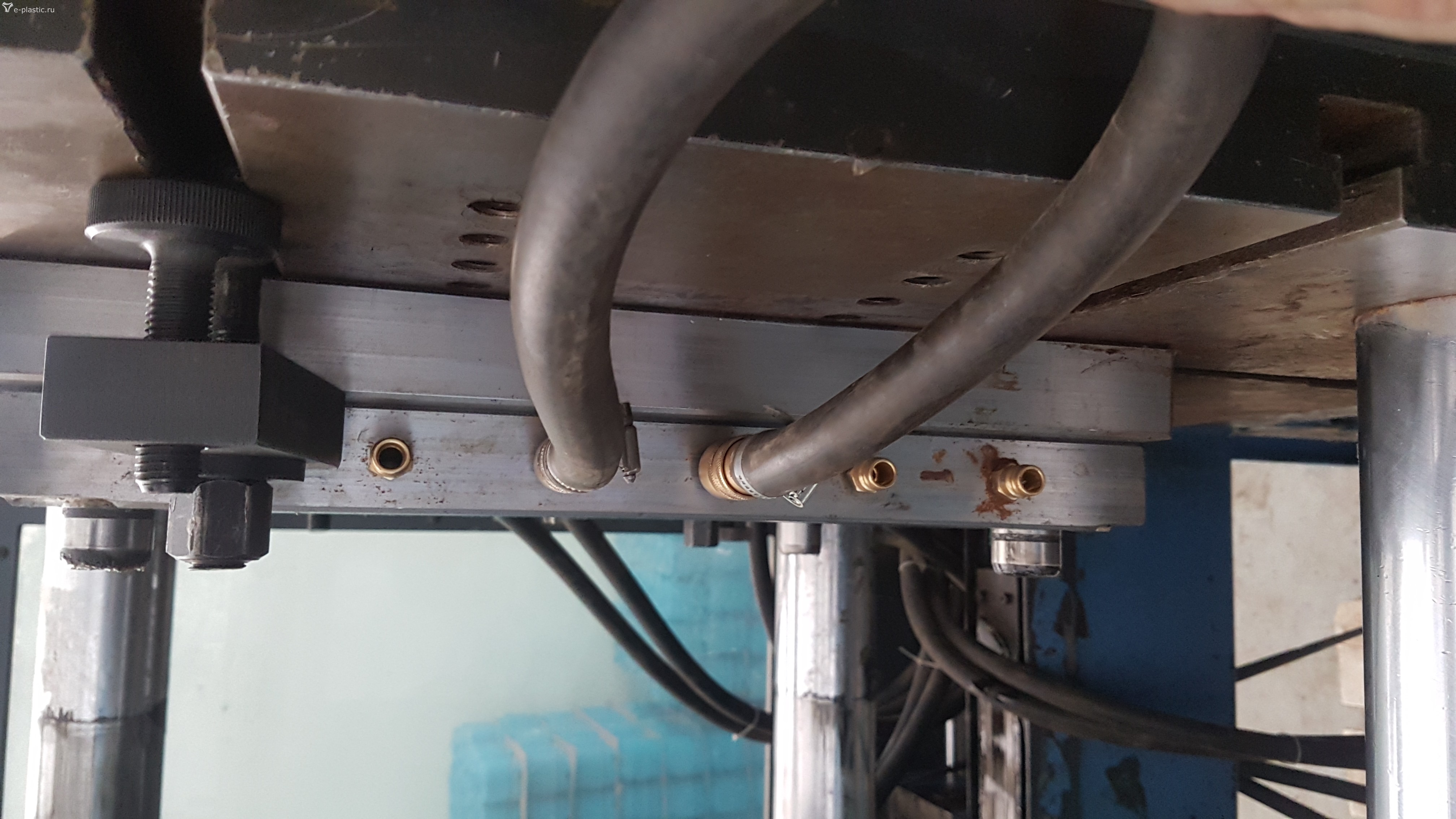

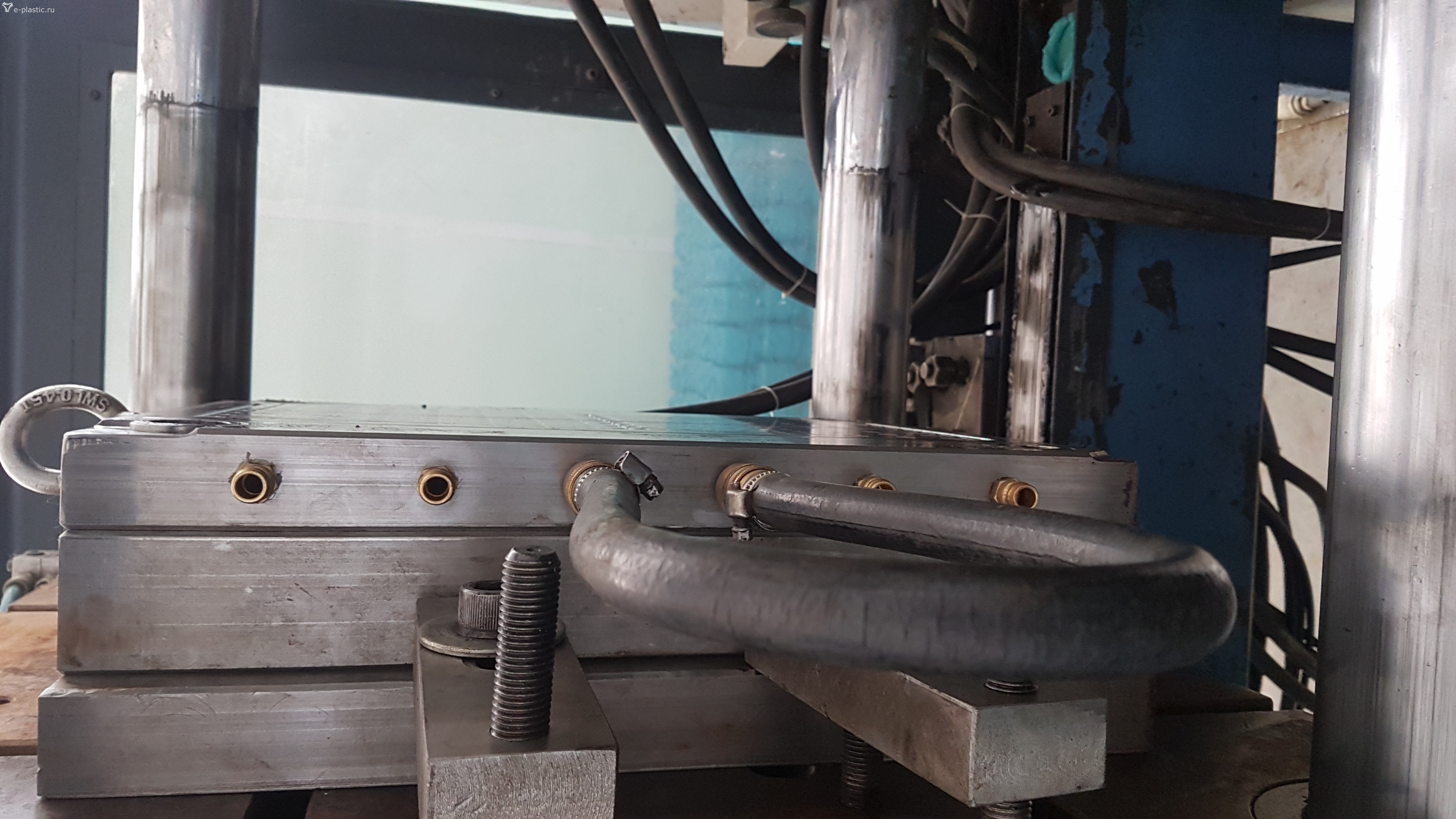

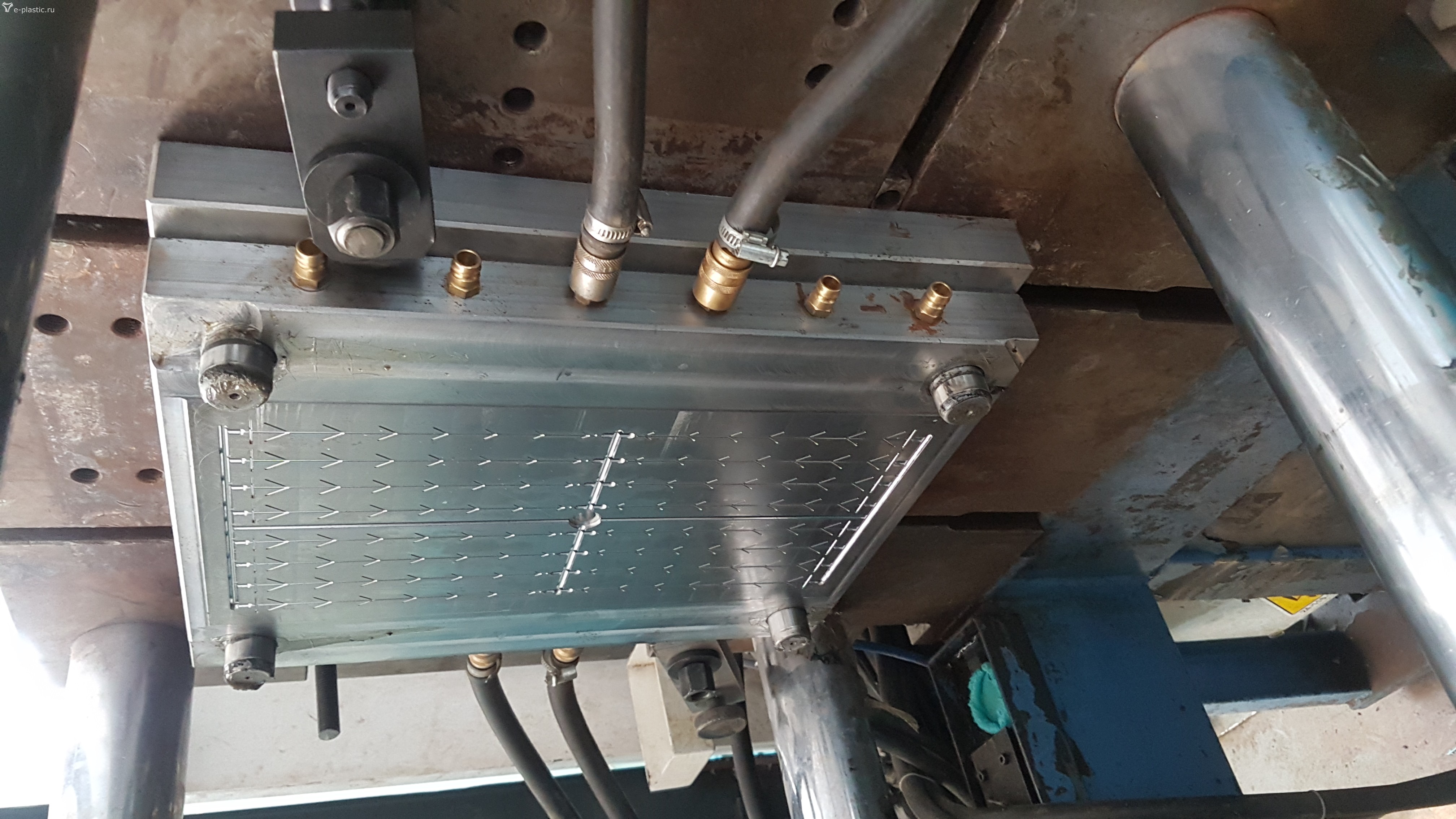

Пришла форма, не можем настроить, материал пнд лукойл, пробовал вторичку, не идет. Уже не знаю что делать с этим куском железа. Может кто то подскажет варианты.
Re: Заказали форму, не можем настроить, переливает центр со стороны литника
#2 Сообщение Артур69 » 26 авг 2021, 09:00
Приветствую.
Сначала о том что видим. Где остальное охлаждение? Вам крепление , случайно не мешает полному сжатию. Такое чувство, что верхнее сильно утоплено. Или эта плата не раздельная. Трудно понять.

Плита раздельная, охлаждение если туда дать то она вообще не проливается.

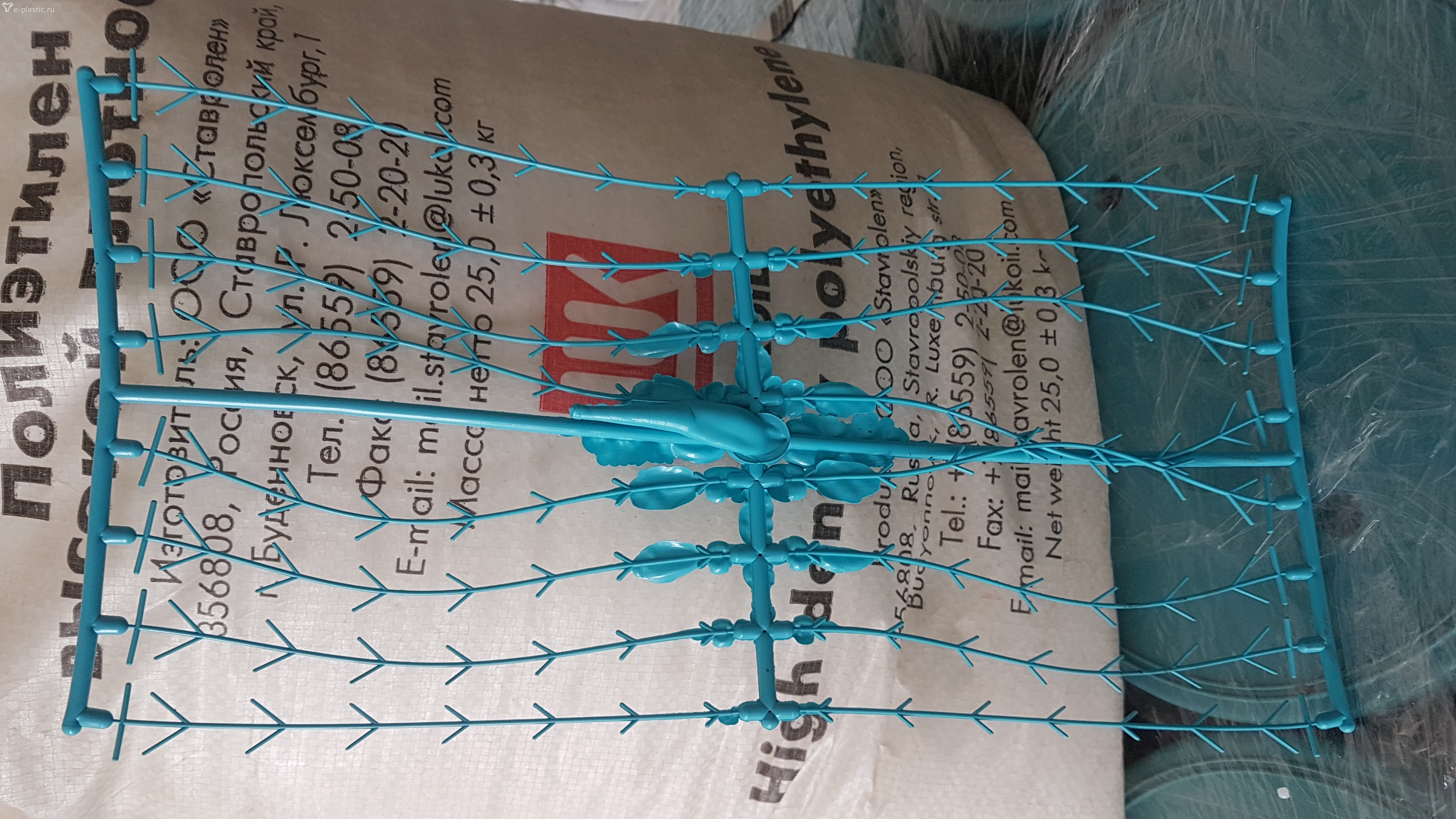

Ну вот как то так, форма оч маленькая по высоте. И деталька очень длинная и очень тонкая, и гнезд много.

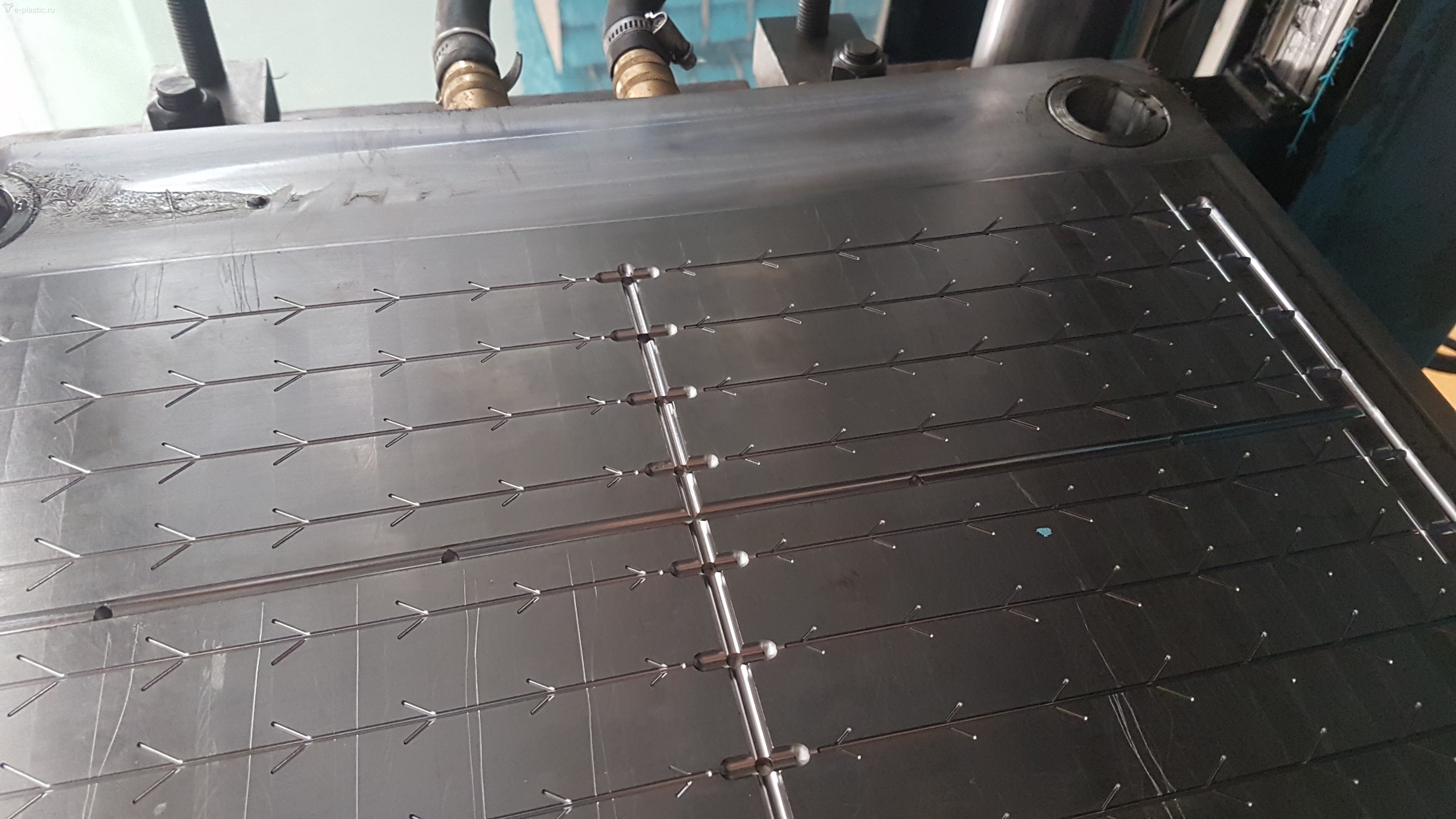

Пнд это условие обязательное? Может пп? У вас литник даже не застывает. Дожим уберите совсем. И попробуйте начало впрыска очень медленно , затем быстрее.

Самая первая ошибка, это неправильная литниковая система. Изделие должны заливаться одновременно, а у Вас пока дальние от точки впрыска изделия заполняются, центральные уже перелиты.
Пробуйте заглушить точки которые я отметил звездочкой.

А что изделием является? Если тоненькая елочка, то зачем тогда такой сыр бор вообще? Не проще по принципу одноразовых палочек форму сделать? веером

Литниковая система - жесть :sh_ok:
Я бы в первую очередь попробовал сырье с более высоким ПТР. Так же не вижу выпаров на этой форме (может они конечно только на фото не видны) Нужно попробовать сделать отливку с недоливом и посмотреть в каком месте встречаются внутри каждой детали потоки от центральной группы литников и от крайней. Если в этом месте нет выпора, то воздух может мешать пролить деталь, что ведет к увеличению давления впрыска, что ведет к облою.
Еще можно попробовать по центру пустить холодную воду в охлаждение, а по краям термостат подключить, градусов 50 для начала.

Изготовление заказали, а проект чей? Двойка конструктору. Елочка заполняется двумя встречными потоками: один от центра, второй от противоположной стороны. И где они встретятся, какие там выпары? Литник по вертикальной ветке сразу заполняет гнезда, по горизонтальной добегает до края, поворачивает вдоль края и только потом в гнезда. Воздух в центре елочки отсекается, выпаров нет.
Глушим горизонтальную ветку литника, на краю каждой елочки выполняем выпара, воду в охлаждении греем до 40 град. Ну и все сначала, с учетом всех высказанных замечаний по режимам..

PS. Если с внешнего края поперечная перекладина имеет более толстое сечение, чем ствол елочки, то глушим вертикальную ветку и оставляем впуски от края формы, но впуск в каждое гнездо должен быть один.

Конкретно по переливам. Если вы так называете облой, то его не должно быть в любом случае. Облой в центре говорит о прогибе плиты матриц и опорной плиты. Поэтому, под опорной плитой размещаем дополнительные опорные колонки. Штук 6-8, кашу маслом не испортить.
