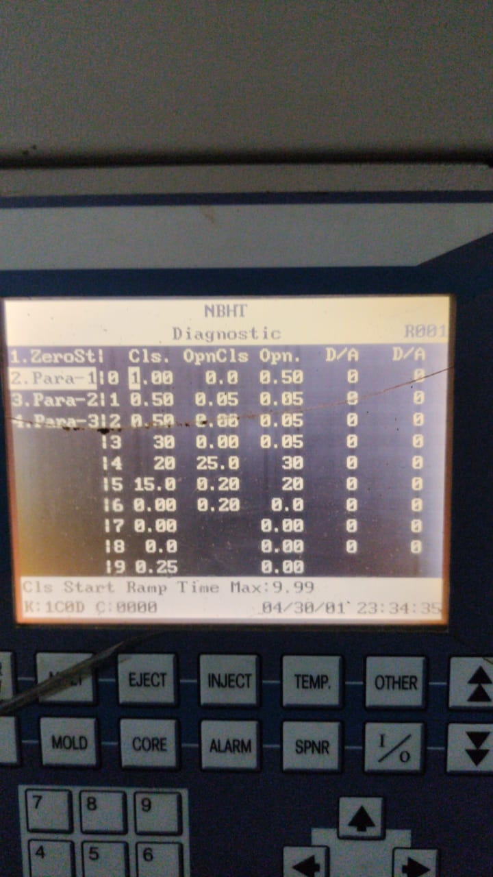

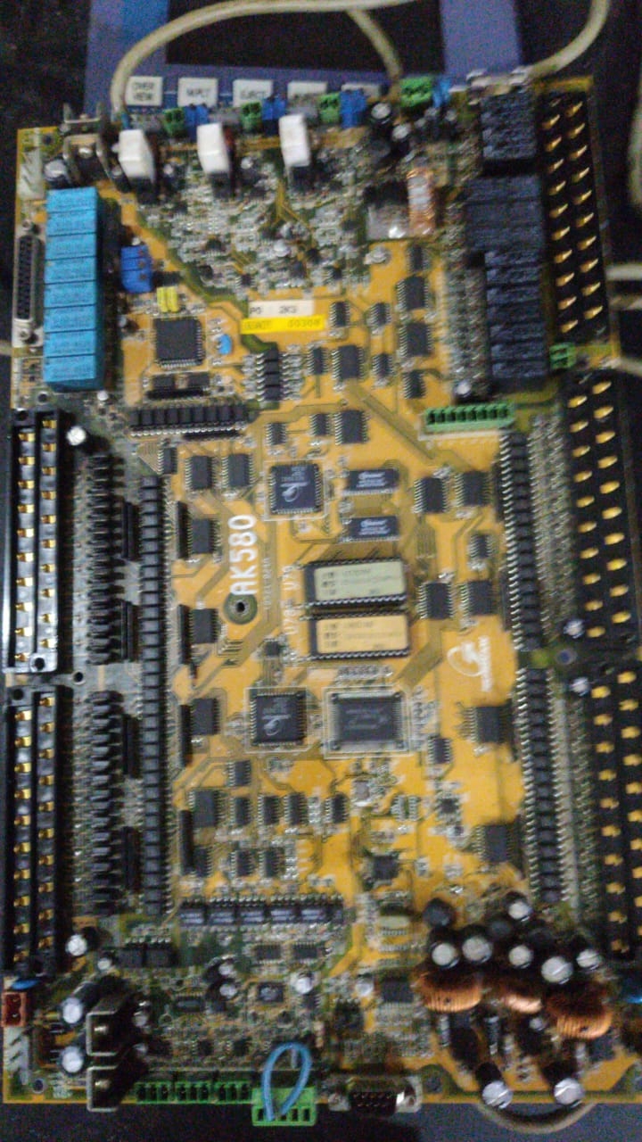

Здравствуй. У меня Haitian htf 120x вышла из строя его основная плата ak580, и мне не хватает параметров, которые появляются в spnr и key 5858 и spnr 4321, может ли кто-нибудь передать его мне? спасибо !!

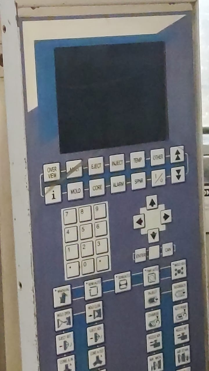

Что именно вышло из строя на плате? Сделайте фотографию платы и панели оператора (Human - Machine - Interface).

сколько бы ни нажимали запуск двигателя или обогреватель, они не запускаются третье фото - недостающие значения

Стандартные действия:
1.Проверить величину и стабильность выходных напряжений блоков питания 24 В.
2.Проверить величину и стабильность напряжений, получаемых на плате контроллера (обычно подписано, +5, +12, -12, +40 В, есть индикаторы).
3.Проверить работу индикаторов "RUN", "TALK" (мигают при нормальной работе) на плате контроллера.
4.Проверить, загораются ли индикаторы "MOTOR ON", "HEATER ON" на панели оператора.
5.Проверить целостность и качество удержания предохранителя "220 В" на плате контроллера (справа от ряда реле).
6.Проверить наличие служебного напряжения (с трансформатора 380/220 В) на клеммах "AC OUT". Могли "сжечь" печатные проводники на плате.
Фото лучше делать при хорошем (солнечном) освещении в режиме HDR. Тем более Флорида.
Мулланур подсказал ещё один вероятный вариант. Тоже не будет служебного напряжения 220 В на предохранителе. Кнопки "EMERGENCY STOP".
