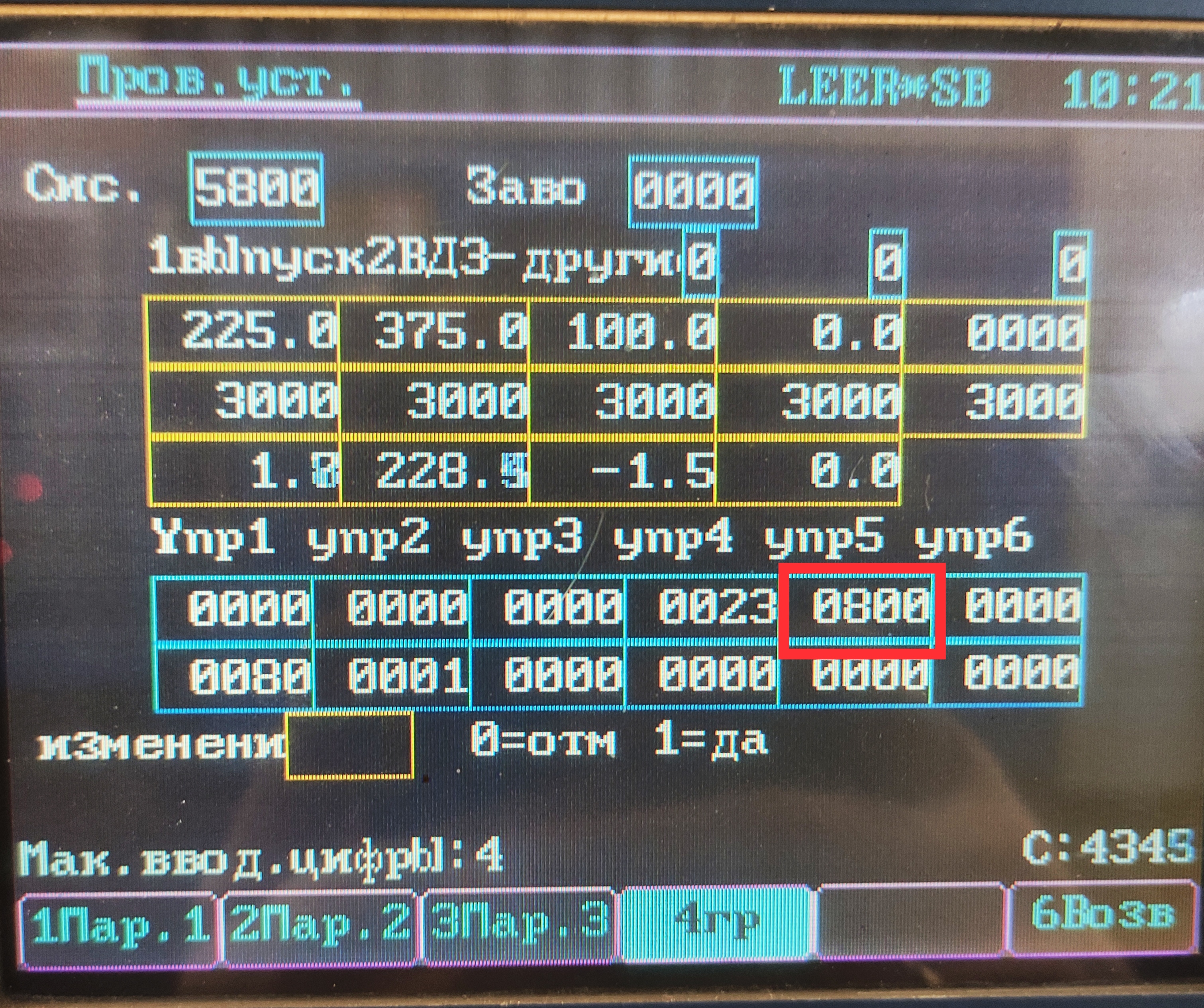

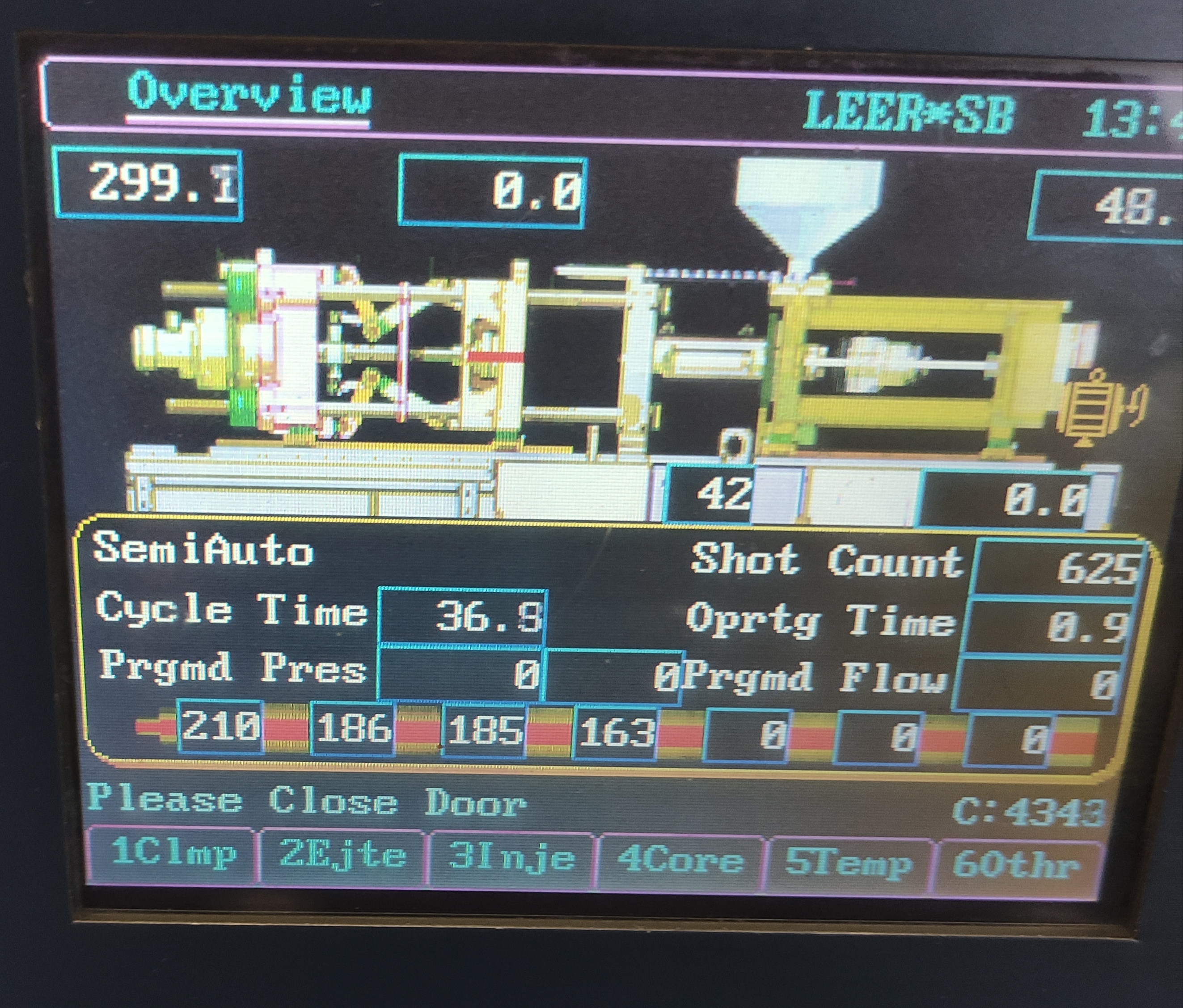

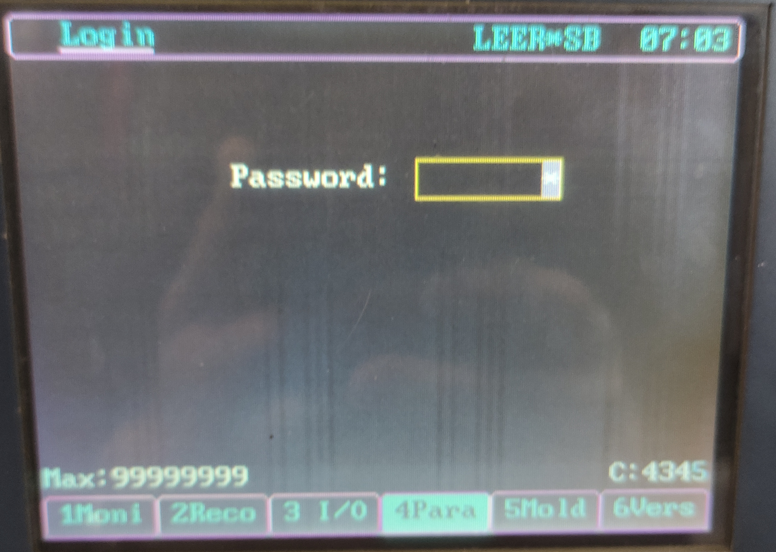

Приветствую всех!
Решил создать очередную тему об нашем ТПА и фокусах, которые он время от времени выкидывает.
Когда мы только купили этот тпа (состояние Б/У) - при работе в режиме полуавтомат или автомат, чтобы запустить машину в цикл - производили следующий алгоритм действий:
выбор режима работы (полуавтомат/автомат)- закрыть дверь - нажать кнопку "CLS.M." (закрыть форму), при работе в режиме полуавтомат, приходилось нажать каждый цикл, за 2 года кнопка перестала работать, просто исчерпался ресурс.
Через год к нам приехали спецы из фирмы, у которой мы купили этот ТПА, для проведения Т.О. станкам.
Мы с ними поговорили на тему того, что нужно постоянно клацать кнопку "CLS.M." чтобы запустить процесс, жаловались, что кнопка после года работы начинает плохо реагировать...
Один специалист ввел в ТПА спец.код и больше ТПА не запрашивал нажатие кнопки "CLS.M." а просто работал.
Неделю назад на контроллере (Techmation A80) меняли реле на управление нагревом цилиндра, плату сняли со станка и установили обратно спустя 3 дня.
Сегодня запустили станок в работу, а он опять (как 9 лет назад) требует для запуска режима нажать кнопку "CLS.M.", в параметрах ничего подобного не нашел.
Со спецами, которые нам делали Т.О. и которые нам отключили "CLS.M." не выходят на связь.
Прикреплю изображения экрана.
Владельцы Термпласт автоматов фиры Tederik посмотрите как у Вас это реализовано, поделитесь кодами.
Как можно решить эту задачу?
На форуме ничего конкретного подходящего для моей ситуации не нашел, есть варианты - коды, но они не подходят (
И ещё вопрос - есть какая-то стандартизация этих кодов?
Коды привязаны к контроллеру или к прошивке?

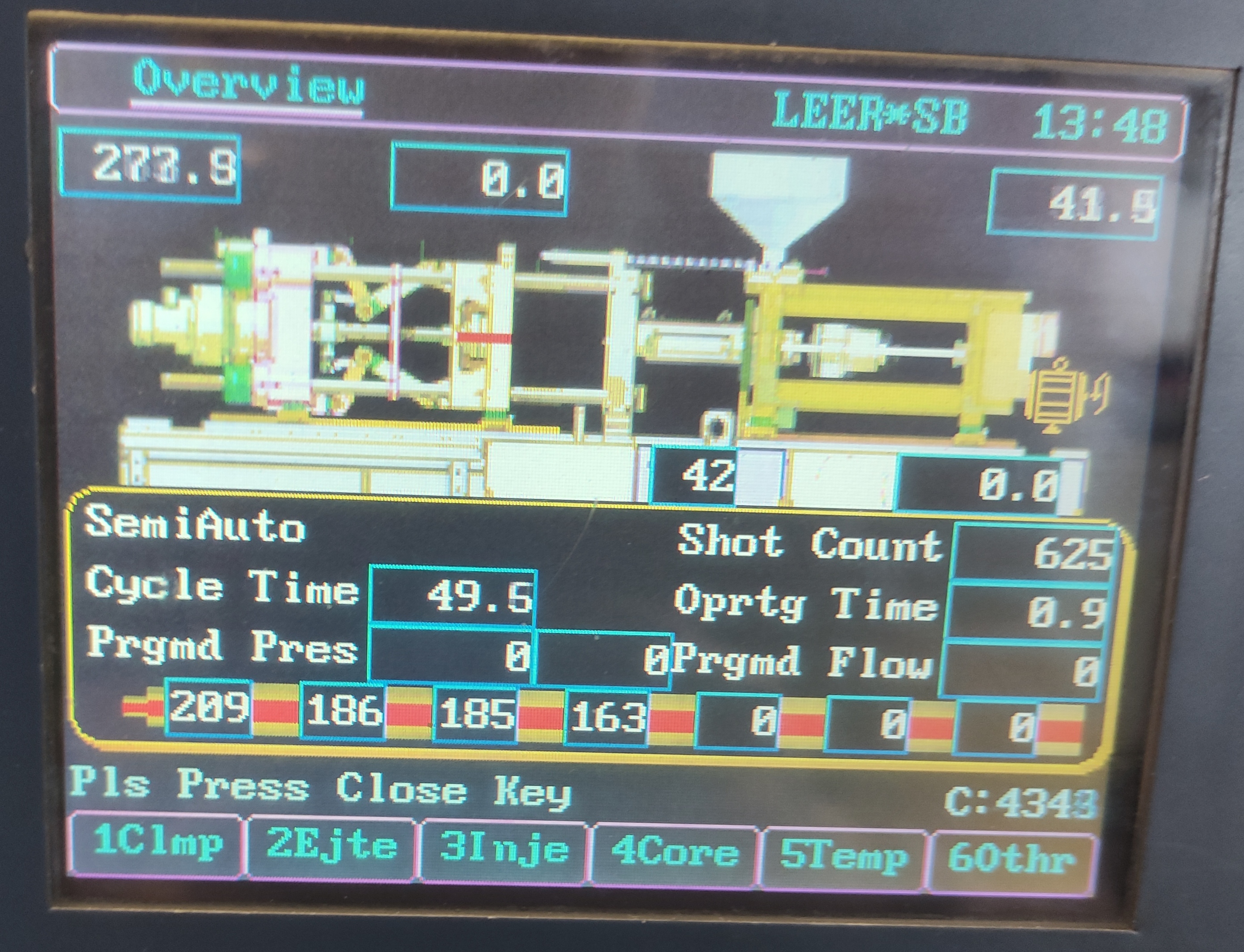

Заметили одно отличие, по нашему мнению изменились версии прошивок... Было С:4345 понятия не имею важно это или нет, но мы цепляемся за все версии.
А сейчас после всех "манипуляций С:4343 не знаю даже как реагировать.
Прошу помочь разобраться.

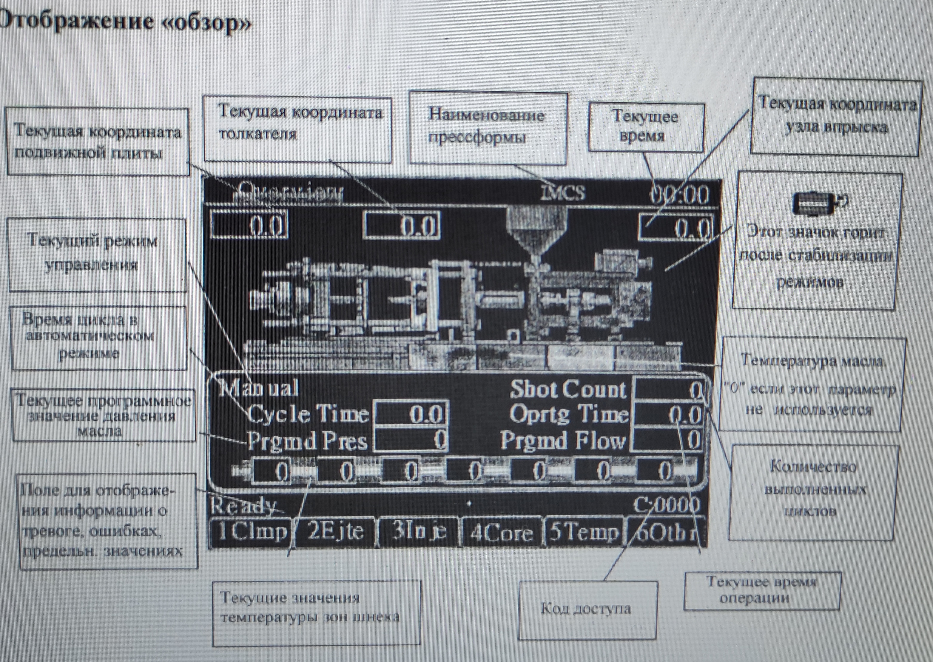

Вот ещё, обратите внимание С:0000 а мануале называют "код доступа".

Re: TEDERIK 150 наладка под параметрами PARA.
Для настроек каких то новых паролей не просит.
0 0 0 3 - логин
5858 - пароль
и все
0 0 0 3 - логин
5858 - пароль
и все
А какой у Вас стоит контроллер? У меня только пароль просит.ПластСтер писал(а): 09 ноя 2020, 07:35 IMG_0209.jpg
0 0 0 3 - логин
5858 - пароль
и все

Так вот, на Саунде, код 4343, срабатывает на полуавтомате сразу при закрывании двери, на Тедерике, код 4343, только с нажатием кнопки. Вывод: Этот код отношения к нажатию кнопки не имеет. Ну может это не вывод, но мнение такое существует.

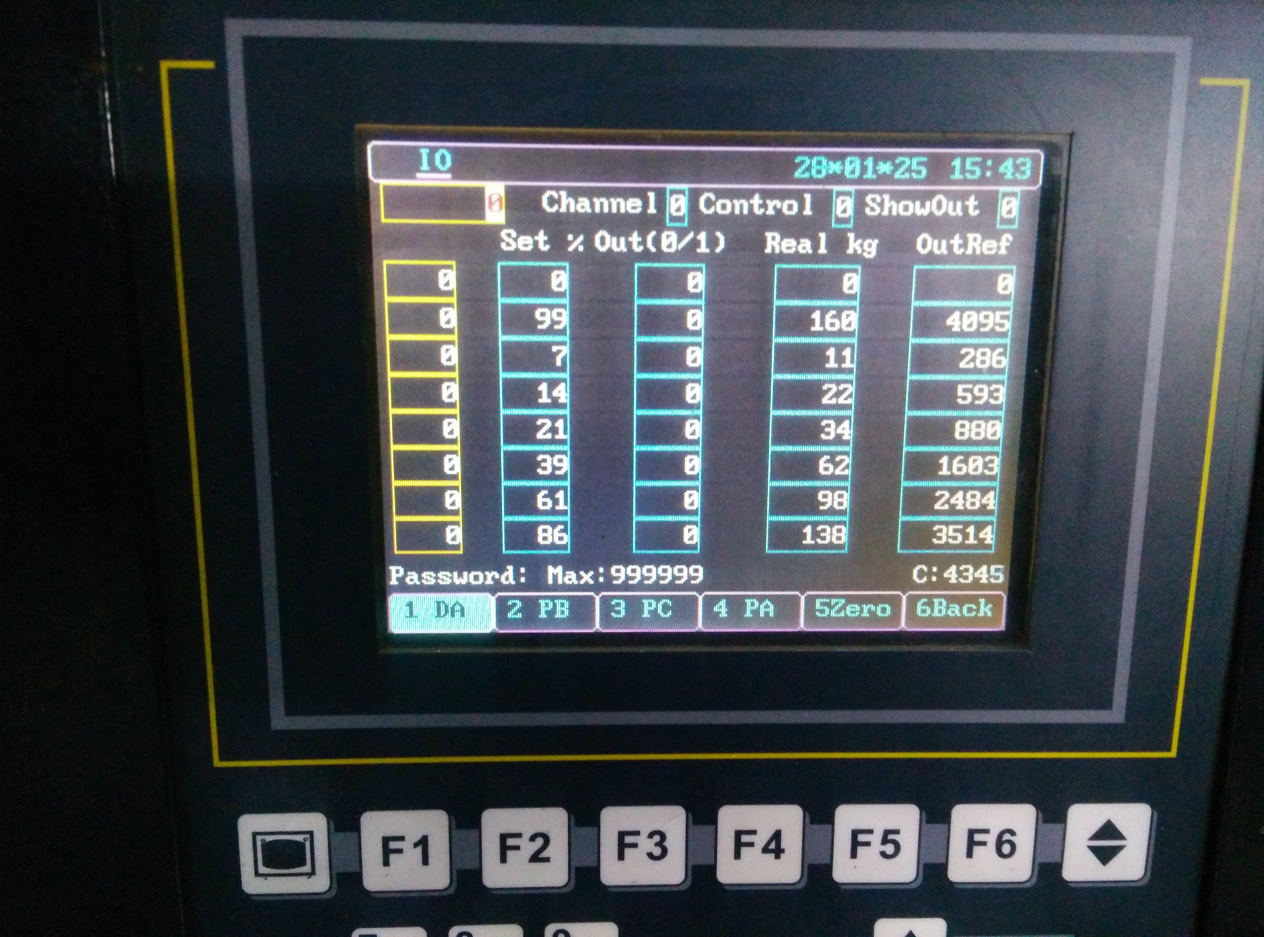

Прислали видео, ребята у которых мы покупали этот ТПА, у них работает без нажатия кнопки.

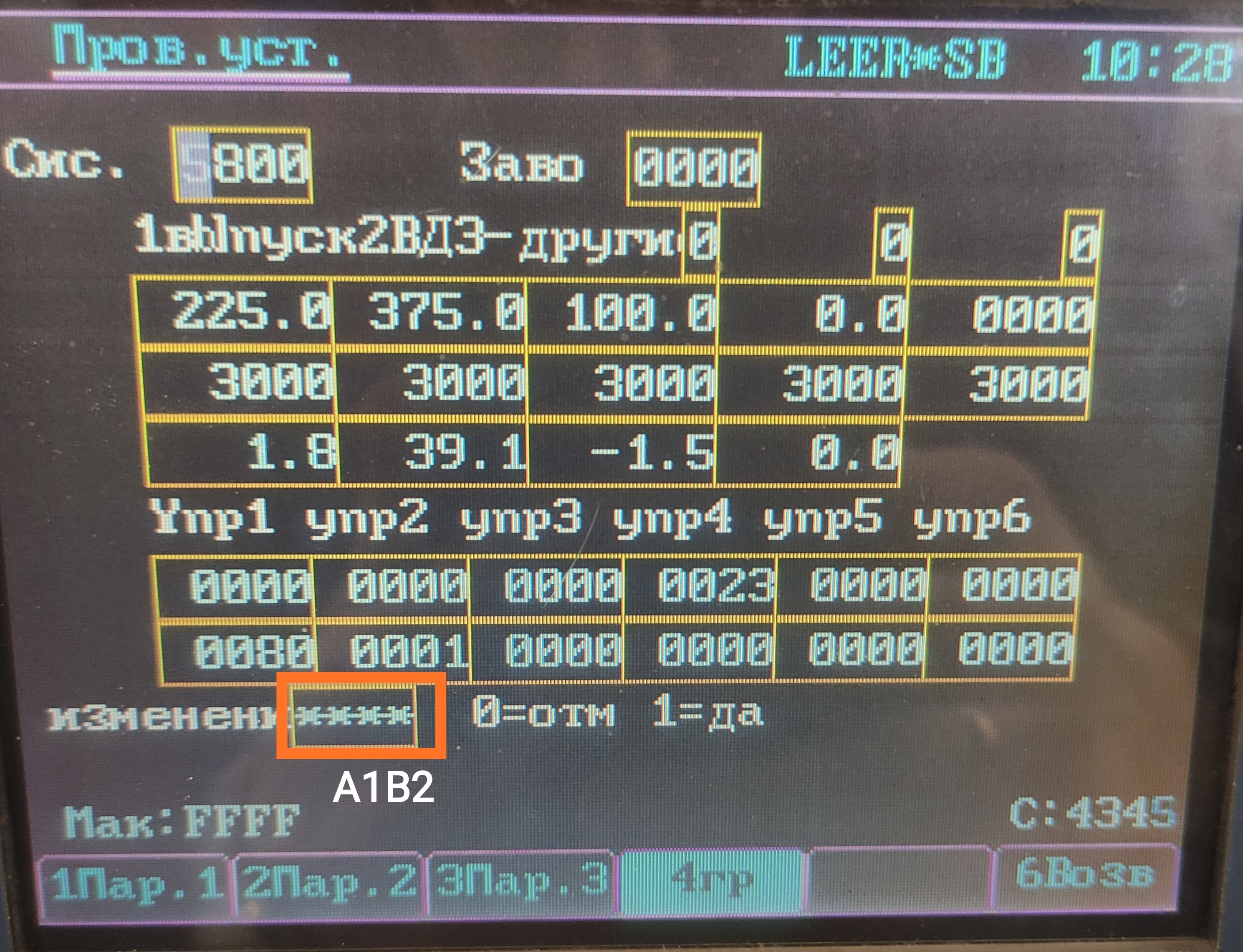

Заметили отличия в ячейках "упр5" стоит значение "0800", а должно стоять "0000", просто перейти в нужную ячейку и изменить нельзя. Для того чтобы получить возможность редактирования ячеек "Упр1"... "Упр6" нужно ввести спец. код "A1B2". Вводим код, переходим в нужную нам ячейку, вносим нужное нам значение "хххх" и нажимаем "ОК" После произведения выше написанных манипуляции - ТПА начал работать, так как нам хочется (запуск цикла без нажатия кнопки "CLS.M.")
Я постарался сделать это максимально информативно, вдруг у кого-то случится - вот, пробуйте. Манипуляции ответственные, литейщикамм лучше не практиковать

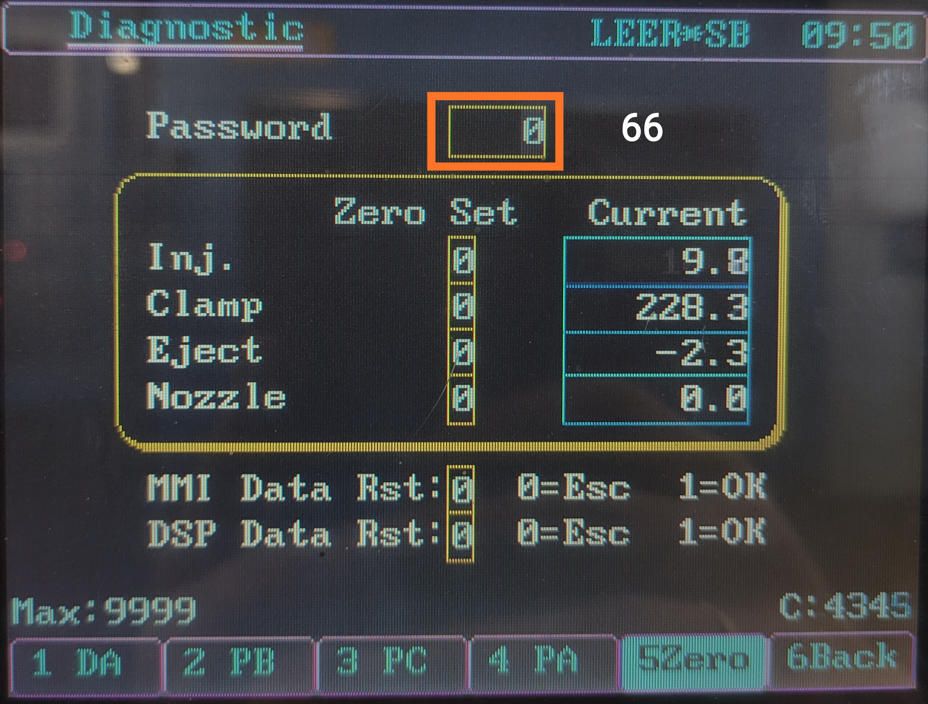

Также хочу добавить по кодам - если Вы меняете или "калибруеете" линейки - переходим по нужной вкладке и вводим пароль "66", который даёт нам доступ к внесениям изменений.
Последний раз редактировалось Дмитрий Андреев 11 ноя 2020, 12:03, всего редактировалось 1 раз.
