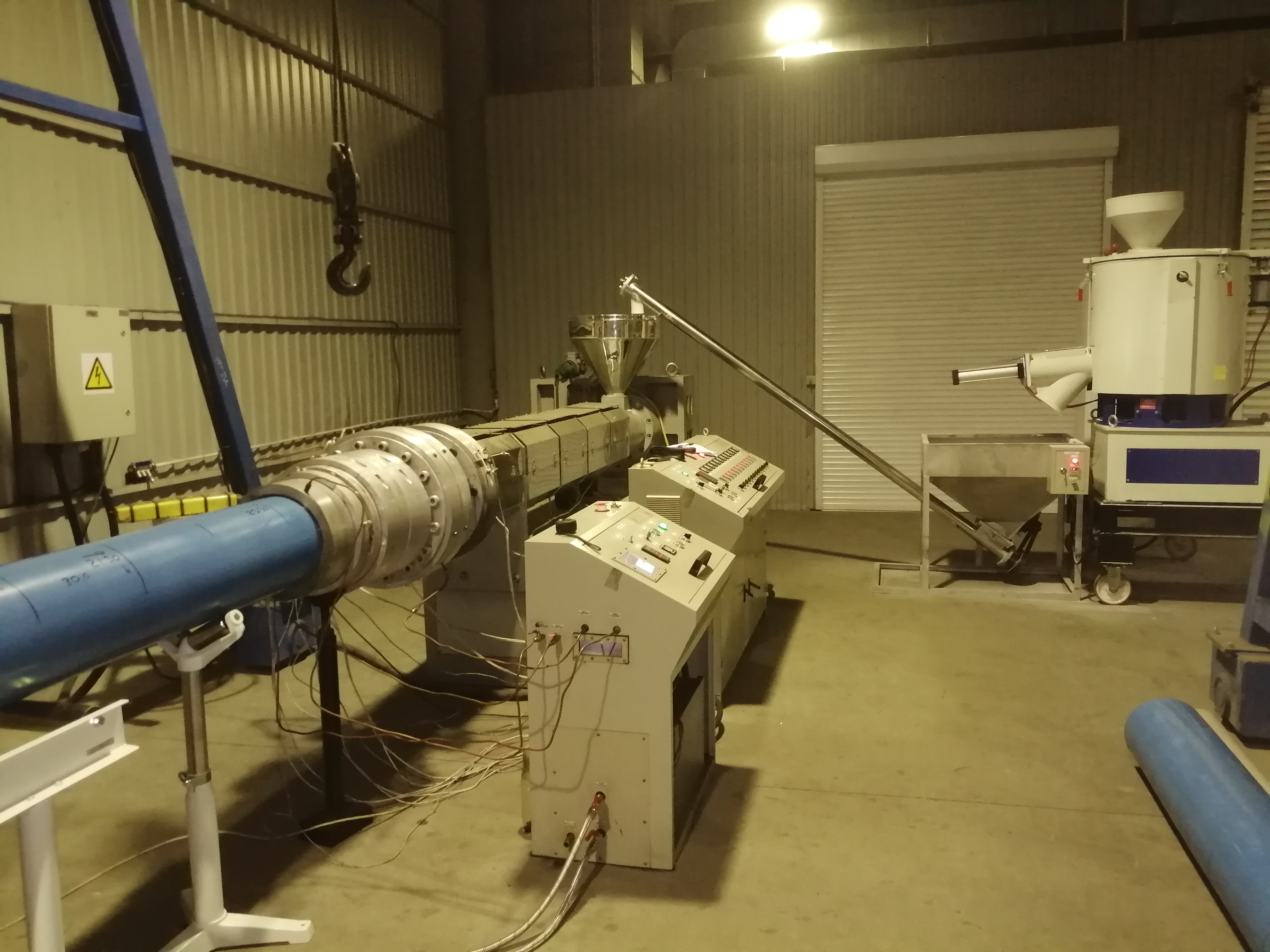

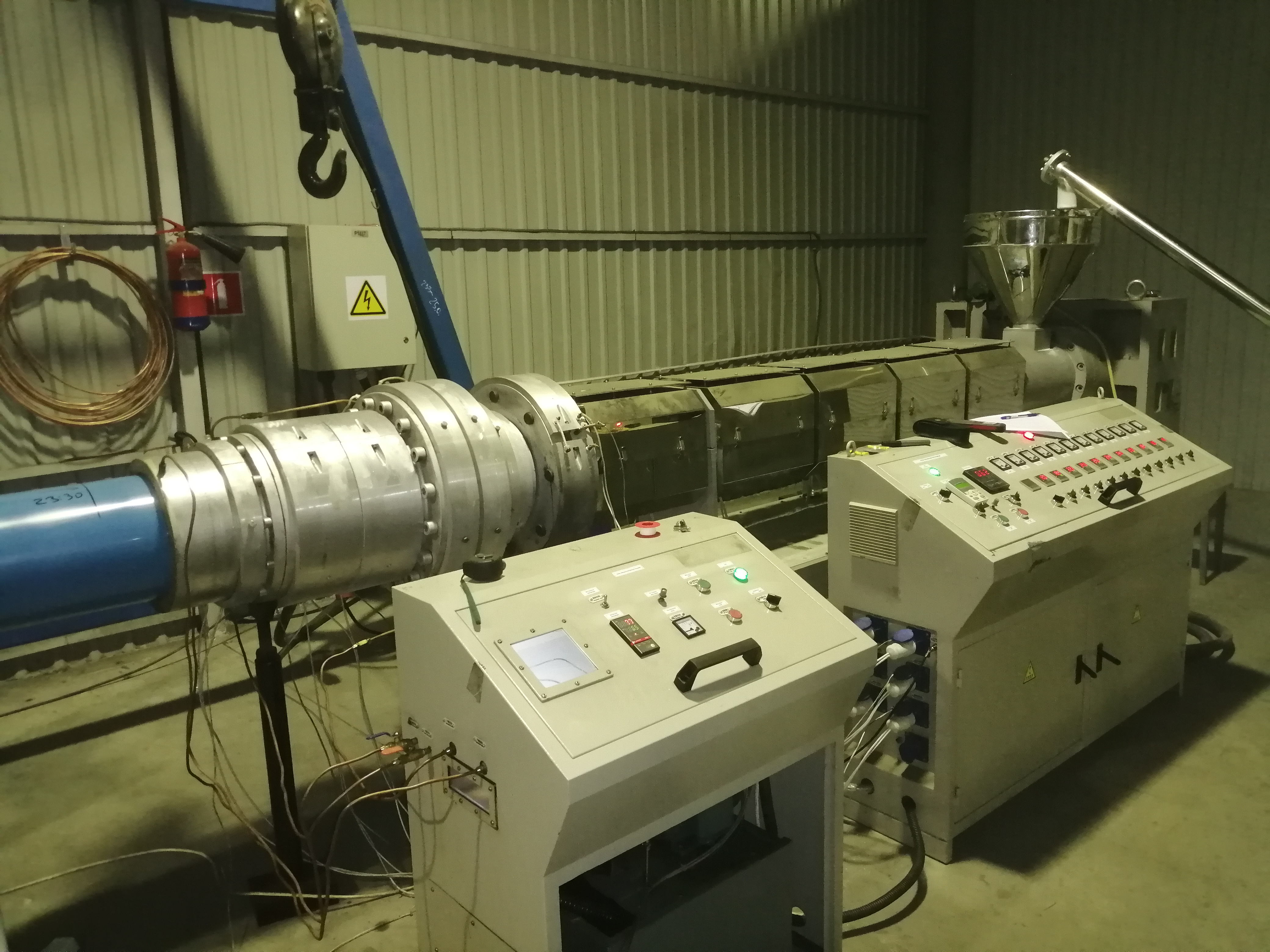

Доброго времени суток!
Недавно был куплен экструдер, в Китае. Доставили, установили и запустили. Специалист, который должен был обеспечить накладку остался в Китае, и когда приедет, вообще непонятно. Обещанная производительность - один погонный метр трубы в час. Сейчас выдаёт метр за три часа с минутами. Материал СВМПЭ. Как увеличить производительность? Первый наш опыт, любая помощь, консультация необходима. Расположение - Московская область.

Что ограничивает производительность (ампераж, охлаждение...)?
Скорость шнека на максимуме?

Скорость шнека установлена 28Hz, сказали что максимум и поднимать не рекомендуется. Можно поднять выше и вообще какие пределы?

Всё установки делали по телефону, на связи с Китаем, по-этому понимания особо нет. ( Как я думаю ещё глубина шнека маленькая. Раньше делали трубы маленького диаметра, насадку для больших нам делали отдельно. Мне кажется где-там затыкMaks42 писал(а): 16 окт 2020, 09:39 Что ограничивает производительность (ампераж, охлаждение...)?

Если ампераж не приближается к максимуму для данного двигателя, то потихоньку увеличивайте скорость шнека пока не упретесь в максимум.

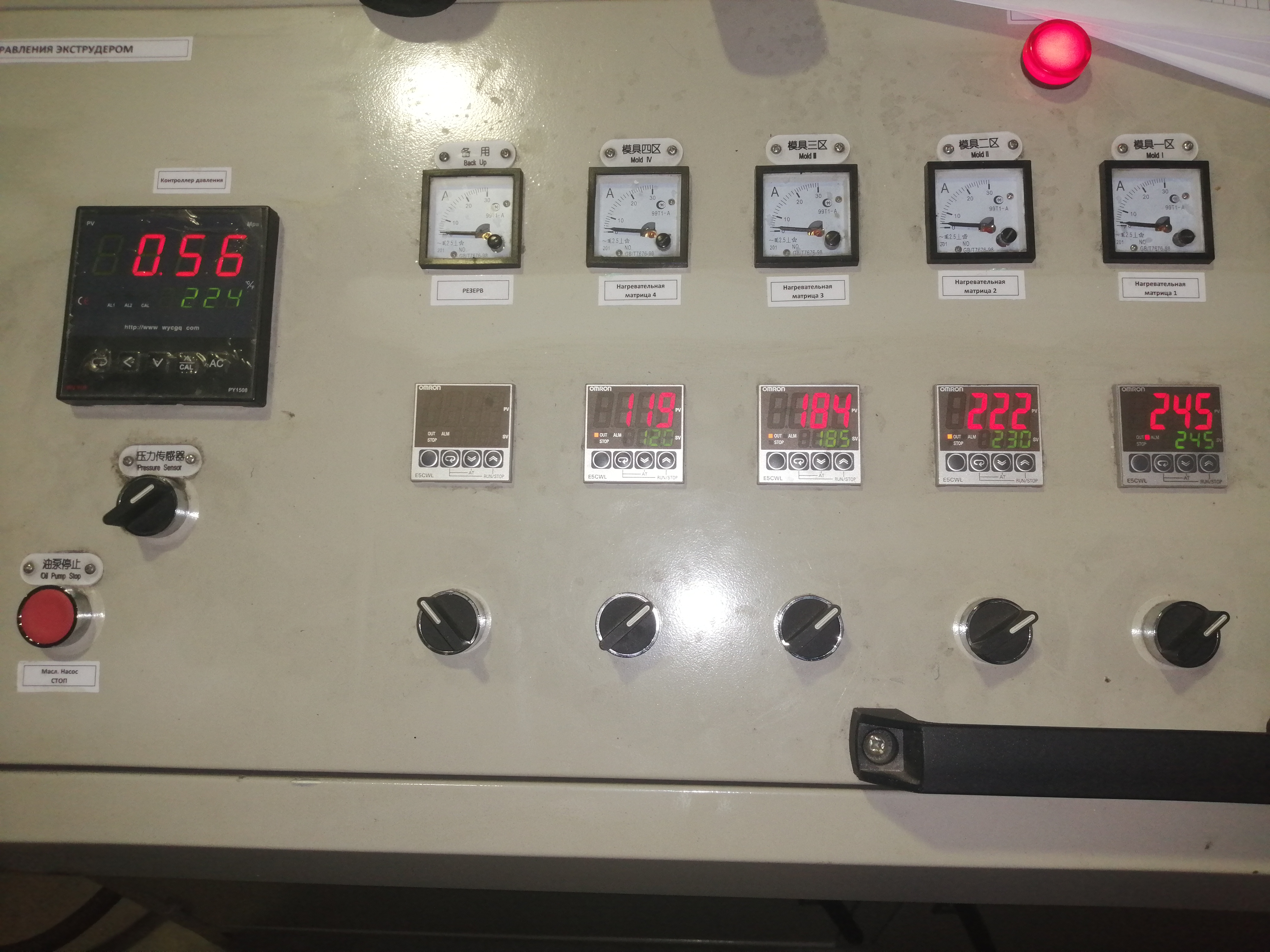

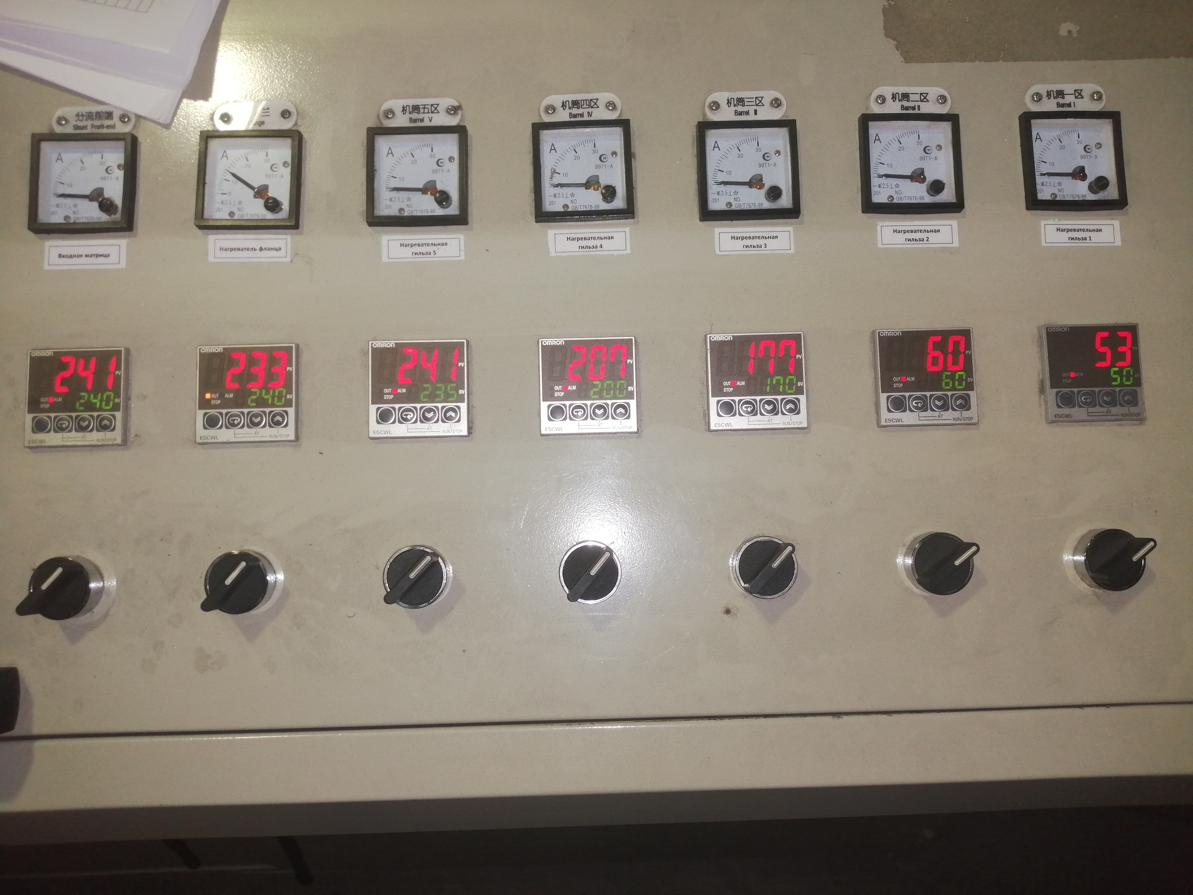

Температуры у вас интересные установлены

И давление низкое... Приведите в порядок температурный режим, затем поднимайте обороты шнека.
