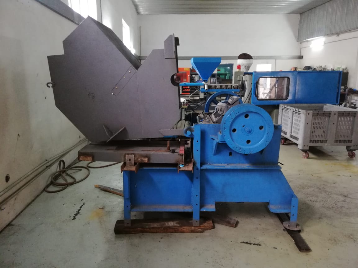

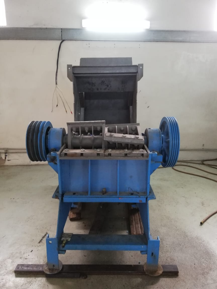

Здравствуйте, уважаемые форумчане!
приобрели дробилку. дробим полигон (канистра, трубы) в основном пнд. стоит 2 валковый шредер за ним дробилка.
Нужно :
1. подобрать двигатель. Подскажите пожалуйста оптимально какой.
бункер 80*52 см. вал 12 см
2.отсутсвует зона выгрузки. что лучше поддон или пневмовыгрузка. если пневмо то как лучше ее организовать?

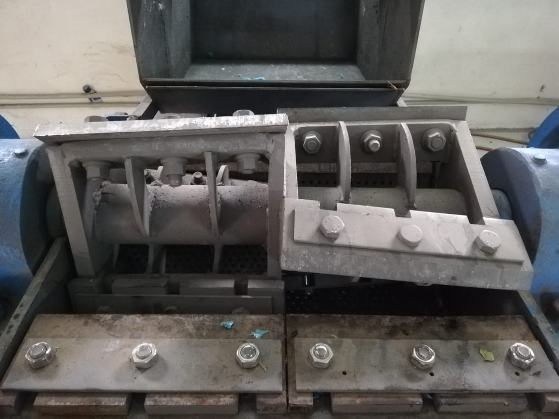

насколько такая конструкция ножей подходит для нашего типа сырья?
как лучше сделать открытие бункера (тяжелый очень)?

Двигатель, из моего опыта, на такую дробилку ставьте 15 или 22 кВт.
Выгрузку надо механизировать, а как, вам решать. Везде есть плюсы и минусы.
С пнд после шредера проблем у вас быть не должно.
Бункер можно открывать винтом с ручным приводом, с приводом от мотор-редуктора и прочее.

благодарю за ответ !а двигатель должен быть двухскоростной?

На вал 800мм, двигатель 15Квт слабоват.... ставьте 22 - 30Квт.
