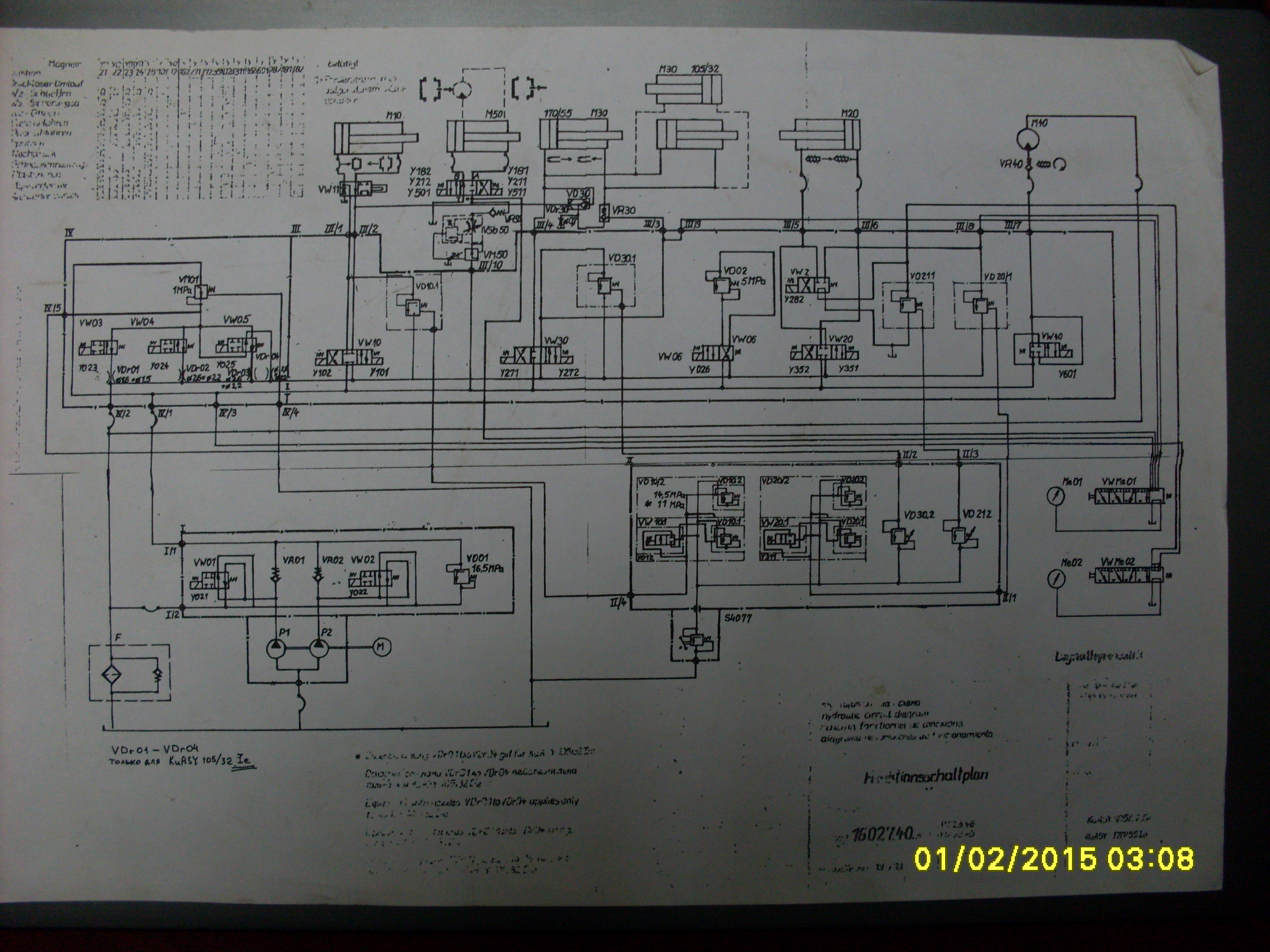

Re: Циклограмма, функциональная схема KuASY 105,,, 170
#4 Сообщение croc » 14 окт 2020, 13:56
https://yadi.sk/d/hgnUmtIdV4ZETg
гидросхема 105-32

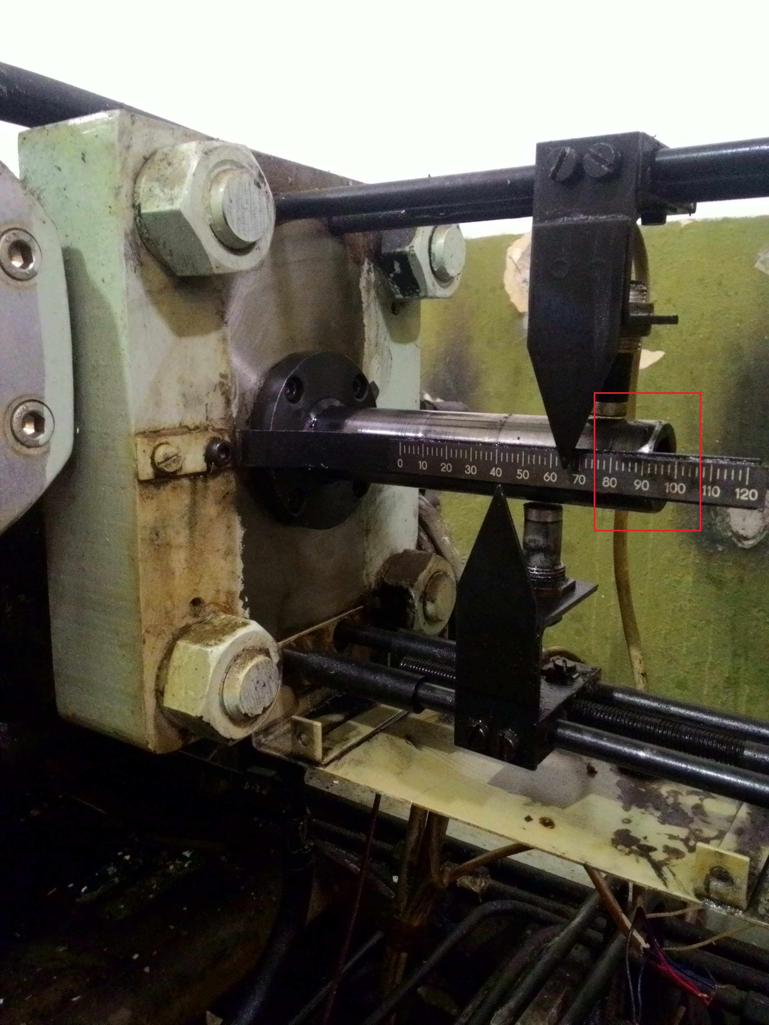

Концевые на станке за пресс формой

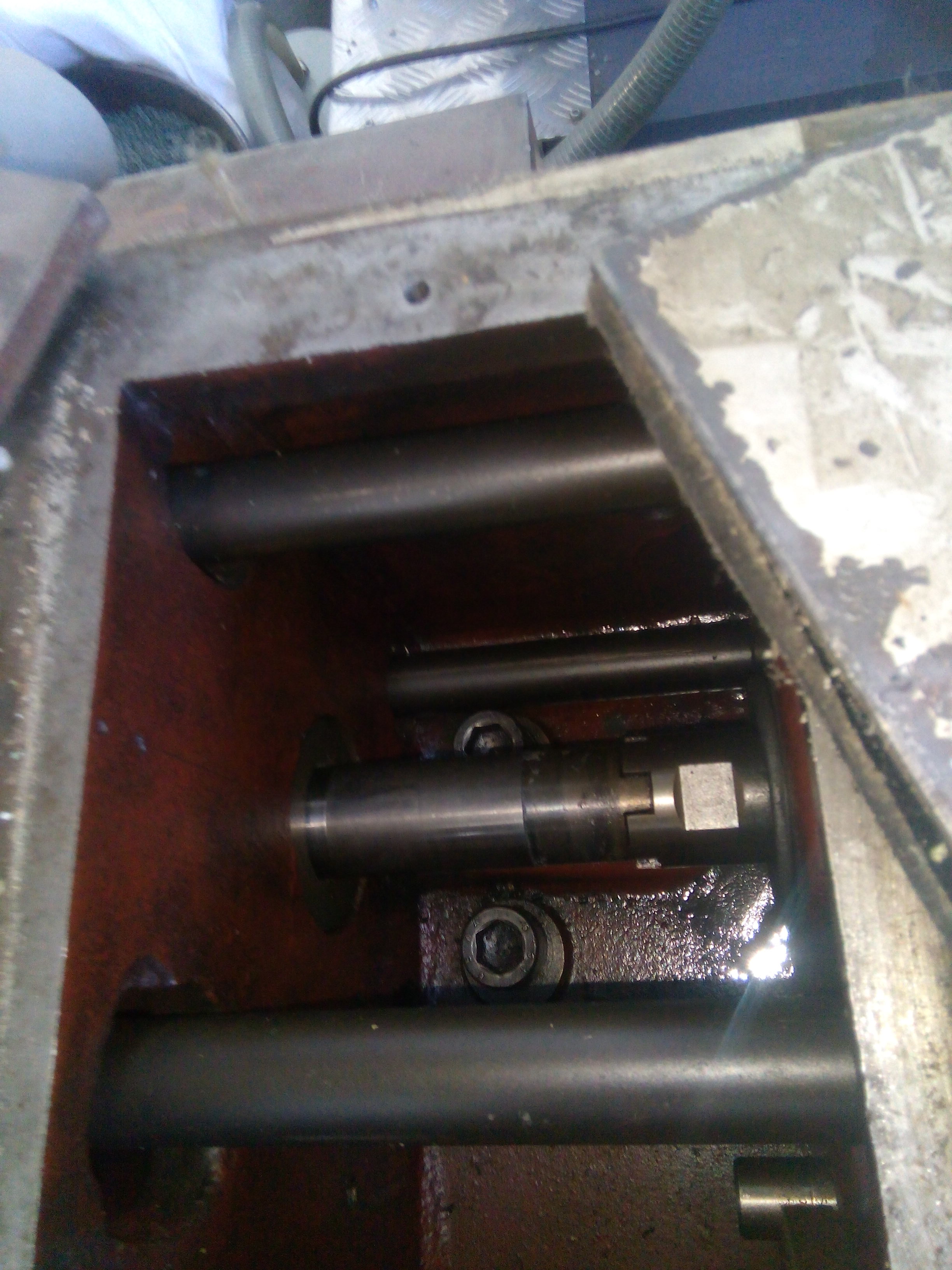

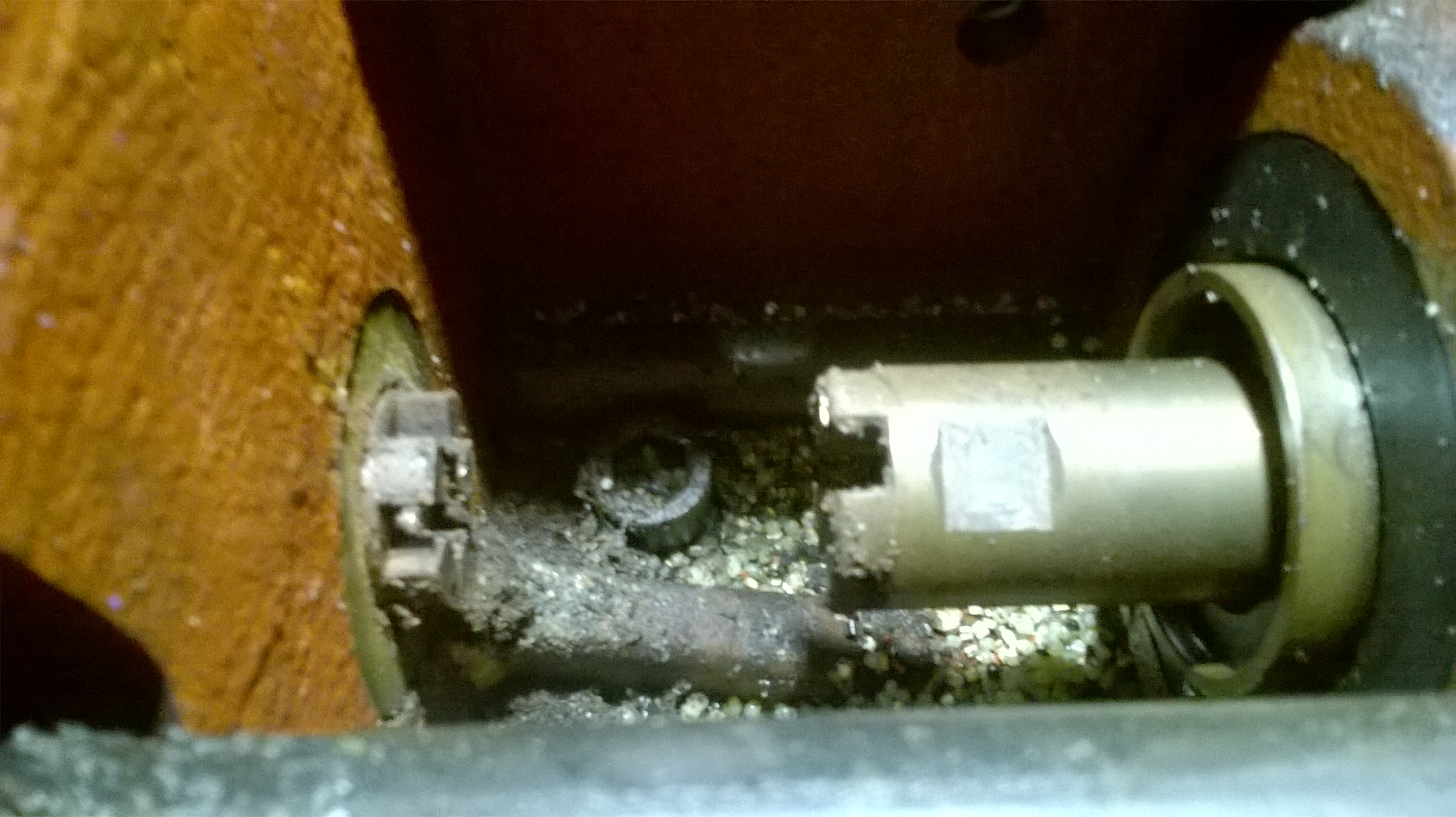

Концевой S48 (нижний палец) конец порции впрыска.Хорошо видна канавка на которой S48 по мере расходывания порции впрыска должен остановить этот процесс, но он проскакивает эту канавку и поршень давит до упора пока не выдавить из сосуда остатки пластмассы

MONITORING 8 писал(а): 24 дек 2020, 13:35 Концевой S48 (нижний палец) конец порции впрыска.Хорошо видна канавка на которой S48 по мере расходывания порции впрыска должен остановить этот процесс, но он проскакивает эту канавку и поршень давит до упора пока не выдавить из сосуда остатки пластмассы
На этой фотографии, у Вас выкручен винт который соединяет гидроцилиндр с шнком. Зазора между винтом и штоком (по вашему канавки) не дожно быть.
Шток с головкой винта должен полностью пройти концевик "Конец впрыска" (S4048) чтобы включить реле времени "Выдержка под давлением впрыска" Д01.

Концевики видно что родные, это не вырез а выкрученный винт. Диаметр шляпки ибусного винта условно равен диаметру штока. Когда винт закрычен, этой "канавки" нет и реле времени начнет работать только после того как над коцевиком небудет металла.

В сравнении модификаций не силен пульт другого вида а вот по гидравлику на Ваш суд

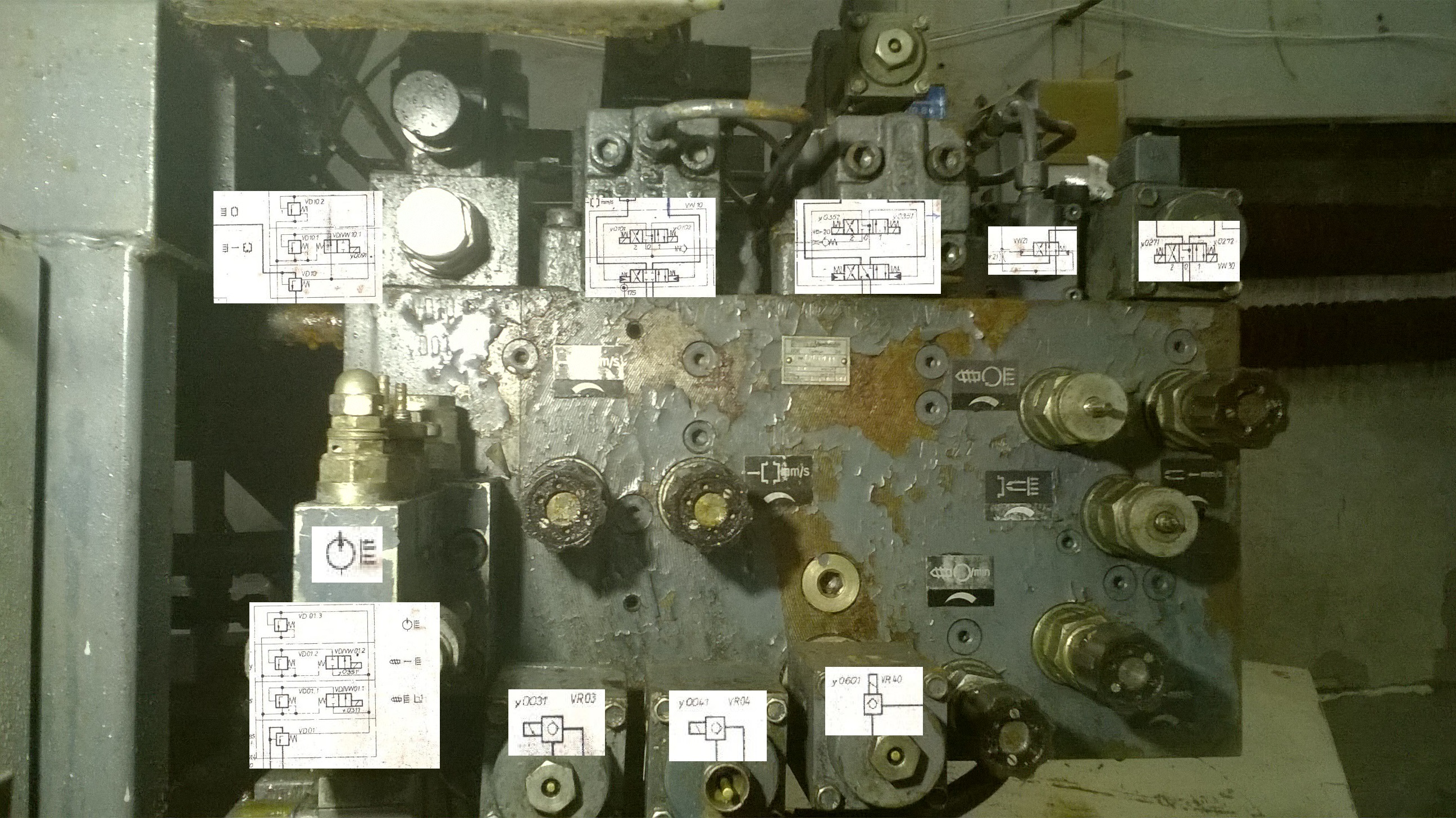

Составные части гидравлики станка KuASY 170/55 пресс форма и что за ней, пульт

У вас Винт выкручен и идет сбой программы, потому что сначала с концевика S4048 съезжает шток и тут же головка болта наезжает на него. Зазора между штоком и шляпкой винта (болта) недолжно быть download/file.php?id=16557&mode=view
Этот винт соединяет шнек и гидравлический цилиндр в этом месте
А) download/file.php?id=16558&mode=view
Б) download/file.php?id=16566&mode=view
Вот еще подсказка из этой же темы download/file.php?id=16580&mode=view

Хорошо, попробуйте сместить этот концевик с помощью этого "барашка" в направления стрелки.
170 куаси.JPG (59.67 КБ) 8858 просмотров
