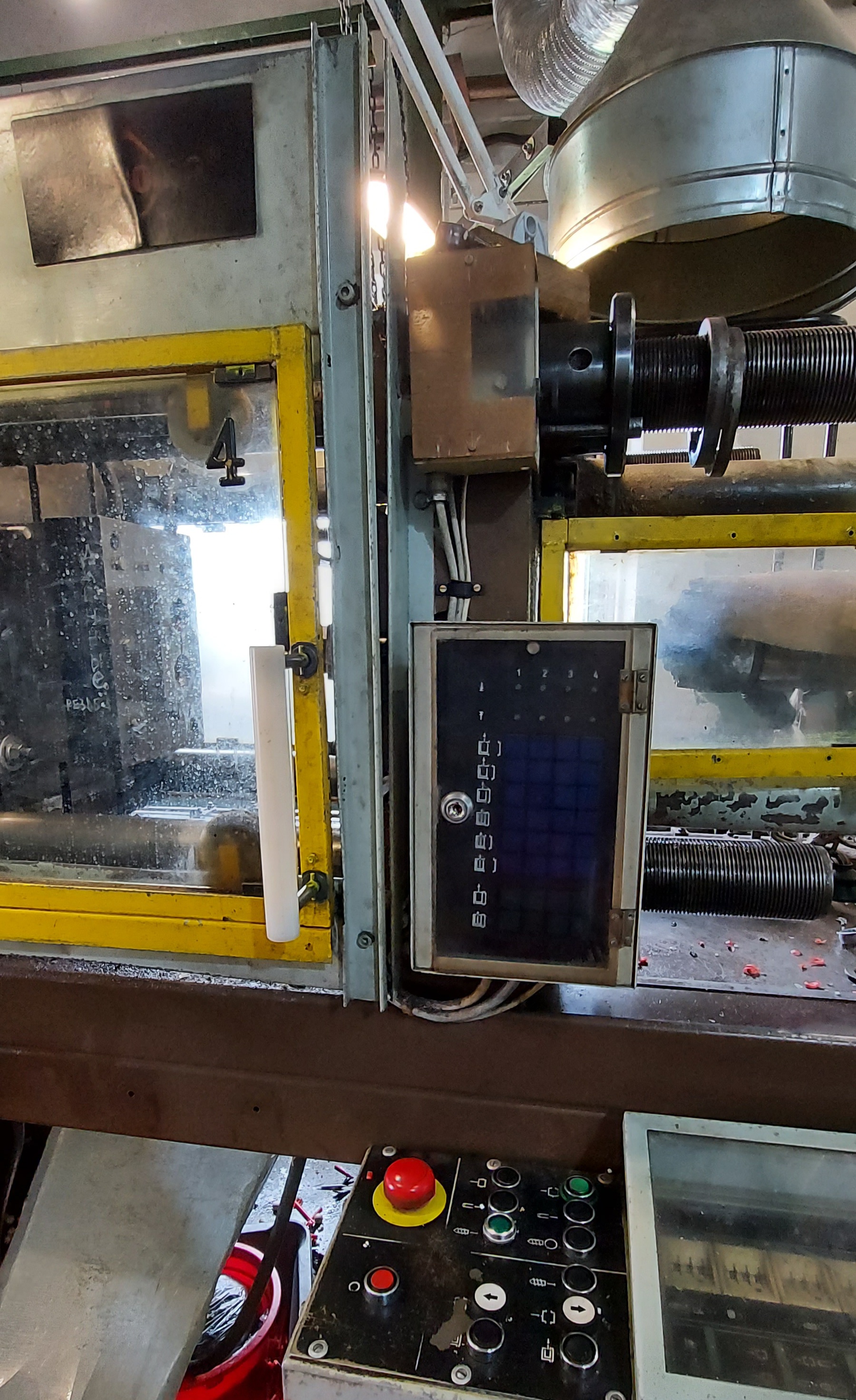

Добрый день!
На этой машине предусмотрена работа с гидрознаками. Аж четыре штуки!
Форма с двумя знаками.
Верхний, шток. Ввод/вывод.
Нижний, резьба.
Непонятно алгоритм работы.
Верхний знак работает в паре с концевиками.
Нижний без концевиков.
При нажатии на кнопку смыкания формы, загорается ошибка 16 (стержень в конечном положении).
На нижний ни как концевой не примудрить!
Кто нибудь работал на такой машине?

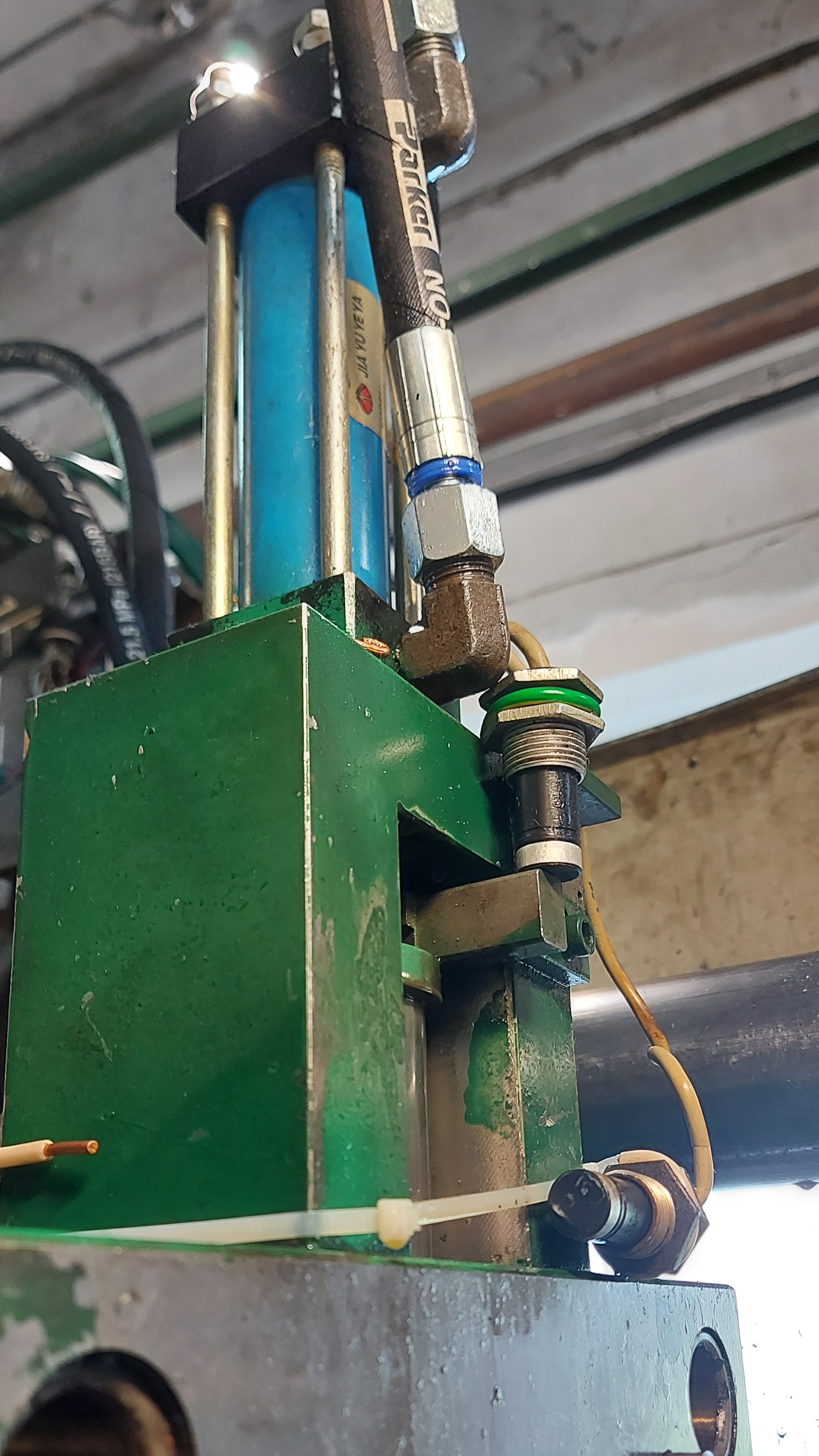

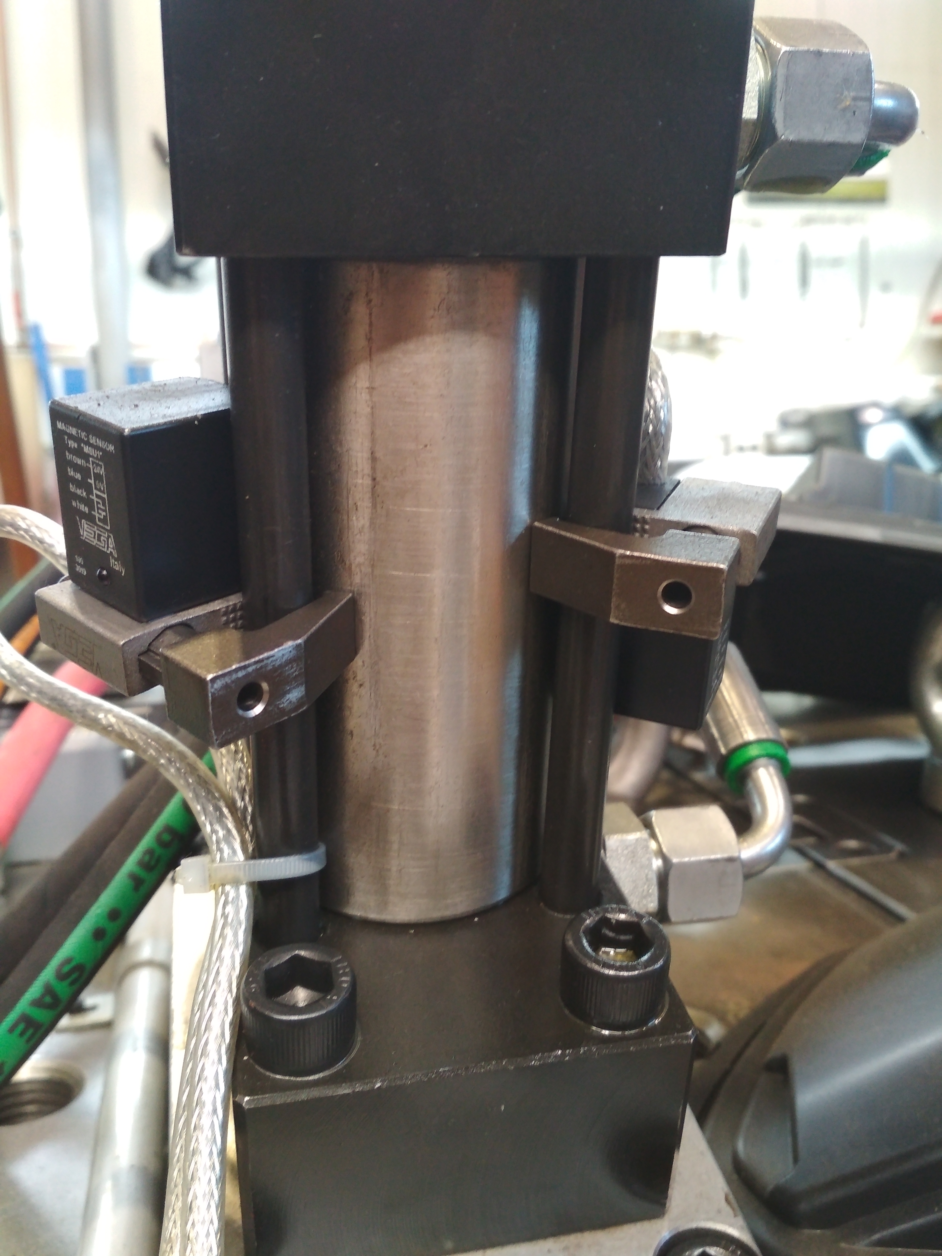

Сейчас посмотрел ещё раз на фото . Понял ,что не совсем прав. Или читаю не внимательно. Оба цилиндра сидят на одной гидравлике, знаки едут совместно ? Или нет? При этой конструкции , я бы ех на одну посадил. Не стал бы я всё-таки рисковать и пускать по времени. Не сработают по какой-либо причине, поотрываете. Мой совет, если форма ваша и надолго , посмотрите вот такие датчики . Не надо будет плясать с лепестками, тем более места нет . Они висят прямо на цилиндре . Но нижний , как к нему прилепить ? Стоят думаю не много, китайские. Я думаю пойдут на все цилиндры такого строения. Электрик наверняка есть ?

Артур69 писал(а): 15 сен 2020, 21:09 Сейчас посмотрел ещё раз на фото . Понял ,что не совсем прав. Или читаю не внимательно. Оба цилиндра сидят на одной гидравлике, знаки едут совместно ? Или нет? При этой конструкции , я бы ех на одну посадил. Не стал бы я всё-таки рисковать и пускать по времени. Не сработают по какой-либо причине, поотрываете. Мой совет, если форма ваша и надолго , посмотрите вот такие датчики . Не надо будет плясать с лепестками, тем более места нет . Они висят прямо на цилиндре . Но нижний , как к нему прилепить ? Стоят думаю не много, китайские. Я думаю пойдут на все цилиндры такого строения. Электрик наверняка есть ?
Работа по времени не предусмотрена. Только концевики. Стоят индуктивные.

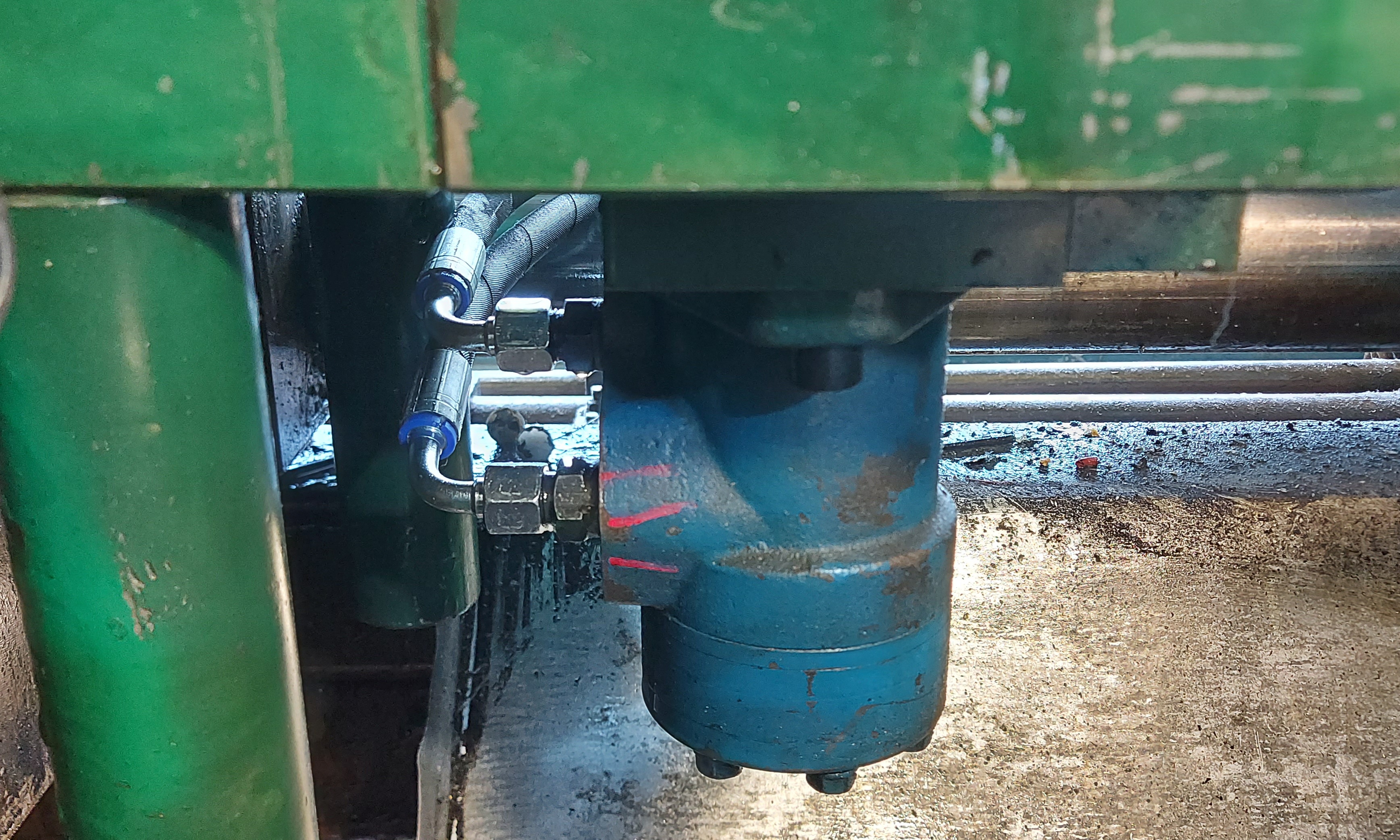

На машине можно подключить до 4х гидрознаков. Каждый не зависим от другого. На верху п/ф цилиндр, с ним проще. Внизу что то типа гидромотора, вращает знак с резьбой. Как с резьбовыми гидрознаками поступают?

А , теперь понятно. Rotierender Kernzug :ny_tik: . Поворачиваемый знак . На него концевик наверное не прилепишь. Поэтому у вас только на верхнем. А нижний крутится сначала в одну сторону , затем , перед открытие в другую. Я про них только слышал . Сам к сожалению не работал. Могу ошибаться.

Олька писал(а): 16 сен 2020, 13:36Внизу что то типа гидромотора, вращает знак с резьбой. Как с резьбовыми гидрознаками поступают?
Судя по фото не типа, а именно гидромотор.
Конструктор формы должен был предусмотреть какой-то элемент (например, шток) для концевика, который связан с этим знаком. Или подумать над доработкой формы.

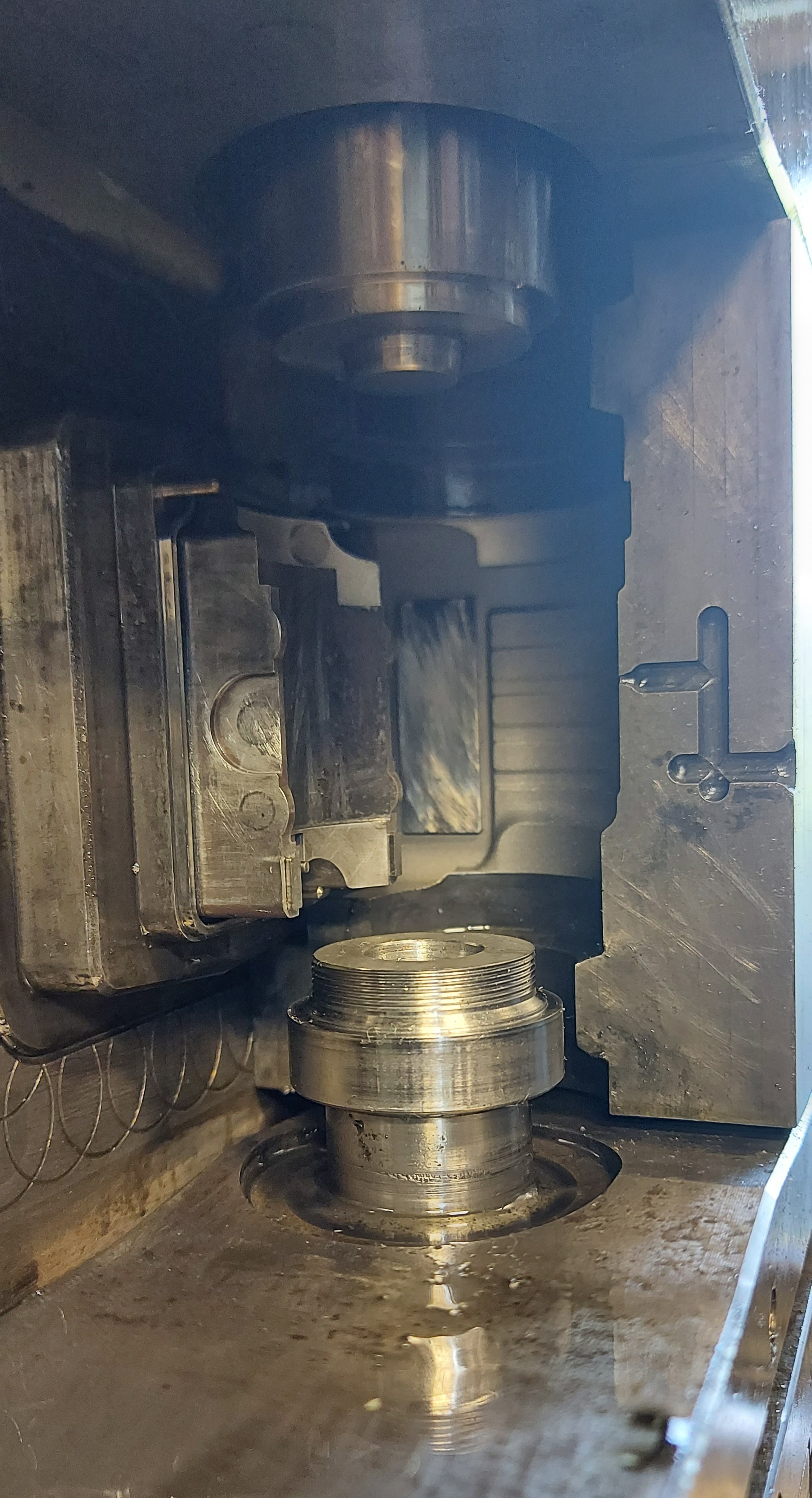

Форма не наша.
Разобралась!
С верхним знаком, машина работает сама. А вот резьбовой на кнопку (только на откручивание) нажимать надо.
Немцы конечно молодцы! Мы не надеялись что она ещё сможет с такими формами работать. Эта машина делалась по заказу московского завода по производству детских игрушек. Последний раз она работала с п/ф с гидрознаками в 90е. И все. Дальше ширпотреб. И мы её купили в августе 16го. Работает по сей день!
