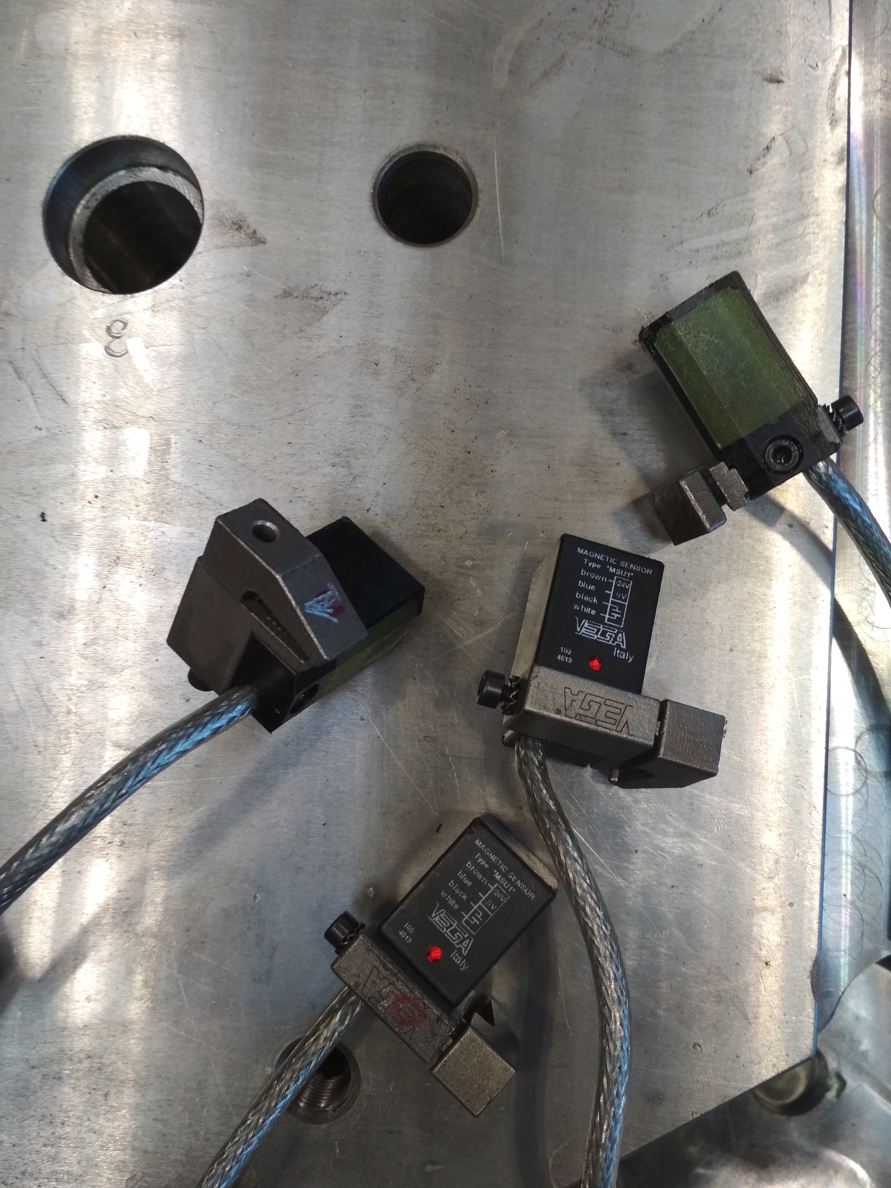

Добрый день!
На этой машине предусмотрена работа с гидрознаками. Аж четыре штуки!
Форма с двумя знаками.
Верхний, шток. Ввод/вывод.
Нижний, резьба.
Непонятно алгоритм работы.
Верхний знак работает в паре с концевиками.
Нижний без концевиков.
При нажатии на кнопку смыкания формы, загорается ошибка 16 (стержень в конечном положении).
На нижний ни как концевой не примудрить!
Кто нибудь работал на такой машине?

На такой машине не работал. Но общий принцип думаю для всех. Движение знаков может устанавливаться по положениям концевиков , так же по времени. Второе конечно не очень надёжно, но иногда по другому никак. Ставьте просто больше времени. Знак заезжает , время вышло , форма поехала. Важно знать какой знак когда должен ехать . В закрытой форме после сжимания , в открытой , перед выталкивателем и. т д. Вариантов много. Но эти два в основном используется. Обычно на неподвижной части знаки заезжают после сжатия и выезжают перед открытием . Но я думаю вы вкурсе. В вашем случае я бы один ехал на концевых, другой по времени. Ещё на старых машинах ставится не просто, при открытии или закрытии формы, а нужно выставлять значение когда какой должен ехать. Может у вас также.

Сейчас посмотрел ещё раз на фото . Понял ,что не совсем прав. Или читаю не внимательно. Оба цилиндра сидят на одной гидравлике, знаки едут совместно ? Или нет? При этой конструкции , я бы ех на одну посадил. Не стал бы я всё-таки рисковать и пускать по времени. Не сработают по какой-либо причине, поотрываете. Мой совет, если форма ваша и надолго , посмотрите вот такие датчики . Не надо будет плясать с лепестками, тем более места нет . Они висят прямо на цилиндре . Но нижний , как к нему прилепить ? Стоят думаю не много, китайские. Я думаю пойдут на все цилиндры такого строения. Электрик наверняка есть ?

Олька писал(а): 15 сен 2020, 13:57При нажатии на кнопку смыкания формы, загорается ошибка 16 (стержень в конечном положении).
Возможно, банально попутаны местами концевик исходного и конечного положения?
На каждом знаке желателен концевик исходного положения. Посмотрите, может можно его примудрить не на цилиндр, а в форму.

Артур69 писал(а): 15 сен 2020, 21:09 Сейчас посмотрел ещё раз на фото . Понял ,что не совсем прав. Или читаю не внимательно. Оба цилиндра сидят на одной гидравлике, знаки едут совместно ? Или нет? При этой конструкции , я бы ех на одну посадил. Не стал бы я всё-таки рисковать и пускать по времени. Не сработают по какой-либо причине, поотрываете. Мой совет, если форма ваша и надолго , посмотрите вот такие датчики . Не надо будет плясать с лепестками, тем более места нет . Они висят прямо на цилиндре . Но нижний , как к нему прилепить ? Стоят думаю не много, китайские. Я думаю пойдут на все цилиндры такого строения. Электрик наверняка есть ?
Работа по времени не предусмотрена. Только концевики. Стоят индуктивные.
На машине можно подключить до 4х гидрознаков. Каждый не зависим от другого. На верху п/ф цилиндр, с ним проще. Внизу что то типа гидромотора, вращает знак с резьбой. Как с резьбовыми гидрознаками поступают?

А , теперь понятно. Rotierender Kernzug :ny_tik: . Поворачиваемый знак . На него концевик наверное не прилепишь. Поэтому у вас только на верхнем. А нижний крутится сначала в одну сторону , затем , перед открытие в другую. Я про них только слышал . Сам к сожалению не работал. Могу ошибаться.

Олька писал(а): 16 сен 2020, 13:36Внизу что то типа гидромотора, вращает знак с резьбой. Как с резьбовыми гидрознаками поступают?
Судя по фото не типа, а именно гидромотор.
Конструктор формы должен был предусмотреть какой-то элемент (например, шток) для концевика, который связан с этим знаком. Или подумать над доработкой формы.
Форма не наша.
Разобралась!
С верхним знаком, машина работает сама. А вот резьбовой на кнопку (только на откручивание) нажимать надо.
Немцы конечно молодцы! Мы не надеялись что она ещё сможет с такими формами работать. Эта машина делалась по заказу московского завода по производству детских игрушек. Последний раз она работала с п/ф с гидрознаками в 90е. И все. Дальше ширпотреб. И мы её купили в августе 16го. Работает по сей день!
