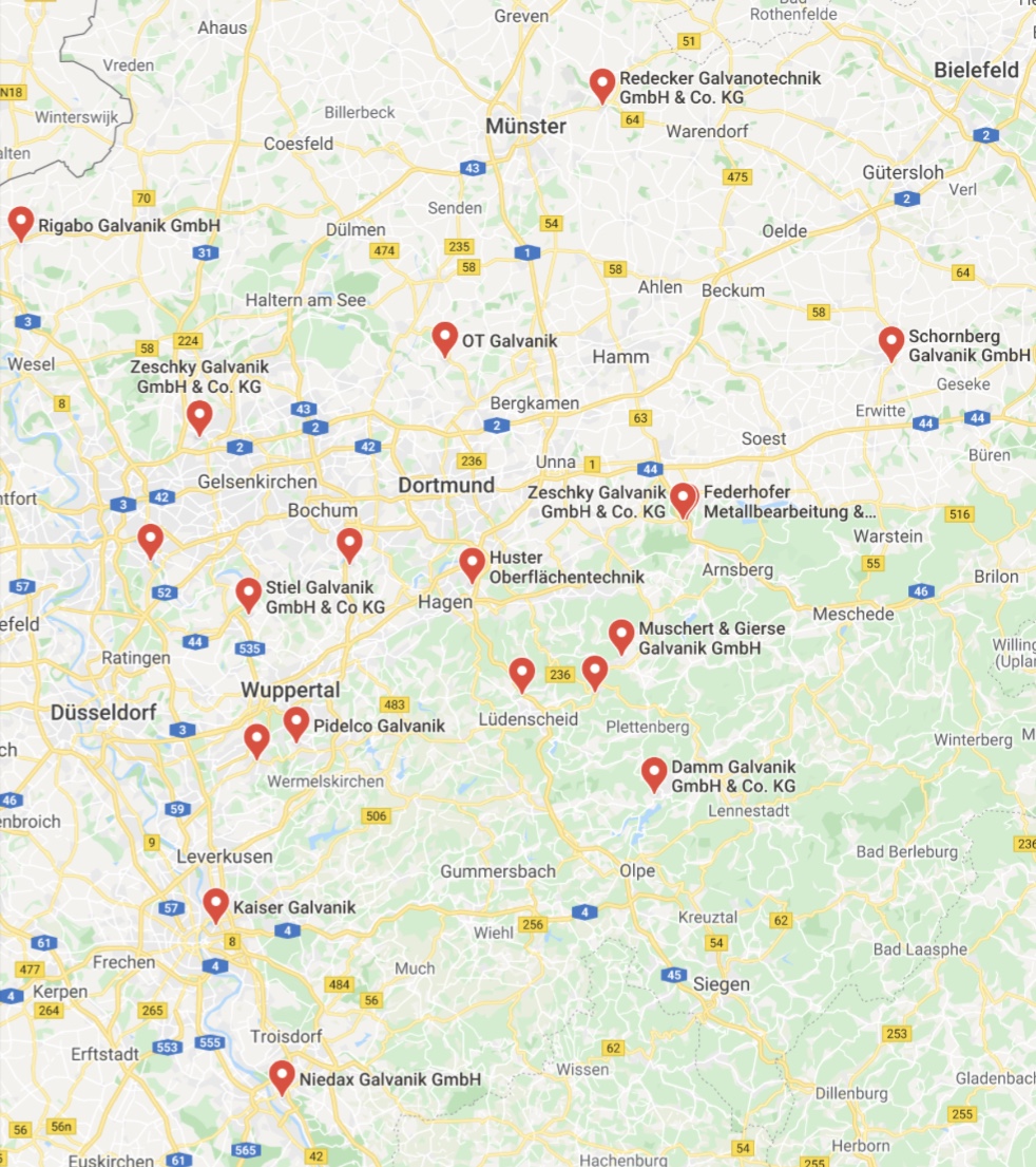

:sh_ok: . Не ожидал . Но почему ? Это всегда было выгодное предприятие. Просто из интереса глянул в близлежащих окрестностях сколько гальвано фирм . Вот что получилось.
И это только крупные фирмы.

Артур69 писал(а): 04 сен 2020, 14:52 :sh_ok: . Не ожидал . Но почему ? Это всегда было выгодное предприятие. Просто из интереса глянул в близлежащих окрестностях сколько гальвано фирм . Вот что получилось.
Я не специалист в этой области, но мне кажется, что это гальванопокрытие пластиков - весьма тонкая технология. Поставляется (если говорить про Европу) двумя немецкими компаниями. Рынок таких покрытий в РФ относительно небольшой и стал расти относительно недавно, поэтому инвестиций нет. В начале 2010х хотели зайти турки, но что-то не срослось.

Фирм, которые хромируют металл, довольно много. Про пластик там ничего не написано.

#9 Сообщение Артур69 » 04 сен 2020, 18:18
Наверное вы правы. Я всегда думал что они связаны. Вот поискал. В Германии 176 фирм по гальванике пластмасс. https://www.wlw.de/de/suche/kunststoffgalvanisierung. Это просто для инфо , может интересно.
