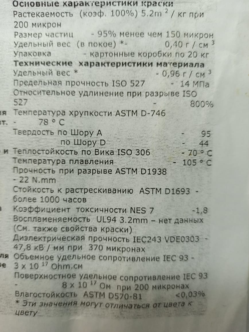

Дорогие специалисты и специалистки !
Для нужд химического производства (для покрытия металлических труб) требуется термопластичная полимерно-порошковая краска со следующими техническими характеристиками:
Удельный вес - 0,96 г/см 3
Предельная прочность ISO 527 - 14 МПа
Относительное удлинение при разрыве ISO 527- 800 %
Температура хрупкости ASTM D-746 78° C
Твердость по Шору А - 95
Твердость по Шору D - 44
Теплостойкость по Вика ISO 306- 70 ° C
Температура плавления - 105 °C
Прочность при разрыве ASTM D1938 - 22 N. mm
Стойкость к растрескиванию ASTM D1693 - более 1000 часов
Коэффициент токсичности NES 7 - 1,8
Воспламеняемость UL94 3.2mm - нет данных
Диэлектрическая прочность IEC243 VDE0303 - 47,8 кВ / мм при 370 микронах
Объемное удельное сопротивление IEC 93 - 3 x 10 17 Ohm,
Поверхностное удельное сопротивление IEC 938 х 10 17 Ом при 200 микронах
Влагостойкость ASTM D570-81 <0,03%
Говорят,раньше краска поставлялась из Италии, сейчас нужна какая-то замена. Есть даже возможность изготовить
краску самостоятельно, но нет представления о составе. Есть некоторые предположения, что краска -на основе
полиамида 12, смешанного с EVA или POE (но это не точно). Буду рад любой информации и предположениям!

Вопрос: растекаемость при указанных 105 или :-): ... Способ нанесения: через камеру или пистолет ... и фактическую ... с которой работали температуру укажите ... не забудьте перечислить для каких агрессивных сред ... или вся таблица ... :smu:sche_nie:

А вообще распространен Рилсан 11 ... в т.ч. окрашенный в массе ... и тогда итальянцы здесь не причем ... :-):

Да, но у Рилсана (и Рилсамида) температура плавления около 180 градусов , а тут 105...

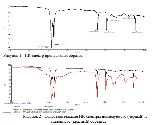

В общем, принесли образец краски (черного цвета).
ПТР 190 х 2,16 кгс = 2,8
при 105-110 градусах размягчается (в тонком слое-плавится)
горит и пахнет по "полиолефиновому"
в воде плавает
адгезия к металлу высокая (пластометр еле отчистил).
Действительно похоже на EVA (типа клей-расплав в порошке).
Но меня всё равно терзают сомнения...

По ИК выходит сополимер этилена с акриловой кислотой. Но содержание акриловой кислоты 20% кажется каким-то очень высоким. И ПТР при 190х2.16 всего 2.8 г\10 мин...

#12 Сообщение Maks42 » 24 июл 2020, 09:11
Таки Elvaloy, но я бы пробовал EVA.
Сажа очень сильно сажает ПТР.

По свойствам ближе EAA с содержанием AA около 12%.
Начните с Сэвилен 11306-075.
