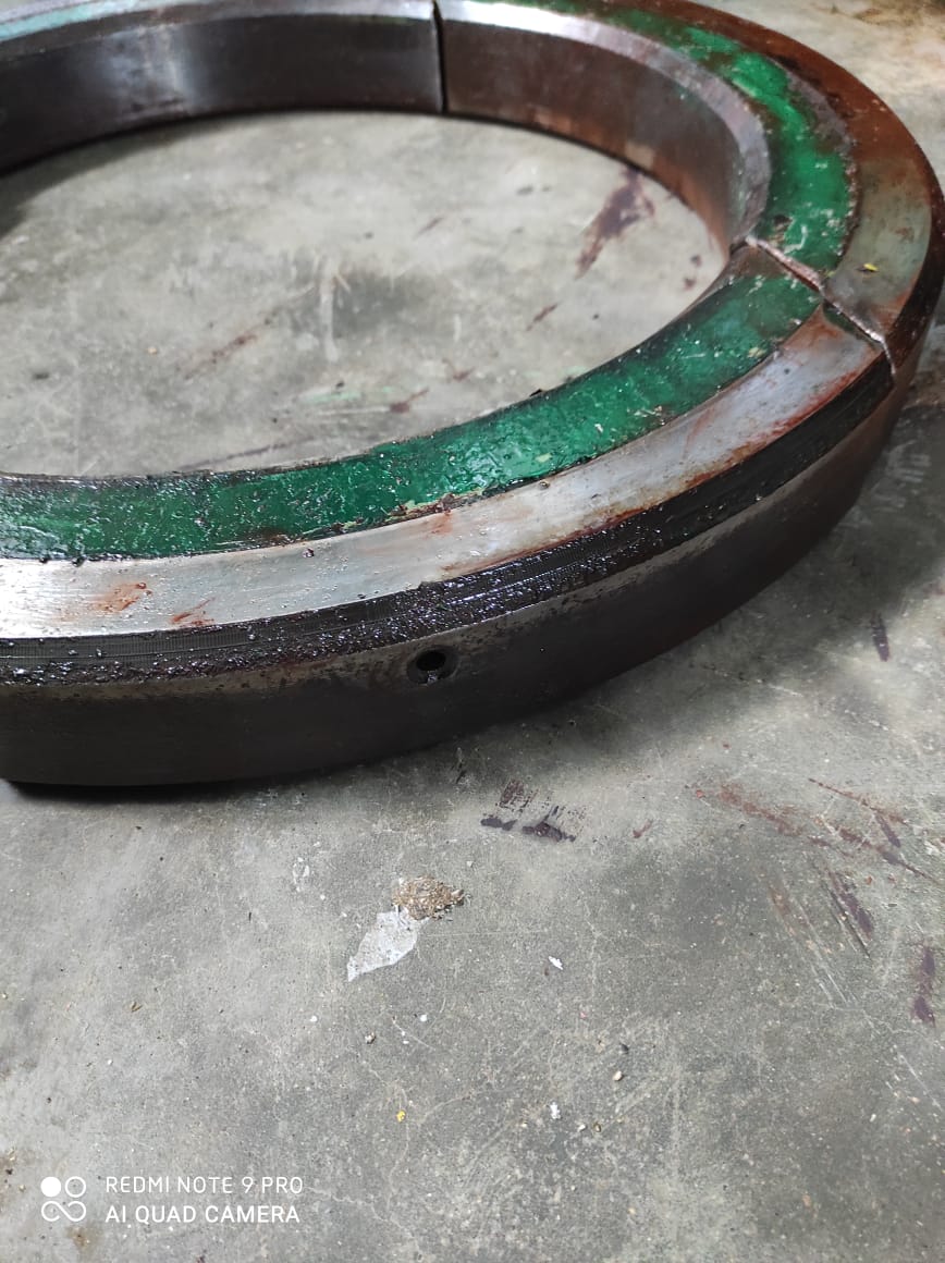

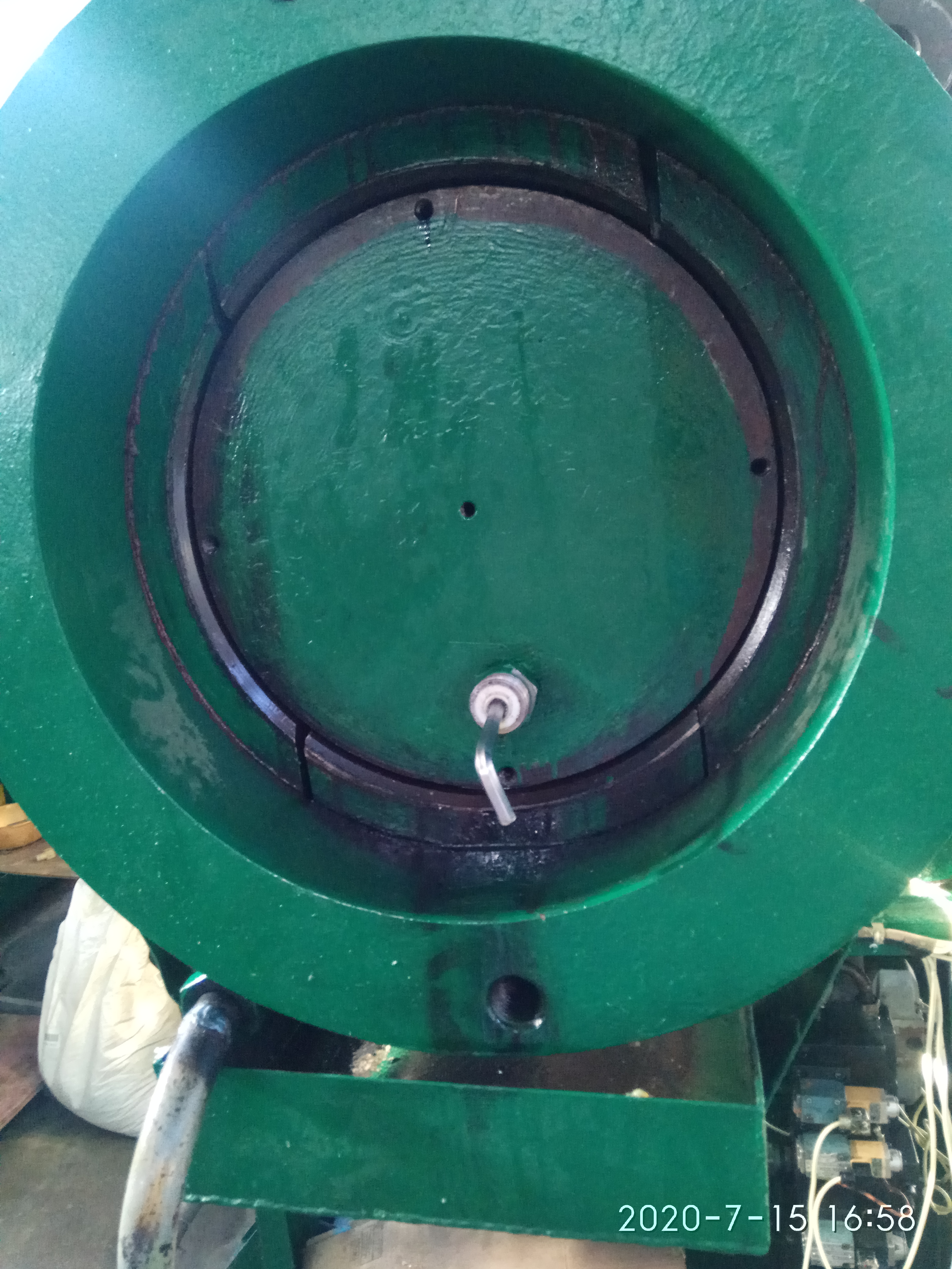

Добрый день, подскажите пожалуйста порядок разборки цилиндра запирания с торцовой стороны ( появилась значительная утечка масло с этой стороны ).

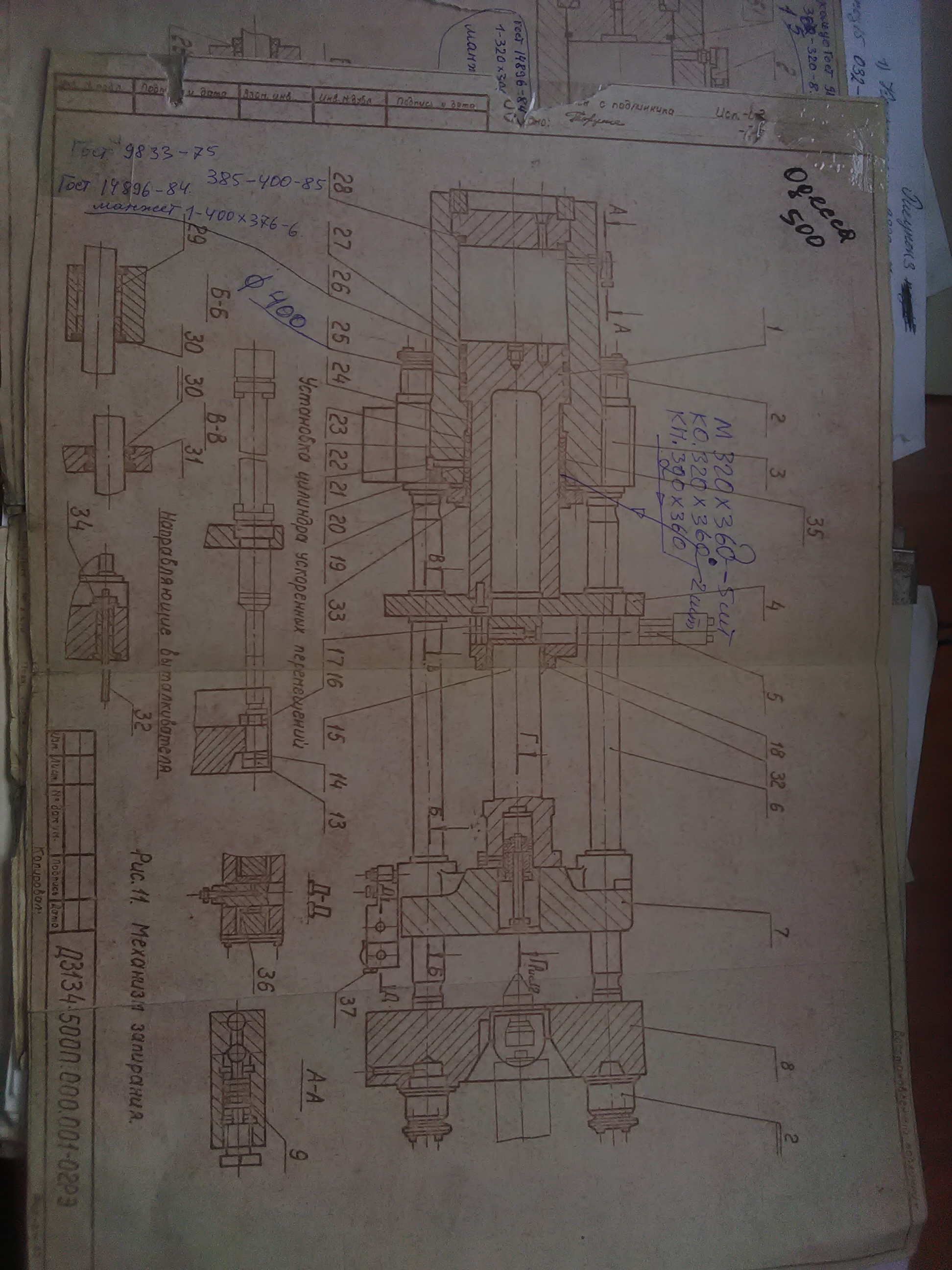

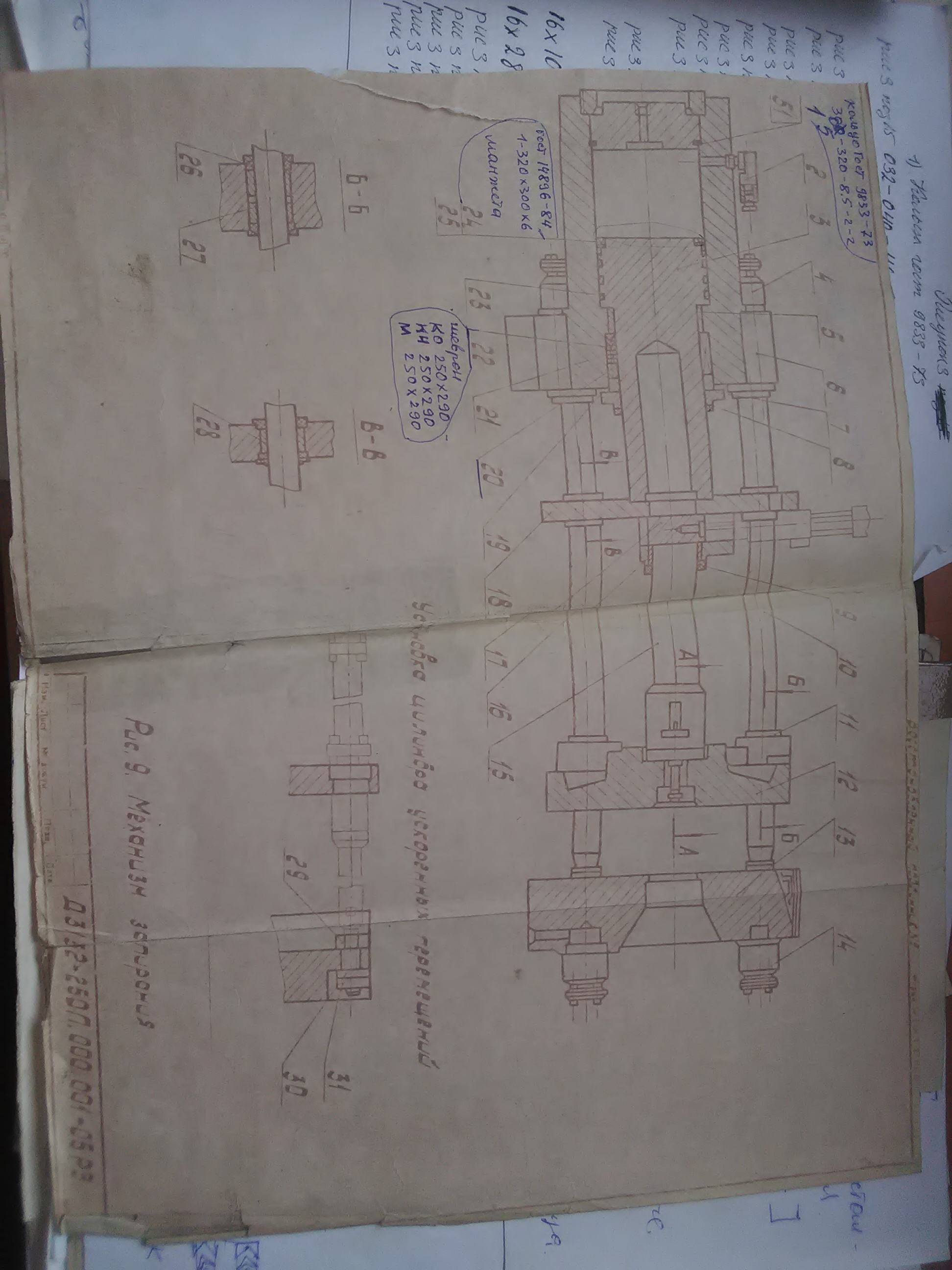

Мы имеем чертежи на д3132-250. И на Д3134-500. Ищите чертеж на Д3136.

Менял, немного забыл. По моему нужно спец ключем приспособой вначале вкрутить центральную крышку для освобождения разрезного кольца. Затем вынуть сегменты, извлечь крышку с уплотнением. Кто помнит, поправит. Или продавливается внутрь для снятия сегментов. Давно было лет 35.

Вячеслав,спасибо за отклик...,вопрос,каким образом вдавить кольцо внутрь цилиндра, с кувалды .... ? Промежуточную плиту в каком положении лучше оставить или можно разбирать независимо от ее положения ? Схемы г.цилиндра запирания на 3136 не нашел,остальные практически все есть,а нужной нет...(как всегда).

Надо пробовать долбануть, будет освобождать сегменты или нет. По кругу отверстия. Там резьба есть? Надо цепляться за них, рычаг и пробовать провернуть. Может сидеть туго. Много лет подвергалась деталь сильным нагрузкам. В каком положении без разницы. Масло слить. В заднем положении меньше сливать.

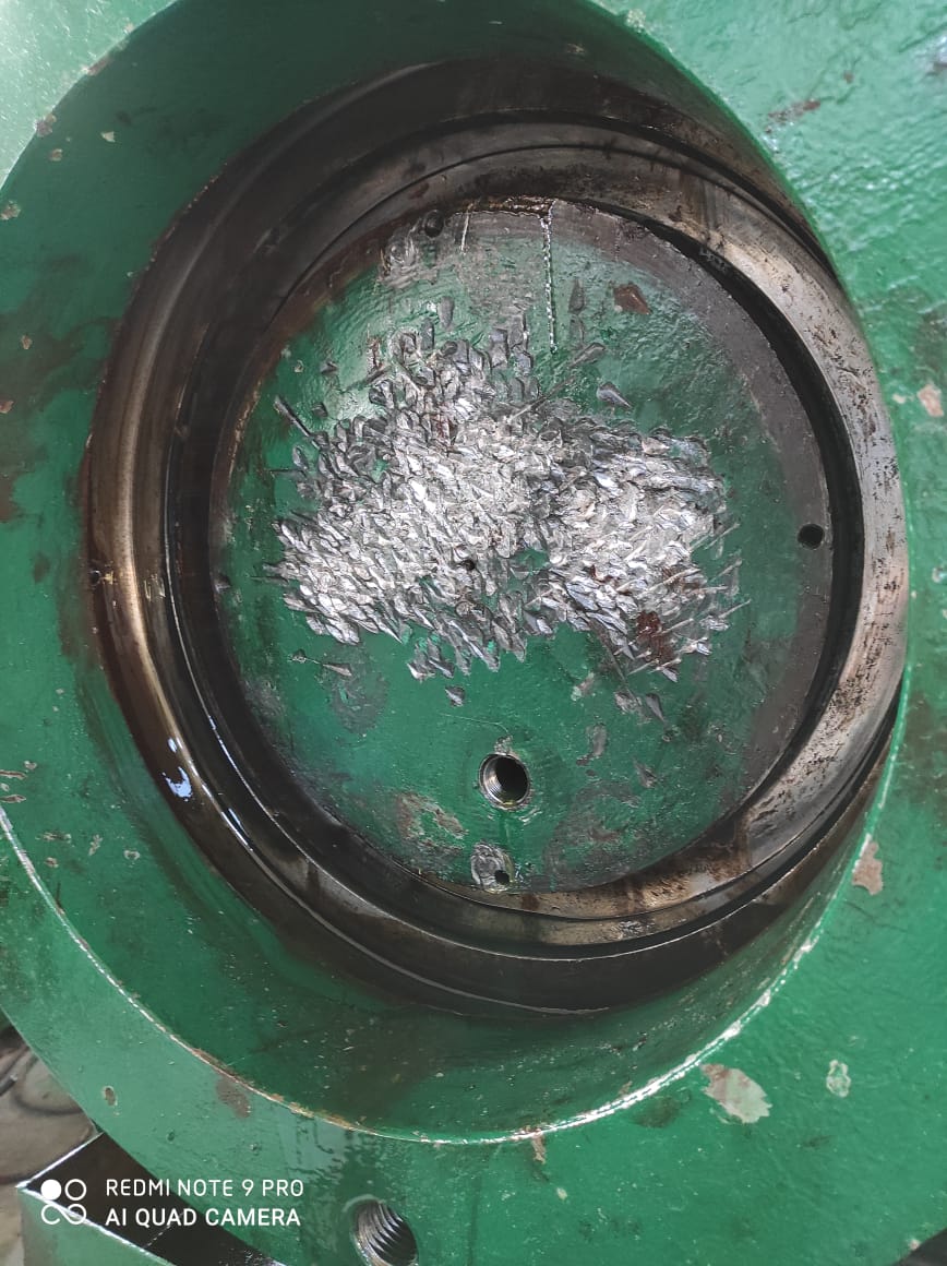

Центральная деталь продвинулась внутрь цилиндра на 3 см. Я тут секретарем подрабатываю. Из ватцапа сюда и обратно. Обед.

Фиксирующий болтов я не заметил по присланным фото. Кольца полу, вышли после подачи крышки внутрь цилиндра.
Сообщения: 5753
Re: Цилиндр запирания тпа 3136 (Одесса)
#14 Сообщение ЗЮМ » 28 июл 2020, 23:08

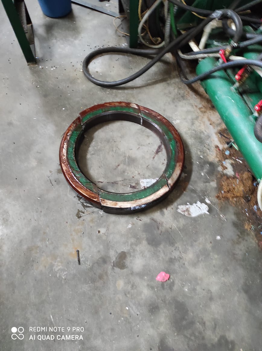

Вот здесь сухари сегменты уже сняты и мы видим проточку и перекрытие полуколец, сегментов, сухарей в замок.

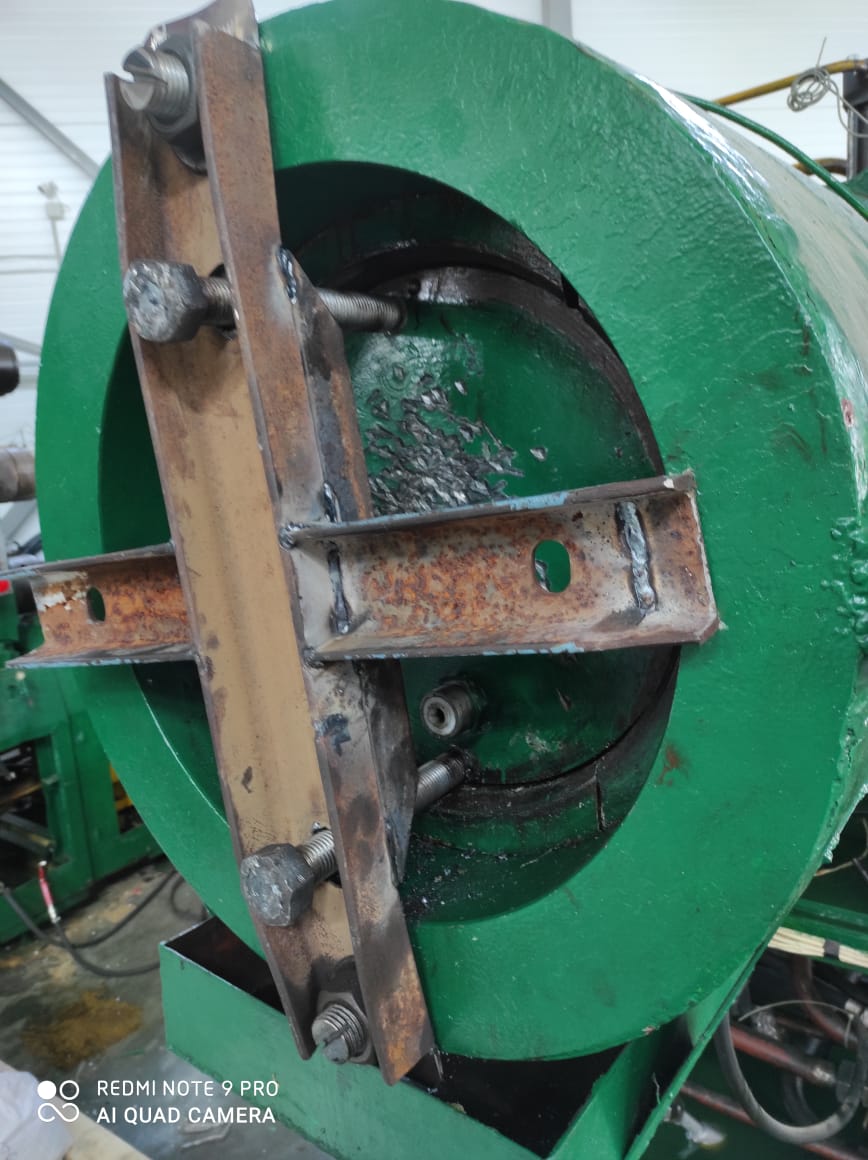

Общим завтра Ильшат извлечет крышку и пришлет фото в профиль и место уплотнения. Сидит плотно. От долговременного давления металл ушёл в плюс по наружнему диаметру. Две смены давили и стучали. Болгарочкой надо будет шлифануть край.

ЗЮМ писал(а): 16 июл 2020, 14:10 Мы имеем чертежи на д3132-250. И на Д3134-500. Ищите чертеж на Д3136.
А вот на чертежах Д3132 и Д3134 видны сухари пунктир болтов, и похоже резьба. Но это Д 3136. 1000 к. Поискать надо в Яндекс картинках. Или запросить фото у Ильшата. Для ясности понимания на молекулярном уровне.

И как бы полукольца вышли без вдавливания? И где эти фиксирующий болты.? Вот завтра и сравним с пятисоткой.

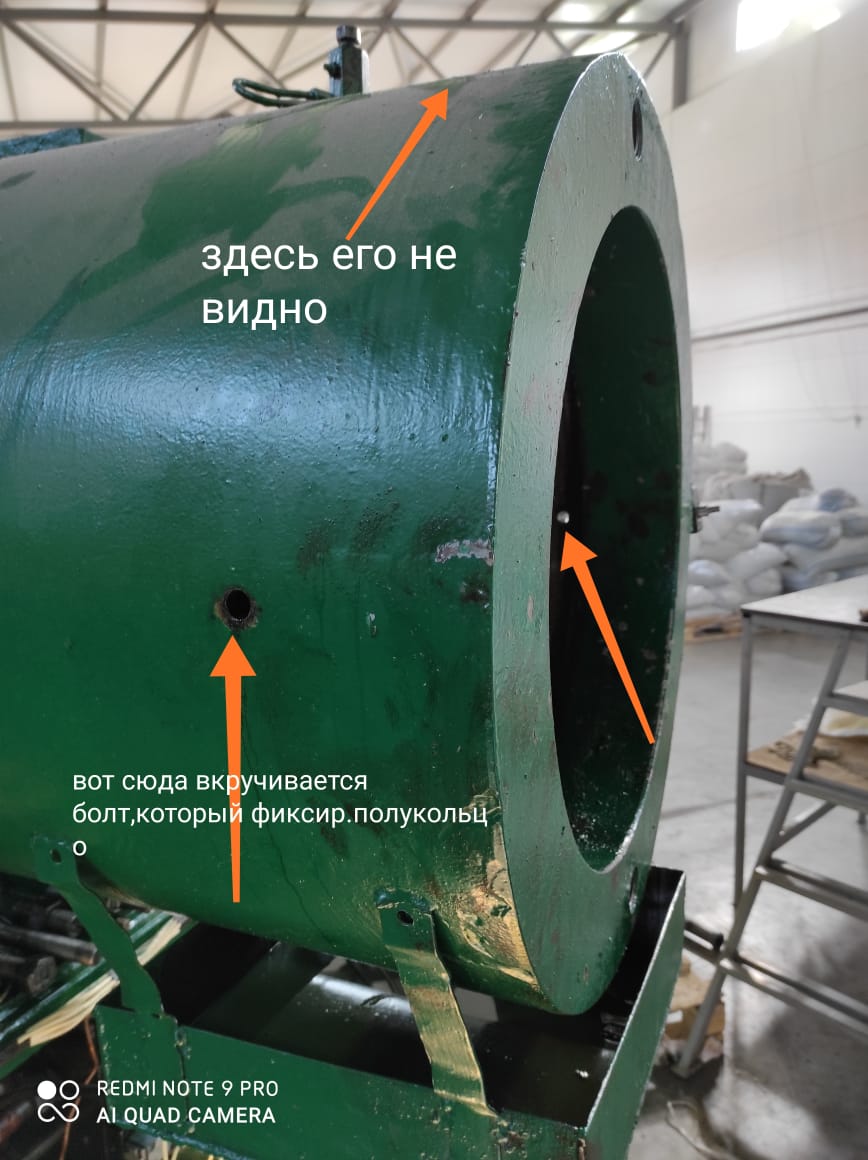

Фиксирующие болты полуколец есть,но пока блин не вдавишь, их не вытащишь ,хоть там есть болты или их нет,фото завтра выложу ,

Здесь же на старте явно видно что полукольца вынуть невозможно не продвиныв крышку сначала вперёд. Перекрыт путь выхода самой крышкой. Причём тут фиксирующий болты? И где они вообще.

Ещё раз смотрим, вот здесь вы крышку ни как вперёд не продвините, буртик внутри гильзы цилиндра. Да ту другая система. Которую и имел ввиду Karakol. А Ильшат продвинул см на пять,шесть. Уважаемый Karakol , что скажите? Ильшат, понял хоть что меня заело? И не хрена не просто, в трёх соснах засели.

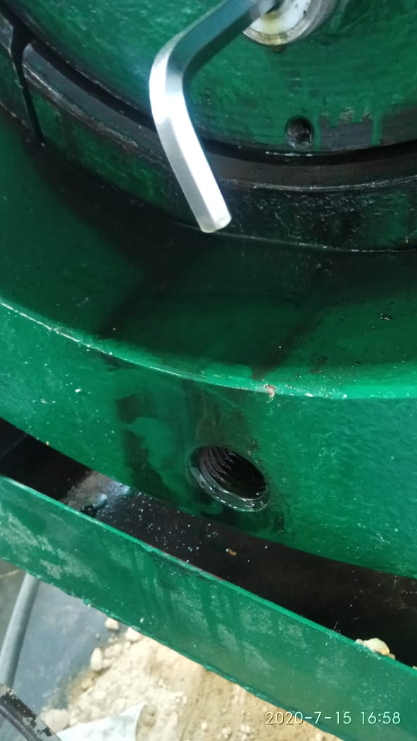

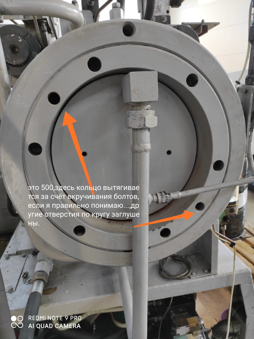

С фиксирующими болтами полуколец разобрались, есть такие с боку гильзы цилиндра и в полукольца отверстия с резьбой, технологические для удобства сборки. Но без продвижки крышки вперёд , сухари полукольца не вынуть.Тянем блин на волю меняем уплотнение. Бригада ставит новый НАР на пятисотку. Тайм-аут. Ну а на пятисотке устройство, судя по фото, большая гайка, в гильзе резьба прижимает до упора в буртик внутри гильзы крышку. Сходится мысль с чертежам. Два болта стопорят гайку. Сухарей полуколец нет. Вроде так. А крупные отверстия по кругу для крутящего момента. Вставляем пальцы цилиндрические и ломом хорошим крутим. Выкручиваем большую гайку и приспособой со шпильками вытягивает блин крышку, без продвижения вперёд ( буртик) вроде все, продолжим.
