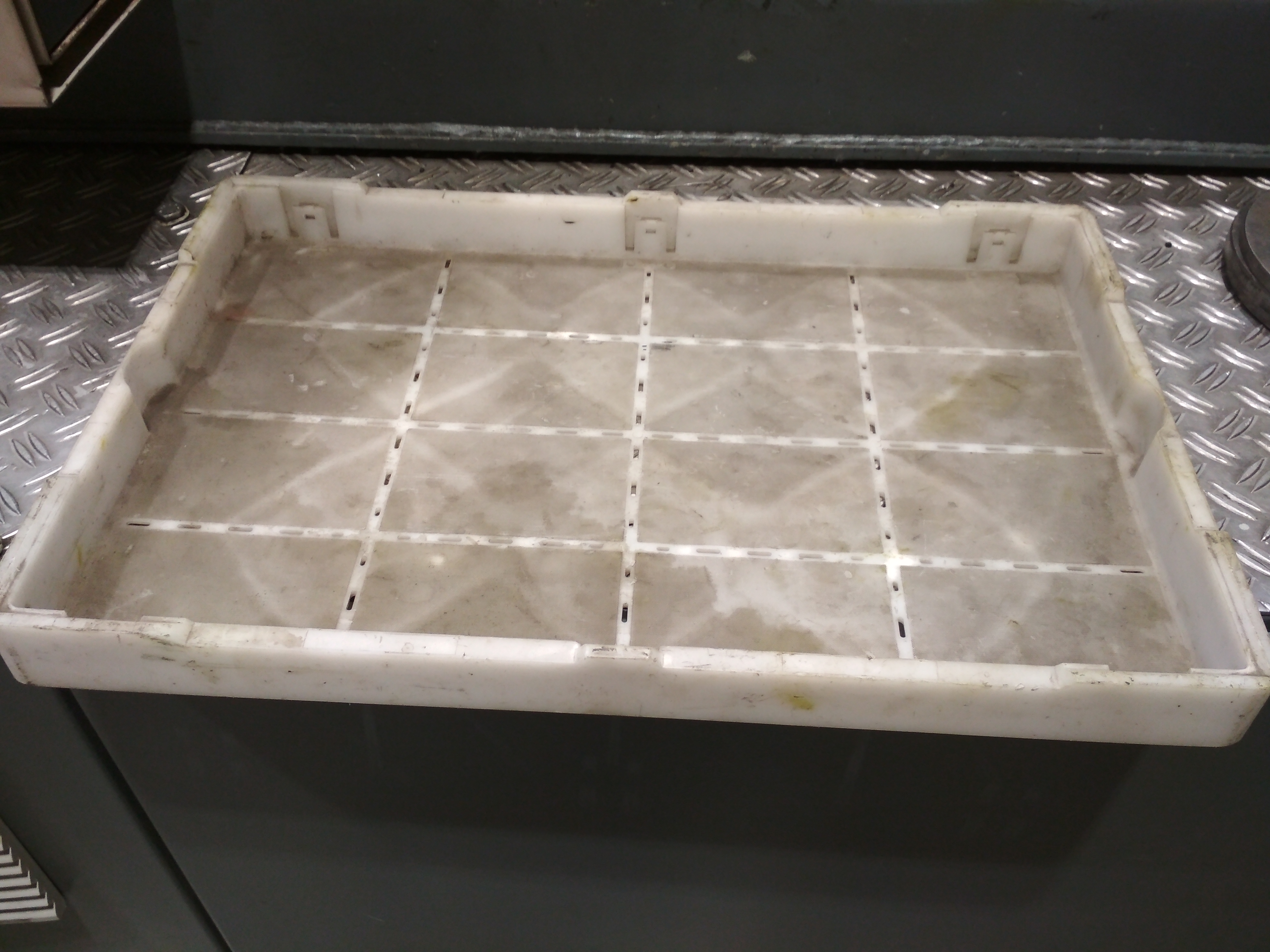

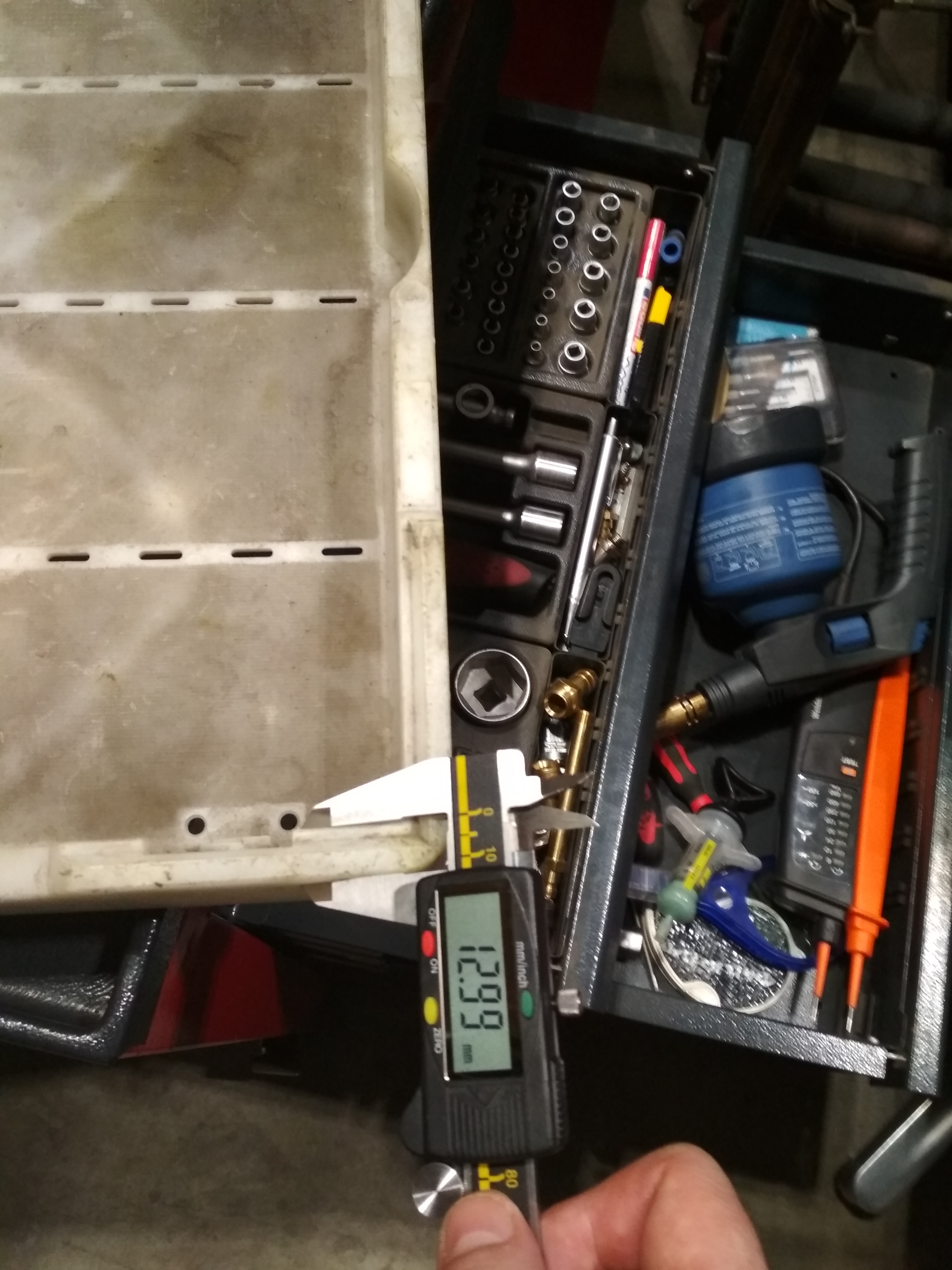

А можно я залезу своим композитным рылом?
Снизу параллельно 3 дюралевых профилька п-образных, или квадратных, да на вытяжные заклёпки, решит проблему прогибания, аж бегом. Сечение 8х8, стенка 1 - за глаза.
Тиражи, насколько я понял, у Вас не большие, так-что вполне себе вариант

Тигирь писал(а): 10 июн 2020, 01:03 А можно я залезу своим композитным рылом?
Вариант рабочий для малых партий, но когда партии в сотни штук, то надо что-то делать с технологией/сырьем.

#17 Сообщение Sergpolimer » 10 июн 2020, 11:10
Reader писал(а): 10 июн 2020, 10:22 Вариант рабочий для малых партий, но когда партии в сотни штук, то надо что-то делать с технологией/сырьем.
Дюралевые профиля, как советует уважаемый Тигирь, можно заменить на ребра жесткости, однако придется немного доработать форму

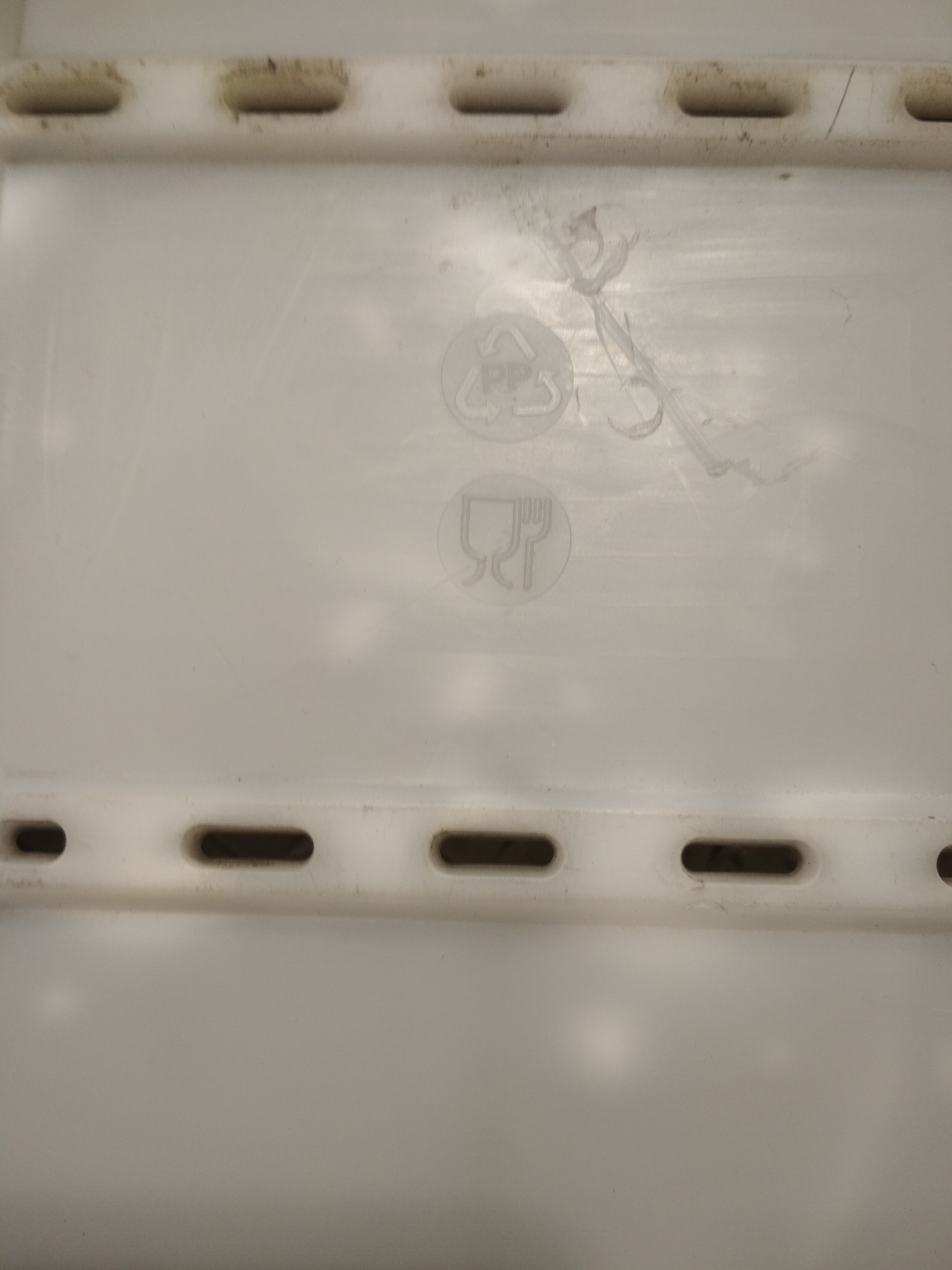

#18 Сообщение Тигирь » 10 июн 2020, 14:08
Несколько сотен, это вполне нормально. Заказывается резка и сверление профиля, хотя при минимальном оснащении мастерской это не проблема. Пневмозаклёпочник, и в путь. Примерно 2 минуты на лоток.
А если форму доработать, то профиль можно как закладные использовать. Но это я не рискнул предложить
