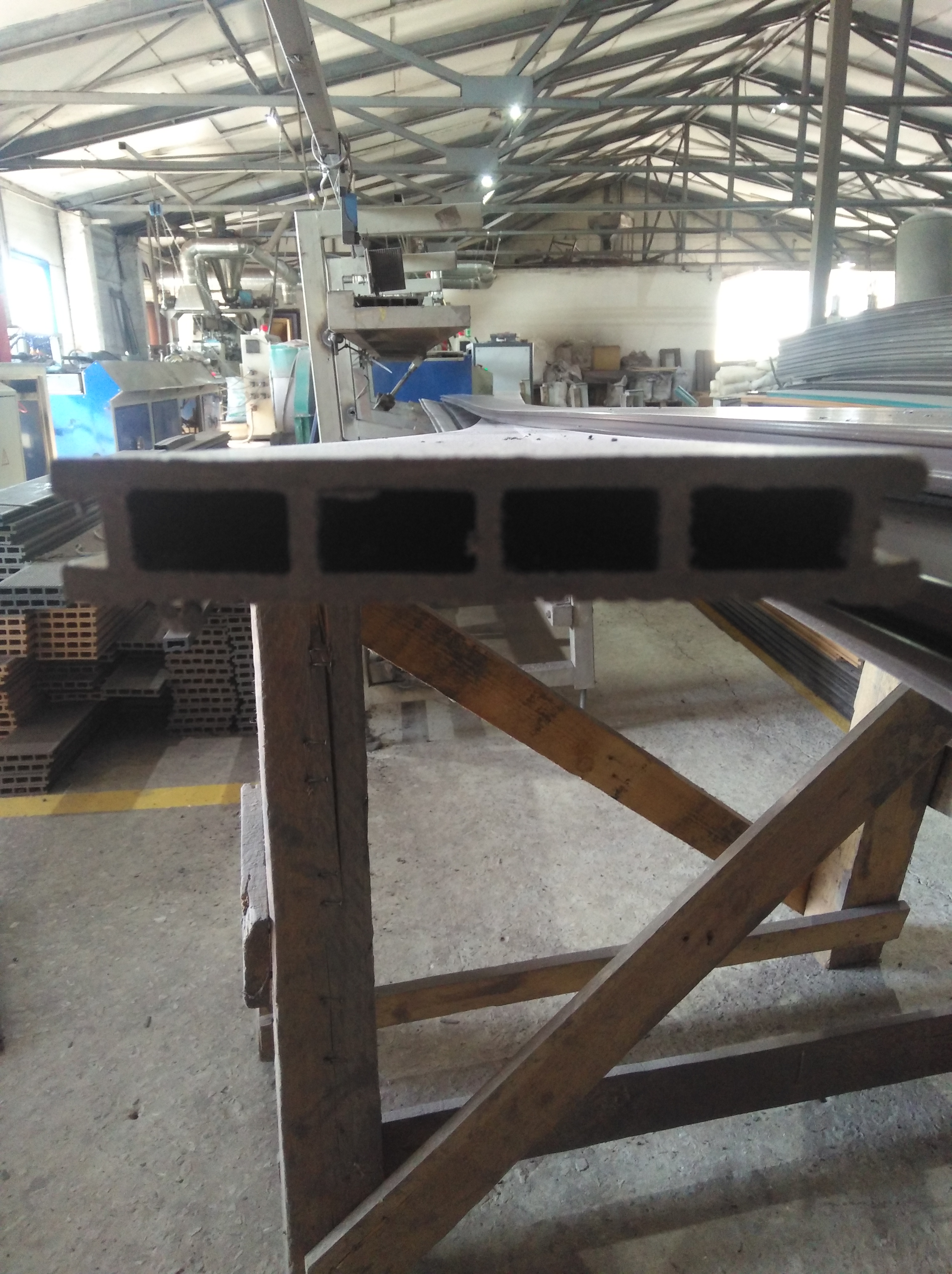

Здравствуйте, подскажите из-за чего изделие может поворачивать винтом. Данный дефект изделия появлялся постепенно. Пробовали разные температуры (фильера, зона смешивания, экструдер), охлаждение подавать по разному, на закручивание изделия совсем не повлияло. Пробовали и совсем без воды на очень маленькой скорости. Изделие закручивает в ту же сторону, что и вращается шнек. Высота винта зависит только от скорости выпуска, на маленькой скорости, он минимален, на рабочей скорости увеличивается. На 4 п.м. изделия 3 см на всех изделиях (разные фильеры). Экструдер одношнековый. Возможен ли такой дефект от износа "зоны смешивания"??? Или может еще есть причины?
Работаем на ПЭ.
Работаем на ПЭ.

Данный дефект возник давно? По началу изделие было в норме? Система охлаждения не забита ли часом? Терморегуляторы и термопары в исправности?

Re: ДПК, изделие винтом
хм.
такой эффект обычно называем "вертолетом"
он появляется от неправильного охлаждения. аля калибратор или текучесть массы. тип экструдера не влияет.
проверите для начала равномерность охлаждения и прямую горизонталь всей линии по поперечному уровню.

Линию всю проверяли по уровню до отрезного устройства (экструдер, пластификатор, ванна, отрезное устройство), фильеры вешаем строго по уровню. Термопары проверяли заведомо исправной с отдельным контроллером. Данный эффект появился в прошлом году, спустя 5 лет работы. Секции охлаждения на фильерах вскрывались и чистились от накипи, на "пальцах" фильер вскрывали заглушки и также все чистили.
Данный дефект начал появляться сначала на одной линии потом на второй. Разница в появлении где-то пол года. Линии возрастом отличаются в 1.5 года. По началу было все в норме.
Так же, если изделие полежит 3-4 суток, дефект усиливается, т.е. скручивает еще больше.

А можете фото или эскизы профилей выложить, и также, фото калибраторов с левой и с правой стороны?

Охлаждение калибратора, забитые каналы в нём. это первое что приходит на ум, но смущает то, что у вас на всех продуктах такая беда. Пробуйте из калибра выкручивать все пробки, продувать все каналы, чистить. У меня на раме ПВХ такая беда была очень долго, и казалось бы что водичка бежит, всё охлаждает, но гнёт по прежнему. На всё передумал, всё перепробовал, и на другую линию ставил инструмент, и так далее далее далее. Потом дошёл до одной мысли и она сработала: Вход в блок калибратора снизу, напротив нижнего канала вдоль плиты, там же где вход в эту плиту лежит канал вверх и вправо разносит охлаждение по верхнему контуру плиты. Возможно, что из-за накипи и прочего сопротивления, вода пробегала только по нижнему контору, и её не хватало, чтобы подняться на верхний контур (хотя давление и напор тоже регулировал). Я выкрутил пробку напротив верхнего контура и принудительно подал туда охлаждение.....кривизну как "бабки от шептали". Пробуйте. Даже если вам это не поможет, то хоть с другими опытом поделился.
П.С.: Опять же всё по месту нужно смотреть...

Завтра посмотрю, как вскрыть охлаждение (единственное место наверное, которое не вскрывали. Самое непонятное, то, что в то время, когда крутило изделие на одной линии, на другой линии это же изделие не крутило. Но у нас раздельно контур охлаждения внизу и отдельно вверху.AndreiNK писал(а): 12 май 2020, 14:02 Охлаждение калибратора, забитые каналы в нём. это первое что приходит на ум, но смущает то, что у вас на всех продуктах такая беда. Пробуйте из калибра выкручивать все пробки, продувать все каналы, чистить. У меня на раме ПВХ такая беда была очень долго, и казалось бы что водичка бежит, всё охлаждает, но гнёт по прежнему. На всё передумал, всё перепробовал, и на другую линию ставил инструмент, и так далее далее далее. Потом дошёл до одной мысли и она сработала: Вход в блок калибратора снизу, напротив нижнего канала вдоль плиты, там же где вход в эту плиту лежит канал вверх и вправо разносит охлаждение по верхнему контуру плиты. Возможно, что из-за накипи и прочего сопротивления, вода пробегала только по нижнему контору, и её не хватало, чтобы подняться на верхний контур (хотя давление и напор тоже регулировал). Я выкрутил пробку напротив верхнего контура и принудительно подал туда охлаждение.....кривизну как "бабки от шептали". Пробуйте. Даже если вам это не поможет, то хоть с другими опытом поделился.
Почему думаю, что может оказаться зона смешивания. Она пережила 3 новых шнека экструдера. С другой стороны, это просто труба под конус. Опять же, степень искривления зависит только от скорости, ни температура воды (даже ее отсутствие), ни температуры фильер и экструдера не влияют совсем.

А вы проверяли изделия на однородность состава по площади поперечного сечения? Наполненные композиты иногда достаточно сильно влияют на соотношения полимерная матрица-наполнитель. Если где-то содержание полимера больше, то и усадка там тоже больше. Ну и равномерность охлаждения, как писали выше. Если где-то канал закоксовался, во-первых, теплопроводность поверхности ухудшается, во-вторых площадь сечения уменьшается. И там как ни регулируй, распределение температур по зонам будет изменяться пропорционально.
Если скорость экструзии влияет, то по-моему это косвенно указывает на более качественное охлаждение в фильере
