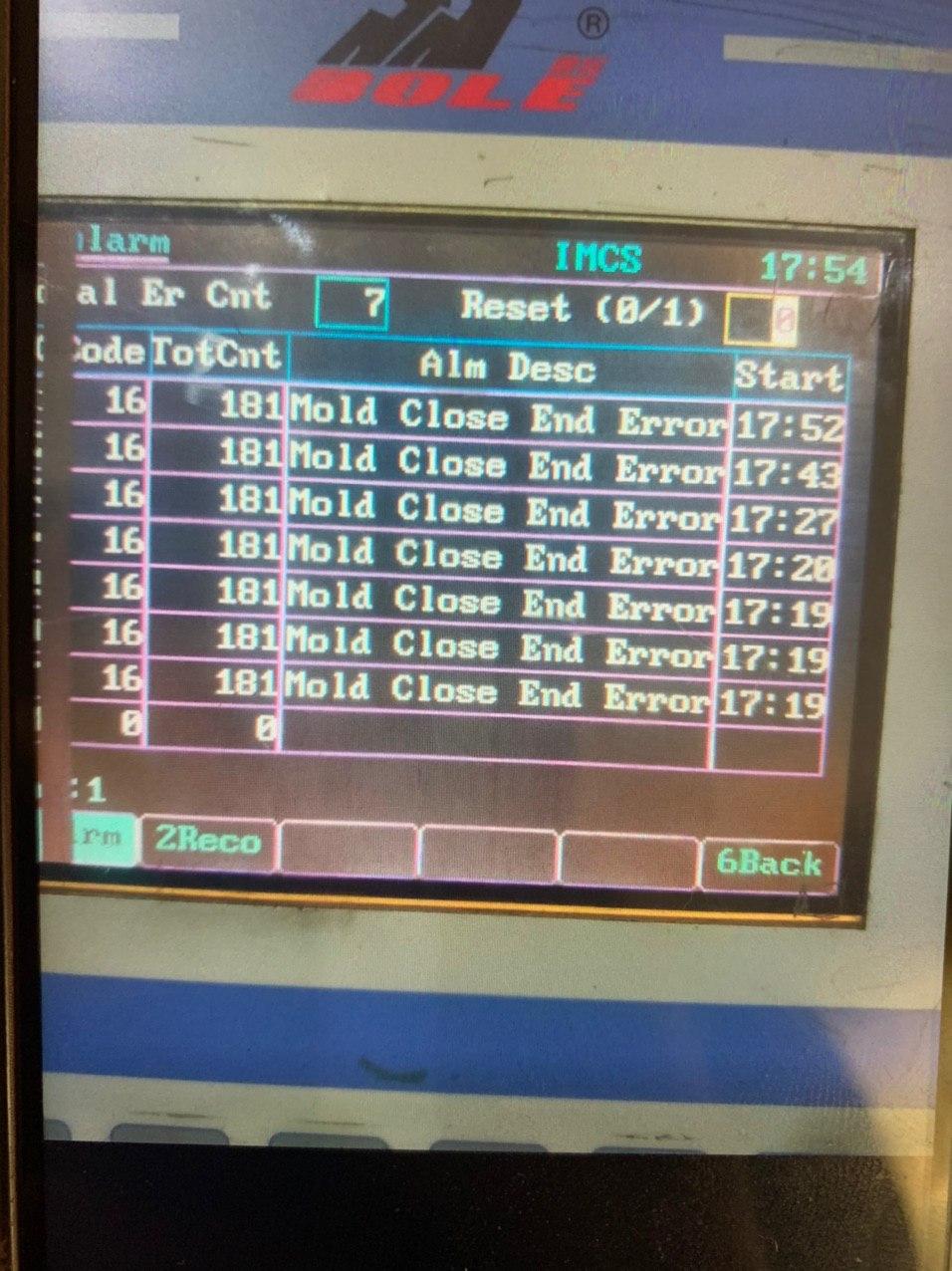

Помогите пожалуйста, т.к новичок, не могу разобраться при помощи документации. :ny_tik:
Станок: Китай Bole BLW 178
Ошибка: Mold Close End Error
Документация посылает в настройки
“Mold Close End Error” – Indicates the mold closing parameters during the last production cycle have been outside the preset limits. Check Monitor 1 for more details. Please refer to the Monitoring Settings 1 (Automatic Alarm) section of this manual for more information.
Но в разделе Monitoring Settings 1 (Automatic Alarm) документации ничего внятного нет :ne_vi_del:
Вот сама ошибка
Возможно проблема в этом?

Проверьте насколько распрямлены рычаги.
На крестовине смонтирован либо шток который нажимает на концевой при полном закрытии, либо бесконтактный датчик.
Еще проверьте точки активации высокого давления. У вас 30 стоит. Доходит ли форма до этого положения

Смысл данной ошибки: позиция механических деталей при закрытии формы вышла за пределы установленного допуска в настройках в течение контрольного времени. Одна из возможных причин - не сработал датчик конца закрытия формы. Также понаблюдайте за равномерностью изменения показаний соответствующего датчика линейных перемещений.

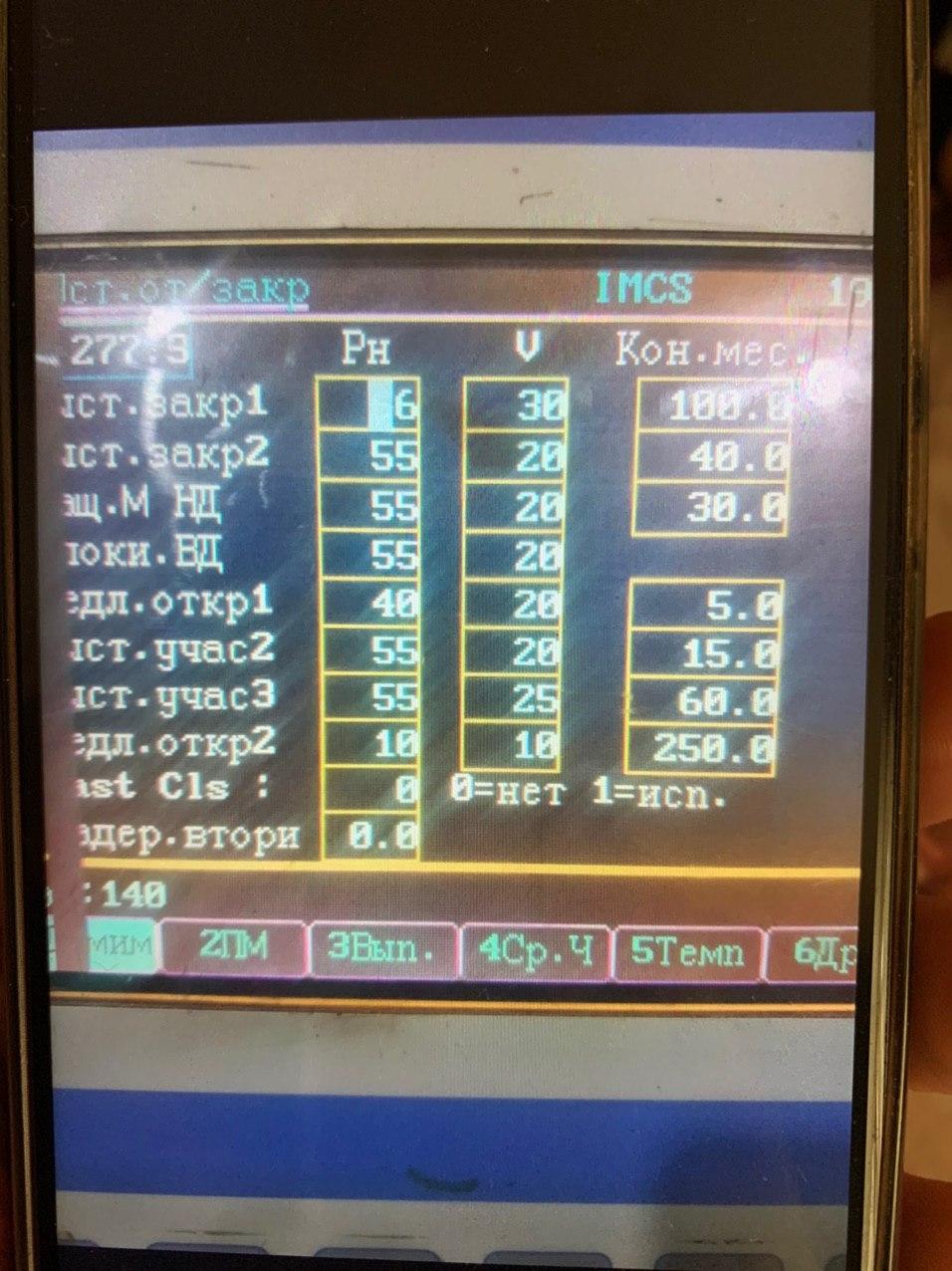

Высота формы 190мм, какие значения посоветуете выставить?

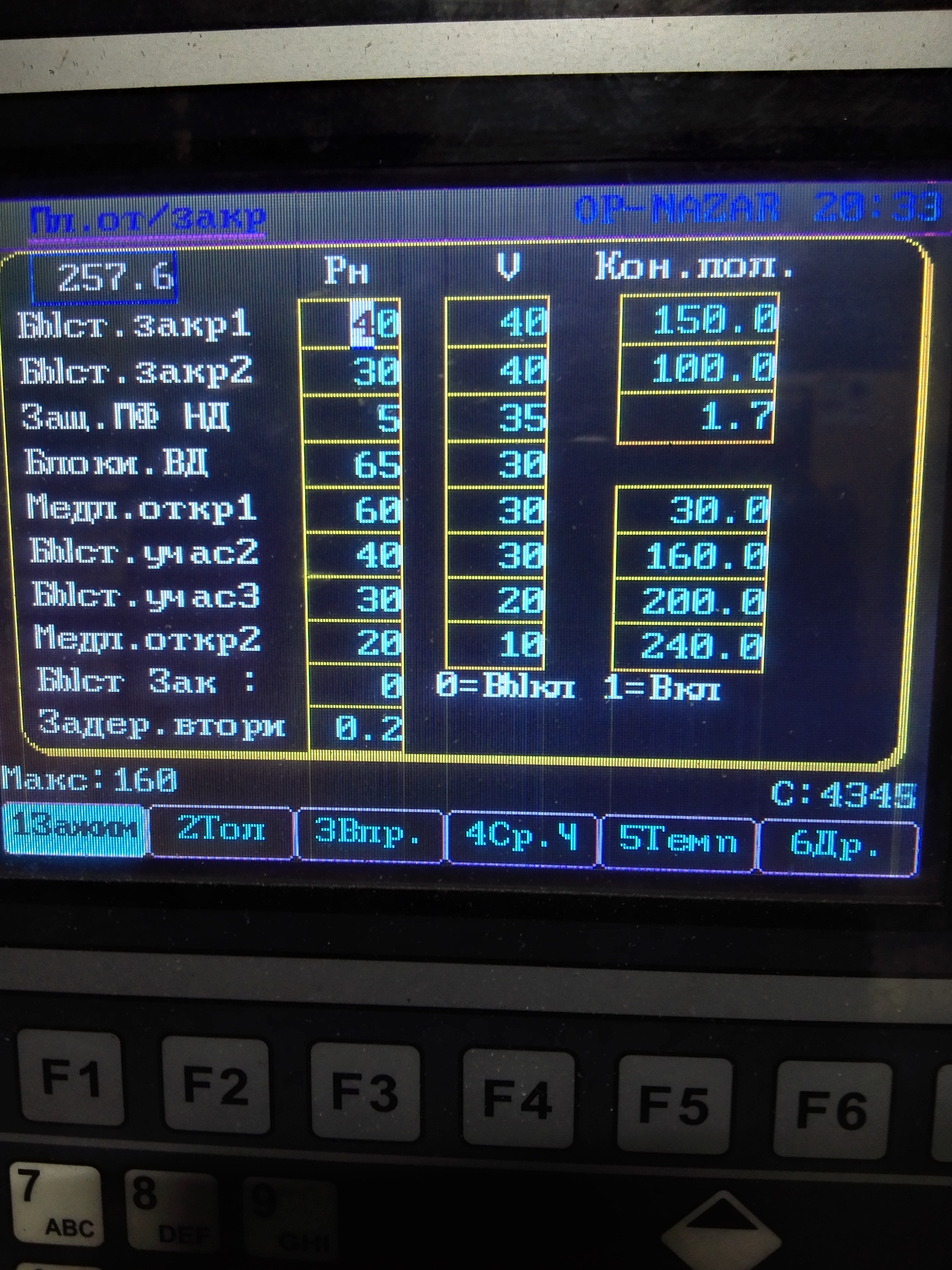

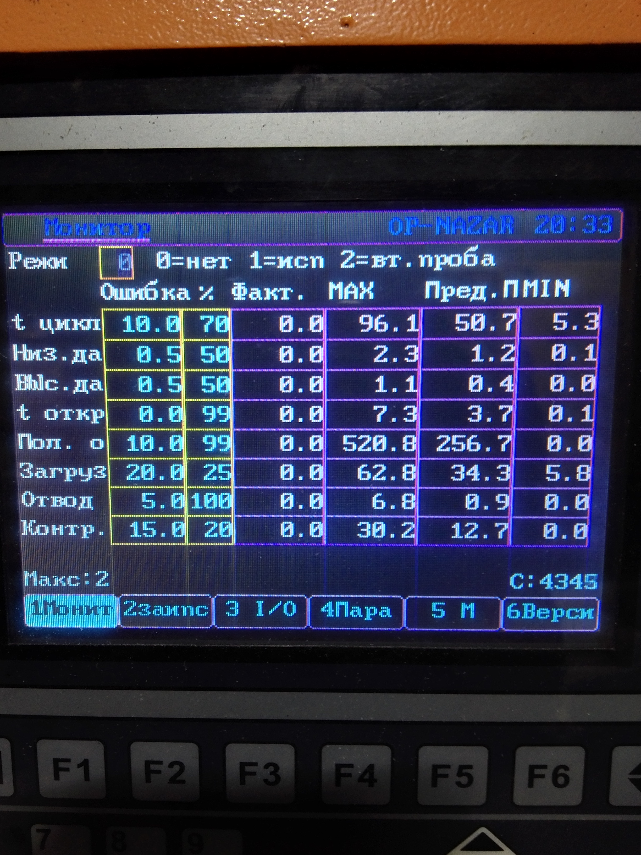

высота формы тут не причем. А случилась ошибка после смены формы? Нужен еще экран, mon1 кажется кнопка, через другое..
Там настройки временных допусков на защиту и запирание есть. Надеюсь рычаги распрямляются до конца? И у вас совершенно нет защиты инструмента, низкое давление смыкания, достаточно 5-10 кг. И, если линейка крепится к плите, а не к крестовине, то и точка перехода на высокое давление запирания пониже, 1-2 мм.

Где то так, на первой картинке временные допуски на движения, если не уложится то авария.

Огромное Вам спасибо, концевик закрытия формы помер.
