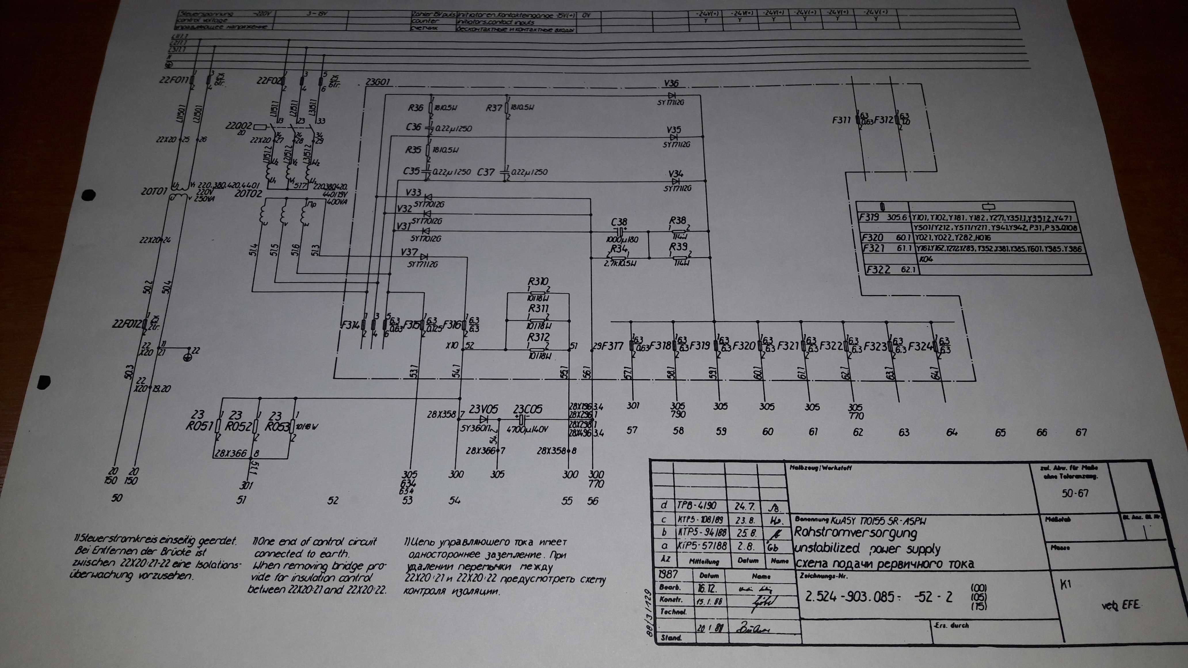

Всем здравия господа!
Сильно греется гнездо предохранителя и соответственно перегорает сам предохранитель F316. Что может быть?
Схему прилагаю.

Re: KuASY 170/55 SR Перегорает предохранитель F316
#4 Сообщение Figaro » 17 апр 2020, 13:24
54 и 55 страницу надо...
#8 Сообщение Woolfy » 17 апр 2020, 14:41
Далее нужен следующий лист электросхемы. Возможно срабатывание защиты от превышения выходного напряжения в одном из блоков питания, если они питаются от 300-й, 305-й цепи. По памяти уже не вспомню. Всем блокам сделать профилактический ремонт и доработку.

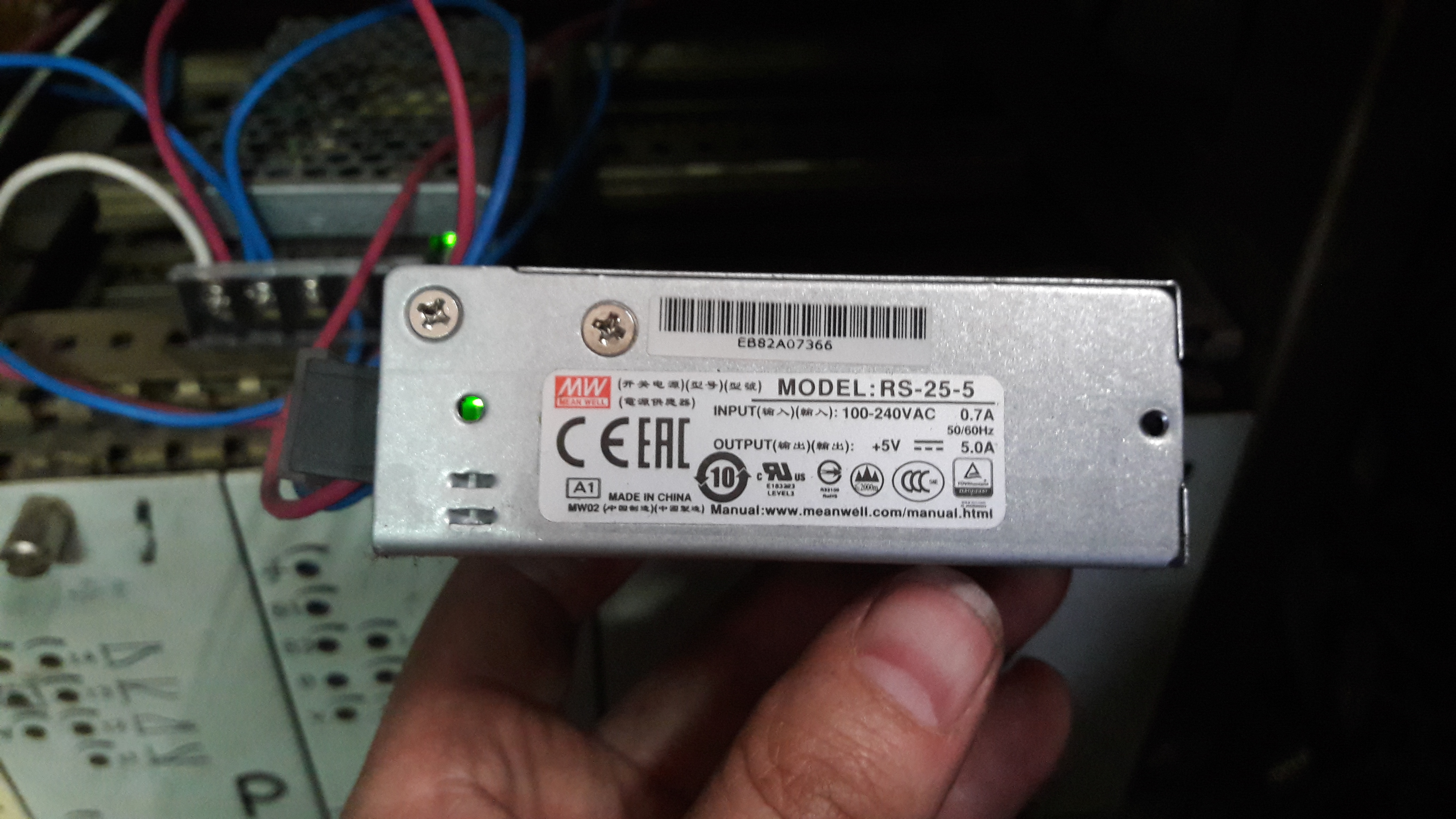

Олька
Сообщения: 1012
Город: Великий Новгород
Откуда: Великий Новгород
Благодарил (а): 32 раза

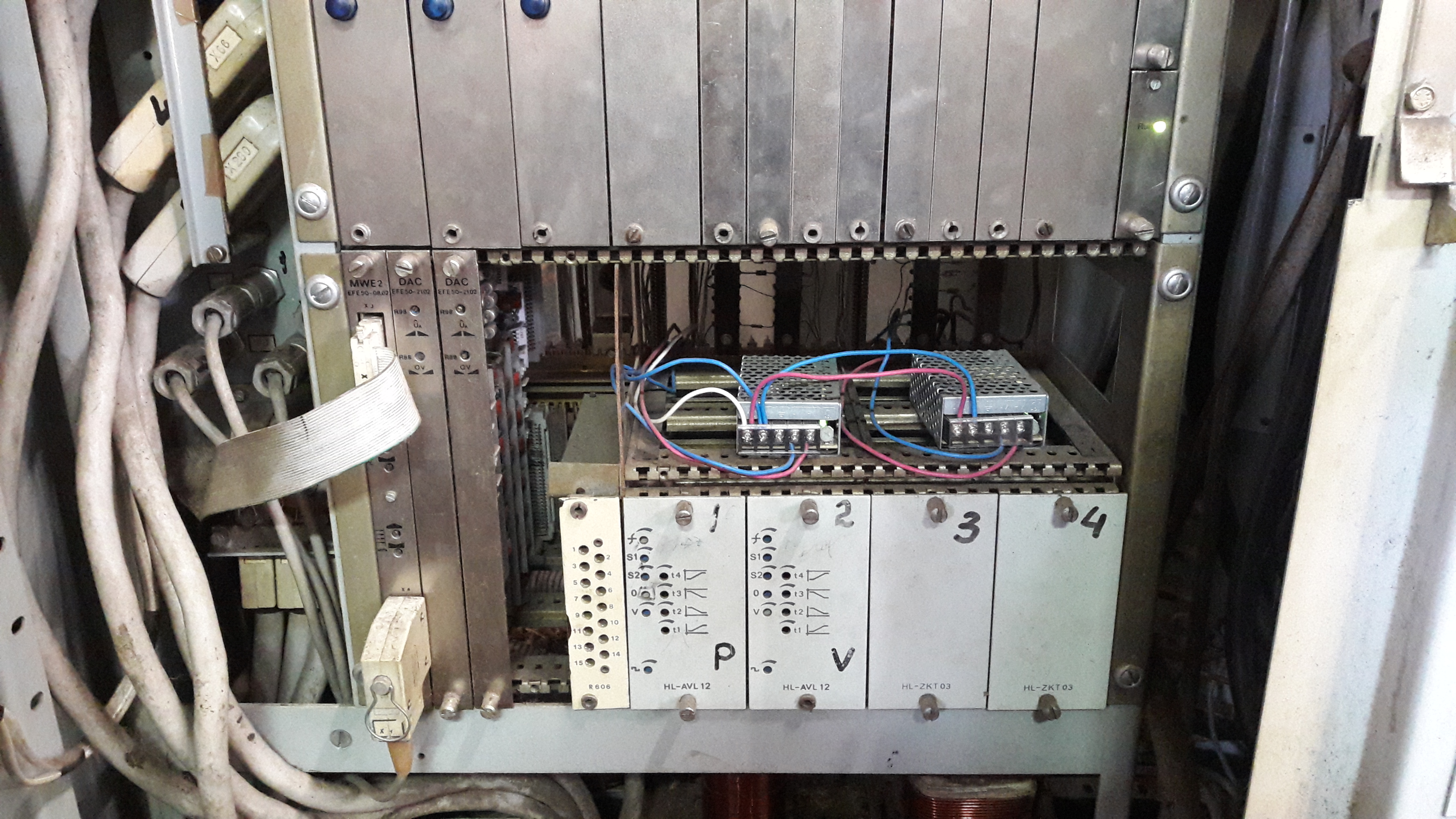

#9 Сообщение Олька » 17 апр 2020, 15:17
Woolfy писал(а): 17 апр 2020, 14:41 Далее нужен следующий лист электросхемы. Возможно срабатывание защиты от превышения выходного напряжения в одном из блоков питания, если они питаются от 300-й, 305-й цепи. По памяти уже не вспомню. Всем блокам сделать профилактический ремонт и доработку.
Блоки поменяю на вот эти.
Одна машина так переделана.
Злая ты, Олечка!
#10 Сообщение Woolfy » 17 апр 2020, 15:27
Можно и так, конечно. Как по мне, так я бы доработал старые - и сноса им не будет. Не так экономичны, как современные, но на фоне работы с открытыми цилиндрами пластикации это замечание неуместно. Блоки "Meanwell" также рекомендую доработать. Где-то уже выкладывал описание с фото.
Дополнение. При монтаже лучше разделять провода 220 VAC и 24 VDC проводом различных цветов (220 VAC коричневый и голубой) - путаницы меньше будет. Провод заземления (жёлто-зелёный) также рекомендую подключать.
