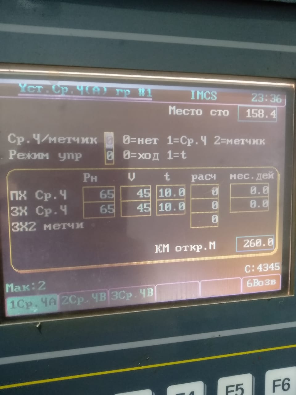

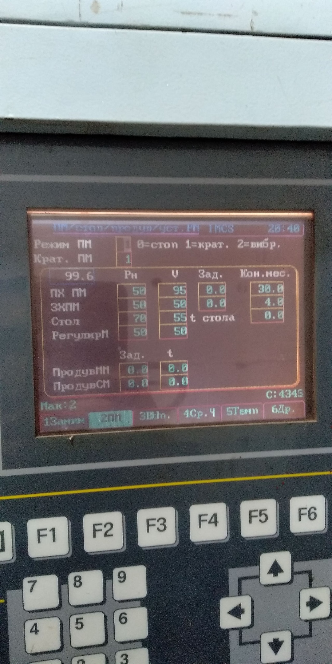

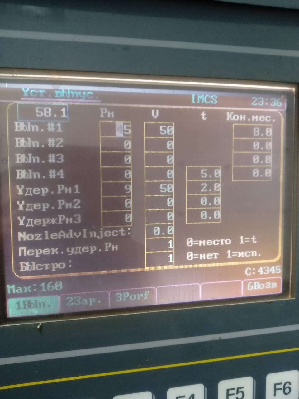

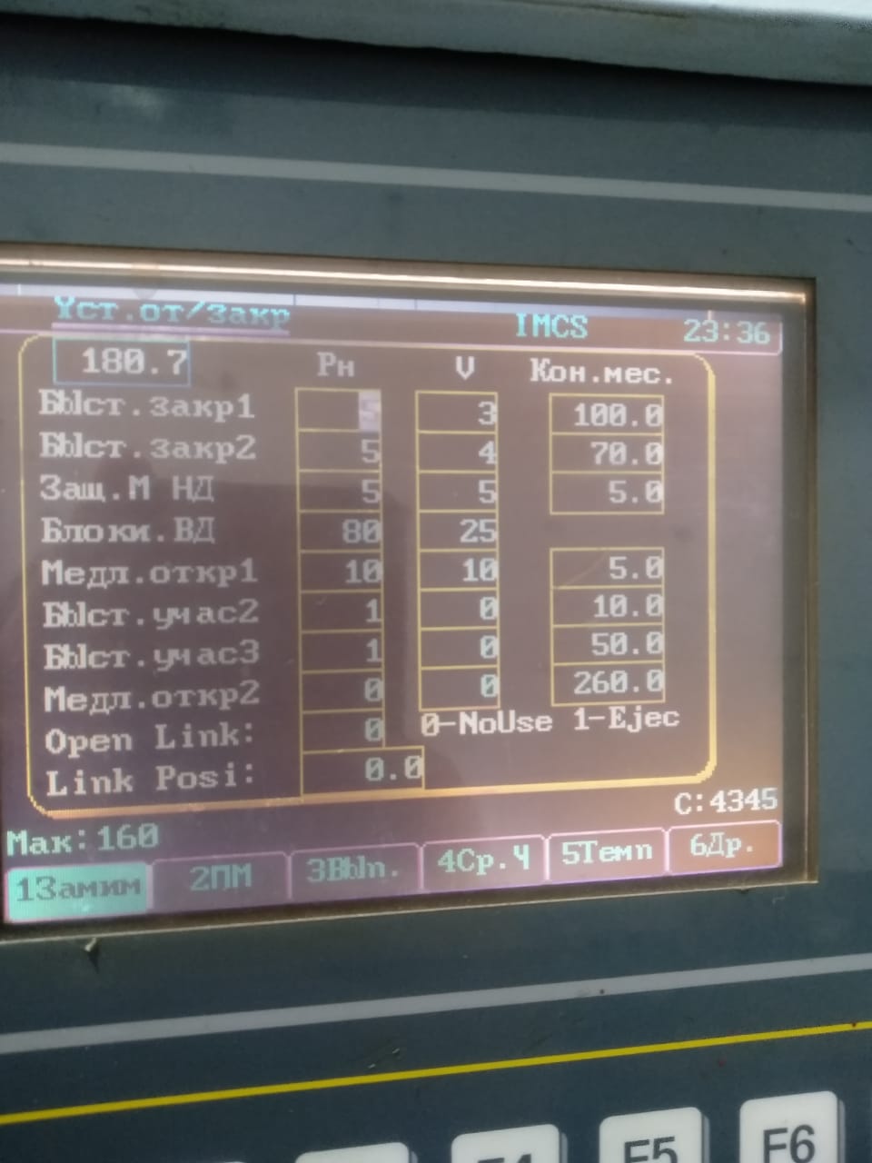

Добрый день, приобрел ТПА ТЕDERIC TRX 80. Литейщик настроил станок под прессформу, показал на какие данные нужно обращать внимания и что изменять при литье, но работу на станке произвожу я лично. Хотелось бы полностью разобраться какой параментр на панели влияет на те или иные изменения при литье. На руках есть руководство панели управление М5С но это не то что нужно. Подскажите может есть какая-нибудь литература или где можно взять описание того что изображено на мониторе? Потому что я ничего такого не нашел, если кому не сложно могут в личном сообщение описать данные. Во вложение прикреплены фото.

Что за дичь тут вообще со всеми настройками. С настройками смыкания? выдержкой под давлением ? режимом впрыска (быстрый режим при условии работы впрыска по времени ;;-))))
Руководства по MC5 достаточно обычно для понимания что к чему и куда. Вы раньше работали на ТПА?

Не люблю предугадывать но скорее всего у вас проблема с машиной в работе пропорциональных клапанов. На таких настройках нормальная машина работать не должна. По простому - у вас настройки, что от позиции 10 до 260 форма должна раскрываться со скоростью 0 и давлением 0 бар.

Тоха , чего есть метчик в данном случае ? :smu:sche_nie:
Если в странице управления гидрознаками, то вроде это в режиме управления "Метчик" считывает скорость вращения знака. Для ввинчивающихся вставок. Никогда не использовал на китайцах. Корявый перевод. Вообще это значение Screw Count. Просто перевели как метчик. Пошел посмотрел. У меня вообще это "Шнек". Такой вот он русско-китайский перевод :ps_ih:
