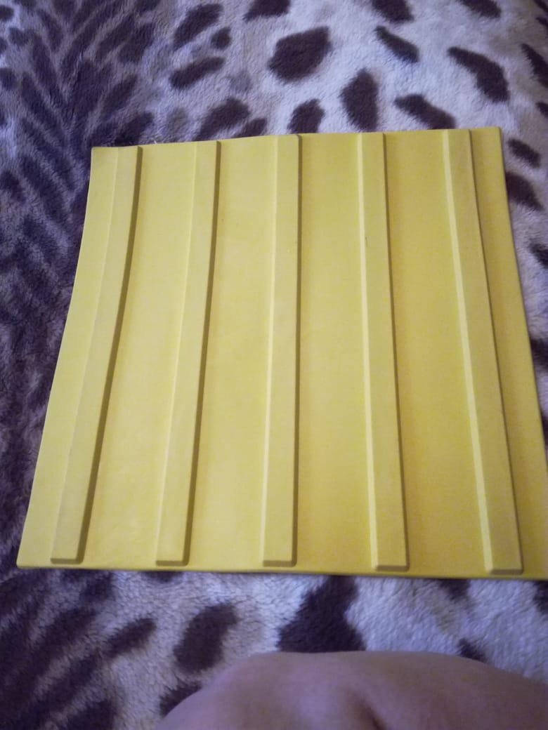

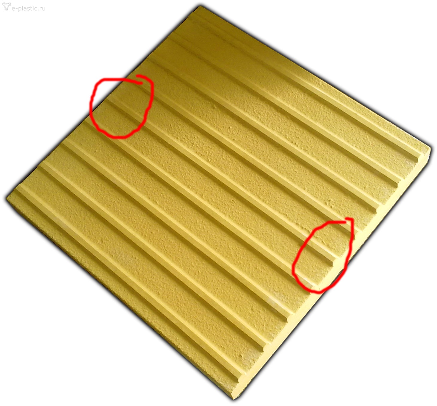

Льём тактильную плитку, цвет желтый, материал ПВХ. Проблемма в том, что плитка покрывается белыми пятнами, когда изделие вынимаеш из формы, оно идеально желтое, но в течении нескольких секунд плитка начинает покрываться белыми(мутно желтыми) пятнами.

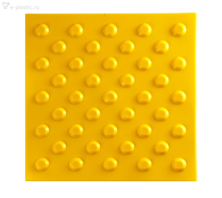

Вот с такой плиткой проблемм нет
На двух следующих есть белые пятна в выделенных облостях.
Я прочитал в справочнике, что это вероятнее всего из за влаги.
Сырье просушили очень тщательно, температуру литья понизили до 155 градусов, скорость литья уменьшили до 30 процентов, а охлаждение увеличили до минуты. Все это дало эффект, но мини пятна все равно есть. Дальше уменьшать параметры, уже невозможно, плитка застывает быстрее, чем заканчивается впрыск. Можно остужать её минуты две, тогда пятен нет, но производительность очень низкая, так что это тоже не самый интересный вариант.
Может кто сталкивался, есть идеи, как победить влагу, не меняя сырьё, его 12 тонн, его все равно лить придется.
P.S. Выбор сырья не от меня зависит, там начальство рулит, им лиш бы дешевле. :-)

На каком материале работаете?
Поверхность изделия - как лицо у 15 летнего подростка :sh_ok:
Я это о 3-м фото.

Первая плитка маленькой толщины и массы соответственно, поэтому проливается хорошо, без перегревов.
Когда пластифицированная композиция ПВХ высоко наполнена мелом, она от трения сильно перегревается и при наборе дозы, и при впрыске, и мел дает такую белесость и подростковую кожу.
Нужно добавить смазок. Стеариновой кислоты или окисленного ПЭ воска. 0,5-1% от массы.

Alexandr1989 писал(а): 25 фев 2020, 18:13 На каком материале работаете?
Я это о 3-м фото.
Фотки не мои, я их с яндекса стянул. Льем такую же плитку, материал пвх.
kor писал(а): 25 фев 2020, 18:42 Первая плитка маленькой толщины и массы соответственно, поэтому проливается хорошо, без перегревов.
ПЭ воск, это пчелиный, или что то другое?
Я так понял, что все несчастья не из за влаги, а из за отбеливателя, мел ведь для отбеливания наверное добавляют.
бывает всякий, но с ним нужно быть осторожным, может не совмещаться с пластификатором
да

Подскажите где на форме точки впрыска.
Сообщения: 1111

Gray wolf писал(а): 26 фев 2020, 10:14 Подскажите где на форме точки впрыска.
по центру :-) , сырье вначале вливается по прямой линии и вот там, в углах прямой линии, проходящей по центру плитки и образуются белые пятна.

Для повышения текучести можете попробовать добавить 0,5-1,0% масла И-20А или И-40А, оно впитается в гранулы.
В проблемных местах есть выпоры?
На срезе плитки в местах побеления есть поры?
В местах побеления что-то мигрирует на поверхность?

Maks42 писал(а): 26 фев 2020, 20:30 Для повышения текучести можете попробовать добавить 0,5-1,0% масла И-20А или И-40А, оно впитается в гранулы.
нет на поверхности нечего нет, не вздутий, не почернений, а вот срез плитки завтра сделаю, не догадался срезать и посмотреть.
Мы уже заказали стеориновую кислоту. Масло тоже надо попробовать. Спасибо.
