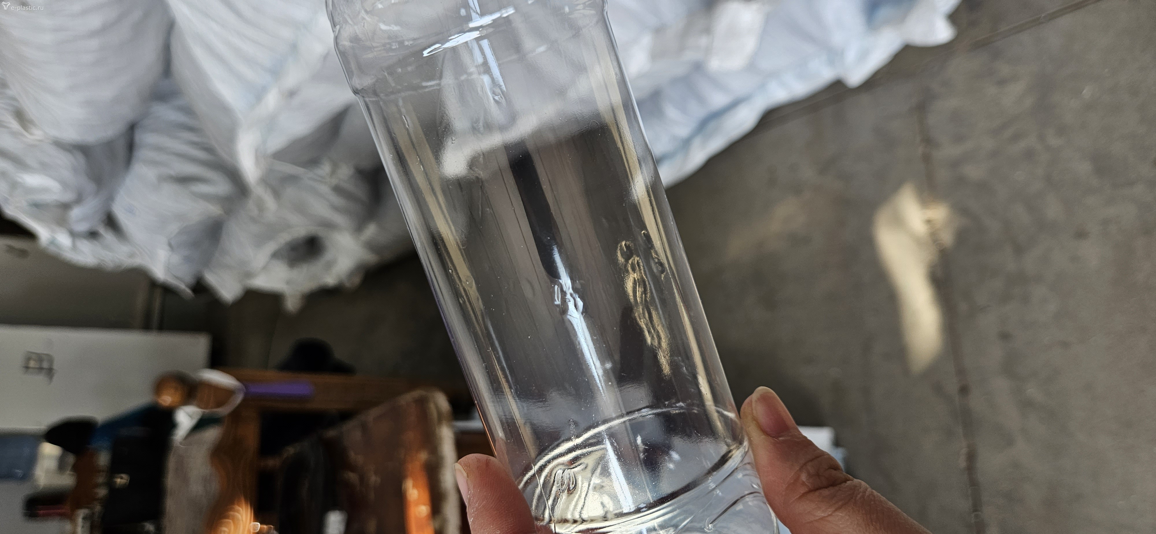

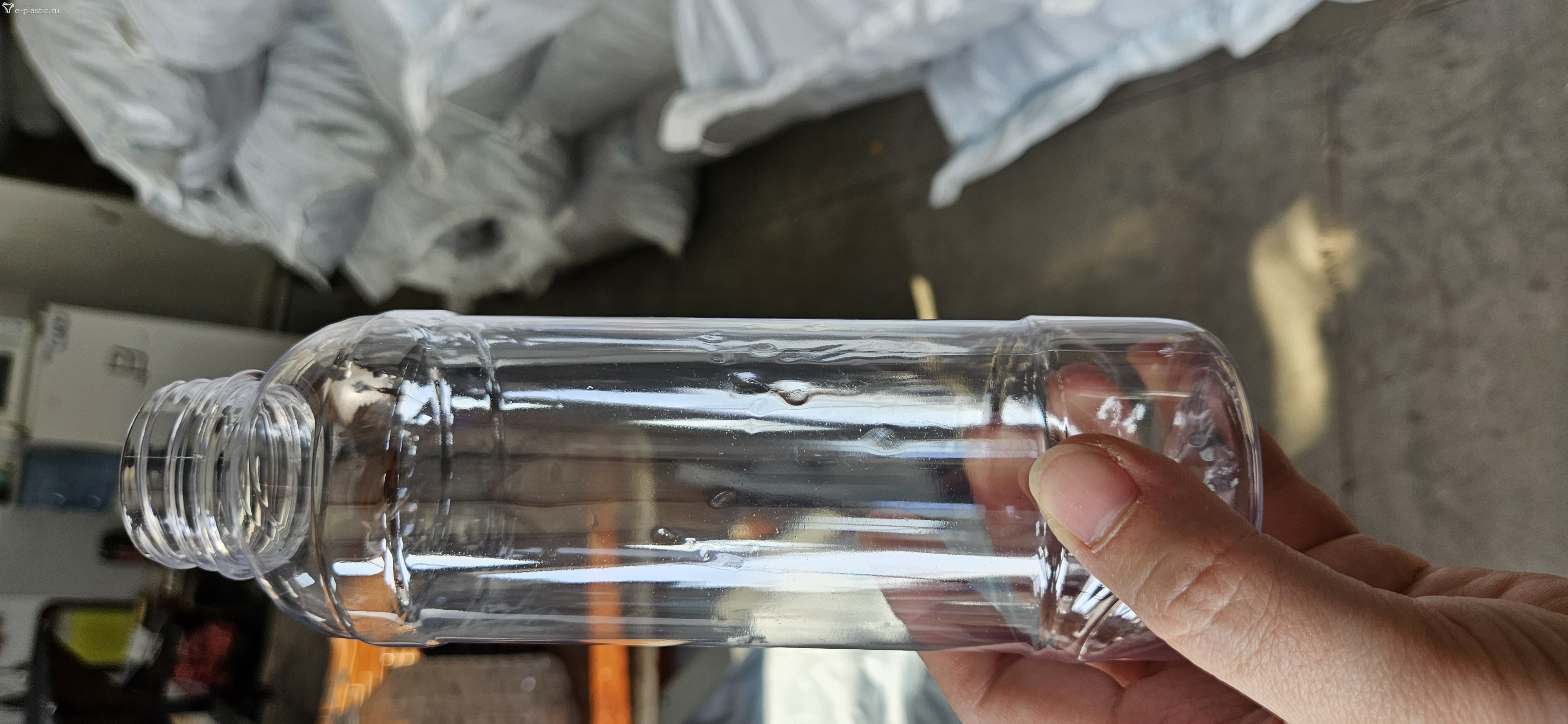

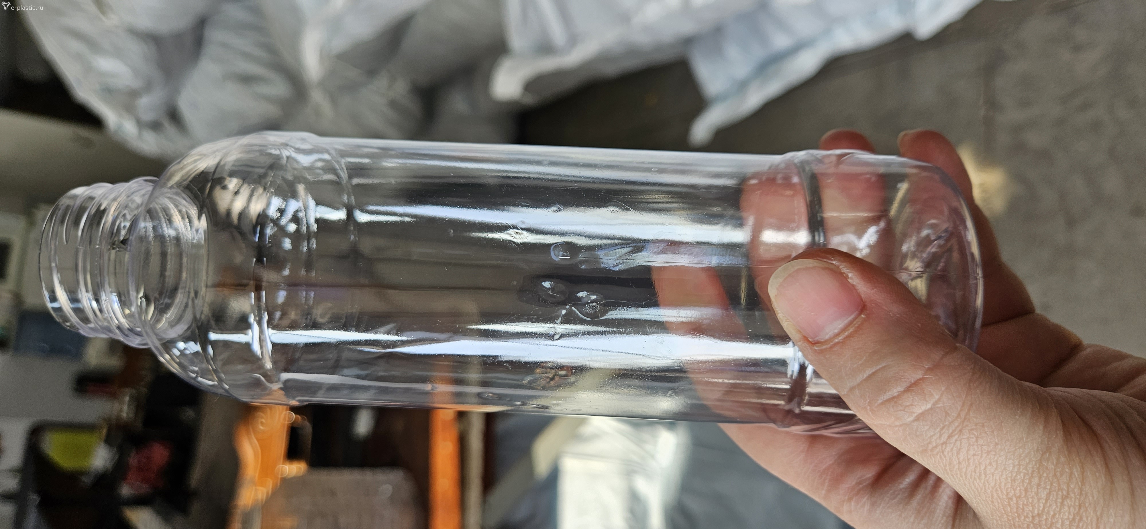

Добрый день всем! Точно такая же проблема у нас. На бутылках с внутренней стороны как будто наплыв, а с внешней всё идеально. Но вид бутылки портится, и все клиенты обращают на это внимание. Бутылки все разные, но такая особенность замечается именно на бутылках цилиндрической формы с ровными стенками. Разные капсулы пробовали, разный литраж бутылок. Но такие точки присутствуют.
SvetlanaSoldatova
- Сообщения: 17
- Зарегистрирован: 16 янв 2020, 11:08
- Страна, Регион, Область: Uzbekistan
- Город: Tashkent
Re: На бутылке линзы и кривые разводы, линии
Вес преформы на фото 35гр, литраж бутылки 600мл. Пробовали 28гр на эту бутылку тоже самое.

Визуальные дефекты на флаконе в виде маленьких «линз» это следы от ударов преформы друг о друга на этапе литья преформ.
Тем не менее этот дефект можно минимизировать, уменьшив максимально температуру по всем зонам( профиль нагрева оставить тем же, а мощность снизить). На более холодной преформе получается добиться кратно лучшего внешнего вида флакона
