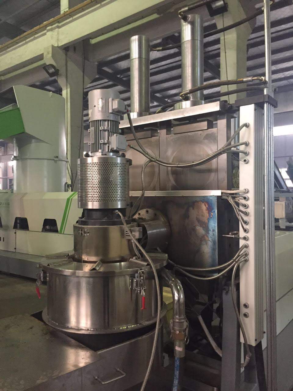

Всем привет! Пытаюсь гранулировать пп биг-бег на горизонтальной водянной резке. На выходе имеем слипшиеся комочки сырья. Оборудование: 2-х каскадный китаец, установлена фильера с меньшим кол-вом отверстий, температура 180,обороты резки снижали до минимума, не помогло. Помогите разобраться пожалуйста. Терпение уже на исходе!!!

Такой материал гранулируется без проблем на вертикальной водокольцевой системе среза.
На горизонтальном срезе будет слипаться гранула.

На фото какой вид резки?

Сергей Волгоград писал(а): 31 июл 2019, 07:46 На фото какой вид резки?
На фото вертикальная водокольцевая система резки.

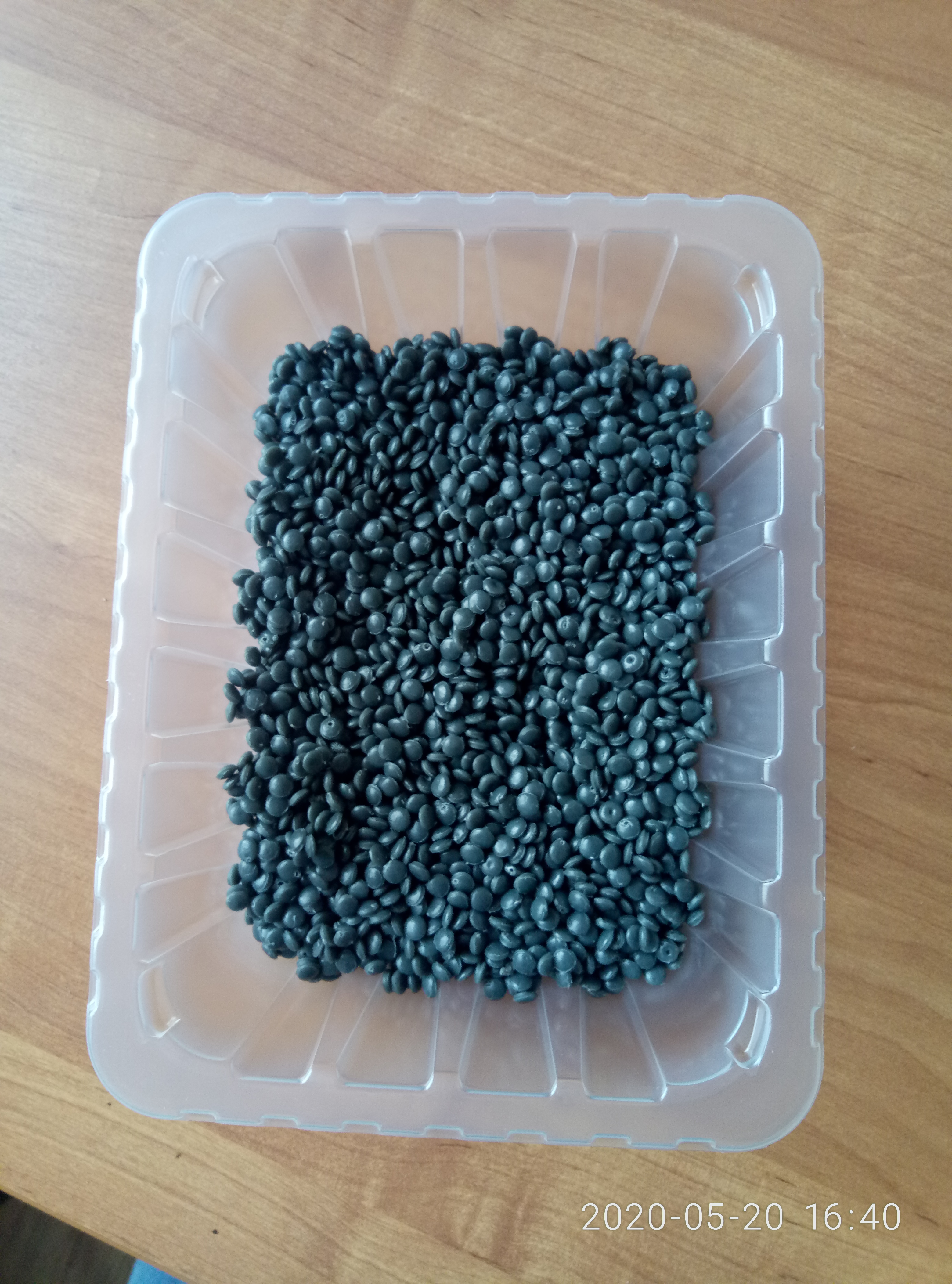

#14 Сообщение bander3 » 16 дек 2019, 18:09
Вот такая гранула получилась на водно-кольцевой резке, исходное сырье биг беги,гранула темная, так сырье было с логотипами темной краски

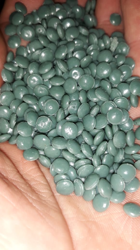

#15 Сообщение bander3 » 19 дек 2019, 04:02
Вот так выглядит гранула на водокольцвой резке, материал пп тарелочки.

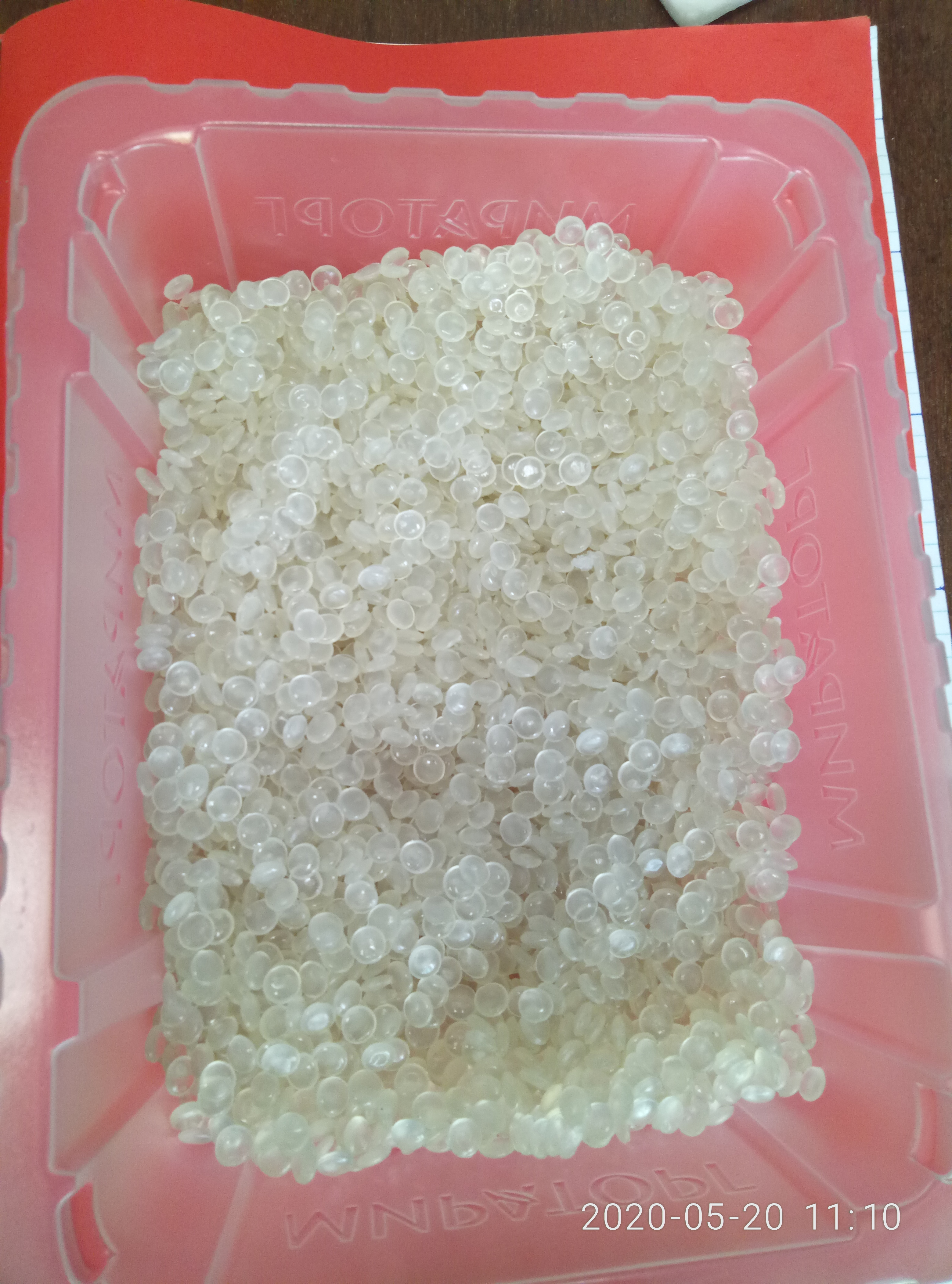

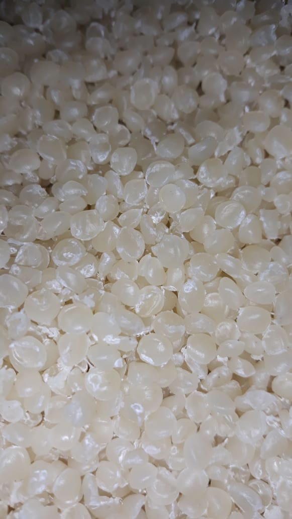

#17 Сообщение bander3 » 23 май 2020, 10:55
Гранула из пп пленки
из биг бега
из биг бега
из биг бега
из биг бега

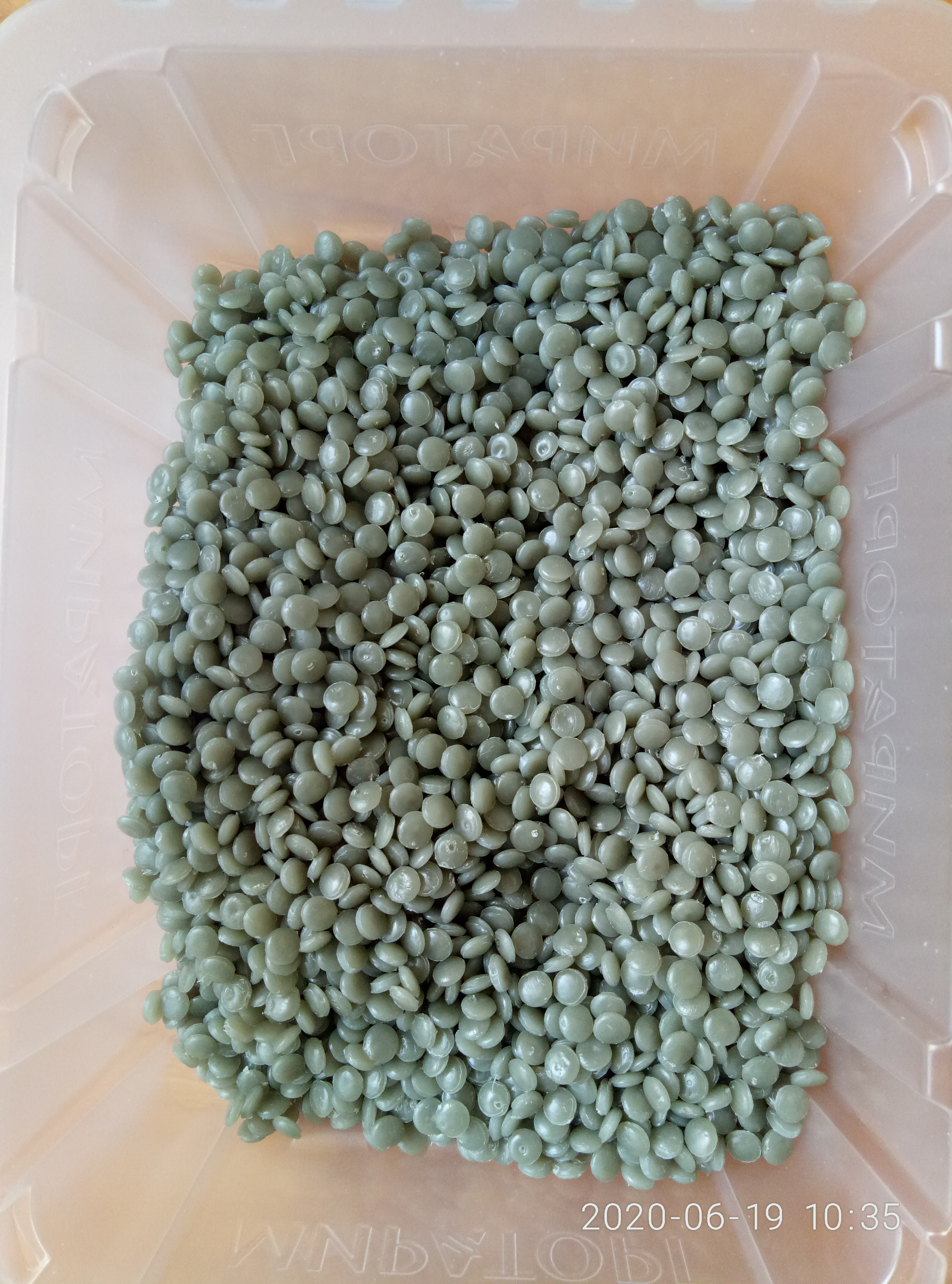

#22 Сообщение bander3 » 24 июн 2020, 04:25
Гранула из двухстропки с отрезанными цветными лямками.
